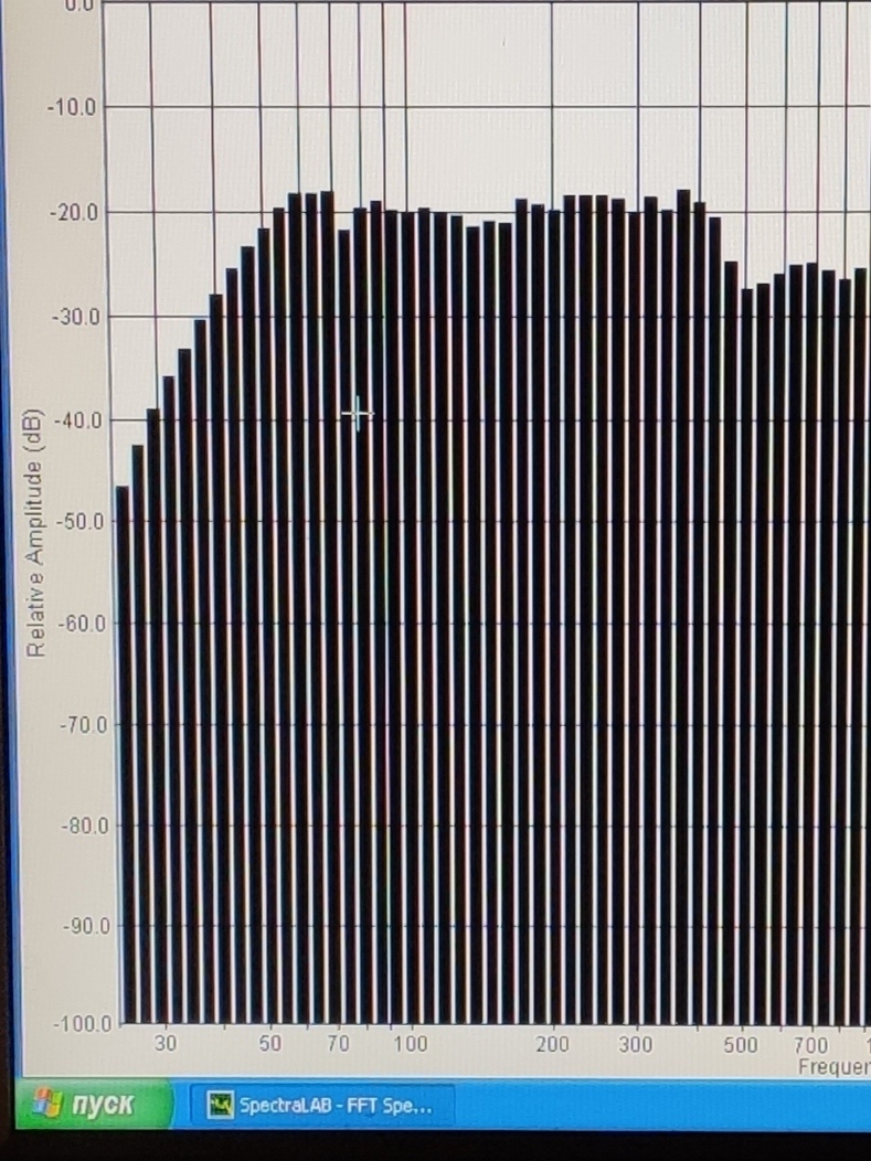

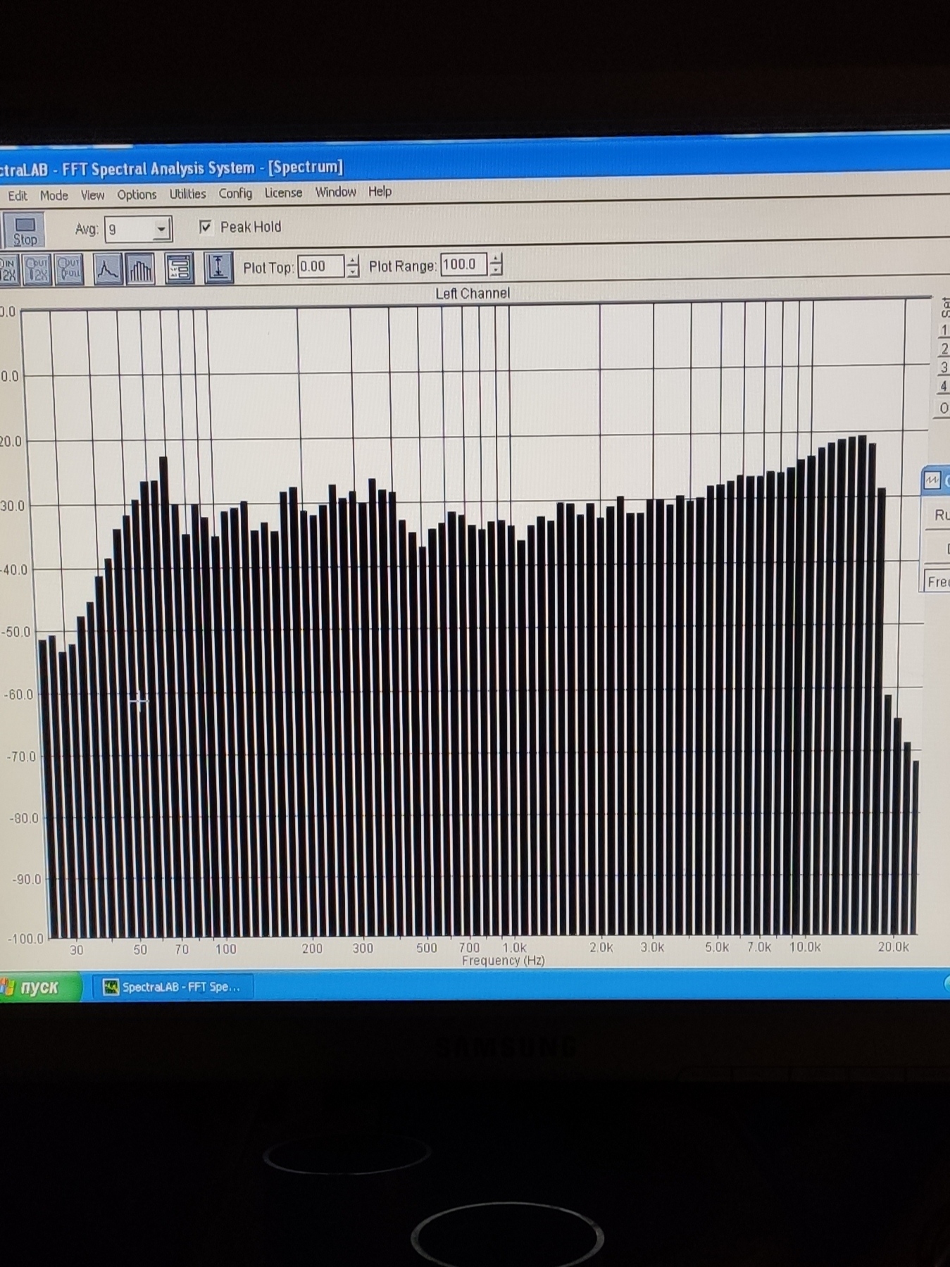

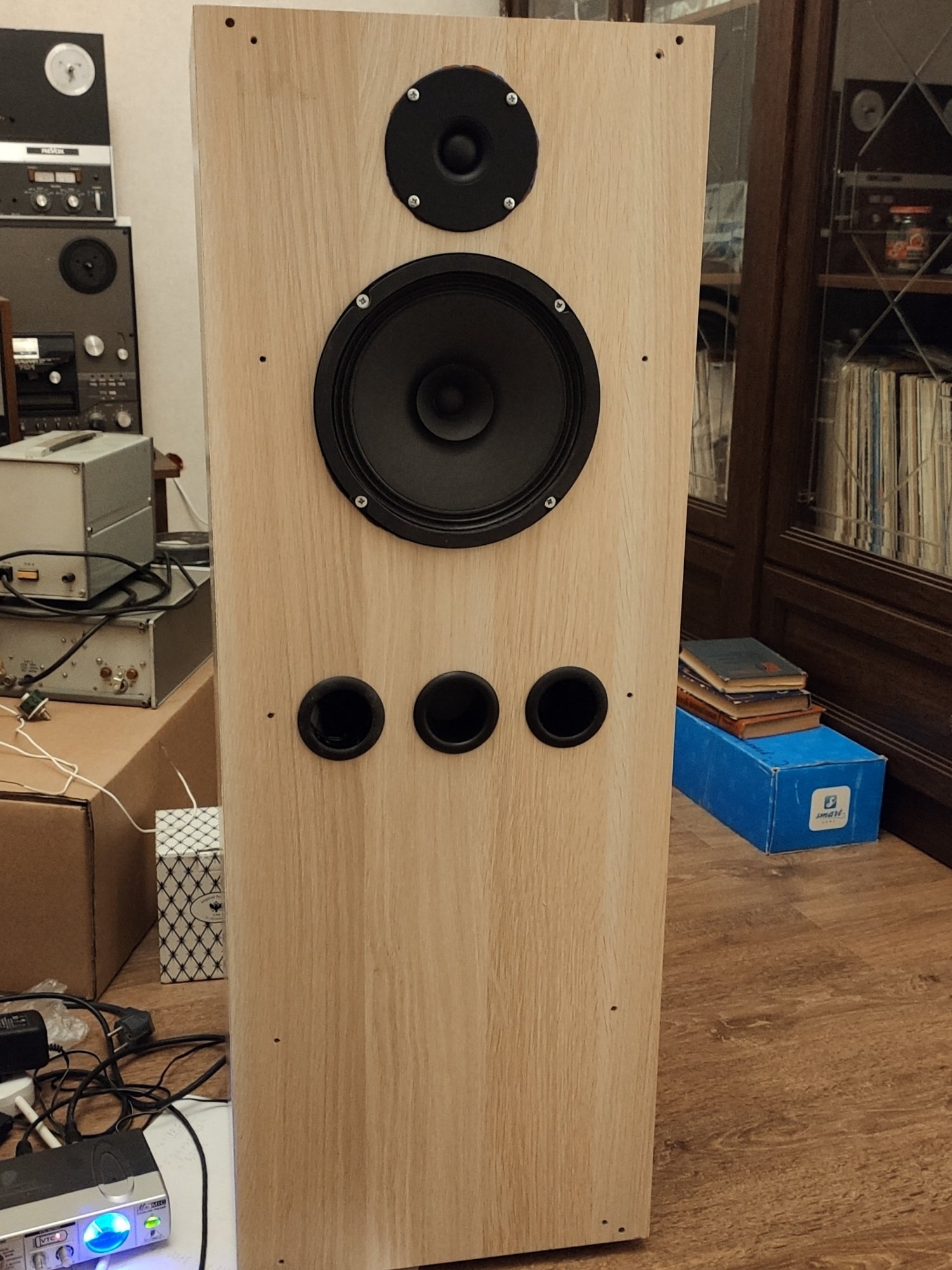

Вроде бы настроил.
Добавил третью дудку.
Частоту настройки ФИ теперь легко можно поднимать до 46 Гц. Однако по мне лучше всего 40 Гц.
При этом при размещении микрофона между дудками и динамиком получается вот такая АЧХ. 46 Гц по - 3 дБ. Вторая картинка.
Привожу АЧХ примерно на метре от колонки. На задранные верха внимание не обращайте. На ВЧ микрофон подвирает в плюс.
Фото колонки почему-то вставилось в текст.
Да ещё добавлю. Выброс на 200-400 Гц уменьшил разместив внутри корпуса АС длинный валик из синтепона по Сашиному совету.
Завтра буду собирать второй корпус. Все заготовки есть.
Фильтр у меня такой:
- на НЧ динамик 2.6 мГн и 5.7 мкФ,
- на ВЧ динамик 0.47 мГн и 3.3 мкФ.
Т. е. почти как у Саши. Но с моими динамиками так получилось ровнее. Играет прилично.

в упор 40 Гц, на дистанции 50 , достойно всё. Задир наверху это микрофонный закидон.
Три порта - патентуй для БГшки, редкая конструкция.
Мои поздравления. Красиво и ровно все.

Спасибо.
Без тебя я на этот крикливый ширик никогда бы внимания не обратил.
И уточню - снизу не 40, а 46 Гц по -3 дБ.

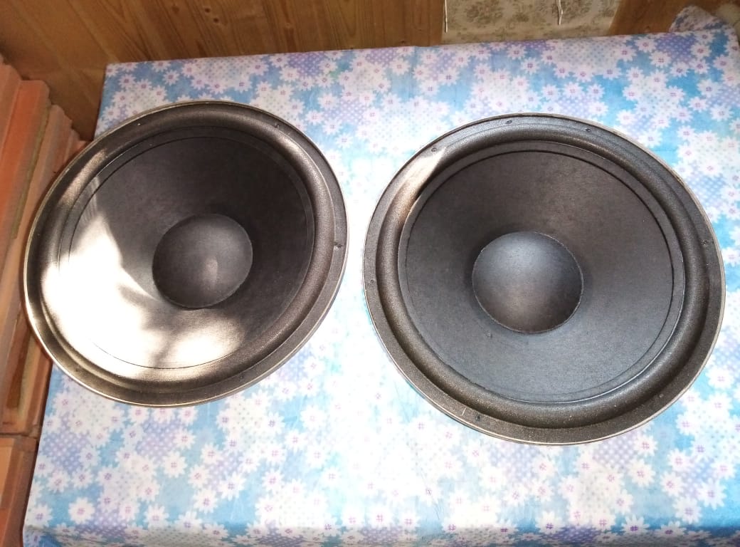

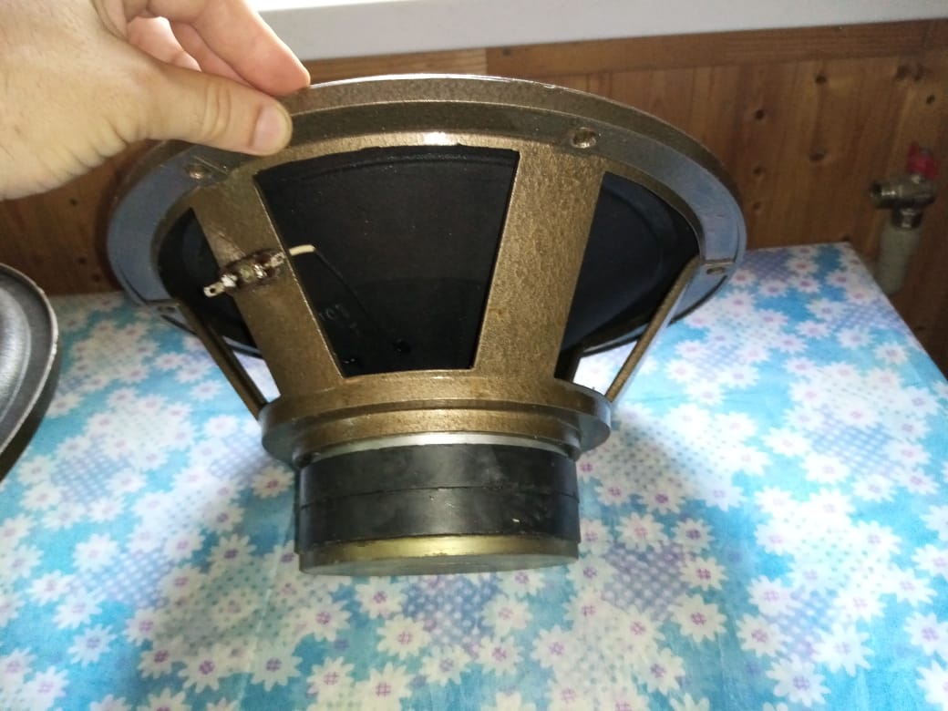

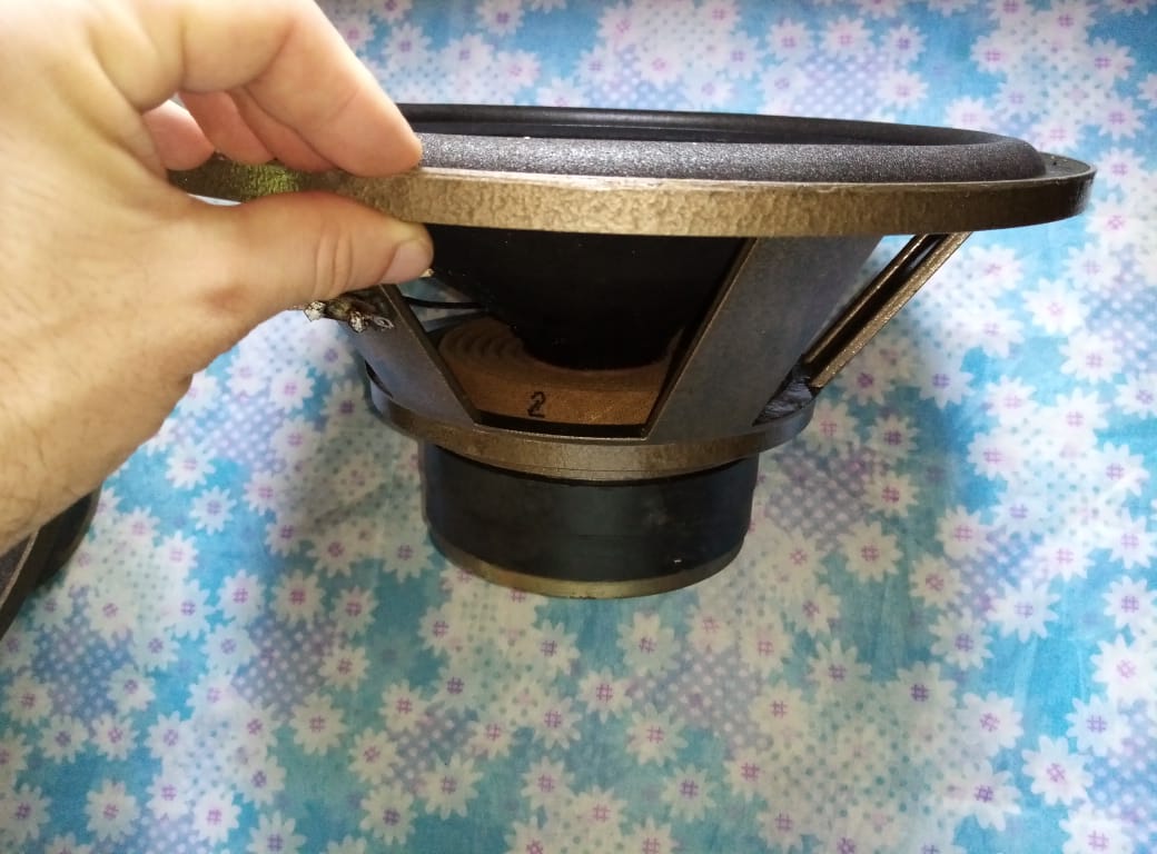

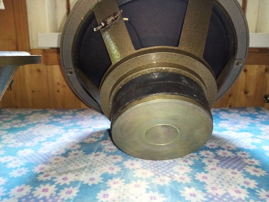

Здравствуйте.
Я сегодня получил пару авторских динамиков (басовиков).
Давайте, сразу обойдём тонкий момент. В нашем сообществе (и не только на этом форуме), зачастую, недоброжелательно изначально относятся к людям, которые делают сами динамики. К сожалению. Поэтому - предлагаю не обсуждать, кто делал и как делал.
Со своей стороны - хочу сказать, что мне понравилось общение в процессе сборки динамиков, любопытно и интересно было смотреть на фото в процессе создания динамиков. Замечательно, что по-сути, мне пошли навстречу, когда первая пара динамиков меня не удовлетворила по параметрам и взамен мне сделали другую пару. Ещё важный момент - я потратил минимально возможную сумму денег (практически - себестоимость комплектующих) - и это была единственная возможность для меня получить авторские динамики. Потому что, другие кто делает динамики - считают зачастую, что их товар стоит гораздо дороже чем динамики широкого потребления.
Так что главное - как бы не развивались дальше события - я вполне доволен, что достаточно интересно пообщался с человеком, который собирает динамики и подержал у себя в руках две пары таких динов.
Мои просьбы (требования) были такие: лёгкий диффузор, высокая чувствительность и по возможности низкая резонансная. Остальное - на усмотрение автора.
В общем, мои фото:

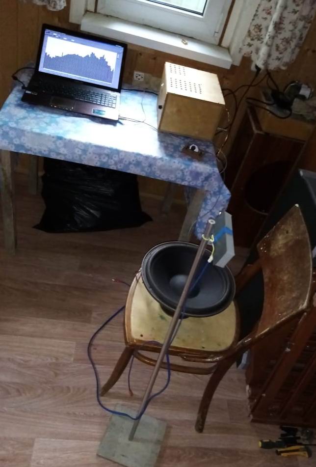

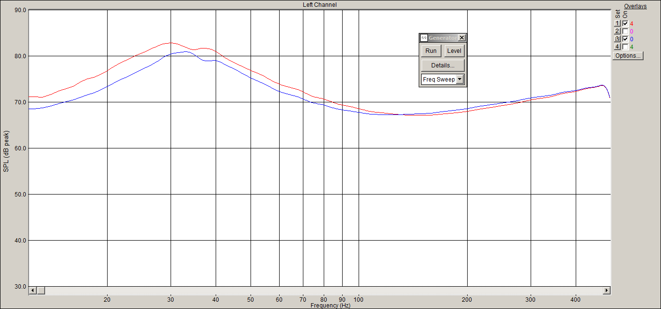

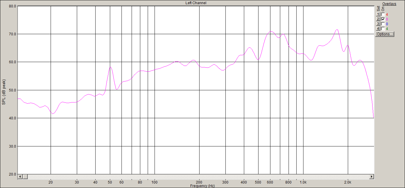

Замерил резонансную частоту. По графику импеданса с помощью Спектралаба. Динамик - на стуле. Получил 30 и 33 Гц (пики графиков).
Ещё, по-быстрому расположил микрофон над динамиком и зафиксировал АЧХ.
АЧХ получилась такая (не знаю, может ли она о чём-то говорить):
(какая-то проблема с измерительным усилителем - торчёк на 50 Гц. Буду разбираться)
Думаю, что следующим шагом - надо "размять" динамики. Посоветуйте, на какой частоте, при какой подводимой мощности и на протяжении какого времени это лучше делать.
28,311
13,622
С двумя зубами дракона на верхнем крае- беда. Пыльник жесткий кричит и удавить этот крик разве что заменой его на тряпочный, как сделано в Альфарде ПС12. Петя, спроси, нах.р.е.н.а он клеил этот пыльник вообще, если у тебя микроватты для комфортного уровня. И динамик никогда не перекосит от сотен ватт. Сделал бы блюдце по типу танноя- и звуку лучше враз.
Разминать 15-18 герцами с заметным ходом динамика - конечно можно. но лишь в случае тряпичного подвеса, не пены. Пена и сама обязана быть мягкой, не нуждаться в разминке.
Жаль, вариант не тот, который в идеале: мастер по динамикам- сволочь и мерзавец, пренеприятный тип. но динамики делает шикарные.

Спасибо за ответ, Александр.
Я так понял - подвес из ППУ разминать смысла нет. А вот, матерчатая центрирующая шайба может изменить какие-либо параметры дина в процессе разминки?
Мне-то, по сути, нужно измерить параметры (Fs, Vas, Qts) чтобы думать про оформление. Но вот - разумно ли так, на непрогретых динах сразу фиксировать эти значения, либо же эти параметры могут "убежать" в дальнейшем, в процессе эксплуатации.
28,311
13,622
шайба жесткая всегда. Не растопчется. И основную гибкость задает верхний подвес, не шайба.
На улучшение динамика в процессе работы я бы особо не надеялся.
