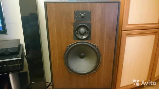

любопытно и интересно было смотреть на фото в процессе создания динамиков
Есть процесс сборки? С удовольствием добавил бы на сайт с разрешения автора и вас.

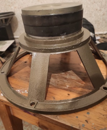

Корзина вроде от 4а-32 ульяновского? Делал я подобный басовик. Валяется теперь в гараже.
Отклейте полностью купол, а уже по АЧХ без него можно будет понять в какую сторону двигаться.
Нет. К сожалению, столько информации об этих динах, чтобы составить статью - нет.

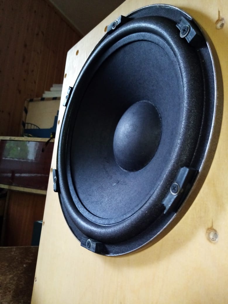

Корзина, как я понял - от 40ГД-301.

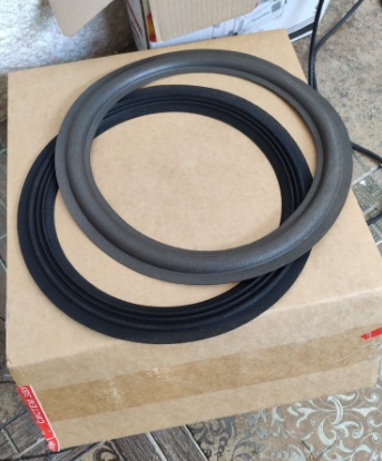

Подвес ППУ от фирмы "НОЭМА".

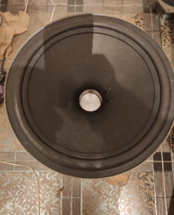

Диффузор - как я понял, D315-1 от Питерской компании "Диффузор".

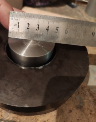

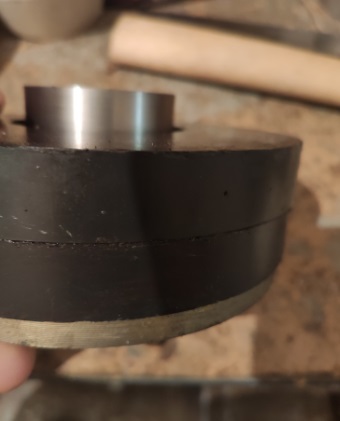

Керн выточен из стали АРМКО.
По большому счёту - это всё что мне известно.
Раз народ спрашивает, основные картинки что были присланы мне при сборке:
Про Ваш подобный басовик, где корзина окрашена в зелёный цвет - я читал. Другое дело, что решиться и взяться за подобное самому (сборка динамика) - мне кажется слишком рисковано, слишком мала особенно по первой вероятность хорошего результата. Да и по стоимости - покупать отдельно комплектующие, с учётом пересылок - будет не дёшево, в любом случае.
А что касаемо настроя Александра Бокарёва. Признаться, его доброе отношение ко мне и помощь в поисках ответов на вопросы - гораздо важнее всех динамиков. Поэтому, абсолютно не хочу возражать (тем более, что в глубине души шевелятся подобные мысли). Высказал Александр свою твёрдую позицию - я согласен, пусть. Но только бы помог далее добрыми советами верно снять характеристики этих динов. Боюсь, что у меня нет возможности их часто перебирать.
А в защиту автора - ещё раз скажу, что человек оказался порядочный - это во-первых. И цену не заломил - это во-вторых. Взялся бы я покупать комплектующие (как тут некоторые занимаются) - мне бы особо дешевле то и не получилось бы. Да и собрать ровно - это вряд ли.
А из готового б/у я на эту сумму мог бы купить разве что упоминавшиеся здесь 100ГДН-3-8. Но там подвес ППУ скорее всего пришёл к концу за годы. А тут всё же подвес свежий, в этом уже выигрыш.

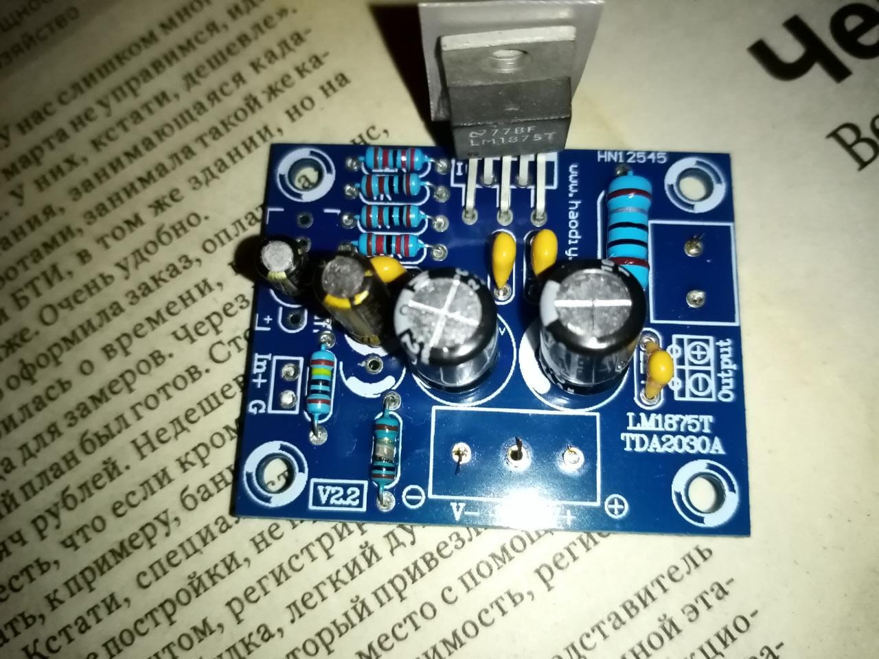

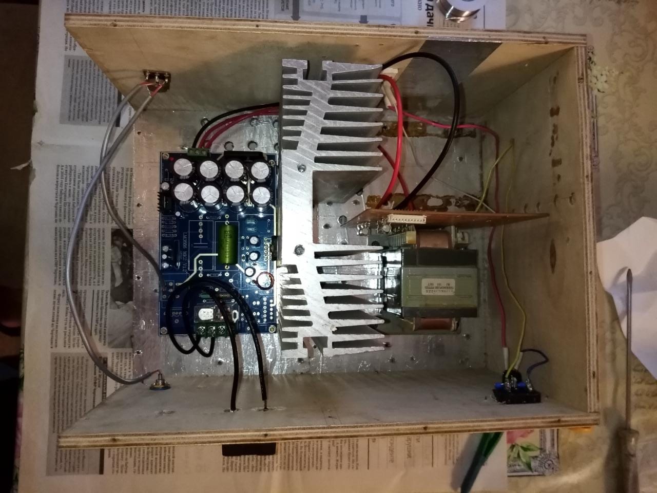

Теперь, собственно, к продвижению дел. Как я говорил, какая-то негоразда случилась с моим измерительным усилителем. Сегодня полез смотреть. Сгорел резистор 10 Ом соединяющий сигнальную и силовую "землю".
Это как жеж надо было крутить проводами в процессе замеров, чтоб такое произошло. Хорошо ещё, что звуковуху на ноутбуке не спалил.

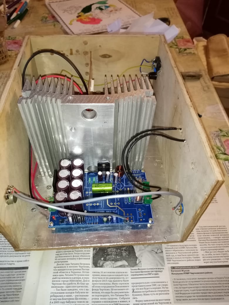

А тут у меня на Авито была выложена плата за 1400 р, та что я в качестве биампинга хотел. Месяц провисела - никто не взял. В общем - решил я её засунуть в измерительный УНЧ. Там хоть защита динамиков есть - если что, так хоть релюшка отключит дин. Провозился сегодня почти целый день с этим. Но в итоге - включил, всё работает. Тихо и складно пока что.

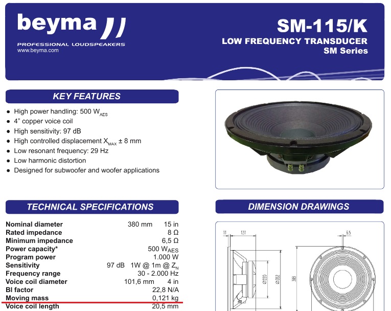

В даташите на свою Бейму я нашёл лишь строчку "Moving mass 0,121 kg". То же самое ли это что "mms" - не знаю.
Про появившиеся у меня 12" динамики - информации нет. Если это не очень сложно и Вы научите меня - попытаюсь замерить это значение "mms". Подскажите, как лучше.

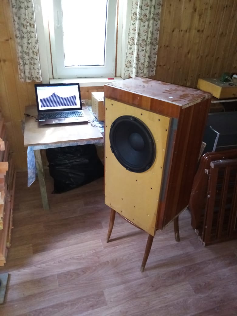

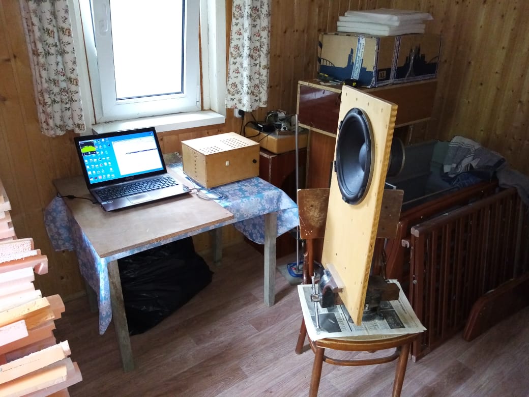

Сегодня с утра подготовил дощечку с отверстием под установку динамика. Столкнулся с трудностями крепления динамика. Штатные отверстия в корзине большие и далековато от края. Отверстие налезает на волну подвеса. Пока что нашёл выход - прикрепил через резинки, чтобы подвес минимально мять. На будущее надо будет что-то придумать.
Закрепил фанеру в тисках и подал 18 Гц с генератора из Спектралаба.
Стал подбирать уровень сигнала для разминки. Диффузор приобретает довольно большую амплитуду уже при малых сигналах.
Не могу определить, какая амплитуда оптимальна.
На прицепке видео колебаний диффузора. По-моему, это уже достаточно большой ход. Но при этом - напряжение переменное на клеммах динамика всего 3,7 В (это порядка 1,7 Вт).
Следует увеличивать подводимое напряжение?
Fs замерил перед началом эксперимента. На данный момент - болтается полтора часа.

для разминки щиток не нужен. Динамик лежит на полу и телепается. Запас хода у басовика достаточный, чтобы усилитель захрипел раньше динамика. Своей измерилке давал 11 вольт до предела, чтобы не влетала в искажения, гонял пару часов, за это время уходил шелест подвеса и призвуки, динамик начинал дышать. Тогда и мерял заново.

Положил динамик магнитом на пол. Подал на его клеммы переменное напряжение 11 В (эфф.). Стука катушки о нижний фланец не услышал. Оставил в таком состоянии. Через пару часов буду делать замер резонансной частоты (если динамик выживет в течение этих пары часов при таком телепании).

Пётр, а Вы не знаете размеры зазора? Если узкий и высокий, то прям себе подобное хочется. В сочетании с резонансной 18-20 Гц это был бы крутой ЗЯ басовик.

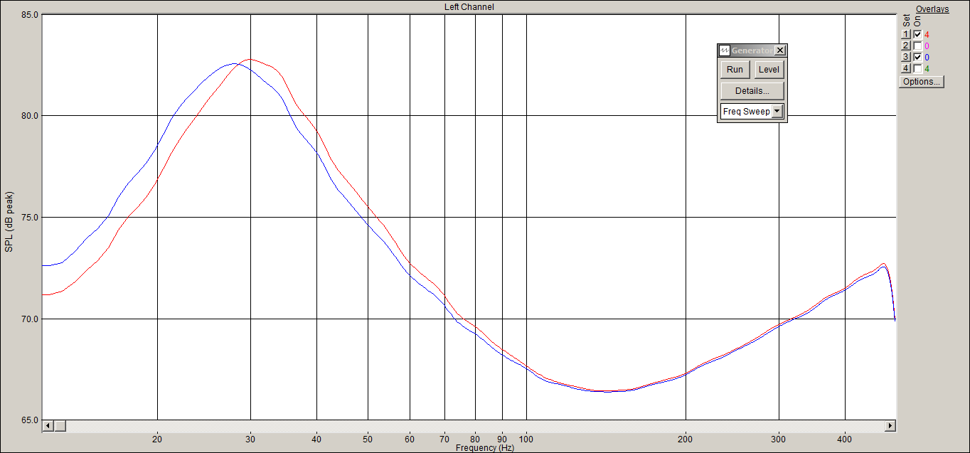

Два часа прошли. Динамик выдержал.
Результаты испытаний:
Красная линия - импеданс динамика перед разминкой.
Синяя линия - импеданс после разминки.
По красной линии - пик 30 Гц.
По синей линии - пик 28 Гц.

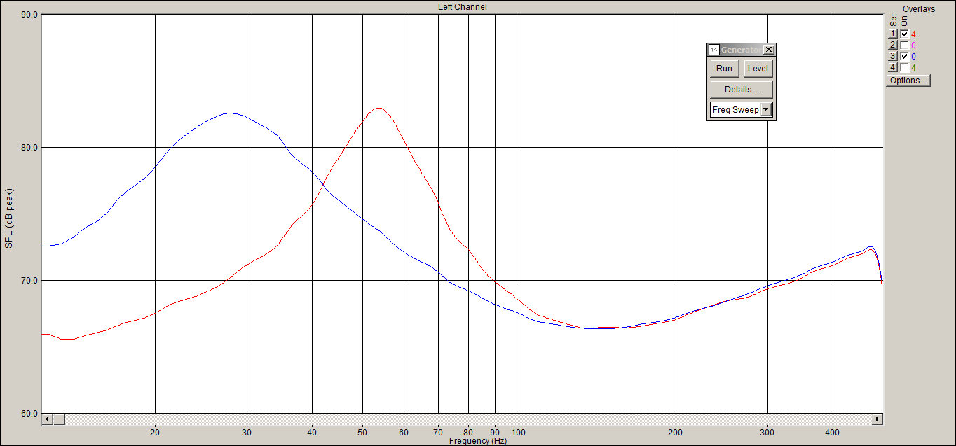

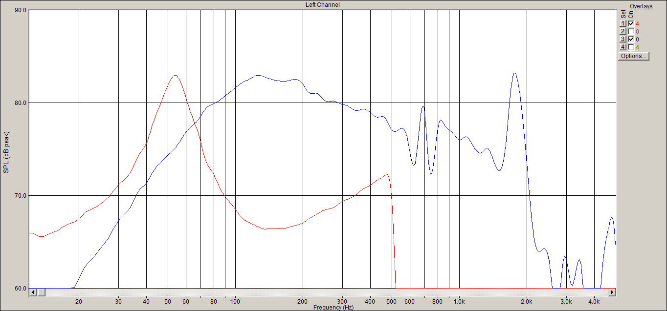

Достал измерительный ящик. Внутренний полезный объём в нём составил 70 литров.
Замерил импеданс динамика в этом закрытом ящике. На картинке ниже импеданс без оформления в сравнении с импедансом в ящике:
Пики графиков на частоте 28 Гц и 54 Гц.

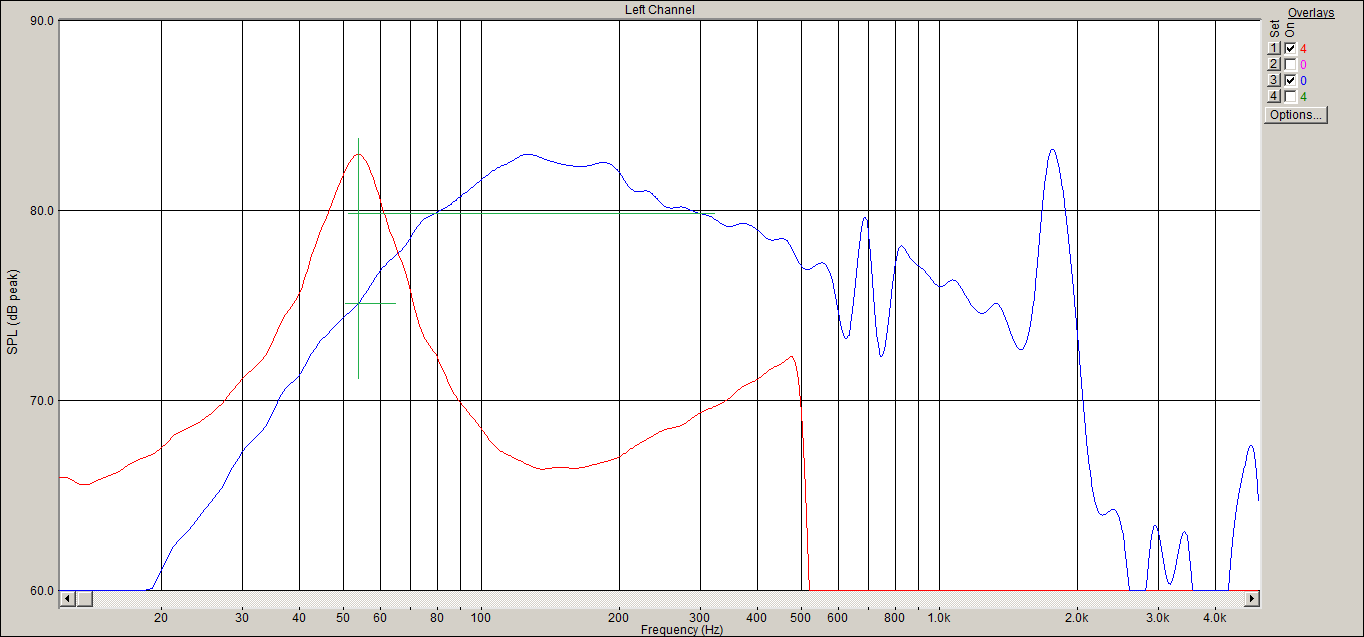

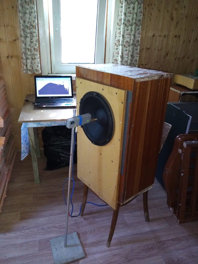

Далее - замерил АЧХ в ближнем поле. Измерения делал так:
График АЧХ получился таким:
28,311
13,622
Грустная картина, знакомая . Одновременное сочетание мощного мотора и тяжелой подвижки.
Тяжелая гиря на мощной пружине, демпфирование никакое.
Выраженный спад отдачи на резонансе относительно полки, но вместо полки - могучий выброс на 120Гц и обвал выше по частоте. Типичный сабовый утюг.
сдвиг резонанса в ящике 70 л в два раза показывает экв объём втрое выше. литров 200 примерно. Начальная добротность примерно 0,25(навскидку) В ящике -примерно 0,5.

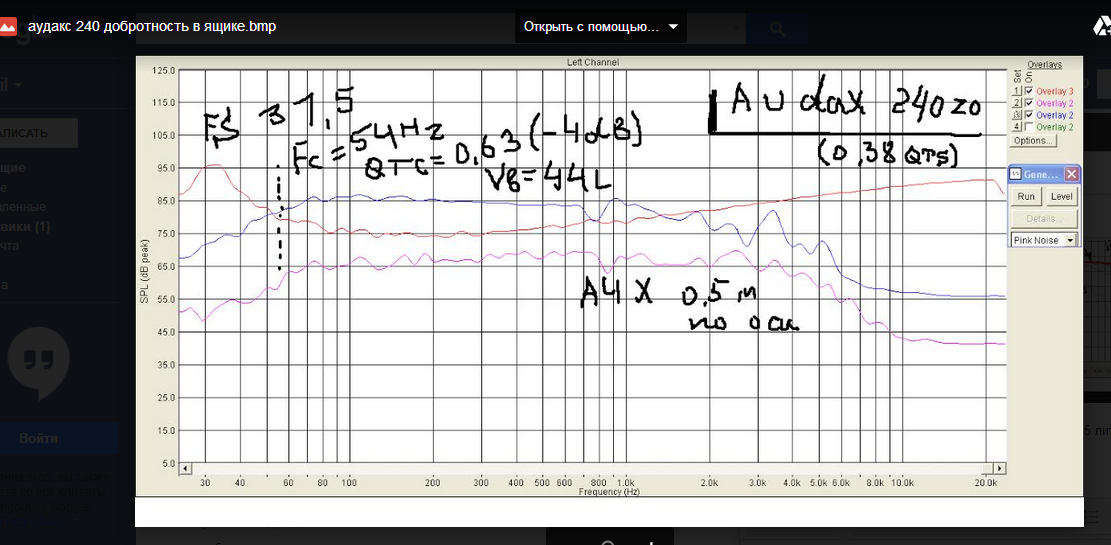

Для сравнения, басовик от Аудакса , почувствуйте разницу

Определяю "Три кита" (Fs, Vas, Qts). Помогите, проверьте пожалуйста.
Резонансную частоту замерил, получил значение Fs=28 Гц.
Эквивалентный объём (Vas) нахожу по формуле: Vas=Vb*((Fc/Fs)^2-1) = 70*((54/28)^2-1)=70*(3,72-1) = 190,4 л. Итого: Vas=190 литров.
С добротностью, как обычно, сложнее всего.
Беру картинку с АЧХ в ящике. Принимаю, будто отдача "полки" соответствует отдаче на частоте 300 Гц. Провожу прямую и смотрю, насколько отдача меньше этой прямой на частоте резонанса в ящике (на 54 Гц-ах). Разница получается -5 дБ. Смотрю табличку (обсуждалась здесь ранее). Этому значению соответствует Qtc=0,56. По формуле ищу Qts=(Fs*Qtc)/Fc = (28*0,56)/54 = 0,29. Итого: Qts=0,29.
Но остаётся большим вопросом - правильно ли принята частота выхода на "полку", так как график не имеет явной полки, сплошной горб.
Что делать дальше? В каком оформлении АЧХ будет ровной?
