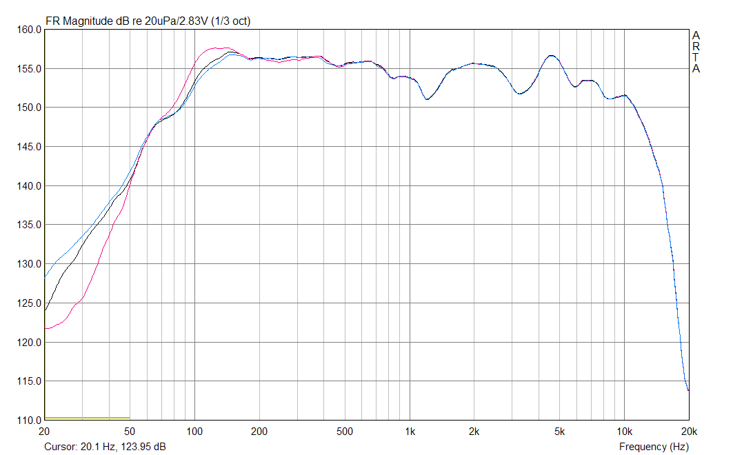

Меня забавляет, как дядя Сергей Z просчитывает мои схемы фильтров для Визатона , потом говорит, что у него расчеты не сходятся. Не сходятся с чем- с реальной вылизанной ачх?
Расчеты , как дядя Карен говорит, чтобы на километр не промазать. Остальное ручками и ушками.
И когда все сделал и дал готовенькое, а мне пытаются доказывать, что я там по глупости что-то неправильно сделал или утаил косяки от народа, то настроение достаточно гадкое .
Тем более, в телефоне как бы высянили все, а тут снова на горшок меня сажают. Ну, спасибки.

Экий ты, друг Саша, обидчивый на ровном месте!
Я всего лишь проанализировал полученную АЧХ АС на Визатонах и понял почему у меня на средних спад. Никто тебя никуда макать не собирается. Да и не выйдет, нимб не даст.
Так что давай без обид.
ПС. Я бы понял, и может, зауважал твой подход, приведи ты свою личную ачх, которая ровнее моей и на других совсем фильтрах. А так , как здесь и сейчас делается- мне это сильно не нравится. Приходится думать, не гвоздь ли это мне в задницу за мои подколки твоих полетов в стратосферу?
Чего - то тебя сегодня явно не туда несёт!
Нет причины дуться! Прекращай.
Просто мне кажется, что в номиналах фильтра допущена опечатка. Это бывает и не должно обижать автора.
А есть эта опечатка или нет мы разберемся здесь совместно для пользы остальных коллег и радости последователей.

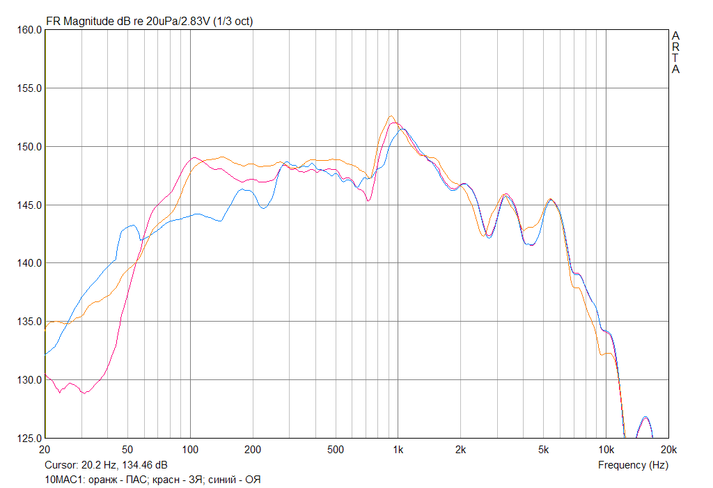

У меня было пара опытов с ПАС.
Единственный результат - можно задавить резонансный горб при слишком высокой добротности ящика.
    49.3 KB · Просмотры: 155
    53.1 KB · Просмотры: 147

В статейках, что довелось прочитать, говорили что ПАС для средника хорошо. На НЧ пробовал ПАС к 15" лопуху, незначительные изменения АЧХ были, но толку не получил.
Прекрасная частотка, сохранил себе . Все как на ладони, результат впечатляет. Все бы так .
ПС. На левой картинке интересное: бумка выровнялась, но и срез уехал вправо. впечатление, словно другой динамик в том же ящике, с резонансом выше , добротностью ниже. Потому как полка не наклонилась, как это бывает при излишне плотной набивке поглотителем.
Саша несколько поторопился с анонсом Пишек. Их ещё доставить должны. А потом увидим что с ними делать и в каком объеме. А, главное, в каком состоянии они приедут.
Пока строим на Визатонах. Там тоже вопросы есть интересные. Например, интересно выглядят расчетные частоты примененных фильтров второго порядка. И фазик надо будет правильно настроить. Похоже, я неподходящие пластмассовые тоннели фазоинвертора купил. Т. е. трубочки не те. В общем надо будет ещё и с Визатонами повозиться.
И интересно было бы увидеть начатой тему о переделке динамиков. Нам тут коллега Aleph обещал...
АЧХ визатоновской двуполоски вырулена с транзисторным унч. Что получится ежели добавить выходное до полутора Ом -я не в курсе. Можешь сам сравнить с резюком и без, сделать выводы.
Там динамик с высокой очень добротностью, и корпус тесный.

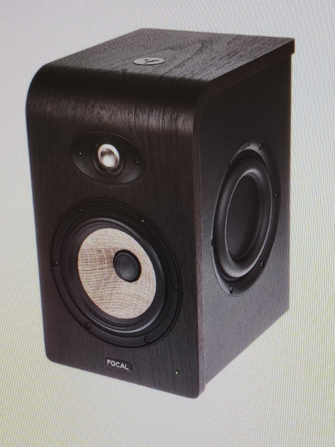

Я полчаса назад допилил дровишки на корпус второй АС, дела идут.
К размещению басовичка на боковой панели. Правда здесь пассивный излучатель, но симпатично.
Добавлю.
Мне нравится в дизайне этих колоночек, что передняя панель переходящая по радиусу в верхнюю крышку несколько выступает над боковыми стенками. Басовики (в данном случае пассивные излучатели) оказываются спрятанными и не бросаются в глаза, если посмотреть на колонку спереди.
Жаль не все умеют так фанеру гнуть.

Меня здесь привлек дизайн. Аналогично можно оформить большую стройную АС с 15" басовиком.
