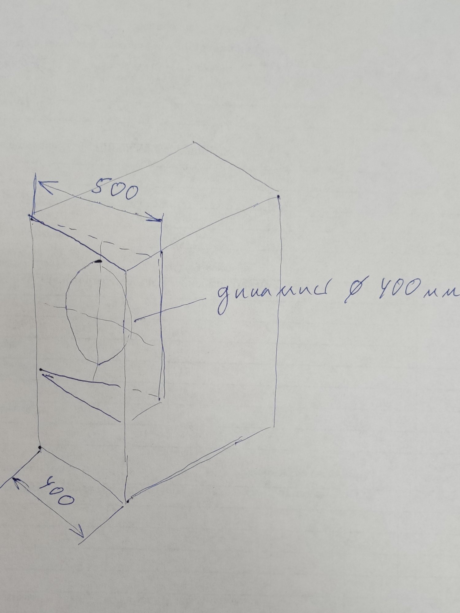

Может быть сделать какую-нибудь хитроскошенную морду для неё и поставить те же дины, что и были? Или всё-же делать на маленьких динамиках ? Проблема, блин!

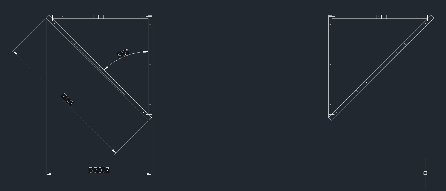

Сделать что-то вроде этого:

У меня крайний случай этой картинки - размер в ширину 550 мм, при ширине передней панели 750 мм. Угол "утопления" (скошения) передней панели - 45 градусов.

косить морду басовику в расчете на некую "направленность " при этом, .....ну, я не знаю, кем надо быть. Точнее, не быть, чтобы такую ахинею писать. Ладно, ширик, у него наверху схлопывается направленность, падает отдача. Но басовик - ......- ХХХХХХе!! Павлины, говоришь?

Скошенные морды басовых секций у Петра ты одобрил. Так у него раздел в районе 500 Гц, а у меня скос меньше, а частота раздела ниже - не выше 150 Гц.
И причем тут павлин - мавлин?!!
Почему нельзя? Прошу помощь зала.
Пожалуйста, разъясните.
И скосы можно направить к центру помещения, получится почти на слушателя.
28,311
13,622
Петя скошенными углами габариты подрезал, потому как комната не велит. И получился чудо-ящик .А твой ящик сам на месте, а морда кривая. И в чем смысл этого скоса, когда гроб- остался посреди комнаты?

Скосы позволят сузить ящик до приемлемой ширины.
И ставить их можно скосами в одну или в другую сторону. И посмотреть что лучше будет.

Вот поэтому морду скосил. И вид получится прикольный, и с направленностью точно проблем не будет.

В моем случае скошенные морды предлагаются только для сужения ящика при использовании большого динамика.
