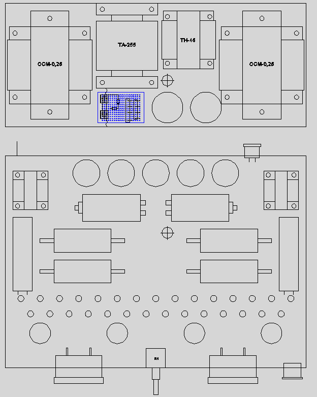

Сейчас планирую расположение деталей в корпусе усилителя. Возник вопрос. Для разводки, провод МГТФ подойдёт? Не слишком ли высокое для него напряжение 600В? И вообще - следует ли какие-то меры принимать в связи с тем что у меня теперь в усилителе появляется такое высокое напряжение?
28,303
13,620
МГТФ держит высокое, но слабый на острые углы. рвется в шмотки . Кембрик надеть сверху и всё.
Между вторичкой силовика и мостом (мостами) паяешь резисторы защитные, скажем, 10-20 ом 0,5 ватта. Он не мешает в процессе,но при аварии рванет и разорвет цеть. А то сгорит силовик, как недавно было у меня, диодный мост гавкнул, а защиты не было, вытек в подвал, вонища на весь дом.

Здравствуйте.

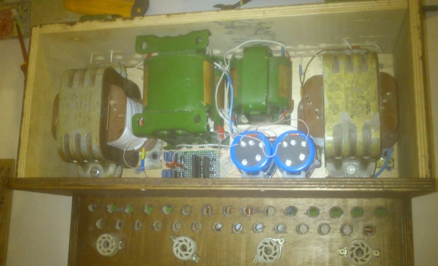

Закончил наконец-то крепить детали в корпусе усилителя по новой схеме.
Без проблемы не обошлось опять. При различном положении регулятора громкости, на паузе, слышны посторонние звуки из динамиков (скорее всего - наводка). Максимальные наводки - при крайнем левом и крайнем правом положении регулятора. В положении 1/3 оборота - эта наводка минимальна и в динамиках тишина - как я понимаю, этот факт говорит о том, что фона от питания всё же нет, там искать проблему не стоит.
Думаю повозиться с землёй - сделать вторую точку её схождения возле регулятора громкости - свести туда земли с регулятора и с ламп 6Н8С - затем уже соединить с большой землёй - медная фольга в центре.
Корпус регулятора громкости - заземлён.
Если есть подсказки - прошу высказать мысли.

Кондеры ФТ, корпуса вроде не на общем? Надо, корпус усилит. деревянный.
Пётр
29 Ноя 2019
1,582
938
55
Межкаскадники - ФТ-3. Они нейлоновой стяжкой закреплены. Для каждого из конденсаторов я просунул между стяжкой и алюминиевым корпусом МГТФ очищенный (медные жилки) так что они плотно контачат на корпус конденсатора. А другой конец этого МГТФ припаял к медной фольге - земля. Таких проводков у меня получилось 4 (по количеству ФТ-3). Корпус - деревянный, фанера.

Еще, провода от милиамперметров убрать из жгута, только отдельно.
28,303
13,620
Арматура регулятора уровня-металлическая- сама является антенной, зудит, если не заземлен корпус регулятора. Провода от источника на фото висят открытые, есть там экран или нет- не понять. Фанера , равно как "большая земля " в виде плевка из медной фольги:) - от эфирных наводок не спасет.
лучший вариант, если нет металлического корпуса- собирается монтаж на куске стеклотекстолита, сам кусок- крепится изнутри, медяхой внутрь, на медяху паяются все земли, а сама она прекрасный экран от внешних наводок. По крайней мере, все входные цепи можно поверх этой медяхи разместить, наводки уйтут если не в ноль, то до мизера.
Провода от вторичек нужно скручивать витой парой, тогда меньше свистят вокруг. Помогает перегородка из жести между силовой и входной группой.

Смущает другое - что практически то же самое (фанерный корпус, маленькая "большая земля" и шнур от источника) - в предыдущем варианте усилителя таких наводок не давало.
Ну, я поразбираюсь... может, осциллографом посмотрю, на каком этапе появляется "звон".
А пока - надеюсь на наиболее простое решение - собрать в кучу самые чувствительные земли - РГ и 6Н8С. Один раз - это уже сработало, проблема тогда была решена. Сейчас попытался, как по теории - "звездой". Не получилось.
28,303
13,620
на длинных проводах, привязанных к сетке 6н8с может возникнуть возбуд, убирается он резистором у самой сетки, с короткими выводами, ом на 100-200, попробуй такой вариант.
