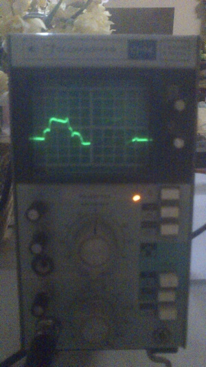

от вх. гнезд до РГ провода экран?
Да, там микрофонный кабель - два провода и оплётка в виде медных волосинок вокруг них.
В основном в интернете народ жалуется, что у них максимальная наводка когда регулятор громкости посередине. А у меня противоположная ситуация - максимальная наводка в крайних положениях.

Спасибо. А есть способ убедиться что именно антизвонные резисторы нужны? С помощью осциллографа, например?

Землю выполнить из медного провода не тоньше 1 мм, все земли на него, накал витой парой, корпус РГ заземлить, антизвонники ближе к сеткам, резистор утечки первого каскада самый качественный, лучше угольный, ВС вполне, все провода как можно короче, и чтоб выводы деталей сигнальных цепей не магнитились, или максимально их укорачивать. Фон искать от выхода к входу, но как показывает практика, либо неграмотный монтаж входных цепей, либо неграмотная земля. Экранированный провод это крайняя мера, в основном в корректоре, в УМ достаточно витой пары.

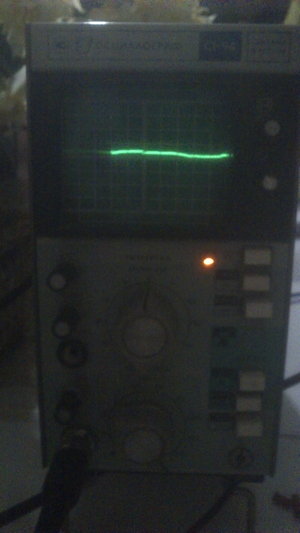

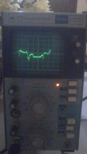

Браво, Александр! В очередной раз Вы сэкономили мне кучу времени и нервов, поставив правильный диагноз.
Припаял дополнительные "антизвонные" резисторы к сеткам первых каскадов 6Н8С номиналом по 220 Ом и проблема исчезла.
Если кому интересно, так выглядела осциллограмма (на сетке второго каскада 6Н8С) в положении минимума регулятора громкости:
и в положении максимума регулятора громкости:
А так стала выглядеть после установки антизвонных резисторов:

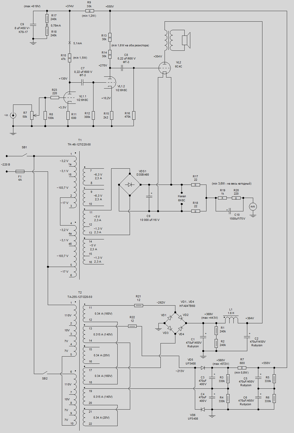

Я так считал мощности. Ток через каждый из анодов 6Н8С ок. 5 мА. Тогда 0,005^2*(30k+30k+30k+47k)=3,4 Вт - в одном канале. Два канала 6,8 Вт - это на анодных резисторах 6Н8С. И катодный резистор 6С4С: 0,05^2*1200=3 Вт (два канала - 6 Вт). В сумме 6,8+6=12,8 Вт.
Да, переборщил с 14-тью. Но когда палец прикладываю к отверстиям, откуда должен выходить нагретый воздух - чувствую, что фанера почти горячая. Вот и переживаю.
По поводу внешней обкладки у моих ФТ-3. Тоже посмотрел осциллографом. Из четырёх - у троих внешняя обкладка получилась на том отводе, что сверху маркировки (если читать надпись как положено - слева направо, держа конденсатор вертикально), а у одного - получилось что снизу маркировки. Удивился, ещё раз посмотрел. Так и есть - у одного с другой стороны...
А схема одного канала усилителя на данный момент у меня такая:

Первая половинка 6н8с, анодный 1,3вт(он 2вт), вторая половинка 1,3вт(4вт), ничего не сделается.
6с4с, ТВО 10вт, тем более.
