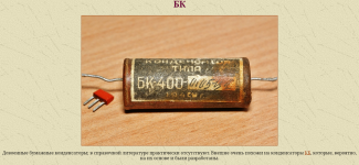

Приятель рассказывал, что ему довелось делать в те годы, конец 50-х, самодельные межкаскадные конденсаторы. Тогда только заканчивалась эпоха бумажных конденсаторов, в картонном парафинированном патроне, с заливкой битумом по торцам.
я помню магазинные к40П-2а
Позже вспомнил картинки школьных лет, там была круглая рыжая керамика КДК на 6800пф.
Сейчас фольга самоклеющаяся продается. Можно преисполниться. Размеры правда не порадуют
Чего не сделают человеки ради Великой Идеи.
Бумага конденсаторная есть в продаже. Тонкая, полупрозрачная.
В нее любят пирожки заворачивать.
