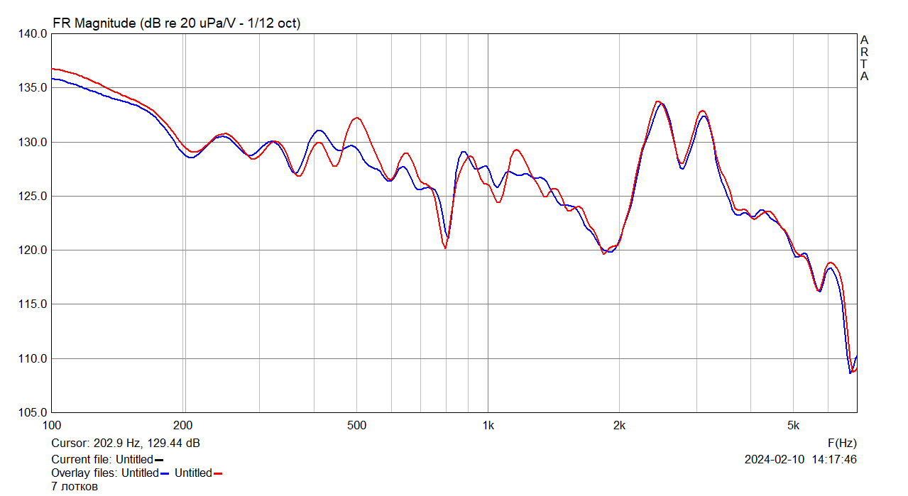

Свежие АЧХи по теме. Ящик и динамик НЧ секция на 75 ГДН-1л-4 для системы "Тройка", ЗЯ имеет щель между мордой и узкой стенкой 2 мм для входа шнура, морда 12 кг, не прикручена, а держится на трении = эксперимент не 100% чистый. Синяя - с лотками от яиц, 7 штук, по всем стенкам, кроме передней. Красная - без них, никакого ЗПМ.
Меня удивила разница +1дБ без лотков, она есть на всех НЧ. Польза от лотков есть, выше 450 Гц, у меня полоса до 160 Гц, лотки выбрасываю.
