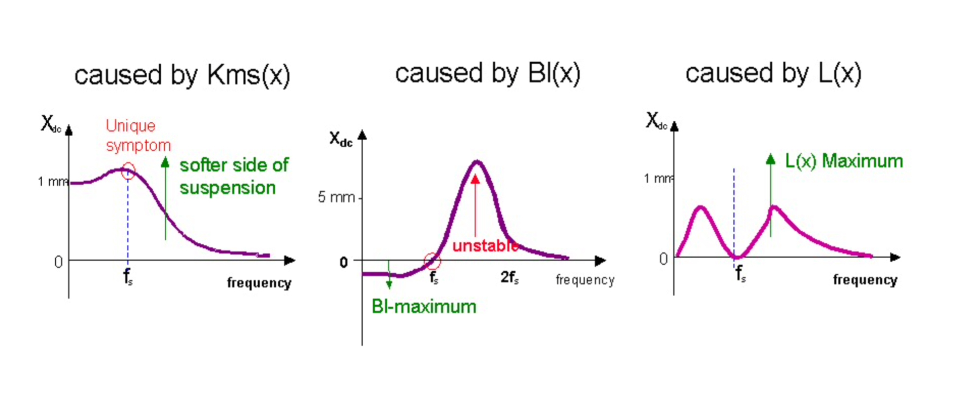

“Асимметрия двигателя и нелинейность подвески создают постоянную составляющую смещения звуковой катушки, которую можно обнаружить лазерным датчиком. Знак постоянной составляющей имеет высокую диагностическую ценность, поскольку он напрямую связан с формой нелинейности. Например, асимметричная характеристика жесткости создает составляющую постоянного тока, которая всегда смещает катушку к более мягкой стороне подвески. Асимметричная характеристика коэффициента силы может вызвать значительную составляющую постоянного тока для частот возбуждения выше резонанса того же порядка величины, что и основная. Смещение постоянного тока, создаваемое плохой системой подвески, может испортить характеристики дорогостоящего двигателя, поскольку динамическое смещение звуковой катушки приводит к слышимым интермодуляционным искажениям.
Рисунок иллюстрирует типичную частоту смещения постоянного тока, вызванного асимметричной формой нелинейной жесткости Kms(x), коэффициента нелинейной силы Bl(x) и нелинейной индуктивности L(x).”
