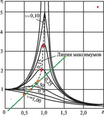

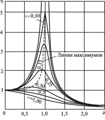

При росте вязких потерь частота резонанса( заметим не собственных колебаний, ведь ни масса, ни жесткость не изменились) понижается. Особенно заметным образом в области значений полной добротности ниже 2.
Вы ничего не перепутали? Частота резонанса - частота, на которой реактивные составляющие контура (механического или электрического) взаимно компенсируются, ФЧХ проходит через ноль. Частота собственных затухающих колебаний - частота, с которой происходят колебания в системе при выведении её из положения равновесия. Первая от потерь не зависит: в формуле ёмкость и индуктивность, или же масса и гибкость. Вторая от потерь зависит и с их ростом снижается, а тпотом процесс переходит в апериодический. Измеряя импеданс, мы производим вынужденные колебания, и получаем частоту резонанса. Стукнув же по отключенному динамику, мы слушаем собственные затухающие колебания. А при измерении импеданса колебания - НЕ затухающие.
Не прошло и года (С), как ругались об этом с Конструктор...
Как всегда, верные полученные результаты и совершенно потустороннее объяснение.
Не согласен. Хотя хлопцы в статье и не отделили влияние присоединённой массы от влияния внесённой гибкости, данное объяснение вполне правдоподобно, КМК.
См. на теоретическе кривые резонанса.
Максимум амплитуды колебаний при наличии потерь не совпадает с частотой резонанса, об этом тоже ругались.
Красные точки - значения добротности , соответствующие локусу резонансной частоты.
Так резонансной частоты или частоты собственных колебаний?
Видно, что падение добротности(из-за роста вязких потерь) в целевом диапазоне практически пропорционально снижению частоты резонанса.

Частота резонанса
Нет, не путаю. Частота резонанса - частота на которой система имеет максимальный отклик на воздействие, т.е. резонирует. И, естественно, ни о каких других кроме вынужденных колебаний речи быть не может.
Частота собственных колебаний по определению - частота на которой система колеблется, предоставленная сама себе. От вязких потерь зависит только то как быстро затухает.
Они существенно разные.
Но первая как раз зависит от вязких потерь. А вторая, как догадываетесь - нет.
ПС вам нужно немного переосмыслить определения и сопоставить их с производимыми действиями по измерению.
График резонанса( вынужденных колебаний) вам поможет.
Так на графике этот факт изложен графически - смотри (с) греки.
Поправка: не с частотой резонанса, а с частотой свободных колебаний.
Вы немного запутались в терминологии, сделать это совсем не трудно. Особенно здесь хорош научпоп, но и профильная литература не всегда блещет терминологической точностью, к сожалению.
Частота собственных колебаний - одна. Частот резонанса( вынужденного) бесконечно. Поэтому имеем на графике линию максимума этой частоты в зависимости от вязких потерь( коэффициента затухания/ добротности) .
На графике указан коэффициент затухания, я пересчитал его в добротность и нанес на график. Теперь на этом же графике можно наблюдать график добротности в зависимости от частоты резонанса.
В более современной литературе для студентов через раз меняют местами частоту резонанса и частоту собственных колебаний, сам видел. Правильно их расставить по местам можно лишь взирая на формулы. Если колебания затухающие, значит - есть потери. Если есть потери - значит, частота затухающих колебаний ниже, чем незатухающих (в идеальном случае). Следовательно, частота собственных затухающих колебаний (говорить - собственных колебаний просто, без затухающих, некорректно) равна (при Q=>безконечности) или ниже резонансой частоты, при которой реактивности взаимно компенсируются, а о потерях не упоминается.
Путаница присутствует, подтверждаю.
А затухающие собственные колебания, внимание, происходят на частоте собственных колебаний! Их уравнение состоит из двух множителей. Первый экспоненциальный с коэффициентом затухания( определяется вязкими потерями). Второй просто гармоническая функция, в агрументе которой частота собственных колебаний.
Посмотрите на решение соответствующего диффура. Много встанет на свое место.

Поэтому имеем на графике линию максимума этой частоты в зависимости от вязких потерь ( коэффициента затухания/ добротности) .
Внимание! Какой "этой частоты"? Это частота собственных затухающих (потери есть!) колебаний.
Повторяю: если бы частота резонанса зависела от потерь, то, при увеличении выходного сопротивления УМ, (увеличении электрической и полной добротности динамика) она смещалась бы вверх по частоте. А она не едет, потому что сила - внешняя и стационарная (АЧХ и импеданс - характеристики стационарного процесса), и колебания динамика на синусоиде - вынужденные. Любой рывок в сторону нестационарности - и динамик пытается добавить к вынужденному колебанию своё, со своей частотой свободных затухающих колебаний. Если полная добротность больше, чем 0,5, спектрограф покажет появление в звуке новой составляющей - с этой частотой.
ОписАлись, ничего. График зависимости относительной частоты максимума амплитуды смещения от добротности, то есть, наоборот )))
