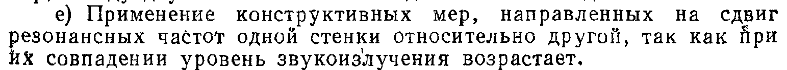

Актуально для симметричных корпусов АС
Очень умная идея.Можно на одну стенку гирю накрутить,в точке максимальной амплитуды.Увести резонанс вниз.
Если пойти дальше, то фанерку можно частично перфорировать, и чуть отодвинуть от задней стенки.
Это уже аэрокосмические решения))))
