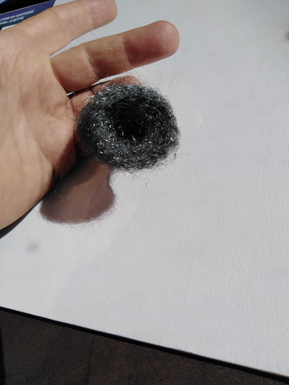

Вот и вата из нержавейки поступила!
Чтобы "металлическая шерсть" хоть как-то по свойствам приблизилась к ватинию или синтепонию, необходимо толщину стальных нитей приблизить к толщинам "естественных и традиционных" материалов
Вы правы Синьор!Пришлось сделать лабораторную работу.
Имеем :Синтепон тонковолокнистый ,мет. мочалка (что на фото выше),кусочек собачей шерсти северного маламута по имени Айс (к несчастью ныне покойного).
Измерительный инструмент : микрометр серии 510 фирмы Mitutoyo (Japan) 0-25мм ,цена деления 0.001мм.
И так,результаты измерений:
1)Синтепон-0,030мм
2)Шерсть маламута - 0,003мм - 0,062мм
3)Вата металлическая из нержавейки -0,040мм
И как вам результаты???Я думаю получится прекрасная смесь если их смешать и использовать.
PS Толстой шерсти 0,062мм у собаки около 30%
Фото будут вечером.
