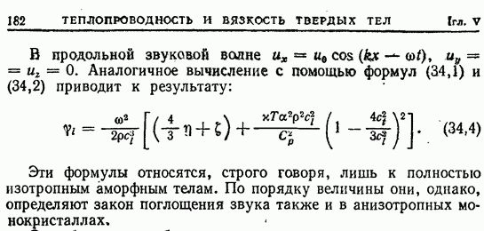

Эта китайская формула определяет поглощение звука в твердых телах. Авторы учебника ТЕОРИЯ УПРУГОСТИ (4-е издание, 1985 год)
Л.Д. Ландау, Е.М. Лифшиц. Единственное, что мне знакомо -- это знаки равенства, плюс и минус.

Китайская говорите .
Из выше вами сказанного могу предположыть что в данном случае формула и нужные исходные вам хорошо известны.
Будьте добры - исходя из формулы почситайте металическую губку с отверстием о которой здесь шла реч в еквиваленте стекловаты 16кг на м3.
Это в продольной звуковой волне...А в объёмной ???А а ещё вата (в том числе металлическая)к ИЗОТРОПНЫМ телам не относится!.Я в последнее время вообще стал скептически относится к многим "учениям"как советской так и зарубежной школы физики.Т.к предложенная и контролируемая иезуитами эта отрасль,всё больше мне напоминает преподавание в школе предмета "истории" ими же контролируемой.Мой сын сейчас учится в 6 классе-там в учебниках такой бред!А дочь закончила год назад "ростовскую академию правосудия"почти отлично,так в истории у неё знания настолько извращённые ,что я уже махнул рукой на это дело и даже уже не спорю.У любимой всеми Алдошиной в её книгах там тоже формулы не правильные .Сейчас уже никто не скрывает,что человечество должно тупеть,чтоб есть г-но ,а от этого болеть,потом прививаться и быстро сокращаться.
Нууууу так неинтересно.
На ето должен был ответить сеньёр Распонни.
Я не об етом спрашивал а он меня с сарказмом послал читать теорию упругости, с формулой котороя описывает явления которые относятся строго к аморфным изотропным телам.
Раз такой смельчак то пусть посчитает 😉
И дело здесь даже не в сарказме с етим проблем нету .
Я то понял а другие которые зайдут почитать могут и не понять .
Вот и получается что человек шутит но в тоже самое время вводит других в заблуждение .
