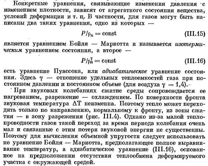

Теоретическая база, откуда берётся желаемый, но недостижимый коэффициент 1,4
Вы ещё цикл Карно тут нарисуйте. А как термодинамика связана с наполнением корпуса звукопоглотителями, которые, помимо прочего, ещё и теплоизоляторы? Вы бы лучше это в теме про ПАС написали. Вот там как раз термодинамика работает.
ЗПМ одновременно и ПАС, и, собственно, поглотитель, и таки объёморасширитель. Но, как всё неидеальное, занимается всем отчасти. Кстати, статья Смирнова за 2006 год, где он разносил в пух и прах КЕФ-овцев, Нуиссана и кого-то из Автозвуковцев, кажется, сама нуждается в подобном разносе. Несмотря на интересные полученные результаты, она такая же тенденциозная, только со знаком минус относительно термодинамики.
потому что термодинамика играет не основную и даже не второстепенную роль
Термодинамика имеет основную роль, да так что коэффициенты расширения, теплопроводности и упругости взаимосвязанны. Плотно.
