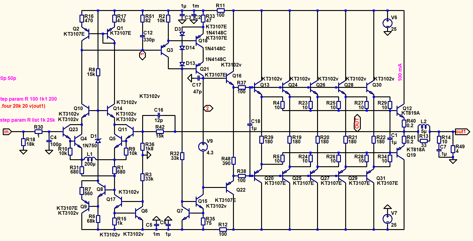

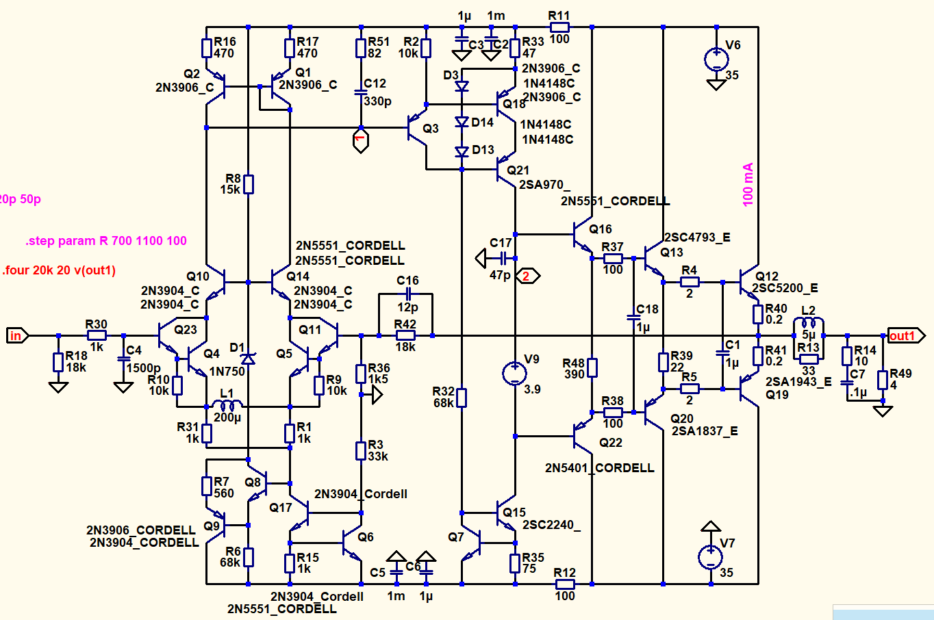

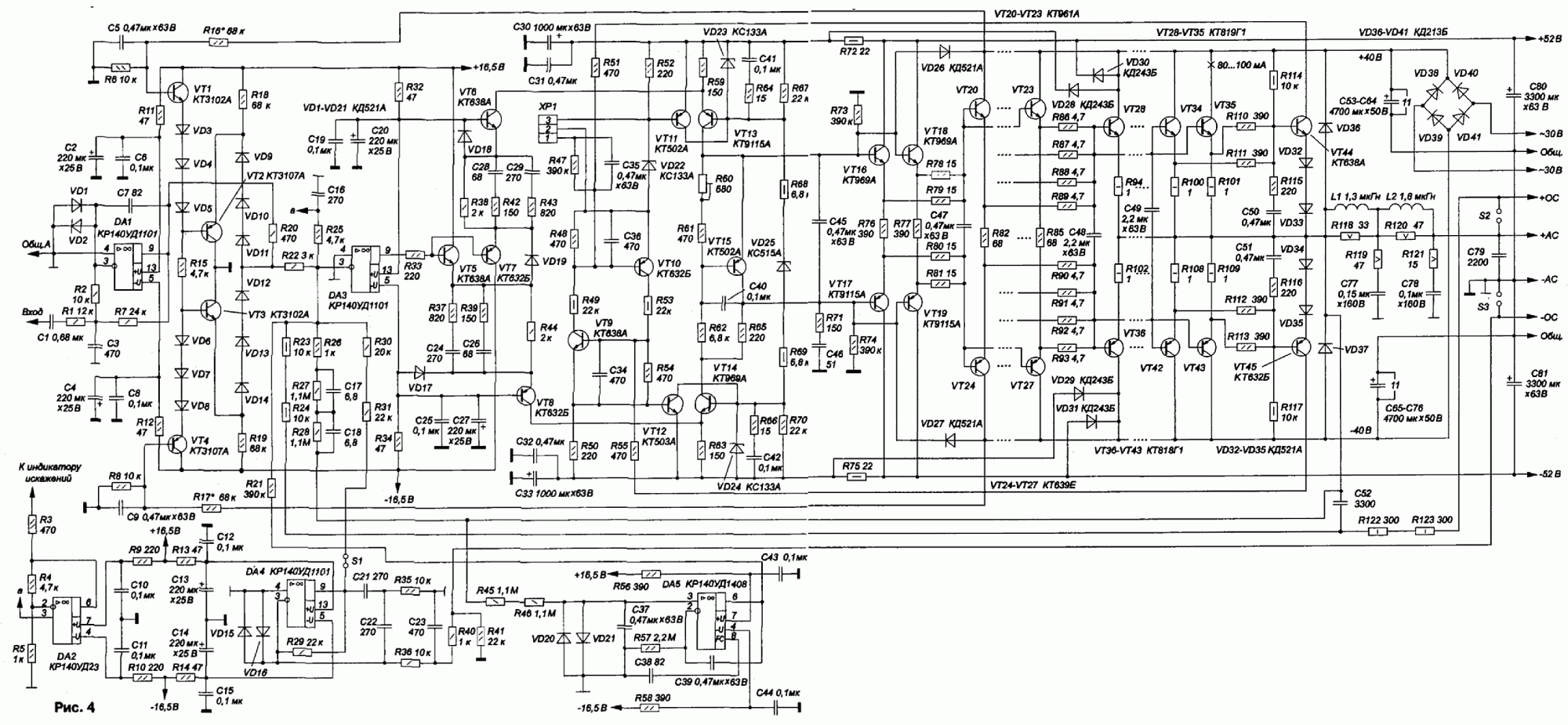

Взамен Шушурина спроектирован УМ Эльбрус.
Схема:
Схема заточена на снижение всех известных типов искажений
как до введения ООС или там, где она работать не может,
так и средствами глубокой обратной связи.

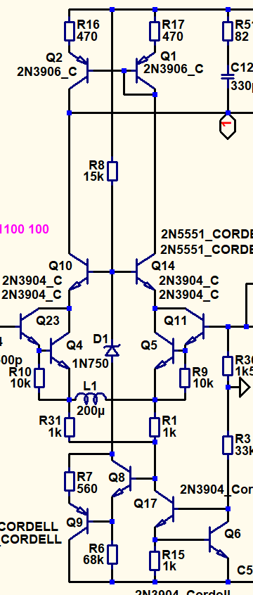

1. Входной каскад сравнения:
Все искажения вносятся каскадом по причине изменения режимов транзистора,
на котором он построен.
Режимов всего два: по току и по напряжению.
Обычный диф вносит такие искажения:
а) из-за изменений Укэ при суммировании и вычитании напряжений входного сигнала и питающего - средствами ООС они не уменьшаются,
б) из-за изменения токов транзисторов при усилении сигнала - подчиняются ООС,
в) из-за протекания искажённых токов базы входного транзистора по сопротивлению источника сигнала - средствами ООС они не уменьшаются.
Для ликвидации искажений типа А применена следящая связь от эмиттеров дифа на коллекторы по пути:
Следствие: напряжения сигнала на входе, эмиттерах и коллекторах дифа равны,
искажения по этой причине ликвидированы.
Для ликвидации искажений типа Б используется простое свойство усилителя:
чем выше его усиление,
тем меньшие нужны разностные напряжения и токи входного каскада
для получения заданного выходного напряжения:
Уразн = Увых / Ку.
Для ликвидации искажений типа В перед дифом использованы входные повторители,
уменьшающие входной ток в h21э раз,
и во столько же раз снижающие неконтролируемые ООСью искажения
от протекания этого тока по сопротивлению источника сигнала.
С этим ясно.

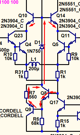

Для повышения усиления каскада до возможного предела
использовано токовое зеркало деда Видлара.

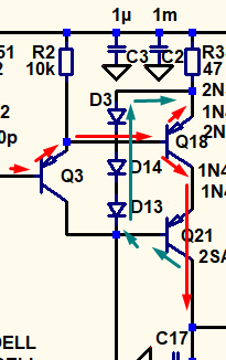

2. Второй каскад УН:
Состоит из повторителя на Т3 -
для повышения входного сопротивления каскада и получения всего возможного усиления дифа,
ПНВТ на каскаде с ОЭ Т18
и каскад с ОБ Т21 - для трансляции полученного тока в нагрузку - ГСТ на Т15,
следуй по красным стрелкам.
В этом каскаде больше всего нелинейных неприятностей доставляет изменение Укэ транзисторов.
Поэтому использован свободный от этого недостатка каскод Т18Т21:
коллекторное напряжение Т18 фиксировано базовым напряжением Т21,
а ток Т21 не меняется с изменениями напряжения сигнала
вследствие высокого выходного сопротивления Т18.
Кроме того, для повышения линейности использован приём дедушки Хаксфорда:
токи паразитных проводимостей Т21 проходят по диодной цепочке,
и вычитаются из тока эмиттера Т18.
Таким образом, они компенсируются и навредить не могут.
Для защиты УН от помех с питалова использованы ФНЧ:
3. Выходной каскад.
Стандартная тройка деда Локанти.
Тут главное - дать каскадам хорошего току, а уж они отработают его сполна.
Для установки тока покоя используется термодатчик по любой схеме для 3к-ВК.

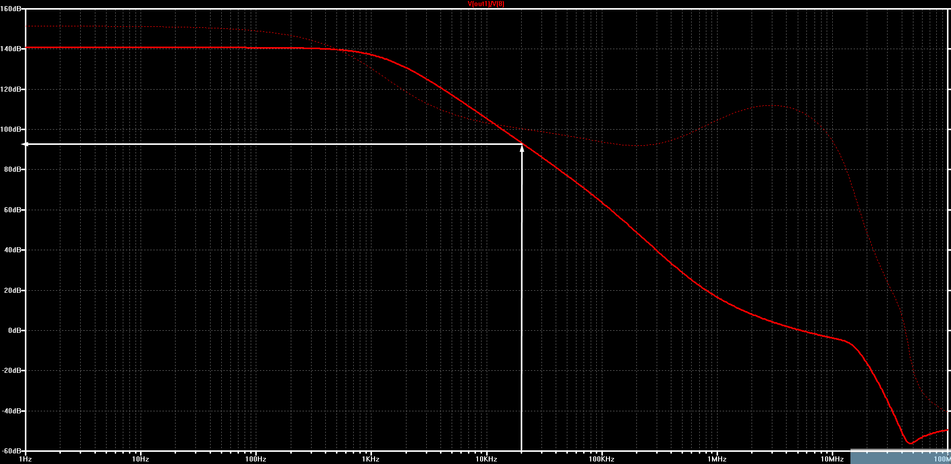

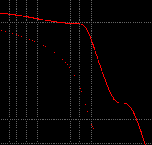

4. АЧХ петлевого усиления:
Глубина ООС на 20к = 95 дБ. Прилично.

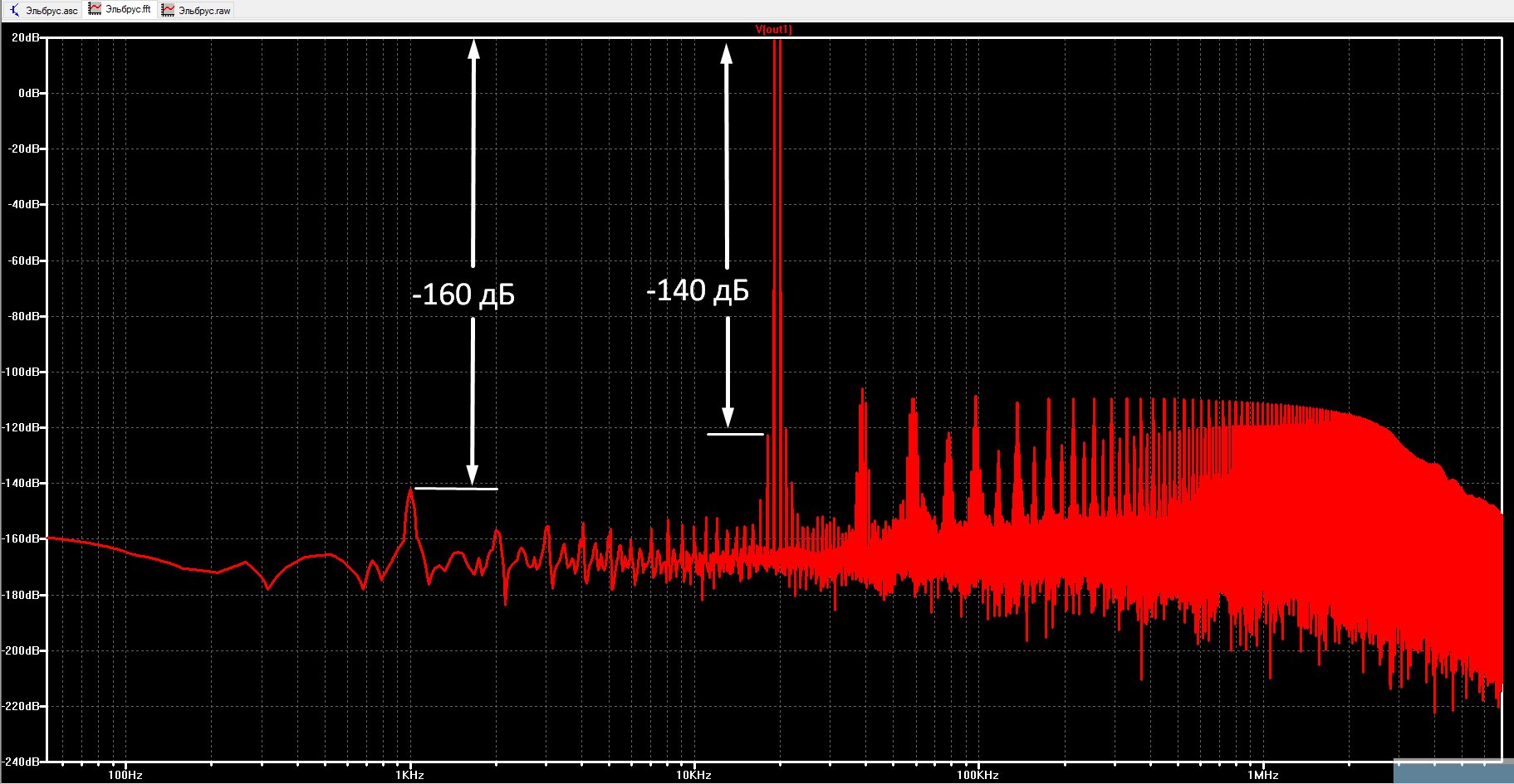

5. Что нам это дало в плане линейности:

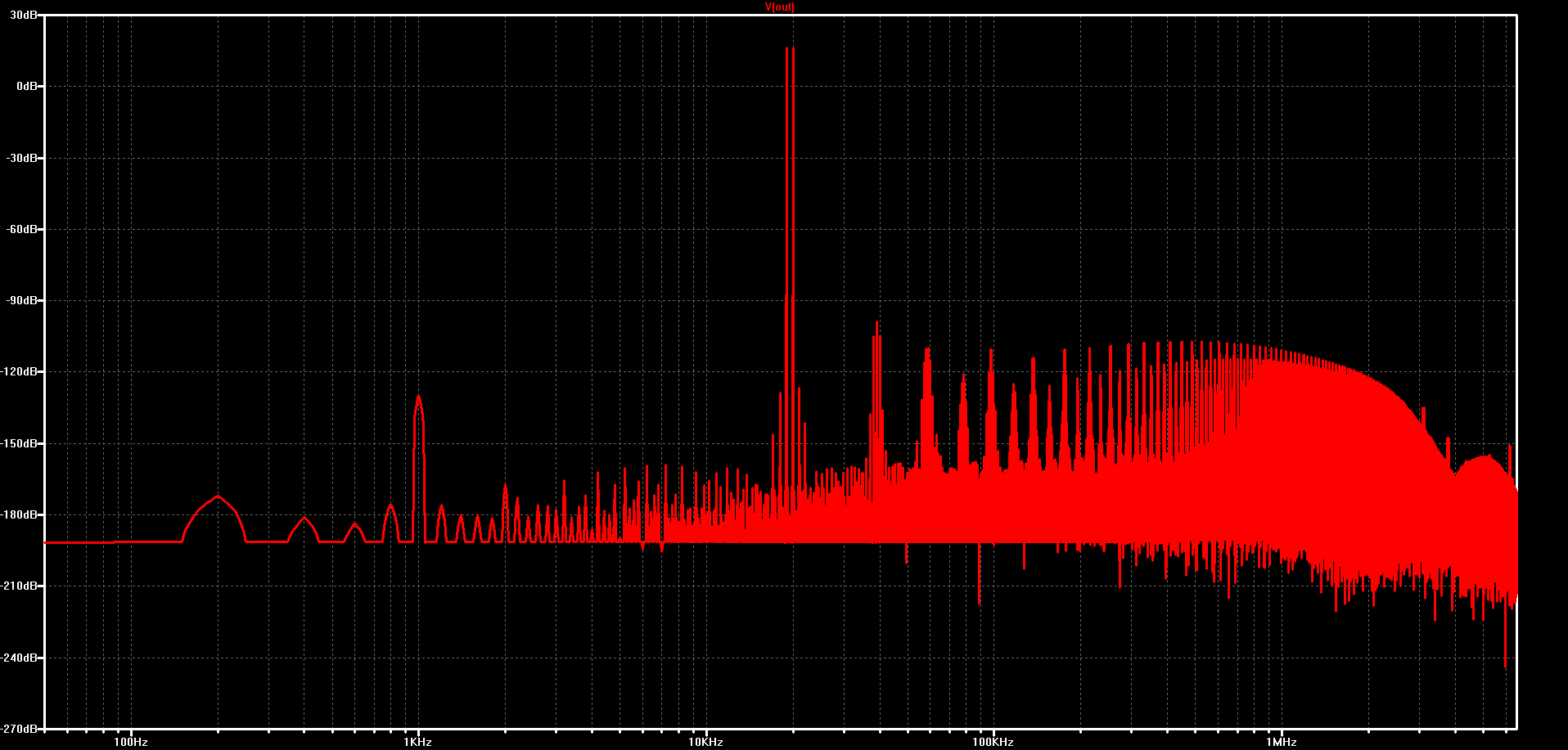

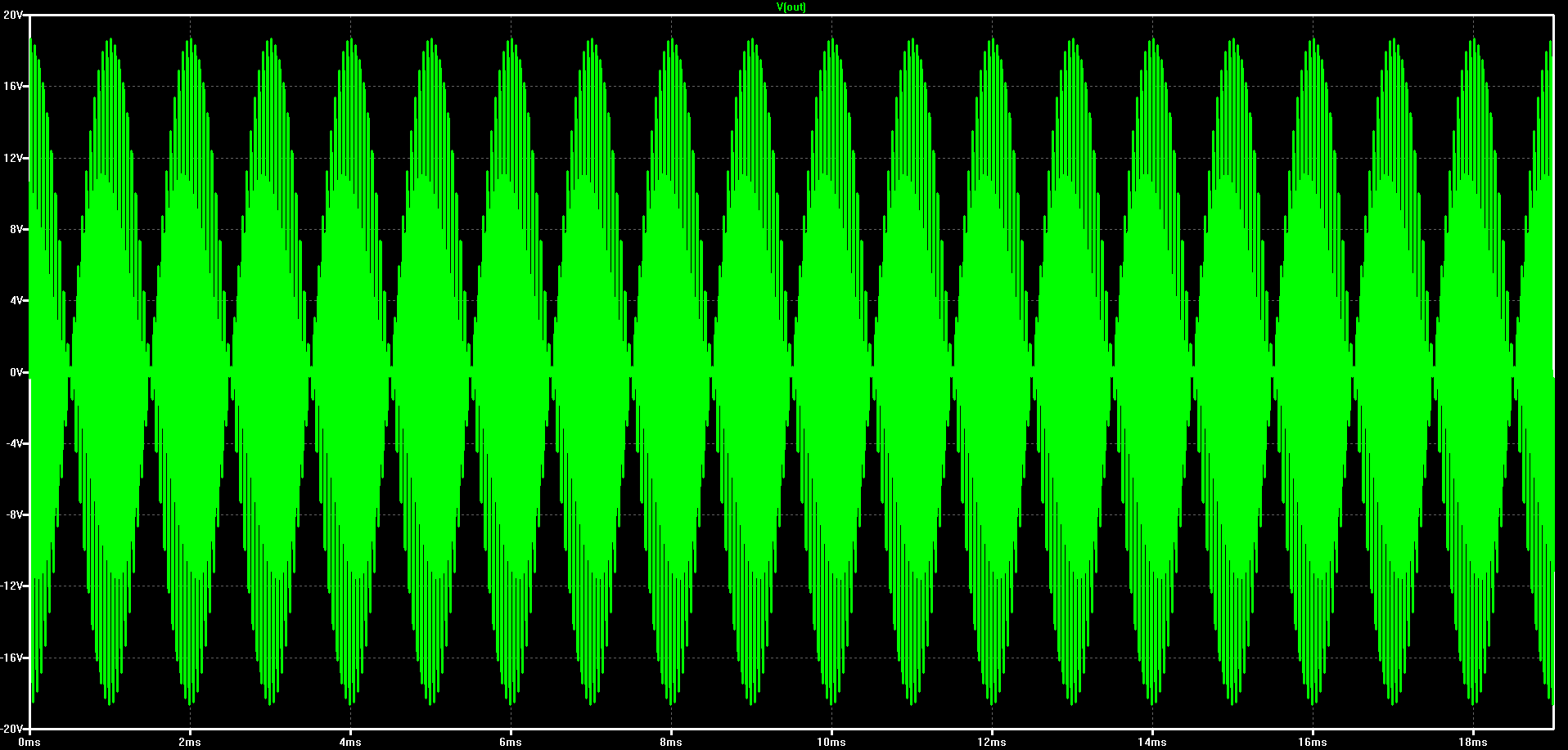

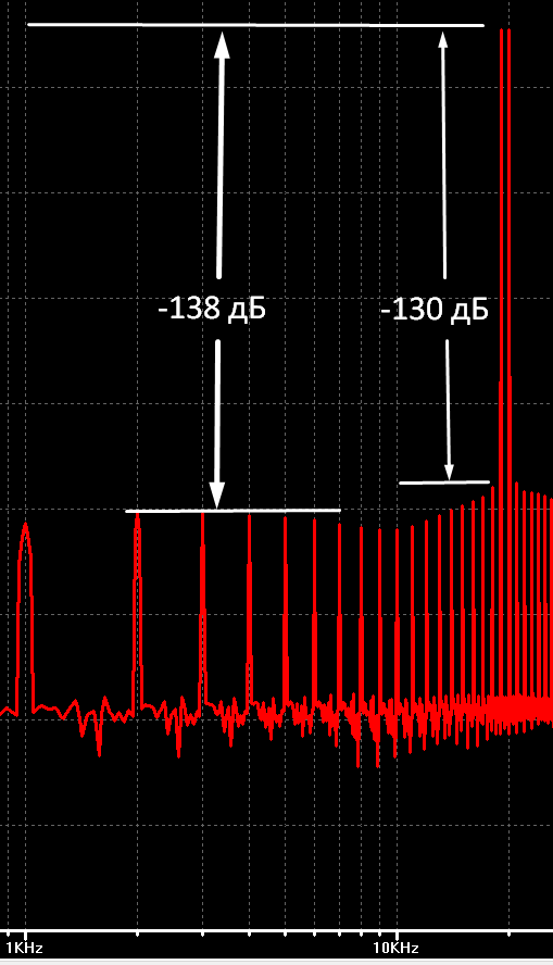

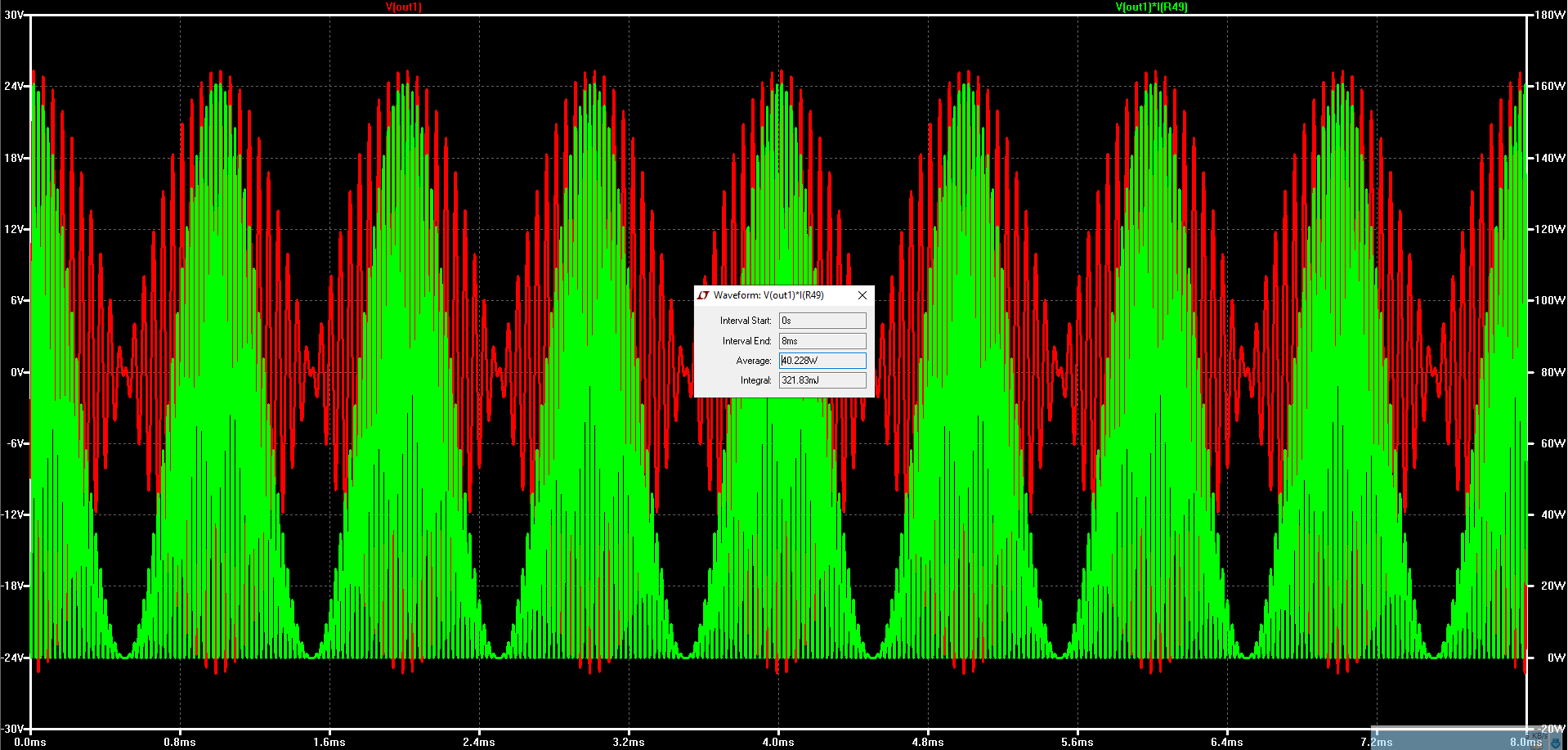

Для пиковой выходной мощности 160 Вт и средней 40 имеем такие спектры:
Для низкоомного источника сигнала, как на схеме выше.

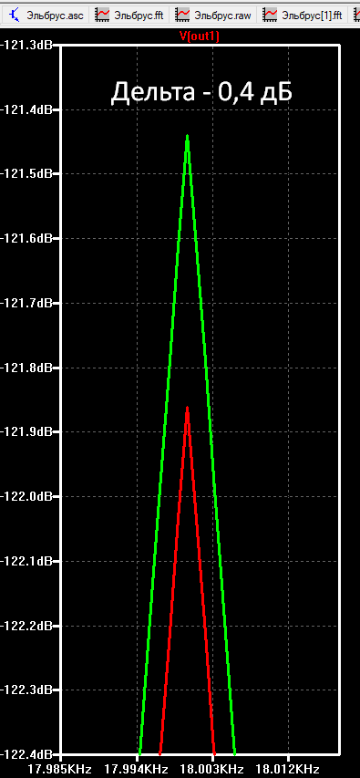

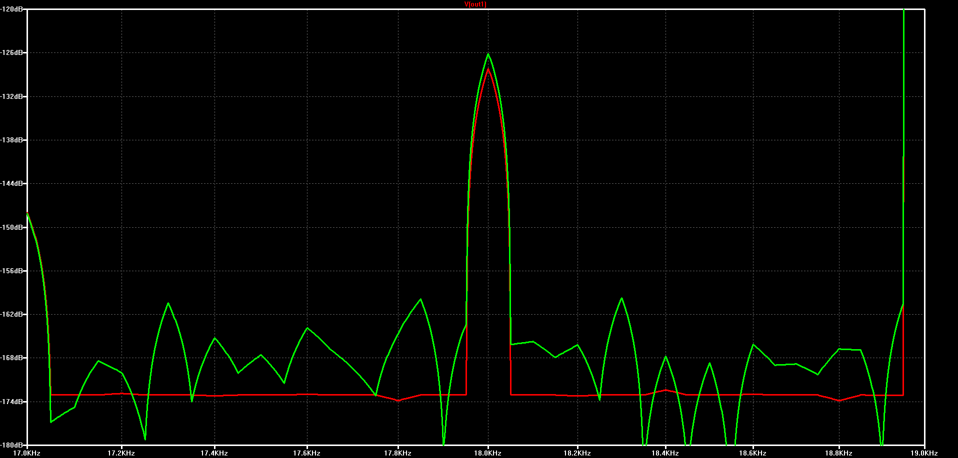

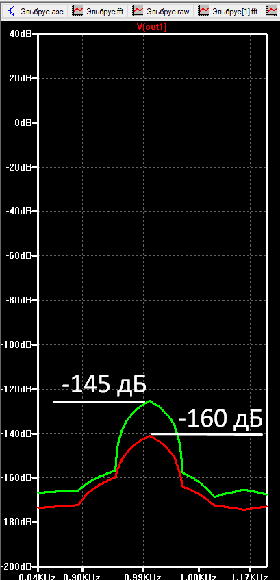

Для сравнения искажений усилителя при сопротивлении источника 25 кОм,
что соотв. РГ в 100 кОм, пишем такую директиву для R30, имитирующего это сопротивление:

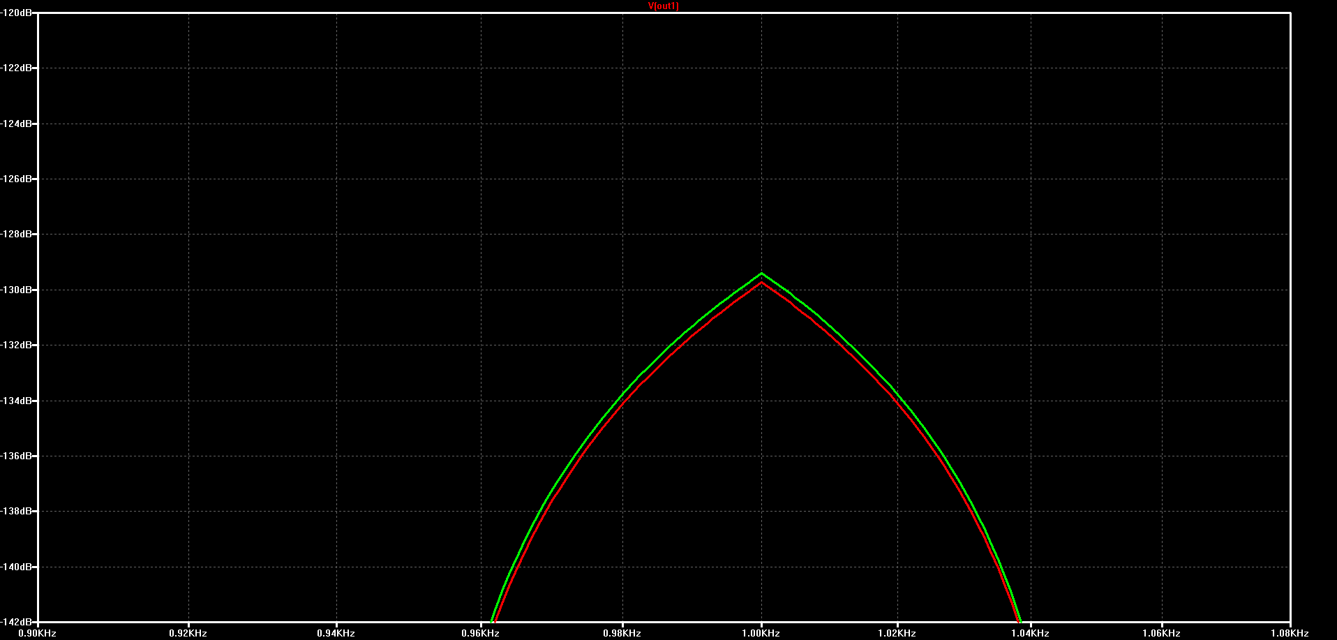

Для разностной частоты 1к: не любит, но терпит. Для 18к - почти без разницы.

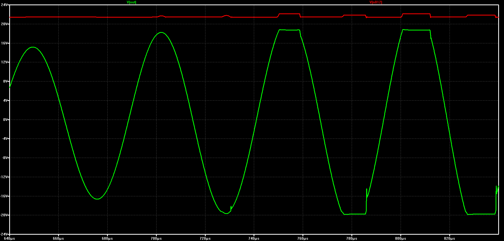

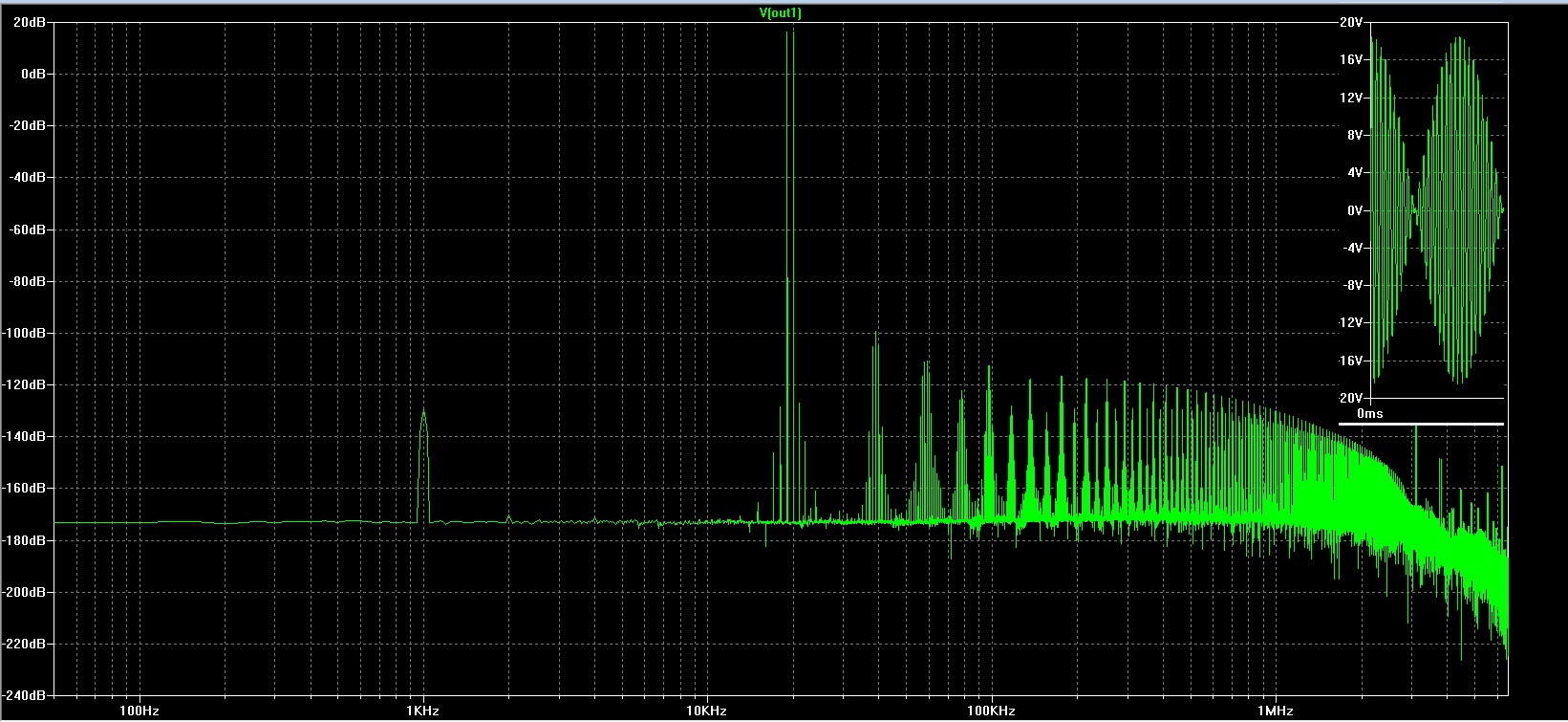

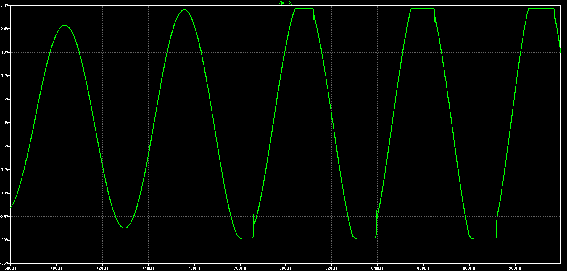

6. Клип:
Засечки есть, возбуда нету.
Интересно.
Получается, использовать вместо одного из диодов БЭ-переход транзистора нельзя?
В корректирующей искажения цепи ток - существенной величины - течь должен?
Есть ли статьи, в которых подобные методы (Хаксфорда, Баксандалла) излагаются подробно?
Может, это что-то и даёт. Я такой повторитель, как ты показал, придумал пару десятилетий тому назад, но не проверял в симуле.

А если собрать только на 3102-07, 818-19, и при питании +- 22 в, сильно качество пострадает?
СМЕРШ
30 Янв 2024
1,188
1,076
Poland
Stargard
Можно. Я думаю, скорректируется. Но в предвыход нужны ВЧ-транзисторы.

Тут што.
КТ3102/07 выбраны с малой бетой. В предвыходе их по 5 шт, для запаса по мощности, чтобы не горели.
Клип без возбуда.

модель то выложи. а то чёт у тебе имд как то странно выглядят.)
СМЕРШ
30 Янв 2024
1,188
1,076
Poland
Stargard
Грешу на модели КТ818/19. Меняй на импорт - сразу лучше, а такого быть не может, так как проверялись и знакомые мне, измеренные схемы, в моделях которых искажуха сильно завышена против железно измеренной.

Спасибо за труды.
Как появится свободный макет, соберу, послушаю,отпишусь.
Надеюсь это не затянется.
На печатке собирать конечно не буду, это выше моих сил и моего сегодняшнего естества :)
Не вопрос.
Если даже с 818-19 звучит неплохо, значит дальше, будет лучше.
В смысле "если даже". Это вообще то специальные транзисторы созданные для усилителей мощности. Старые? Да. Но насчёт если даже..
Вот если даже получается вот так:
Одной пары - не хватало.
Поменял модели транзисторов на нормальные, правда это ни на что особо не влияет.
Кстати вместо пяти резисторов на 180 ом можно поставить один на 75 ом между базами выходников.
Впечатляет, КАК сильно влияет добавление ещё пары выходников( в параллель) в этой схеме.
В мелкооснике такой разницы нет, одна пара или две (в параллель), спектр почти тот же
Хорошая работа Неуло.
Я так обычно и ставлю , у меня даже не 75 ом, а 60 ом. Ну там это не столь принципиально

Я больше монтажник чем конструктор... точнее я вообще из другой области радио.. связист).. свч. даже если буду разводить печатку.. два вопроса
Как этот узел реализовать... (в частности если у меня импульсный БП)
Хотелось бы знать пределы по БП.. от и до ...25В...55В
А так схема вполне повторима
Ну и что бум иметь... КНИ? И мощность... ?

АЧХ хероватая
Нижний резистор - приблизительно. Надо задать ток через узел 6 мА и подобрать нижний подстроечный резистор до получения Укэ в пределах 3,6...4,5 В.
Не знаю. Вот специально твою пару откинул и проверил: никакой разницы с двумя:
Минус 146 дБ.
Списываю на то, что в ЛТС накапливаются ошибки: бывает, выведешь АЧХ, на следующий день - уже искорёжена. Так как я данные по своей выложил "ненадобрившимися", у меня могли быть ошибки в сторону завышения искажений.
Минус 146 дБ.
скорее всего. но вот ты откинул, а я когда моделировал наоборот её прикинул)
было как вчера - стало как сегодня) а. ток покоя я поуменьшил. до 55мА, но еще уменьшил ток через ун и предвыход заодно. нихарашо когда 3102/07 рассеивают по 200мВт. 100- ещё туда сюда.

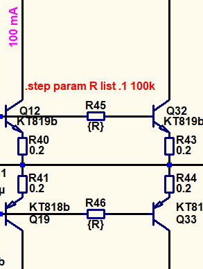

Обсчитываем модель в два приёма, на второй проход одна пара выходников отделяется резисторами 100 кОм.
На 0,366 дБ хуже без второй пары.
На 2,7 дБ хуже без второй пары.
  • Эльбрус-Т2.asc
    16.5 KB · Просмотры: 37
Если много раз открывать ветки изменений номинала и возвращаться по ним назад или делать новые ответвления с них. Вот эта схема стоила с десятка два веток всяких изменений с их степированием. На оптимальность проверялись даже резисторы входного повторителя:

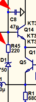

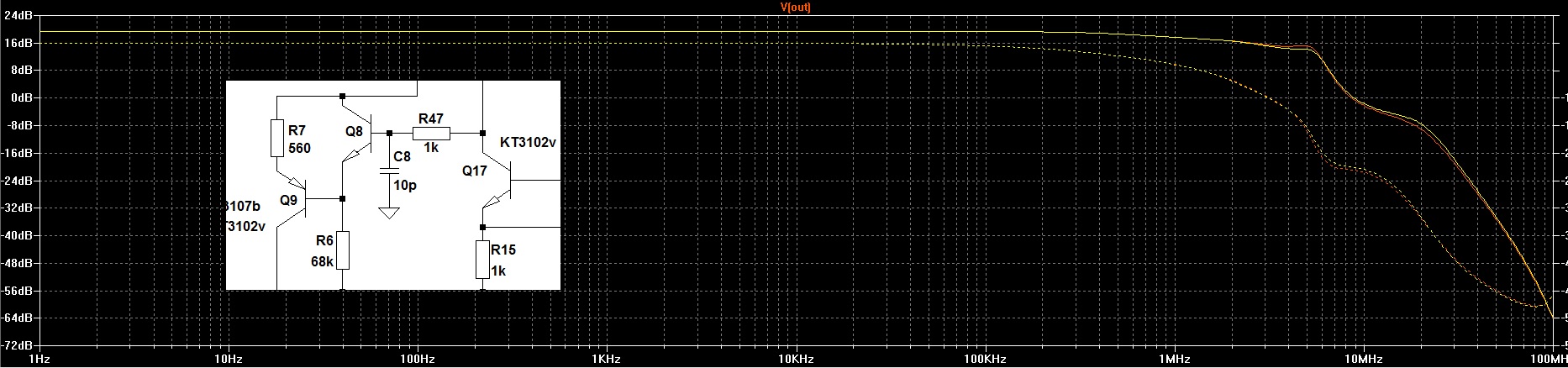

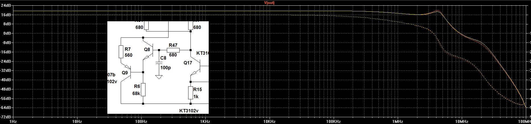

"Вторая ступенька" ачх была из за работы слежения, ежели поставить фильтр ему в базу- ступенька пропадёт.
  • Эльбрус-Т2_1.asc
    16.8 KB · Просмотры: 39
Ат ты молодец! Вот прямо взял и 100 пик (80 кОм на 20к) от эмиттеров дифа на минус кинул, повысил импенданст генератора тока. Как я после этого буду АВК воспитывать, или СТТЛа?
NEULO
14 Июл 2019
2,780
1,398
74
Одинцово
там и 10пФ хватит. Просто добавь воды.) в смысле резистор увеличь.)

Схема в МС без этого свистит, -41 град на 1.4 мгц, с теми же моделями. Я понимаю, ваш сим круче...
С 10ком + 10пф запас фазы 47 град, усиление на 20кгц 92дб (не меняется)
Лучше бы ты его выкинул. Модели ЛТС становятся прямо на плату, без настойки коррекции, даже очень сложные.
Это мы уже не блох отлавливаем, а вшей, которые у блох.

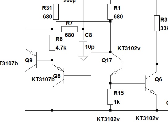

Спектроанализатор особой разницы не видит. Но это такое. За повторитель- так за повторитель. Чего нет? Главное ФНЧ- нужон.
Эквивалентный вариант следящего узла.

Я просто ставлю в схему настраиваю и слушаю
Вроде неплохо звучат.
Но опять же,все на сравнении,когда будет много макетов- заготовок , куплю нормальный звуковой импорт/выходники, поставлю в такую же схему , сравню, там и посмотрим, для усилков разрабатывались 818-19,или как...
У меня сейчас в последней схеме, буфер как раз 200- 220 мВт примерно рассеивает, транзистор немного теплые.
Вроде норм звучит,не искажает

Вот, от меня - тебе лично. Секретная разработка. Всё, как ты любишь.
Мне вот даже включить послушать её будет страшно.
А вдруг эта схема будет так звучать ( со слов её поклонников ), что все мои представления о правильном усилителе с нормальным звуком, разом рухнут, и я пойму что жиснь прожита впустую, и потрачена на тупиковые решения и опыты :unsure:
Шутка - шуткой, но и доля правды есть :)
Уверенно могу сказать что 2SD1047 неплохо звучат в улучшенном шушурине. Но есть бедуля- ты их на слух от КТ803/808 - хрен отличишь.
