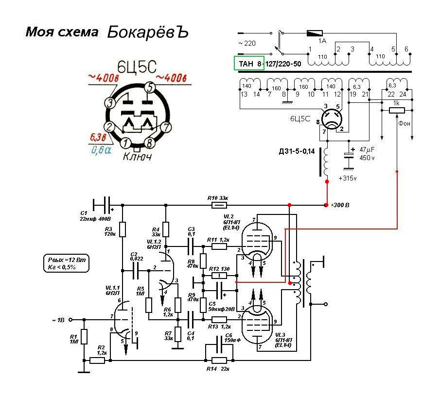

Ещё раз - ОС в той схеме подаётся на катод, на вторую сетку ничего не подаётся. По поводу резисторов и конденсатора в цепи второй сетки - почитайте любой учебник, описывающий работу многоэлектродных ламп, здесь вам расписывать азбучные истины (в т.ч. варианты фиксации потенциала второй сетки) вряд ли кто-то захочет.
Берём с полки даже не "любой учебник", а популярный фундаментальный труд (здорово он выглядит на фоне этого Вашего сообщения на экране).
Листаем, листаем, ага, рис 6.49 - вот она, фиксация потенциала второй сетки. Листаем дальше, рис. 6.51 - зафиксировали этот самый потенциал ещё крепче, можно успокоиться, как говорил классик юморного жанра: "пуговицы пришиты крепко, не оторвёшь".
Продолжаем листать, дошли до 760-й страницы, книга закончилась, ответа не получили.
В сообщении https://ldsound.club/threads/prostoi-dvukhtaktnik.3865/post-497337
я, как мне казалось, чётко задал вопрос: "зачем вторая сетка в ECF80 в схеме через конденсатор С1 соединяется с катодом?"
До этого Вы сказали: "В этой схеме ОС подключена к катоду, а резистор и конденсатор в цепи второй сетки служат для другой цели."
На мой вопрос: "Для какой цели?"
Был получен ответ: "Для нормальной работы каскада на лучевом тетроде."
Что за нормальная работа каскада и как лучевой тетрод пробрался в ECF80 я уже и не стал спрашивать.
Я только спросил, по сути: "с какой целью катод пентода соединён по переменке со второй сеткой".
Форумные ламповые гуры молчат, а Вы вдруг высокомерно, через губу стали упрекать меня в незнании азбучных истин и направлять на изучение учебников для начинающих.
Хорошо что не спросили, не забанили ли меня в Гугле.

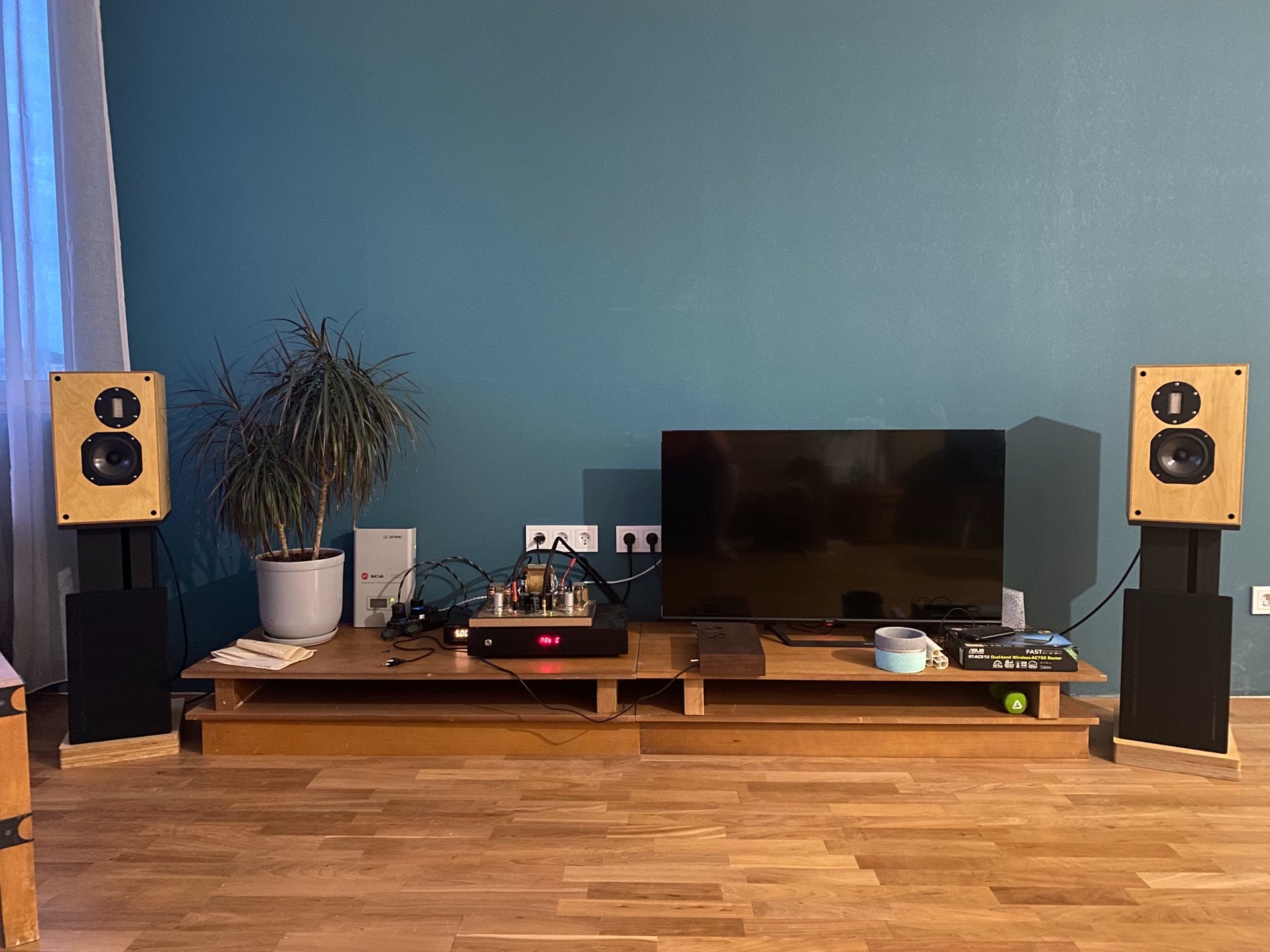

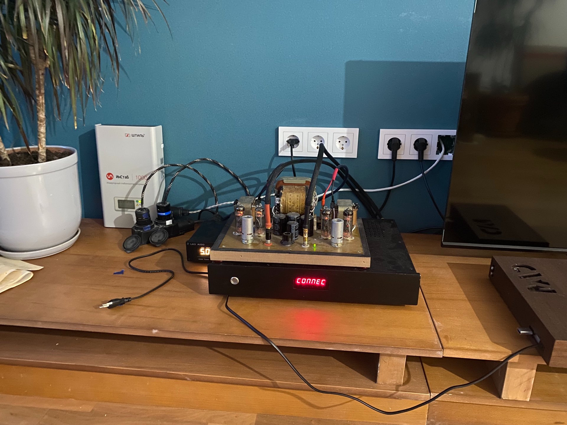

я привёл спектры своего лампового усилителя, а в сообщении
даже фото продвинутого макета, который вполне может быть доведён до приличного вида.
Для какой цели?
Такое подключение стабилизирует напряжение на аноде первого каскада так как анод первого каскада подключен на прямую к сетке триода.
С1 фиксирует потенциал второй сетки по переменному току относительно катода. И да, в однои из предыдущих сообщений я оговорился, назвав пентодную часть 6bl8 тетродом.
