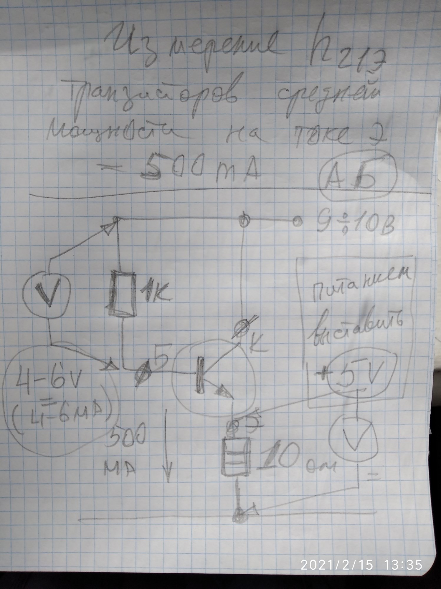

Простой прибор для измерения усиления транзисторов средней и большой мощности

Единственное замечание к прибору опять связано с мгновенным нагревом кристалла. Хотя личное мнение, что при 2А уже есно чепуху показывает такой принцип измерения. Но цифры нужны не абсолютные, относительные. Для подбора и проверки вполне подходит.
Нужна кнопка пуска.
Всё готово, подключено. Нажал, записал, мгновенно выключил. Чуток подождал, повторил измерения. Кристалл мгновенно нагревается, а вот остывает намного дольше. Чем меньше нагреем, тем меньше ждать остывания надо.

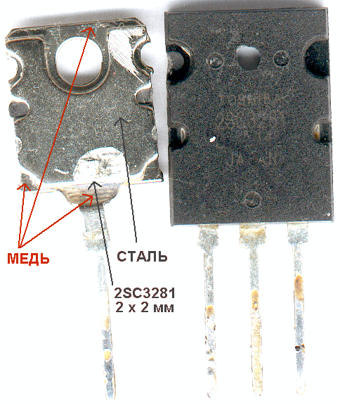

Разбил молотком сгоревшие транзисторы с Али, якобы с разборки. 2 А при испытаниях держали легко, усиление хорошее и ровное.
Но при стабилизации по току в блоке питания 30 В на 2 А сгорели оба сразу, а другие транзисторы и тоже с Али, держали.
Корпуса магнитятся, хотя пластинка сзади желтая (медная?). Видимо, быстрый локальный перегрев из-за плохого теплоотвода и малого кристалла. Вот фото.
Кто в курсе - какой нормальный размер кристалла?
Понятно, у Тошиба кристалл чуть-чуть побольше.
Любопытно, что настоящий легко раскололся на две половины, как орех, а мой удалось рскрошить с большим трудом.

Они такие изначально, и я сразу был уверен что подделка, хотелось только хорошей подделки.
Кстати, транзисторы хорошие, просто их мощность ограничена, думаю, были бы еще лучше, если бы в стальной пластине был вырез и кристалл крепился бы прямо к медной подложке, а не к стали.

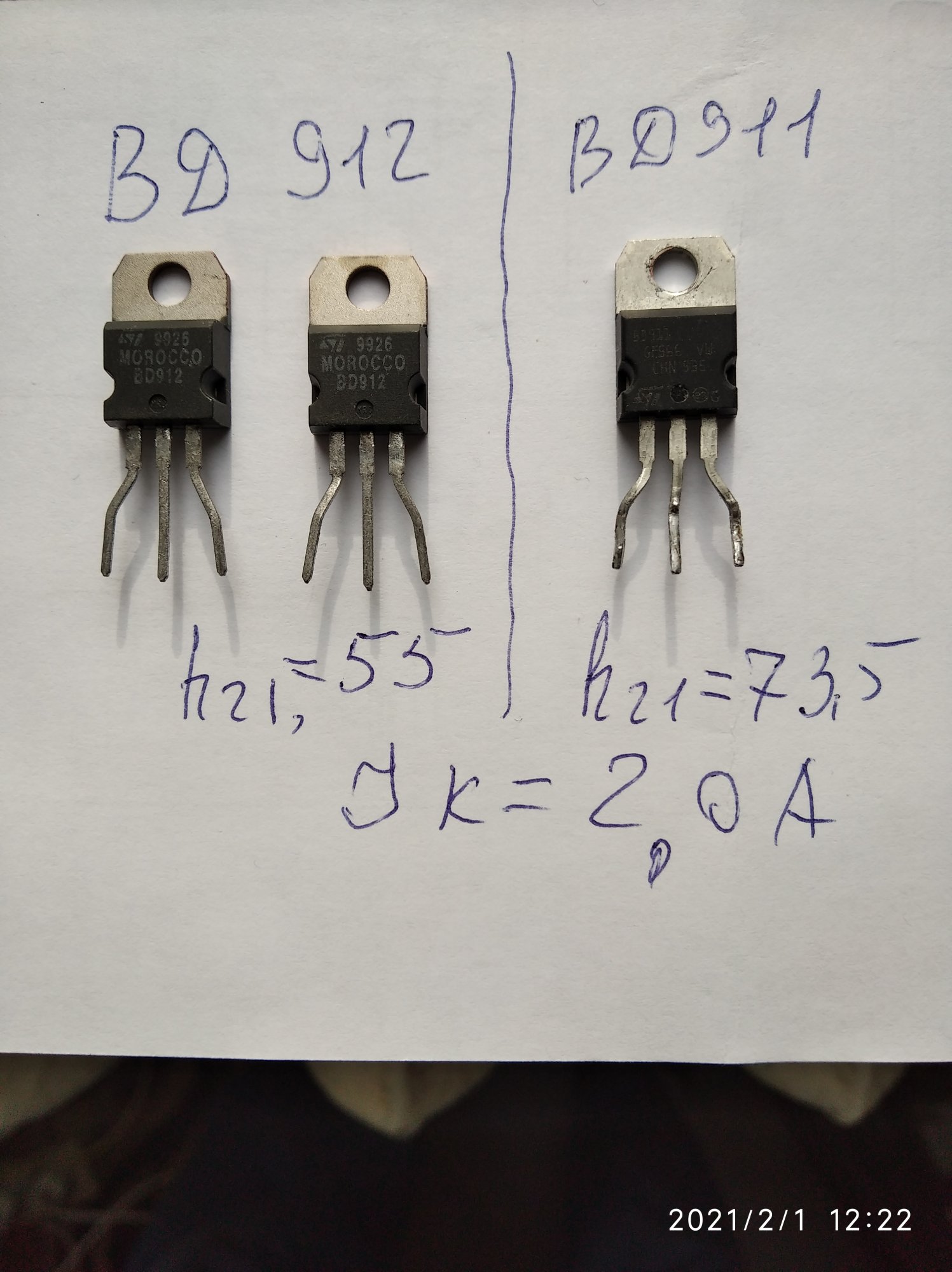

а если площадь кристалла измерять по скорости нагрева транзистора без радиатора, например подав ток 2 А
В общем-то я так и делаю на глаз по приборчику.
У "хороших" транзисторов при токе 2 А ток базы плывёт медленно, у других - быстрее, а у транзисторов целиком в пластике - очень быстро, не спасает даже внешний теплоотвод.
У транзисторов типа КТ814...КТ817 настолько быстро, что не успеваю достоверно засечь результат, у BD139, BD140 - та же история на 2 А.
И, повторяю, я убедился, что 1 А для оценки мощных транзисторов, недостаточно. 2 А - это минимум.

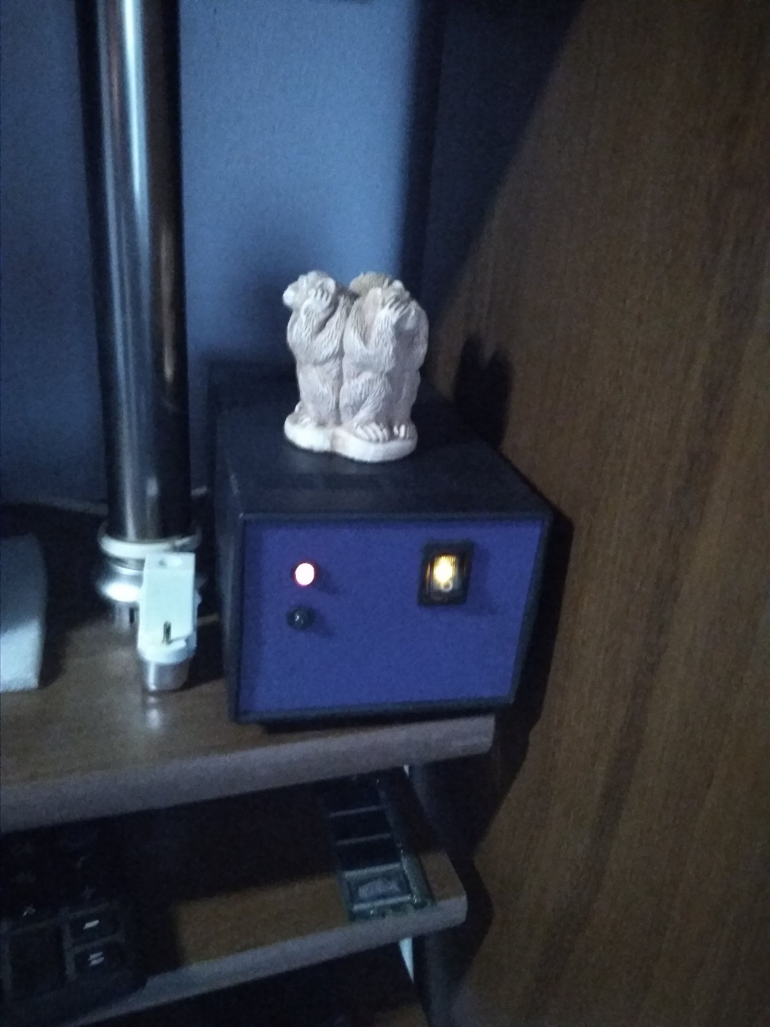

Не сгорит, если маленько в электронике понимать. Щас сфоткаю и фотки с алгоритмом выложу.
Я в электронике не понимаю ничего, можете не объяснять дубарю.

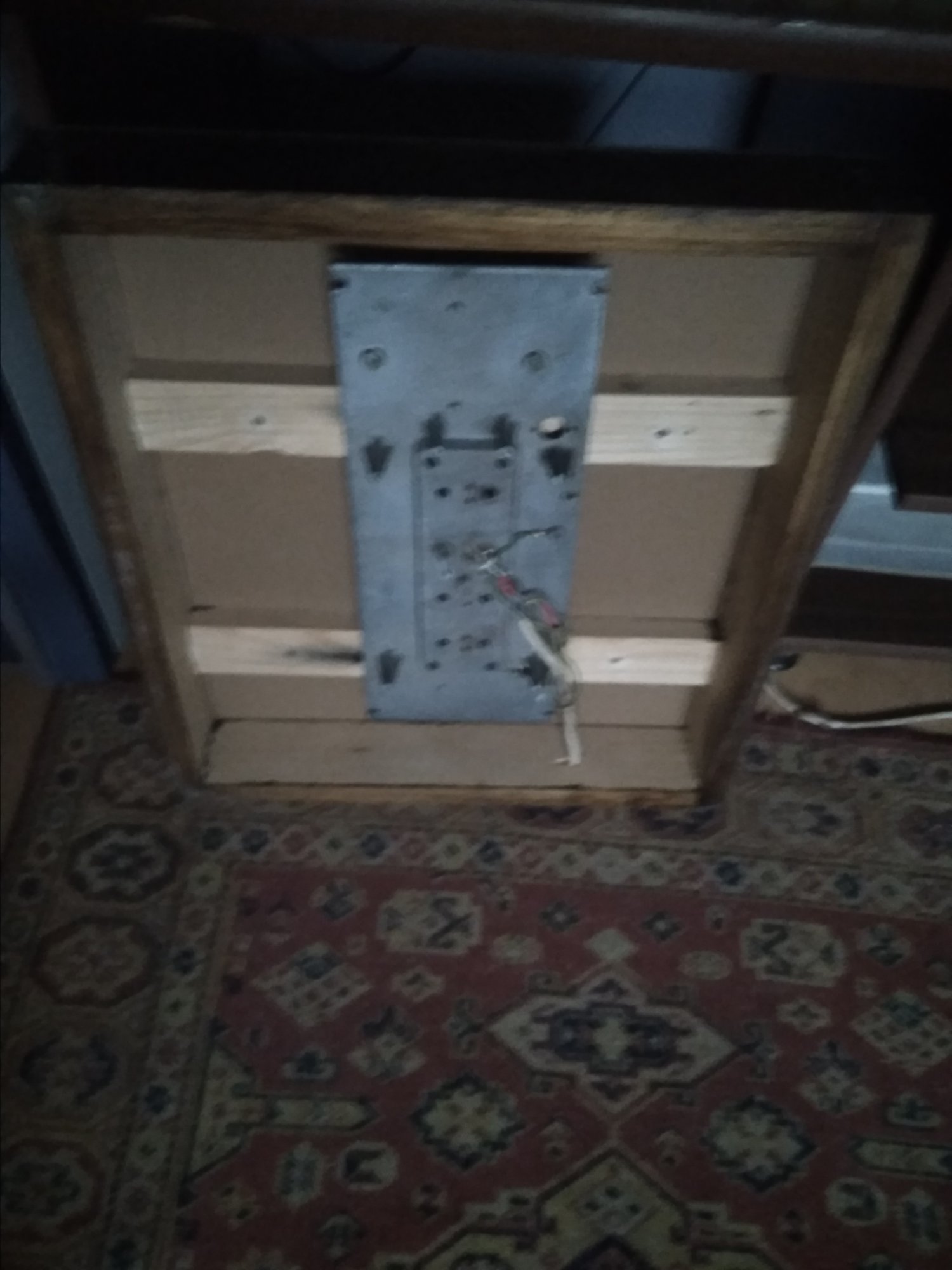

Называется эта шайтан арба, жопогрейка. Хотя на самом деле ногогрейка. Внутри коробочки БП на 70Вт и контроллер температуры. В подставочке транзистор на радиаторе.
Алгоритм простой 200мСек греем транзистор 5А током, 20mСек измеряем напряжения перехода при токе 100uA. Измеряется температура именно кристалла, а не чего рядом. При нагреве до заданной температур пропуски рабочего тока. Точность очень высокая. Электронный термометр при стабилизации и не шевелится. Время цикла от фонаря, можно сделать любым.
Это клон основного термостата, который был сделан первым и работает по обману штатного датчика температуры газового котла. Но его не сфоткаю. Он в штатном гнезде котла, термоизоляция остальное....
Ставим кролика (транзистор) включаем, идет нагрев кристалла. Засекаем время (или в контроллере считаем) Первое мигание светодиода, температура кристалла достигла заданной. Какое время нагрева, таков и кристал. Все просто и точно.
2 ампера для них - это сурово. 1 ампера более чем.
Для КТ814, КТ815 сурово,но допустимо.
Цель - проверка именно в суровых условиях, а не в тепличных, как в тестерах. Тем более. проверка фактически импульсом.
Для КТ816, КТ817, BD139, BD140 сурово по теплу, а не по току, надо хотя бы прижимать их к теплотводу.
Признаю, что я начал проверять их 2 А, но отказался - результат считать слишком сложно.
В том и проблема, что у подделок кристалл маленький и при суровых испытаниях горит. Хотя не думаю, что BD139, BD140 подделывают, а уж КТ816, КТ817 - и подавно, никому они не нужны.
Относительно 1 А для проверки мощных транзисторов, не согласен категорически по нескольким причинам, одна - незаметна зависимость Вст от тока, а интересны именно амперы.
Может сделаю пробник с ограничением по току на уровне хотя бы 5 А. Не знаю как включать базу - напрямую или через резистор. Одновременно можно считывать напряжение насыщения.
Цель - отсеять транзисторы со слабыми кристаллами. Лучше сжечь их на стенде, чем они сгорят в рабочем изделии.

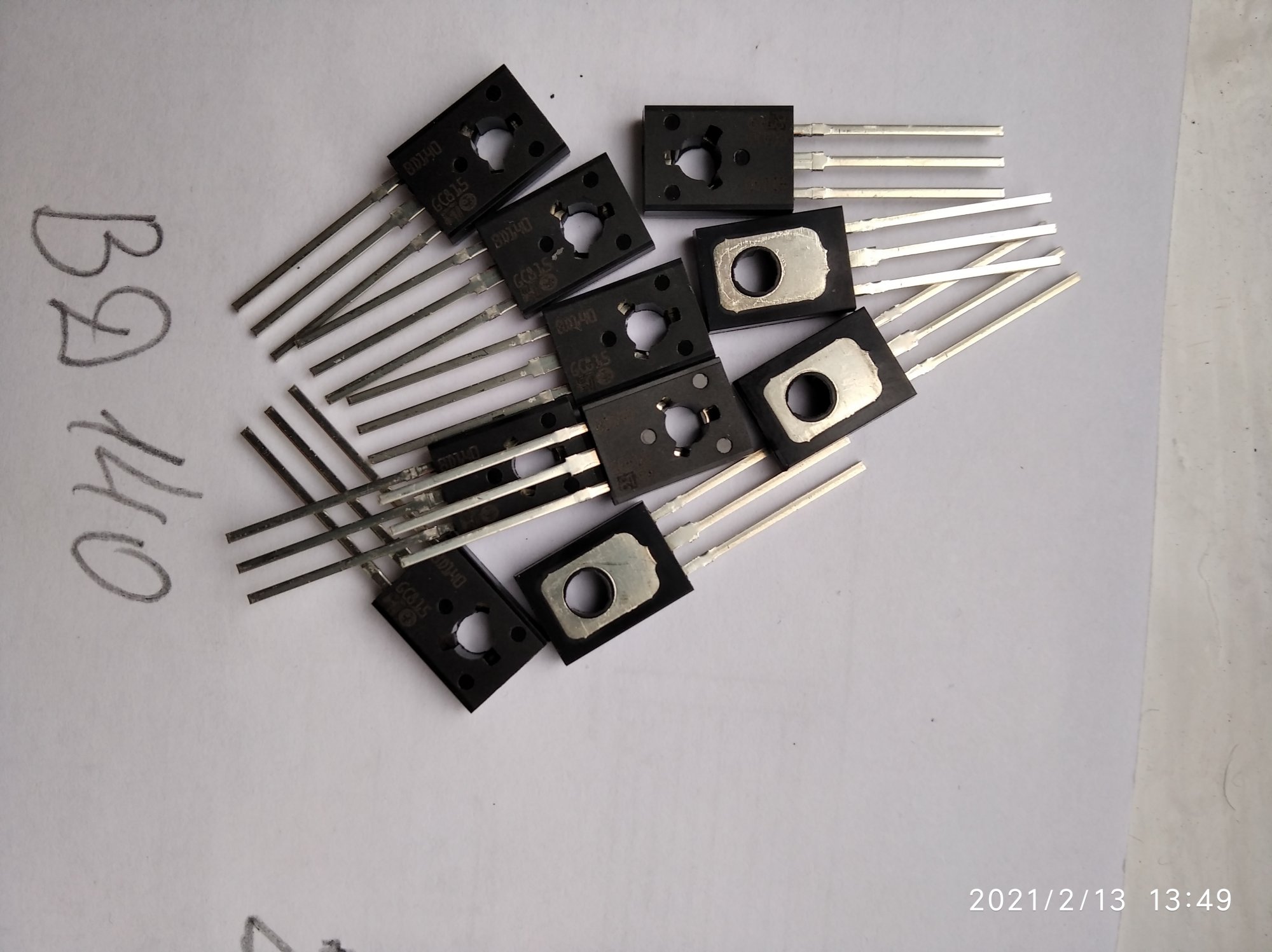

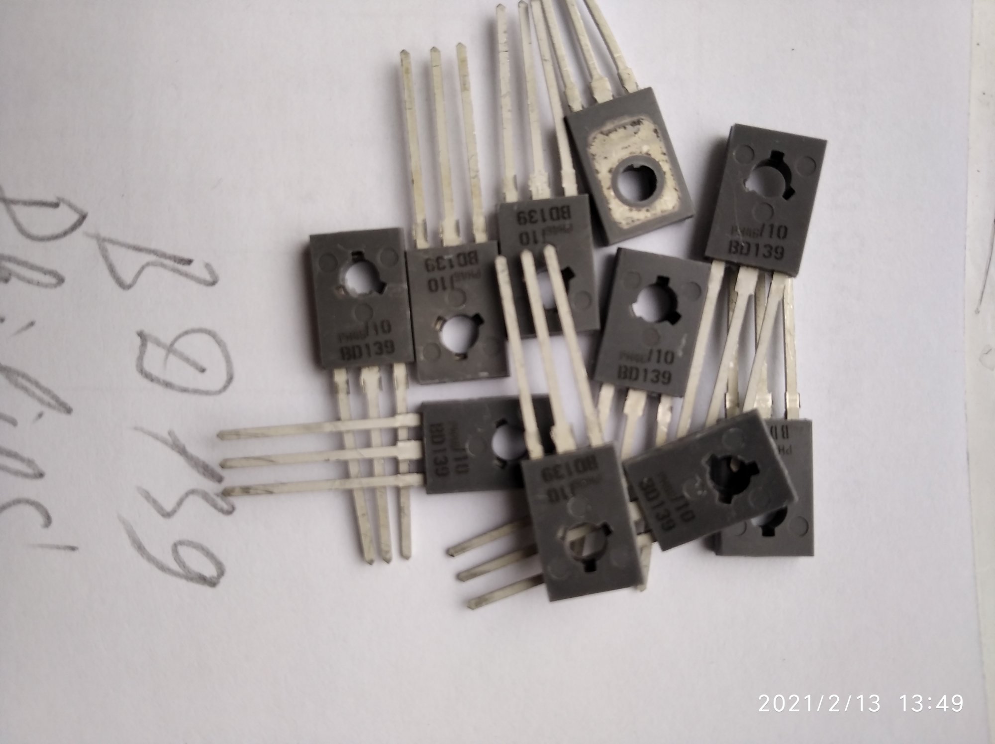

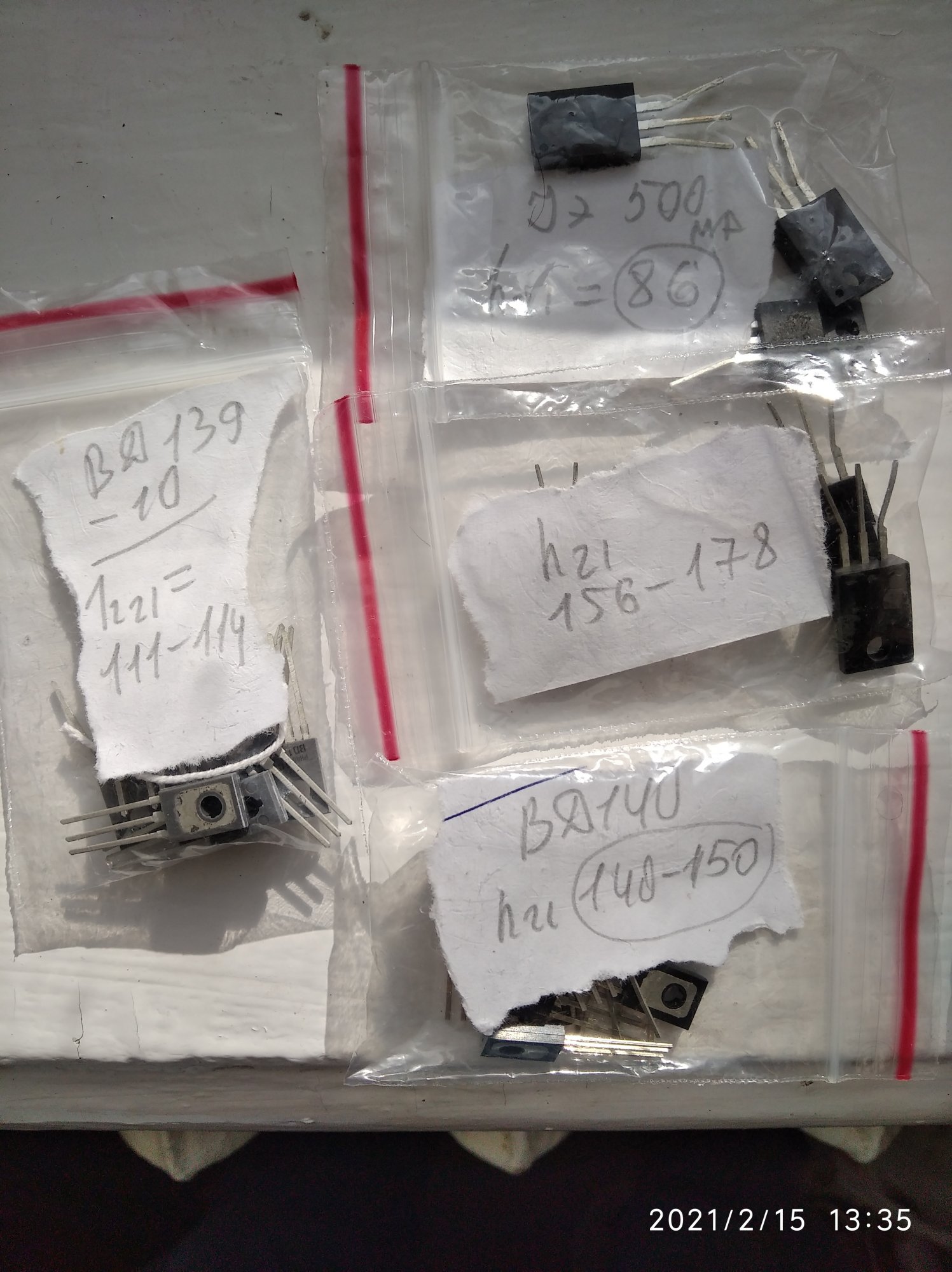

у меня такая измер-макака
Полампера - это для транзисторов средней мощности, а интереснее для большой мощности и по крайней мере в трёх точках, в которых ток отличается на порядок.
Поскольку при амперах, тепла очень много, приходится по возможности минимизировать напряжение на транзисторах. Кстати, в справочниках усиление тоже обычно измеряется при напряжении К-Э от 2 до 5 вольт.
Подобные измериловки хоть и примитивны, но полезны, кроме того, фактически альтернативы им просто нет.

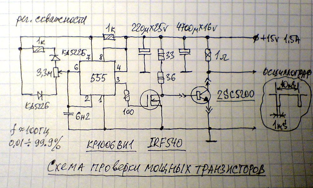

Мощные на 2А смотрю, 2 Ома в эмиттер, 100 ом в базу, питание поднимаю, чтобы 4 в получить на резисторе, ток базы виден по падению на 100 Омах
Схема не моя, в интернете нашел, но давно, сейчас не помню где
можно коллекторный резистор для разных токов переключать

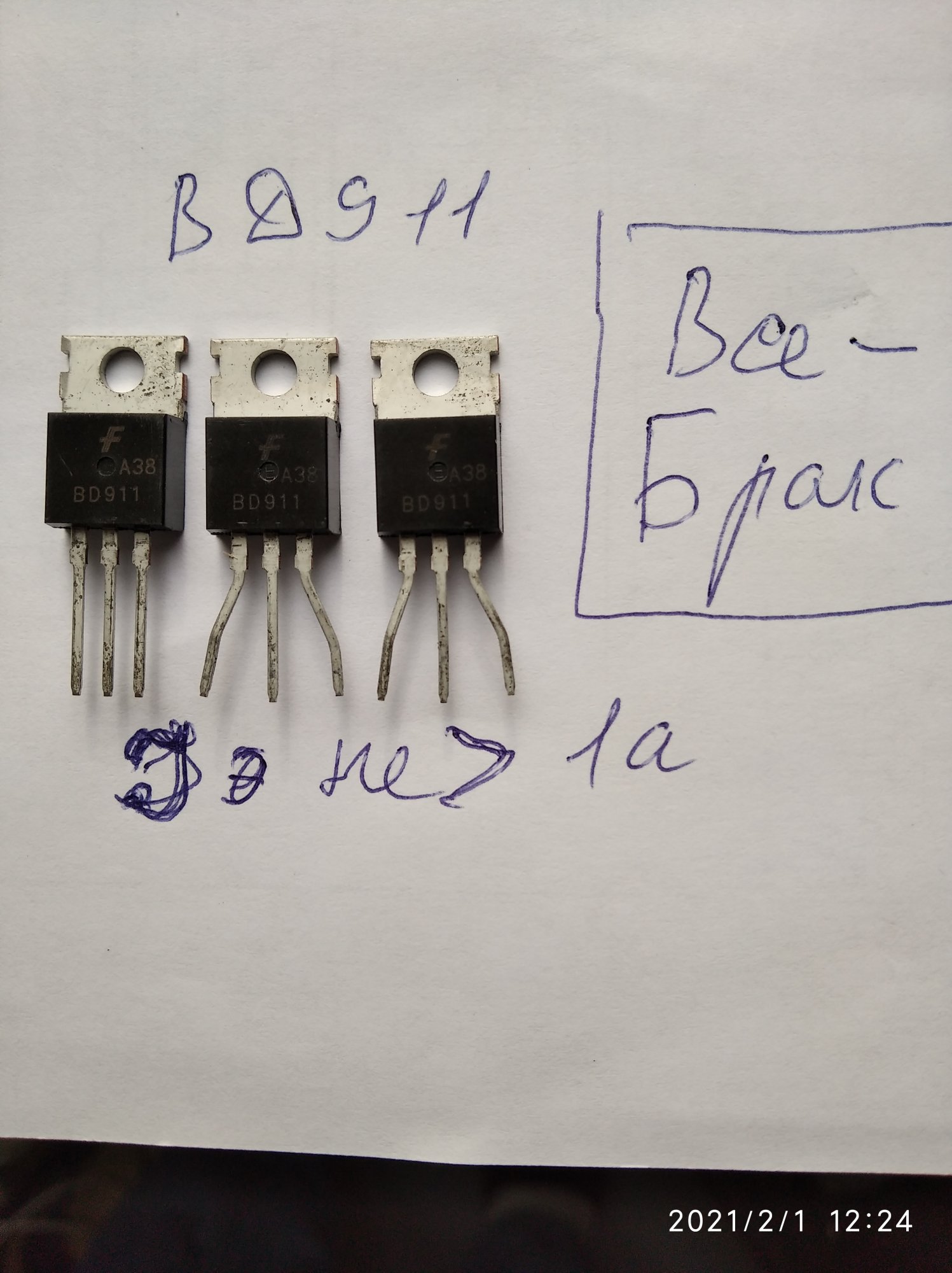

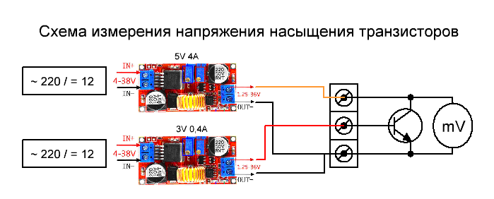

Считаю, что схема из #1 очень удачна, но она не может решить всех проблем. Да, интересно измерить напряжение насыщения мощного транзистора, в основном для определения его подлинности.
Я поломал голову как это сделать удобно, универсально и не прикладая рук. Вот что получилось.
Уверен, что здесь нет человека, который не знает про модули на микросхеме XL4015. Если таковой найдётся, то это DC-DC преобразователь (трансформатор постоянного тока) с регулируемым выходным напряжением и регулируемым ограничением по току.
Два источника постоянного тока ~220 / = 12...15 V.
На схеме забыл показать кнопку включения нижнего преобразователя.
Ещё одна винтовая колодка на 3 контакта, цифровой тестер и испытуемый транзистор. Это всё!
По окончании работ всё можно разобрать за 5 минут и использовать в других целях.
Настройка модуля питания коллектора. Установить напряжение примерно 5 В, замкнув амперметром выход преобразователя установить ток 4 А.
Настройка модуля питания базы. Напряжение примерно 3 В, ток 0,4 А.
Порядок измерения.
Установить транзистор, нажать кнопку для включения питания базы. Считать показания милливольтметра.
Несмотря на ток 4 А, радиатор не нужен, ток почти не плывёт, транзистор почти не греется.
