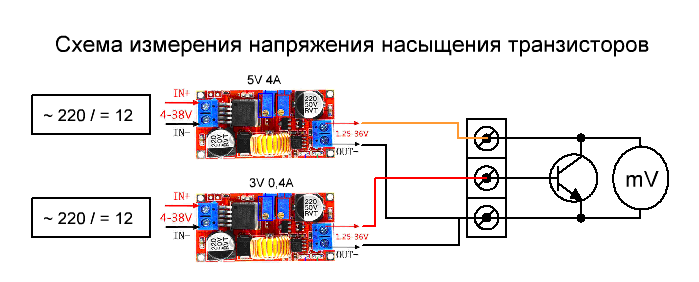

Считаю, что схема из #1 очень удачна, но она не может решить всех проблем. Да, интересно измерить напряжение насыщения мощного транзистора, в основном для определения его подлинности.
Я поломал голову как это сделать удобно, универсально и не прикладая рук. Вот что получилось.
Уверен, что здесь нет человека, который не знает про модули на микросхеме XL4015. Если таковой найдётся, то это DC-DC преобразователь (трансформатор постоянного тока) с регулируемым выходным напряжением и регулируемым ограничением по току.
Два источника постоянного тока ~220 / = 12...15 V.
На схеме забыл показать кнопку включения нижнего преобразователя.
Ещё одна винтовая колодка на 3 контакта, цифровой тестер и испытуемый транзистор. Это всё!
По окончании работ всё можно разобрать за 5 минут и использовать в других целях.
Настройка модуля питания коллектора. Установить напряжение примерно 5 В, замкнув амперметром выход преобразователя установить ток 4 А.
Настройка модуля питания базы. Напряжение примерно 3 В, ток 0,4 А.
Порядок измерения.
Установить транзистор, нажать кнопку для включения питания базы. Считать показания милливольтметра.
Несмотря на ток 4 А, радиатор не нужен, ток почти не плывёт, транзистор почти не греется.
Схема собрана на проводках и проверена, если нужно фото этого безобразия, в следующий раз - уже ночь.
Всё отлично работает, но не всё так просто с оценкой результатов. Об этом в следующий раз.

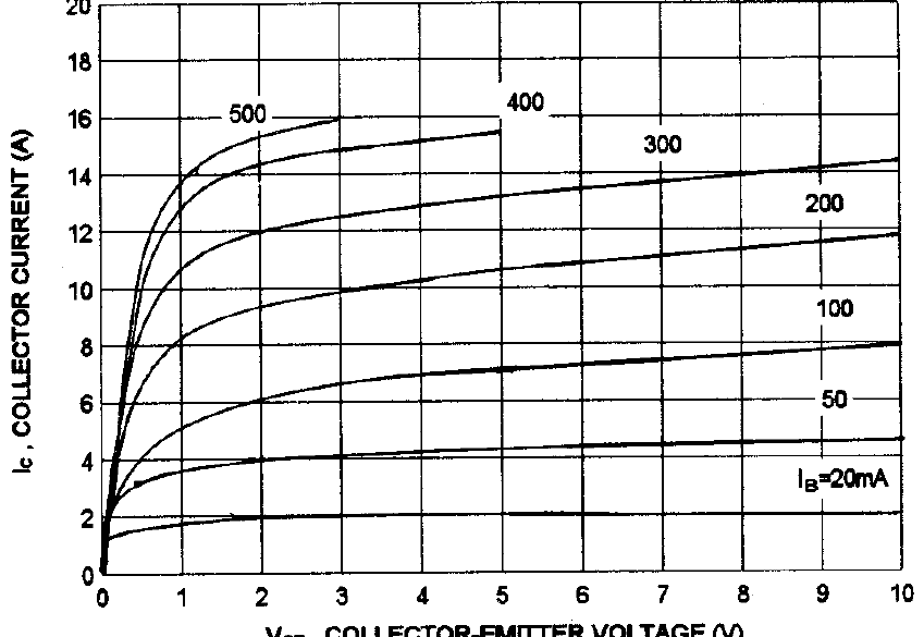

Графики обычно нарисованы в таком масштабе, что ловить милливольты трудно.

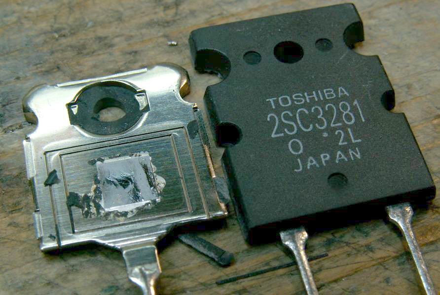

Вот фото из #39.
Видно, что кристалл лежит на медной подложке - подошве примыкающей к внешнему радиатору.
В моих подделках кристалл лежит на толстой стальной подложке, а она на медной пластине, но толку от этого мало, тепловой удар такая компоновка выдержать не может. Так что дело не только в размере кристалла.

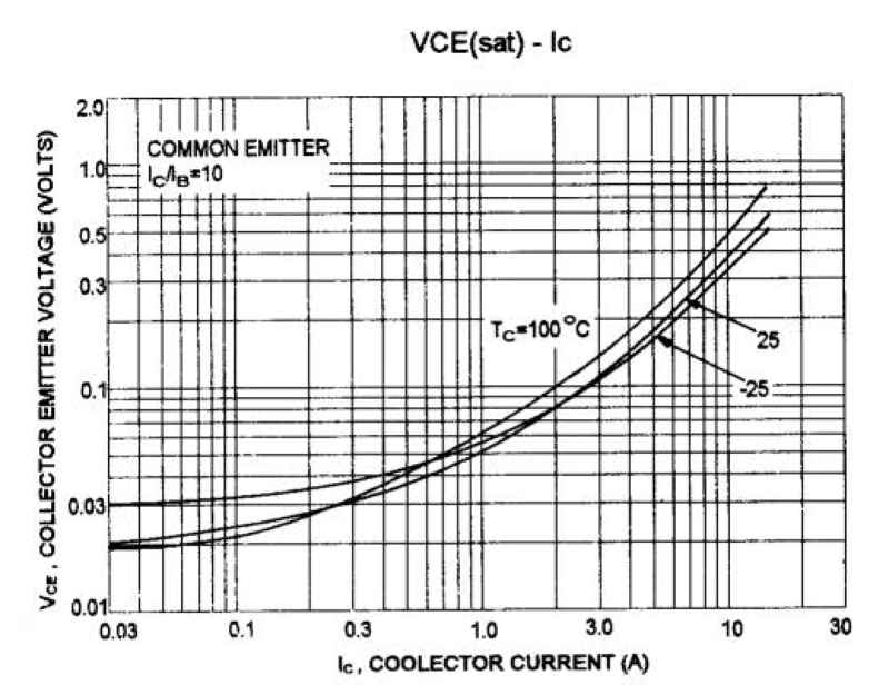

Из справочного листка на 2SC3281 напряжение насыщение не более 3 вольт при токе базы 1 А и коллектора 10 А. Я увеличил график из которого можно посмотреть что будет при токе 4 А.
Но и из него трудно уловить норму. Здесь насыщение 0,5 В при токе 10 А, а при 4 А на глаз примерно 0,17 В.
Но это типовое значение, а допускается втрое больше, вот и гадай подделка или третий сорт.
У транзисторов из Чипа и Дипа лучше линейность усиления при токах 20-200-2000 мА, напряжение насыщения 125 и 126 мВ - тоже отлично.
Но подделка тоже входит в допуск, хотя кристалл крошечный, тепловая мощность намного меньше, нет и речи о 150 Вт, горит и от 50...60 Вт. Но предположу (испытывать надо) ватт 30 выдержит и часто этого достаточно.

Схемное решение весьма простое - вариант схемы из #1.

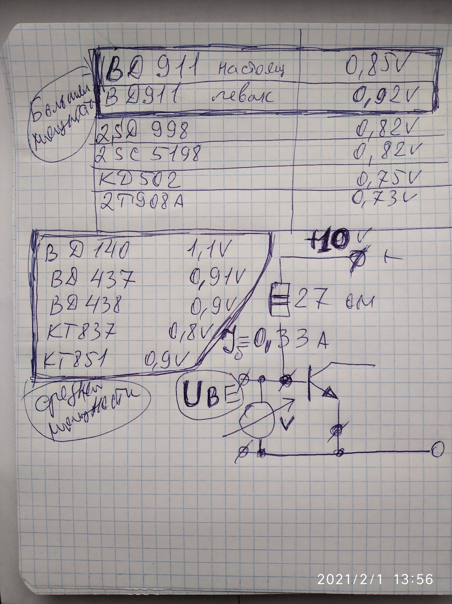

Думаю нужно в комплексе с напряжением база-эмиттер, не зря в ГОСТе одновременное измерение Uce и Ube, если судить по нашим КТ819ГМ, небольшое превышение допускается, это о 2SA1941 с Али и 2SC5198 с Чип-Дип

Само собой, таким измерителем можно выставить любой ток базы и измерить его просто подключив тестер прямо к выводам тонкими проводами, но прямо к выводам.
Токи можно менять в широких пределах одним многими поворотами отвертки.
Для переключения с N-P-N на P-N-P я просто меняю полярность проводов на винтовых зажимах DC-DC модулей. Токи от блоков питания небольшие. Коллекторного менее 1 А, базового менее 0,1 А поэтому подходят любые. Один раз я поставил транзистор не той полярности, и ничего. После измерений модули достаточно просто отвинтить. Но пока собираюсь немного переделать в схему теплоудара.
Ничего не понял - что такое X и V и к чему относятся знаки вопроса.
На счет измерения Б-Э не уверен, что оно надо, достаточно тока базы для уверенного насыщения, а это в 10...20 раз меньше тока коллектора.

Насчет напряжения Б-Э, у транзисторов думаю будет определенная пропорция К-Э и Б-Э именно при насыщении, так как если просто Б-Э это как диод прозванивать, а в насыщении, если представить эквивалентную схему, то переход Б-Э состоит и базового и эмиттерного резистора и при прозвонке Б-Э работает только базовый резистор, так как эмиттерный резистор меньшего сопротивления и при базовом токе его влияние незначительно. А вот при насыщении падение на базом и эмиттерном резисторах складываются. Плюс №1, это то если кристалл транзистора транзистора (условно поддельного) меньшей площади, но лучшего насыщения К-Э, именно повышенное напряжение Б-Э покажет это. Плюс №2, тепловое сопротивление, которое сильно влияет на температуру кристалла, соответственно именно напряжение Б-Э при нагреве кристалла будет сильнее уменьшаться., есть даже методы испытаний транзисторов, где по падению именно Б-Э перехода измеряется температура самого кристалла (при стабильном токе базы)
Пропорция будет, но по большому счету Б-Э нам не важно, интерес абстрактный, академический, интерес представляет только если нет возможности измерить насыщение К-Э и именно при больших токах.
При этом в зависимости от величины кристалла и теплового сопротивления кристалл-корпус при большом токе будет плыть Uкэ.нас а нагрев базы меньше влияет на токи.

Думаю сделать так.
Базовый источник, как в #1 но поскольку ток может быть более 100 мА думаю взять LM317 а схему от #1.
В эмиттере резистор 1 Ом или 0,5 Ом. Настроить на ток пусть 2 или 3 А.
Коллекторный источник - выпрямитель от трансформатора 100 Вт на переменное 24 В, выпрямитель и модуль на XL4015 с выходным напряжением от 10 до 30 В.
Ограничение тока 2 А. Подключение коллектора без резистора.
При подаче напряжения получаю мощность на транзисторе от 20 до 60 Вт.
Транзистор будет прижат или привинчен к небольшому радиатору. Радиатор позволит транзистору не перегреться за несколько секунд. При плохом кристалле и тепловом контакте этих секунд должно хватать для перегорания.
Выдержал транзистор - молодец, по одному буду судить о партии.
Опять всё просто, но надо слепить регулируемый источник напряжения для базы, временный сетевой блок питания. Я копаюсь медленно, так что это не 5 минут, но не очень долго и всё сгодится на простом макете.
Модули XL4015 хороши тем, что сами они греются мало. Будет греться резистор 1 Ом в эмиттере и сам транзистор. Пока не вижу особых препятствий, разве что китайские XL4015, но они расчитаны на 5 А (китайцы не пишут, что кратковременно, но это как раз мой случай), а мне достаточно 2...3 А.

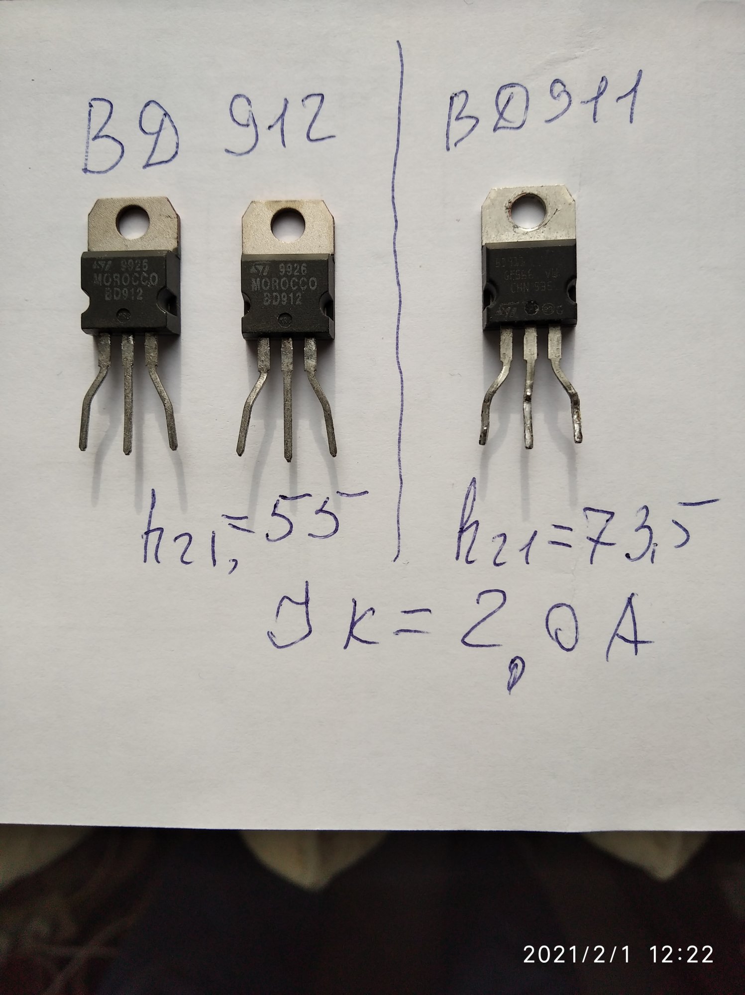

2SD998 и 2SB778 мне понравились, хотя я сильно сомневаюсь в подлинности, а с другой стороны - не такие они популярные как 2N3055 или MJ15004G, чтобы их подделывать.
Усиление у них хорошее и стабильное.
Вот сильно подкачала мощность - корпус изолированный, целиком из пластика и тепловое сопротивление кристалл-корпус очень велико (в справках так и не нашел какое).

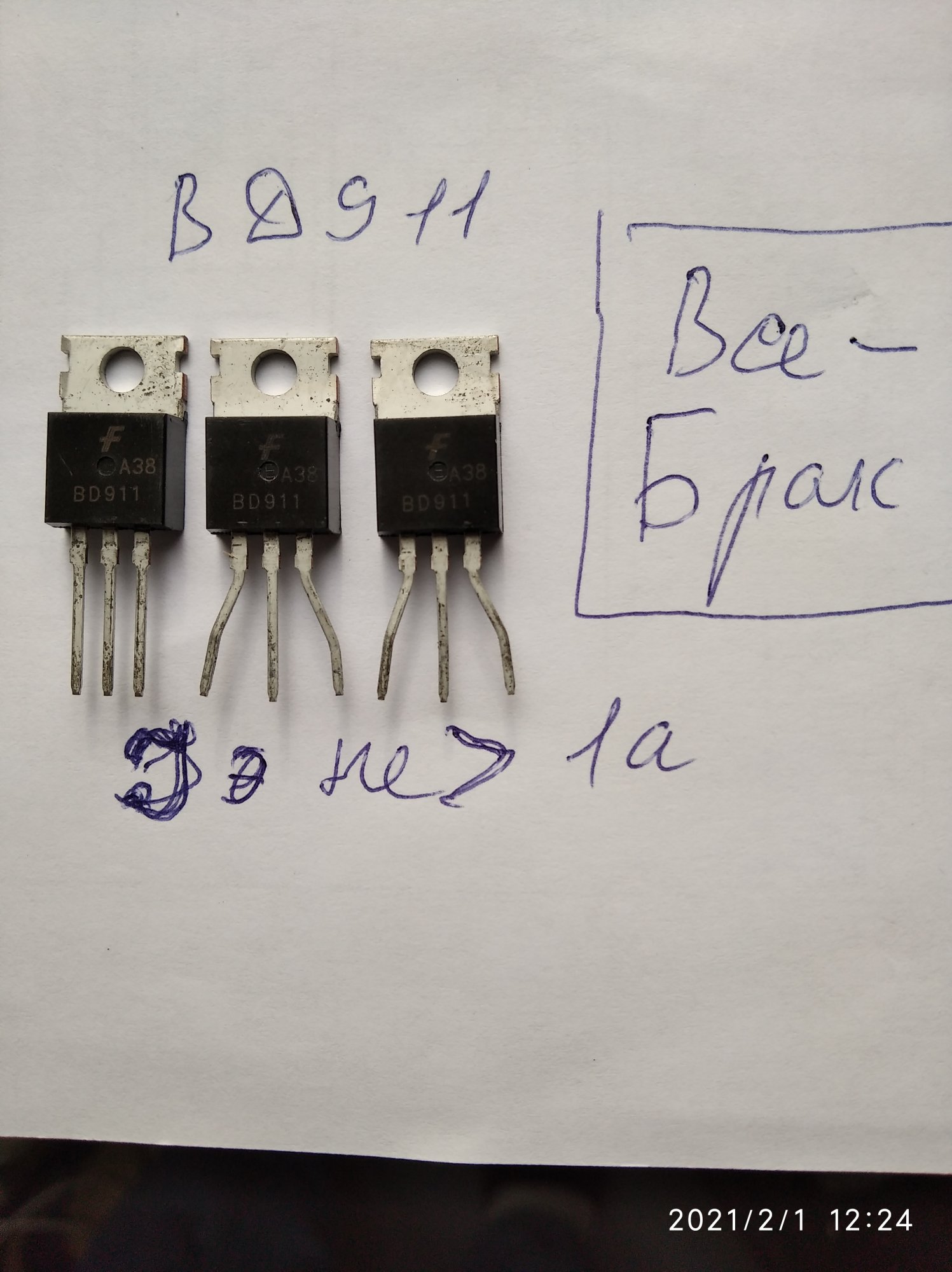

Не было на рынке в тот день проверенного продавца, брал в другом месте, оказались сильно разные, проверял по падению на Б-Э переходе .

Да вот же. Я раскурочил один типа BD911, купленный в чипидипе. Кристалл 2*2 мм. Подделка? Или теперь они такие?
Скорее подделка, КТ819 примерно такие же по параметрам, там кристалл около 4х4 мм
Попробуйте коллектор-база замкнуть и подать ампера 2, транзистор будет не в насыщении, а в усилении как бы стабилизировать напряжение Б-Э, и замерить падение на нем, это будет более корректно по отношению как к транзистору, а просто Б-Э прозванивать это как диод звонить, коллекторный переход не участвует.
Площадь кристалла связана с падением на нём, на этом принципе схема Агеева работает, драйверные триоды меньшей мощности требуют принудительного закрывания выходных триодов, а на одинаковых транзисторах все в параллель.
Не всегда, падение ещё зависит от толщины диффузного (сплавного) слоя между N и Р, думаю просто по падению Б-Э не определить подделка или нет. Например транзисторы имеют одинаковые токовые параметры, соответственно падения будут одинаковые, а напряжение или мощность могут быть совершенно другие.

Не всегда просто по падению Б-Э можно определить подделка или нет.
И по напряжению насыщения К-Э тоже, и даже по усилению и его зависимости от тока.
Для этого и пишу в данной теме, и не просто рассуждая, а что-то измеряя.
При этом все любительские покупные приборчики делают измерения на козявочных токах, а это для мощных транзисторов неприемлемо.
Вот и приходится что-то изобретать самому, благо это нетрудно.
