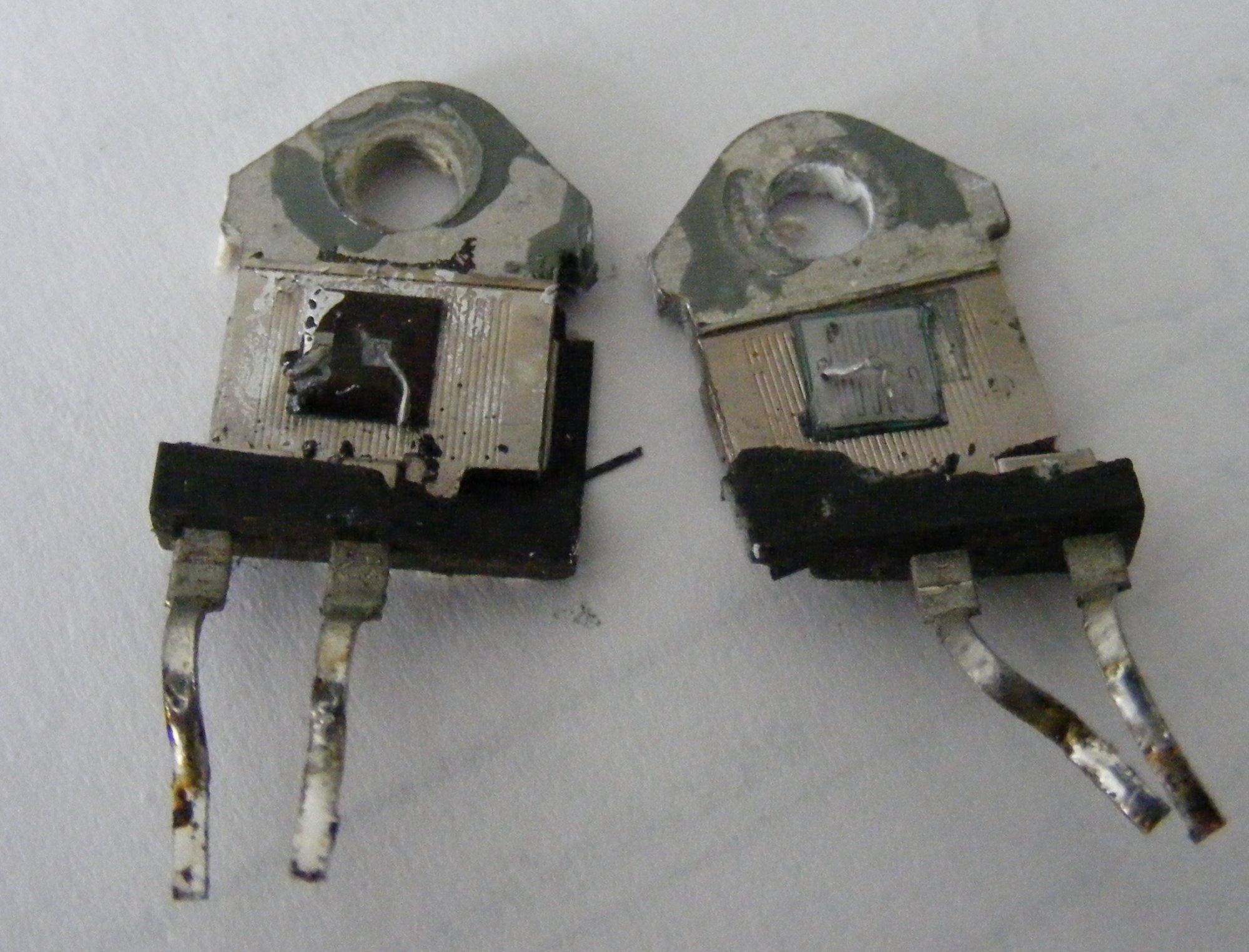

Вот наши КТ8101 и 8102, тепловой контакт вполне себе неплохой:

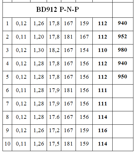

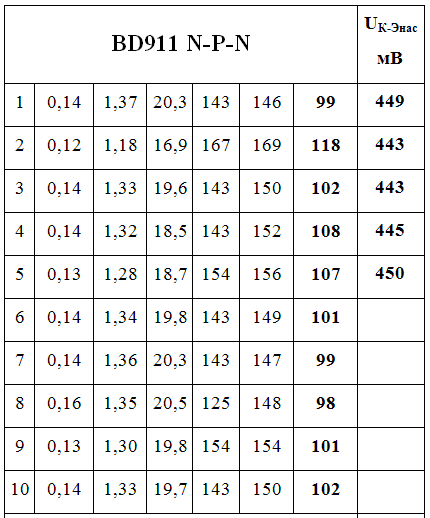

У меня десяток BD911 и десяток BD912, уверен, что с Али. Измерил половину, ниже результат. Напоминаю, ток коллектора 4 А.
Есть ещё десяток, но там что-то другое, похоже с резисторами, поэтому нормально не измеряются, пойдут как ключевые для реле и т. п.
По мутным графикам в справочном листке, при таком токе норма до 0,5 В т. е. BD911 укладываются, BD912 - нет, но не ужасно. Думаю, подделки, но удовлетворительного качества.
Кривая зависимости усиления от тока соответствует справочному листку.

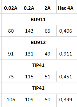

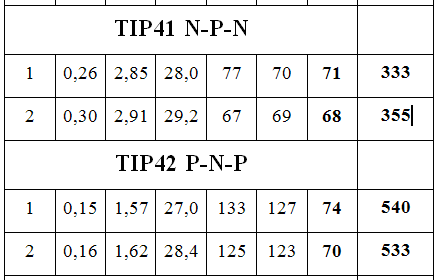

Есть у меня по две пары TIP41 и TIP42 - аналог этих и КТ818, КТ819. Судя по количеству, куплены в ЧиД на пробу.
С одной стороны усиление у них поменьше, с другой - оно весьма стабильно.
TIP42 похуже, но это типично для кремниевых P-N-P транзисторов (для гераниевых - наоборот).
Удивительно, что напряжение насыщения стабильно и даже растёт(!) с нагревом (на несколько милливольт).

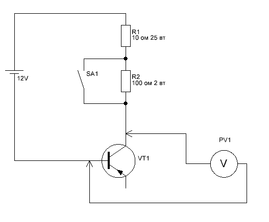

Транзистор нужно установить на небольшой радиатор, можно и на побольше, будут стабильнее результаты. Подключать транзистор к схеме нужно переходом коллектор-база, так как кристалл приварен коллектором к корпусу. Ток использовать не более 10% от максимального тока транзистора
1) Включаем схему с разомкнутым выключателем, ток цепи приблизительно 0,1А, ток небольшой и мощность около 0,07 Вт нагреет кристалл незначительно, примерно на пару-тройку градусов. Измеряем напряжение до тех пор, пока оно не перестанет изменяться (наступит тепловой баланс кристалла). Как только напряжение перестало «плыть», записываем его (например, U1=0,6 В) и переходим к пункту 2
2) Замыкаем выключатель, при этом у нас ток увеличится до 1,1А. Измеряем его до тех пор, пока не перестанет «плыть», записываем его (например, U2=1 В). Размыкаем выключатель и записываем самые первые показания прибора после размыкания, это важно, так как транзистор начнет охлаждаться. (например, U3=0,5 В), Выключаем схему и переходим к пункту 3 – расчетам.
3) Р1=U1*I1=0,6*0,1=0,06 Вт
Р2=U2*I2=1*1,1=1,1 Вт
dP=P2-P1=1,1-0,06=1,04 Вт
dU=U1-U3=0,6-0,5=0,1 В
Так как температурный коэффициент кремния примерно равен «-2» мВ/градус, то можно вычислить изменение температуры кристалла dT=dU / TKU=100 мВ / 2 мВ/градус=50 градусов цельсия, это означает что кристалл нагрелся на 50 градусов относительно работы на малой мощности.
Тепловое сопротивление Rt=dT / dP=50 / 1,04=48 градусов на ватт.
Расчеты приведены для примера, в реальности разброс цифр будет меньше, так как мощность небольшая и тепловое сопротивление гораздо меньше, для измерения лучше использовать цифровой вольтметр не менее 3 значащих цифр, поэтому подойдет практически любой мультиметр
Если испытания проводить с одним и тем же радиатором, то можно с уверенностью говорить о сходимости размера кристаллов между транзисторами.

Предлагаю на обсуждение простой способ измерения теплового сопротивления, по данной схеме.

Видимо, продолжу свои замеры площади кристалла безмолотковым методом. Но трусить буду переход база-коллектор. И ток задувать побольше.

Думаю, если конструктив грамотный, как на фото в #66, и внутри для прочности стальная рамка ("шасси" и т. п. не знаю как назвать) с окном в центре, а кристалл лежит на медной пластине (другая сторона медной пластины прижата к радиатору), то не страшно если транзистор магнитится.
Так сделано или нет - узнать поможет молоток.
Но если кристалл укреплён на стальной пластине, как на моих подделках - дело хуже. Транзисторы надо будет перевести в класс "средней мощности" где они смогут успешно работать.
Как проверять транзисторы, я решил, схема в голове, без страшных мощных резисторов и многоамперных блоков питания.
При этом будет работать защита от повреждений.
Осталось собрать и проверить.
Вы будете смеяться, но добавляется всего 1 деталь - китайский резистор 1 Ом (из двух кирпичиков по 0,5 Ом). Вся хитрость в настройке.

TIP41 - 30 Вт. Приятный сюрприз.
BD911 - 17 ВТ.
