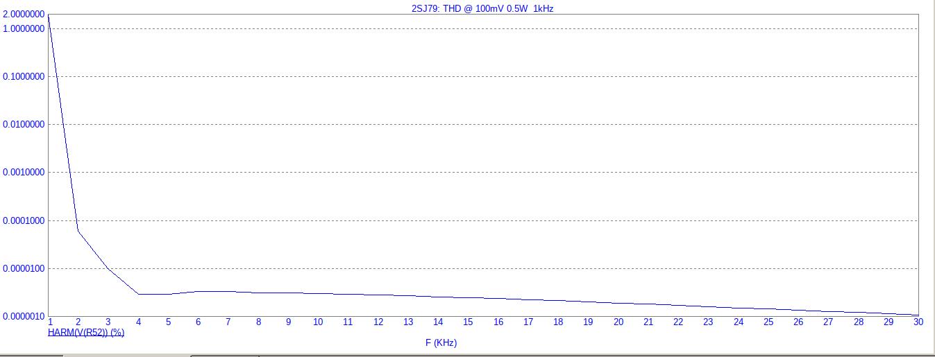

Вы наверняка видели графики THD от мощности. Там корыто , слева и справа бортики торчат. И с нашим 100-ваттником на десятке максимальных ватт можем попасть на левый край корыта.

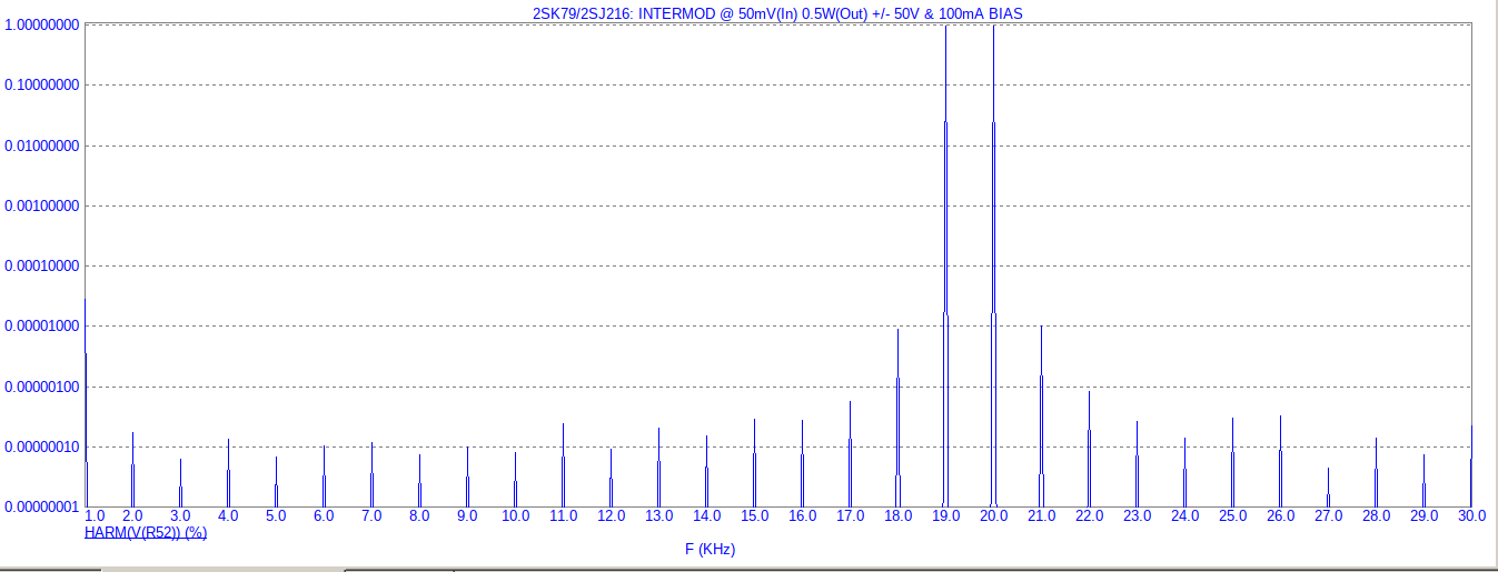

Запросто можно попасть на левый край. Для этого нужно всего ничего - не принимать никаких мер, чтобы этого не случилось. Я прекрасно об этом помню, поэтому после любых изменений в схеме проверяю её на THD и интермодуляционные искажения на первом ватте.

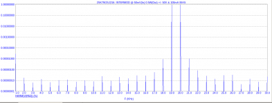

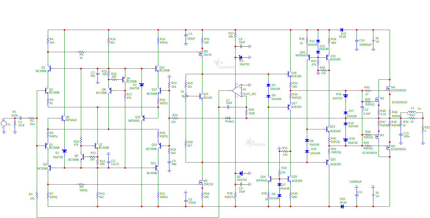

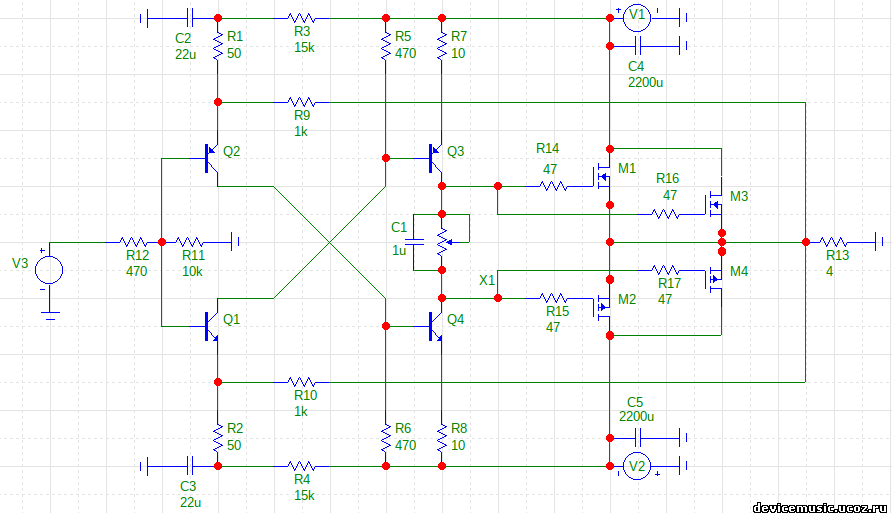

Хотелось бы увидеть линейный усь 20-50в/мск с Кг менее 0.001% на 20 кгц на 4-5 транзисторах с током покоя не выше 200-300ма на 4 -8 ома. Без оу.
Вот, пожалуйста.
Вот первый ватт и схема. ВОт только где теперь брать такие мосфеты...
Эх, были бы у меня в наличии эти мосфетики... :)

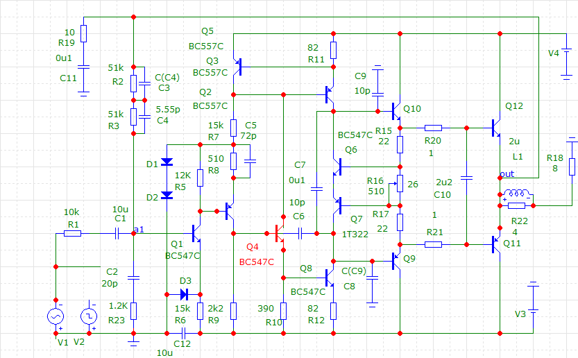

Вот сие можно считать простым усилителем?

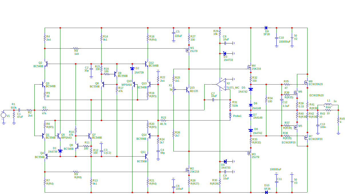

Кстати, схема до сих пор в разработке, и в дальнейшем, вероятно, несколько упростится, но не кардинально. В любом случае структура дифкаскад-УН-драйвер-ВК никуда не денется. Вот сегодня, например, упростил УН, сократив его до двух мосфетов:
Интересно, на чём основана Ваша уверенность в адекватности моделей этих транзисторов их реальным параметрам? Вы меняете в схеме относительно непростой УН на эту пару мосфетов, и надо полагать, как минимум, не теряете качество параметров схемы. Если они и вправду такие чудесные, то на них весь усилитель собирать нужно. А если это не так, то не рисует ли здесь симулятор некий абстрактный "идеал" вместо реальности?
Выходной каскад на мосфетах Эксиконах и правда решает многие непростые задачи, увеличивая качество , надежность , параметры , упрощая схему до предела. Единственный минус их- повышенное внутреннее сопротивление канала, отчего для работы на 4 Ома лучше применить спараллеленные выходные транзисторы. А для 8-омной нагрузки взять одну пару и повысить питание. Из возни с подобными схемами сложилось впечатление, что важнее битвы за суперлинейность- скорость и полоса, отказ от выходного каскада с усилением- в пользу повторителя. Ограничив полосу на входе до 200 килогерц и зная, что схема бежит до Мегагерца, можно быть уверенным в отработке любого мыслимого и немыслимого звукового сигнала.

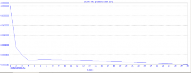

Прогнал я ваш файлик. На 20 кгц весьма и весьма скромные результаты .
R к тому же он склонен к возбуду и интегратор срет в сигнал.
11 страниц пустобреха ,а анализ схемы так никто и не провел.

Тут я со всем согласен, но я zvp/zvn2120 имел в виду. Те, что появились в УН.
index.php
Господа, в том самом посте была ещё одна схема, с другими мосфетами. Не в ВК, он как раз не менялся, а в УН и в драйвере. К сожалению, их практически не купить. Приведённая схема - просто мечта, не более. ZVP/ZVN - эксперимент.
Можно и на дешевке приличные вещи делать.
2SJ79/2SK216? Видел живьем в начале 2000-х, применялись в коммерческих японских усилках как первая ступень ВК на предвыход после УН.

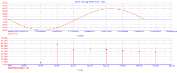

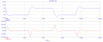

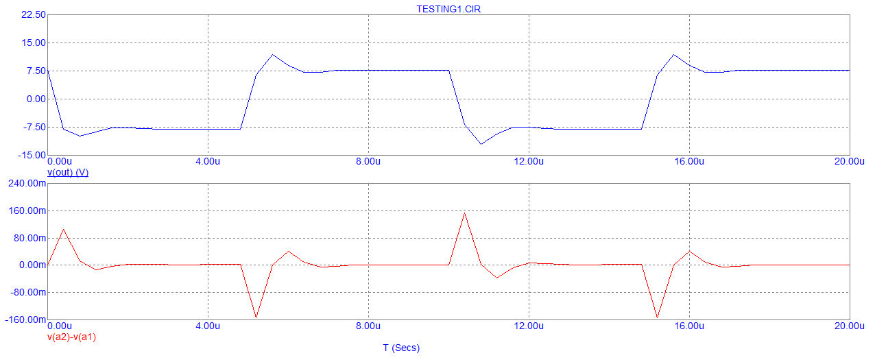

    17.6 KB · Просмотры: 155

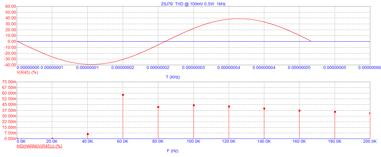

    23.7 KB · Просмотры: 140
Параметры меандра какие задавали?
3,363
271,329
