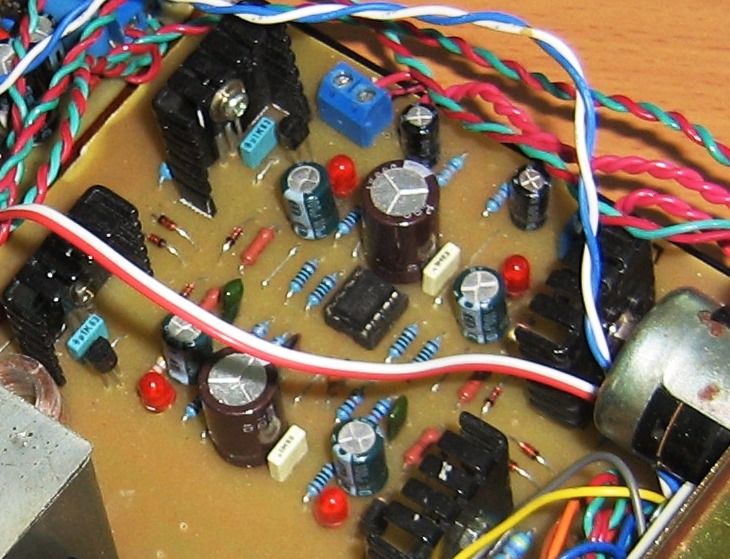

у меня такой вот долгое время играл...все думаю его на современную элементарную базу перевести (мне кажется недооценен усь Сырицо, хороший потенциал, понятно, что питание сложнее, зато "симметричность" малой кровью)

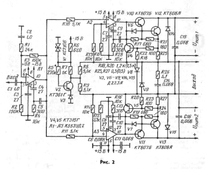

Сергей! Ищите схему от Александра Петровича Сырицо на КП904, наших латералах, мы с вами её адаптируем под импорт, лучший на сегодня. Латералы вам найду.

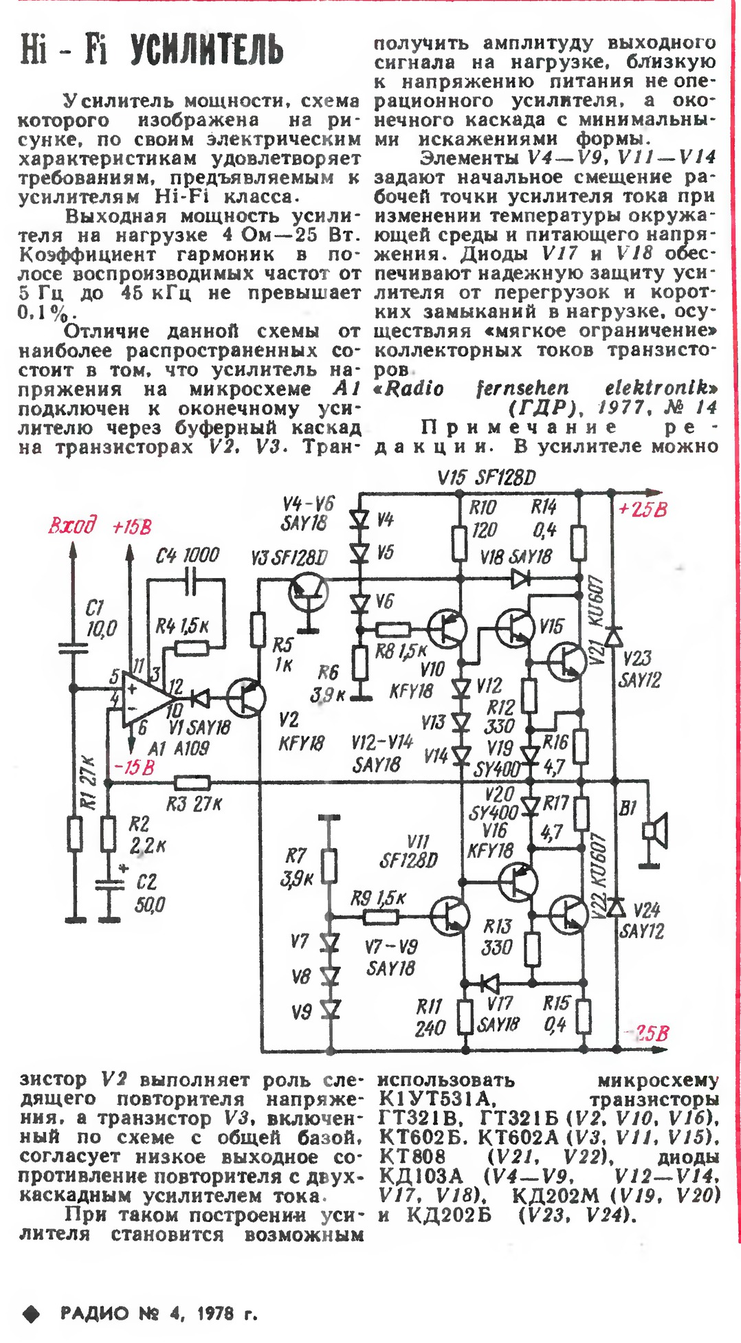

Помню , на заводе сочиняли схемы с шефом, и обратили внимание на эту схему Видерхольда. http://archive.radio.ru/web/1978/04/065/
Но тогда усомнились в качестве схемы, зная гадкое поведение 709-го опера, не стали даже макетить. А сейчас понимаю, что зря. Многое бы поняли и подивились результату.
Есть странности.
1) Диодно-резисторная часть выходного каскада отличается от того, что у Эллиота. Возникает вопрос - а как лучше?
2) Очень выкрутасная цепь прохождения сигнала с выхода ОУ в эмиттер, а не базу, как обычно, выходного повторителя-усилителя.
ОУ-V1-V2-V3 с резисторами.
3) Что является основной идеей схемы - резисторы+диоды для тока покоя или выкрутасная подача сигнала.
4) Ясно дело, что ОУ на входе надо менять на что-то получше, но неронятно какие требования предъявляются к каскаду.
5) Подчеркнуто, что 2) позволяет получить амплитуду на нагрузке выше, чем у класических двоек-троек эмиттерных повторителей.
И написано. Мощность 25 Вт на динамике 4 ом. Это 10 В действующего и 14 амплитудного. Получаем питание 50 В (+-25В), а используем всего 28 В - чуть больше половины и не шибко выше питания ОУ 30 В.
Понятно, часть падает на переходах выходных транзисторов, но даже до "полезных" 40 В - далеко.
6) Вряд ли Эллиот не знал про эту схему, но он сделал классический входной каскад. Почему?
Из-за простоты и минимума деталей или схема в журнале капризна, или есть проблемы с настройкой.

Оригинальная статья Ведерхолда из ГДР .

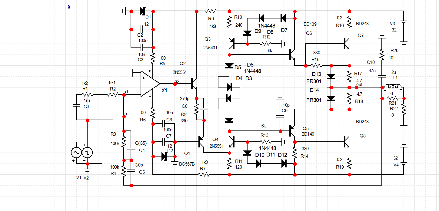

Максим! Когда макетил схему Видерхольда, для ускорения процесса приделал на выход повторитель на паре латералов. И есть подозрение, что невысокие скоростные параметры могла дать повышенная емкость затвора этих транзисторов. Биполярная двойка или тройка может оказаться лучше в этом плане. Но проверить это могу лишь в рабочем макете, что сами понимаете, непросто. Если будет такая возможность, глянуть в симуляторе разницу между обоими вариантами.

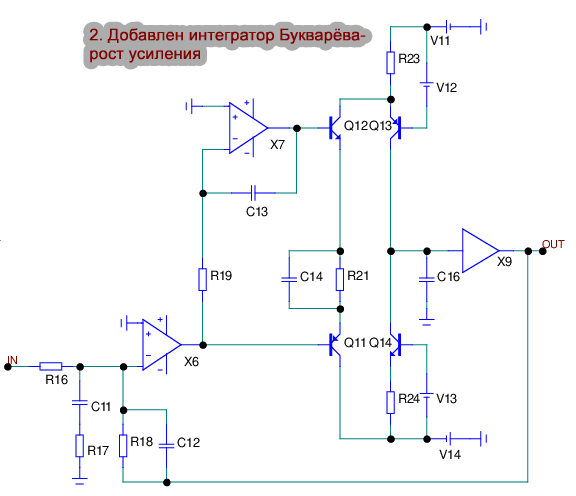

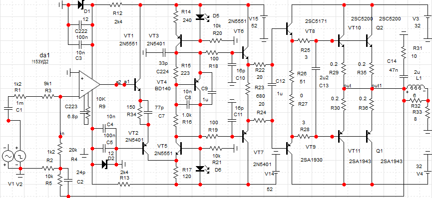

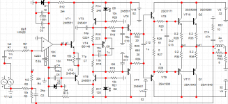

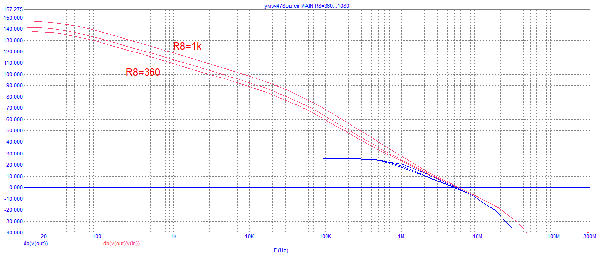

Модель на лм386 с биполярной тройкой и у меня показала скромные характеристики в симуляторе. Очень скромные. Лишь умощнение ВК и запитка усилителя напряжения повышенным питанием немного исправило положение. С.Агеев был прав .
офф все таки маловато усиления в петле оос.Модель с к153уд2 прилагаю .ввшник/ Модель из радио 4/78 прилагаю.отличие лишь в типе оу. моя любимая лф356. Ну нет модели 153уд1и её аналогов.Вот до сих пор не понимаю наездов на Сухова с этим ввшником. Ну лучше кавер сделал,чем оригинал.
Если надо, то можно дать веселые картинки с АФЧХ, меандром , анализ по ОБР.

Что могу сказать. Не стоит возлагать больших надежд на выходной квазисимметричный каскад с диодами на выходе. Больно уж коммутационные помехи от них велики. Зато термостабильность высокая

Максим, спасибо вам! Вопрос, сидящий в уме давно. Почему замена трех диодов в источниках тока драйверной части- на один двухвольтовый светодиод вызвала на веге чуть ли не истерику и закатывание глаз. В том же углу Радио 4 за 1978 , где и Видерхольд, заметка про источник опорного напряжения на светодиоде. И как бы без потери обморока....
Обычная инерция мышления. Со светодиодами лучше. Я ими не гнушаюсь. Кстати в схеме в радио4 за78 ошибка в числе диодов в смещение ВК .Три вместо 4, с четырмя ток менее80 ма , а с тремя то ... Далее .R8 в моем файле умзч478.Меняя его меняем петлевое усиление.

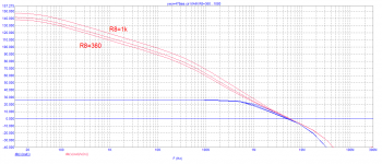

Вот картинка

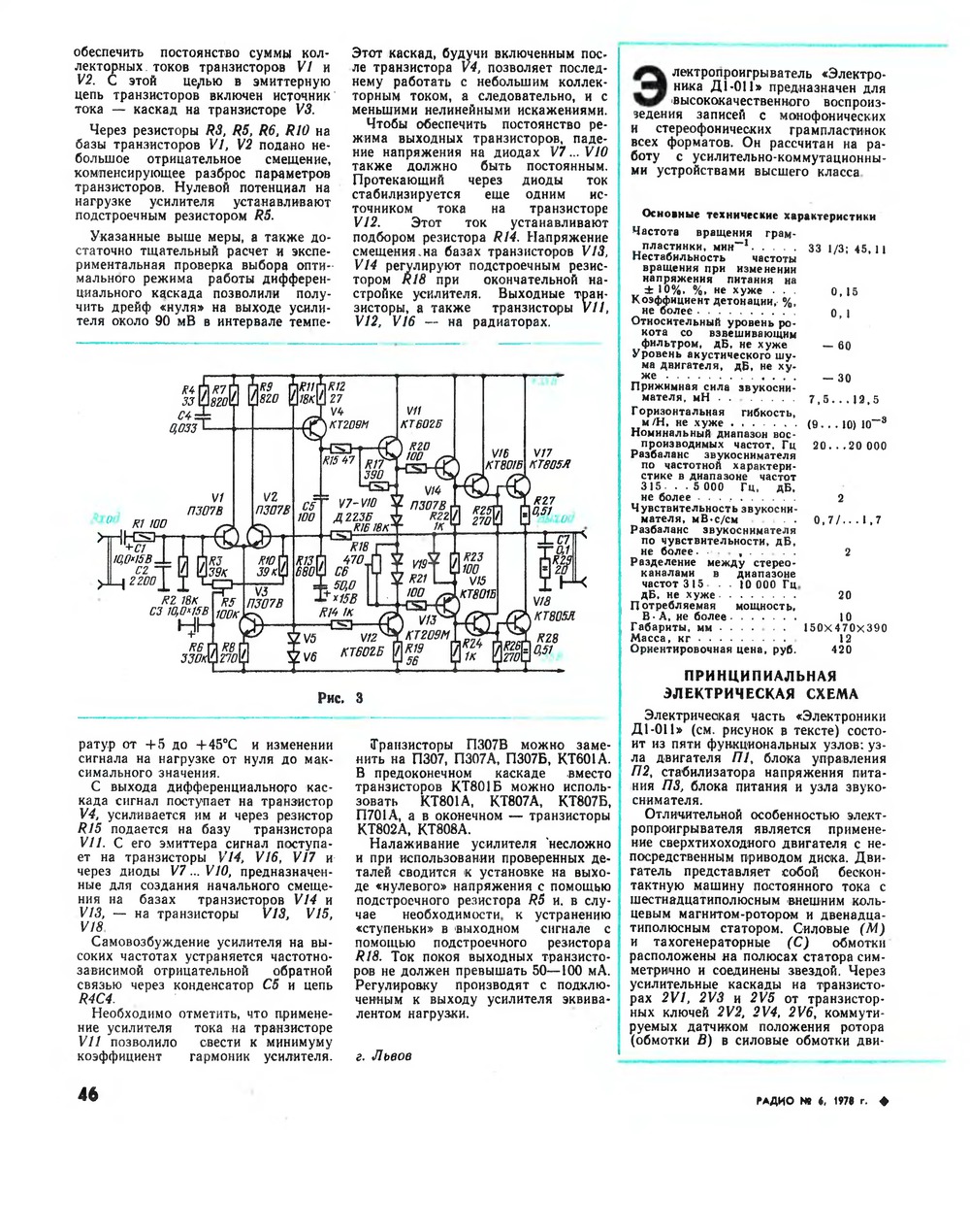

А не кажется вам, что Шушурин 1978г ЛУЧШЕ?

Выходной каскад у Шушурина приличнее ,чем у немца. В остальном все грустно.
А по мне Шушурин лучше, и ЧТО?
Есть .Но толку от неё без цепей коррекции. Закорректирована/ Тогда уж 153УД2 использовать
Я здесь попробовал вместо ОУ схемку этого ОУ (файл CIR) использовать - гораздо интереснее получается. Ради интереса попробуйте схему простую с управлением транзисторами по питанию ОУ (выход ОУ через резистор на массу, транзисторы с ОЭ) с моделями ОУ - НЕ РАБОТАЕТ!, а с этими схемами работает. Пробовал на этих транзисторах (из CIR) схемы других ОУ - хорошо получается, схема с работой самого ОУ совпадает довольно хорошо, в отличии от моделей.

У ультрафастов порог открывания меньше , даже тестер показывает. И насчет ошибки в числе диодов смещения верно, надавний макет по Эллиотту это доказывает, там 4 диода , а резисторы в эмиттерах поменьше.
Светодиоды в источниках опорного напряжения чуют нагрев, убавляя ток источнику.
К тому же диодами набирать опорное неудобно, кратность 0,6 вольта, а светодиоды от 1, 2 в у ИК , 1, 5 у красных до 3 вольт у синих или УФ или сверхъярких.

Услышать ступеньку проще на розовом шуме, как советовал один форумчанин. шум на малых уровнях становится рваным, теряя ровность.
Максим, в плане упрощения схемы УМЗЧ 153УД2 , можно ли в драйвере применить составную пару вместо пар VT6---VT9 ? Хотя, читал про худшие свойства дарлингтонов вместо составных на рассыпухе.
Ваш вариант УМЗЧ 478 логически более понятен, чем оригинал с выкручиванием направления тока через р-транзисторы между операционником и источниками тока. Ничего лишнего.
Царапнули только 100-килоомные резисторы в ООС с емкостишками вокруг. То есть, лишняя возня.
Я просто сделал в модели по простому,а не использовал Т-оос. Что устойчивее и менее шумно. А так все точно по схеме кроме использования для раскачки нижнего минусового плеча.
да все можно.
