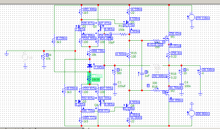

Простой УМЗЧ
Через симулятор прогоняли?

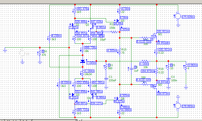

По постоянному току прогонял. В корректные результаты прогона по переменке я что-то не очень верю. Слишком сложные процессы, как мне кажется, для симуляции.
Кроме того, лучший критерий - ухо. А нам тут пообещали поделиться результатами прослушки.
Для переменного тока, чтобы близко было, схема в 10раз сложнее будет. В модельках параметры транзисторов в разброс сделать, каждый провод, каждое сопр. с реакт. составляющими изобразить.
Оно надо? Проверить как есть, нет грубых и явных, значит всё в порядке. Полоса, шумы устраивают. В производство. А там уже как Бог даст.
С разорванной цепью ООС проверяли на пост. токе? Вылазят часто глюки неприятные. Поправил и ООС проще работать, без затыков.

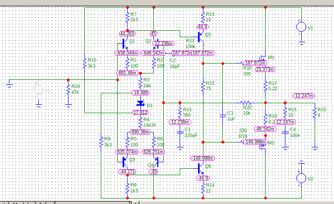

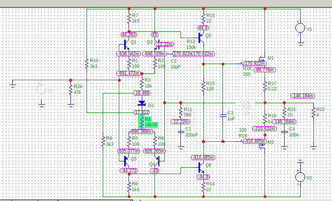

Выкладываю. На картинках видно, где ООС разорвана, а где работает:

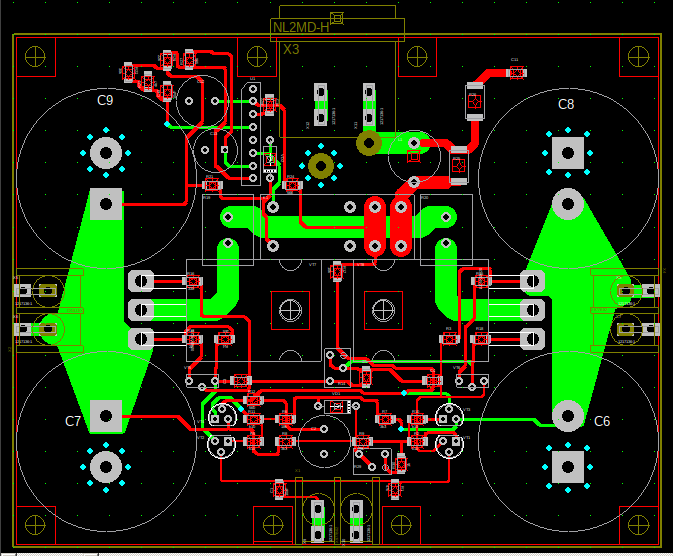

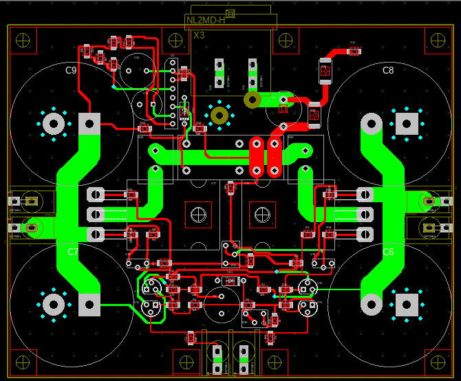

Кто рано встаёт, тот к половине одиннадцатого утра уже имеет разведённую плату. Формат PCAD2006, в архиве *.sch и *.pcb
Из собенностей - входной сигнал, как и силовое питание можно подавать либо через винтовые клеммы, либо через вертикальные 6,3мм ножевые контакты FASTON. Выход - либо через специализированный разъём серии speakON от Neutrik, либо через те же FASTON'ы. Плата заказывается на текстолите 2мм с толщиной фольги 0,105мм. Радиаторами служат два отрезка радиаторного профиля 63мм длиной 100мм, для каждого мосфета - свой. Таким образом, отпадает необходимость в изолирующих прокладках.
А выводы? Полоса, усиление, как меняются токи\напряжения?
Врятли кто то в токах и напряжениях чужей схемы кроме Вас начнет разбираться.
Когда разорвали ООС базы дифкаскада посадили на землю? (добавить 10кОм)
А выводы? Полоса, как меняются токи\напряжения?
А что ожидаете увидеть без ООС ? Улетевший до питания выход? Балансировка может помочь, но там и без этого все неплохо.
Естественно.
+ тонкая настройка и уже всё остальное. Мало ли какой глюк вылезет. В реальной конструкции со всеми +и- понятно будет как без паники и крови до тямы довести.

Если кликнуть на картинках, они увеличиваются, и становится видно, что вход заземлен. По постоянному току схема легко балансируется одним резистором (он помечен зеленым).
Балансировку проще сделать в одном из плеч дифкаскада, коллекторный резистор 1, 5 ком разбить на переменник на 1 к и постоянный тоже на 1 к.
Схема в макете запустилась влет, редкий случай, чтобы не пришлось вошкаться с настройкой.
В отличие от попыток оживить УМЗЧВВ( ЁКЛМН) и схему, откуда ноги УМЗЧВВ выросли. Тяжелое ощущение безнадёги.
Симулятор показал, что легче отбалансировать эмиттерным резистором - схема ЛИНЕЙНО балансируется даже при разрыве в цепи ООС. Это и правда редкий случай, кроме шуток.
Вот! Спасибо, ценная подсказка. И правда, забыл про такой способ балансировки.
Только надо учесть что в реалии надо как в симуле. Отобрать всё как можно близкими парами (не только транзисторы). Кроме есно ведра латералов. Вот тут уже и балансировка реальная.
+like
А базы второго плеча дифкаскада?
Ни хрена шось плохо вижу, война в Крыму....
А базы второго плеча дифкаскада?..................
Всё в дыму? :) Пока не дымит. Дорисовал 10к и ко вторым базам - схема всё равно балансируется плавно, чуть изменился номинал резистора.
Коллеги, кто имеет такую возможность, глянули бы мою версию разводки из архива выше. Готов обсудить и учесть любые пожелания.
PCAD2006 - чего там собачьего? Один из самых распространённых на постсоветском пространстве. Сейчас вьювер выложу.
Так это отлично. Значит всё нормально.
С разводкой погодите, на трезвую голову такое не делают. Глаз блёклый.

Им аматоры не пользуются в 99,9%. Более простые, более удобные, специально для любителя написаны. А часто получается, что и более читаемые. Эскиз для токаря удобнее чем грамотно сделанный чертеж.
Переделайте в Sprint-Layout 6. он у всех есть. Проще и удобнее нет для аматора. Там и гербер есть и китайцы его уже читают на фабрике.
Плату развести на одной стороне, вторая залита- общая земля. Сейчас токи по плате гуляют, прикуривать можно. Несколько перемычек не беда. Контакт с нижним слоем только в одной точке. Ни какой метализации.
Конденсаторы неправильно подключены.....но это всё на пальца....надо в Sprint-Layout 6. Фигня это полная на словах.

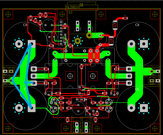

А электролиты большие на плате - по питанию? проще 4 меньших, чем 2 бОльших? И вдогонку вопрос - не симулировали вариант с включением нагрузки в среднюю точку фильтрующих конденсаторов, без соединения с средней точкой вторички трансформатора? Как Акулинчев практиковал? В таком случае защита АС по постоянке не нужна.

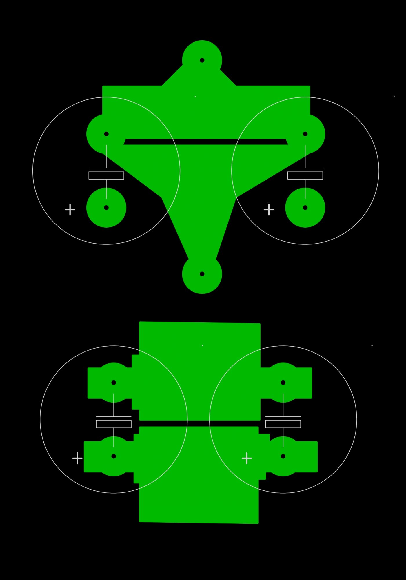

Подключение конденсаторов. Как сейчас, их работа не 100%, на них пульсации минимум, на транзисторе вагон.
Как по минусу так и по плюсу.
Никаких особо токов по плате не гуляет и сейчас, опыт проектирования от измерительной техники до силовой электроники - около 40 лет ;) И греться там тоже особо нечему даже при приличных токах - я же особо оговорил 105-микронную фольгу.
Я же не аматор ;) Мне осваивать новый софт - сколько уйдёт времени :( А громадная библиотека компонентов, накопленная за много лет? Гербера я запросто вывожу и из PCAD'a, и китайцы его хавают на ура даже без гербера, поскольку тоже умеют экспортировать из пикада в гербер ;)
Над конденсаторами я тут сам некоторое время подумал, в итоге сократил пути на 25 и 10% соответственно, а вообще хочу сказать, что подобная конфигурация стоит у меня в 10 киловаттном инверторе, и ничего :)
Электролиты по питанию, 2х4700мкФ 63в. Просто они есть, вот и поставил. Защита по постоянке получается бесплатно, если схему защиты рассматривать как turn-on delay. Да там и стоимость меньше цены латерала :)

Ну тогда и карты в руки. У Вас советы надо просить по разводке, а не сопливым аматорам проверять профессионала. Имп. техника и мед. техника не слабенький УНЧ. А освоить Спринт, тому кто 40лет на Пкаде сидит, ровно 15 секунд.
Только.....только.. Конденсаторы и на новой плате не айс.
Вижу три полигона. Не вижу точек подключения питающих проводов, а также латералов. В сферическом вакууме можно как угодно упражняться, а в реальности вокруг не вакуум, а куча других компонентов, и их нужно куда-то девать. И проводники, к ним идущие, тоже :)
Вот интересно, как всех беспокоят большие электролиты, а если вместо них поставить по одному микрофарад на 220-470, то и вопросов обычно не возникает :)
Спринт, как и любой другой инструмент, освоить не 15 минут, а (по-хорошему) 15 месяцев. И опять же - библиотеки компонентов...
Это не полигоны, это провода. Такие картинки есть почти во всех аннотациях фирм.
А в остальном опыт автора. Кучи компонентов там нет. Схема не сложная, простая.
Не стоит раздражатьсяsmile_30
В PCAD'e такие залитые медью участки называются полигонами. Куча - не куча, а разместить компоненты где-то надо, как и трассы, которые идут к ним и от них. И тогда картина получается не идиллическая, а компромиссная :)
