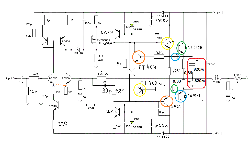

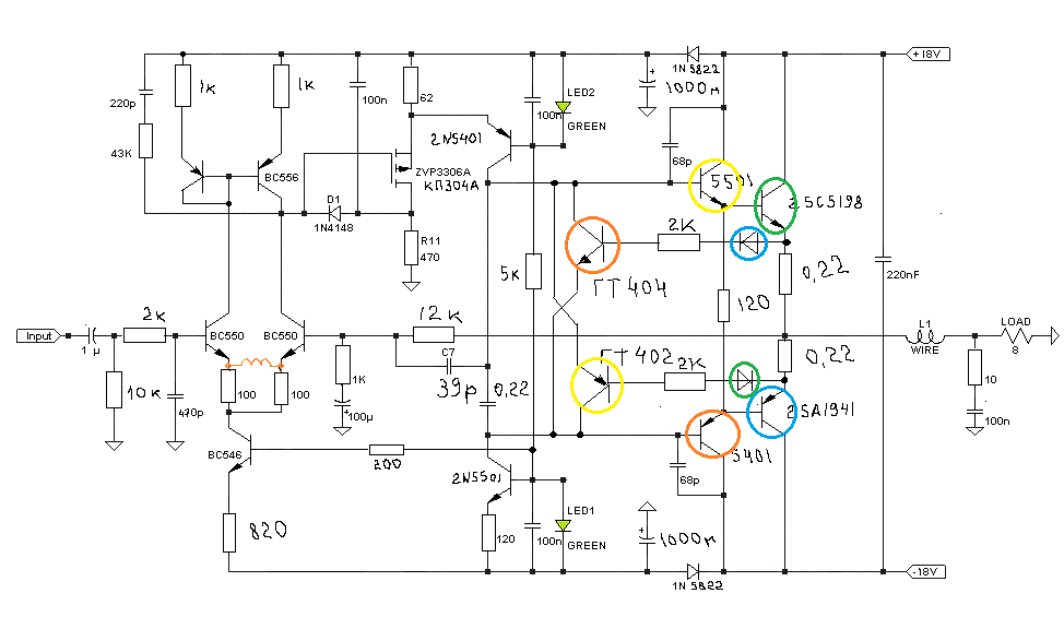

да я не против ав с их 26мв ,просто я хочу сказаать что есть ЭА,настоящий,который при 1а перключается плавно без отсечки,тот же заратустра с батарейкой,ему пофиг на каком токе переключаться всегда плавно
а без эмиттерных резисторов и в АВ все плавно при небольших токах переключения
кстати при их величине 0,33 и выше хорошо шунтировать кондером 1000мкф6в с низким импедансом
также полезно повышать сопротивление нагрузки или параллелить выходники

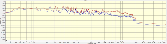

настоящий ЭА , ненастоящий ЭА, затарустра ,- я в жеваных помоях не разбираюсь. Да и мне неинтересно.
Видел я твои шунты кондёрные, в Тотентанц их нету, хотя эмиттерные резисторы по 1ом, и ничего, не страдаю.)
    56.9 KB · Просмотры: 146
если не велика то чистый А рулит,схема проще при том же результате
конечно же рулит. Вопрос только куда мне в компактный корпус пихать пудовый трансформатор и куда тепло киловаттами рассеивать прикажешь?
Помех конечно дохрена, навесной монтаж и крышка с корпуса снята. На выходе 10вольт пик-верх. Нагрузка штатные 14 ом. И ток покоя те самые пресловутые 4мА. Измеряется весь тракт вместе с РГ , проводами выходными цепями и нагрузкой. А учитывая что измериловка на этой частоте сама даёт 0.00022%, то думаю немного понятно куда и каким образом твой класс А надо положить.

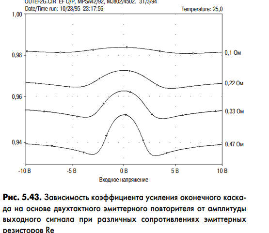

суть супер а в отсутствии отсечки при малых токах покоя на малой и средней громкости.
Поправлю:
  • суть всех воплощений класса A в отсутсвии запирания транзисторов плеча, неработающего в данную полуволну сигнала.
Можно этого добиться "в лоб", задрав ток покоя до огромных амперов, а можно - схемотехнически, не давая неработающему плечу уходить в отсечку.
Почему важно не допускать отсечки в плечах ВК? Ответ изложен в документе ЛУ2.272.319 ПЗ Усилитель мощности Корвет 150УМ088С Пояснительная записка 1987 г.
Мне странно, что инженеры, ратующие за высокое качество звукоусиления, строящие УНЧ с огромной (по старым меркам) величиной петлевого усиления, не замечают, что даже с П.У. == 100++dB@20kHz, им всё равно приходится обеспечивать значительные величины тока покоя ВК, так как иначе малых искажений не достичь.
А ведь, казалось бы, огромное П.У. должно выправлять работу УНЧ хоть в "чистом классе B", но, увы, не так всё легко и просто.
Или надо увеличивать П.У. ещё больше, или, всё-таки, принимать меры по линеаризации ВК во всех режимах - до охвата его петлёй ООС.

Объясните, зачем в УНЧ, имеющем П.У. в 100++dB@20kHz, ток покоя ВК устанавливаете под ~150mA?
Что за интересная наклонность - стрелки переводить?
Начал с ЭА, а потом - бац - ток покоя.
Ток покоя устанавливается оптимальный, по минимуму искажений.
Оптимум разный, в зависимости от эмиттерных резисторов.
Для стационарного сетевого усилителя было бы как-то тупо экономить полста ватт.
Я не с ЭА начал, а с того, что даже при огромном П.У. приходится не то, что не класс B, а даже не AB применять. Ток под 150mA через каждый транзистор ВК - это довольно много тепла, выделяемого в корпусе. Вполне себе этакий "AAB".
Ток покоя - не самоцель, разумеется, но это же очевидно, - чем меньше изменяются параметры ВК при изменении рабочего тока (в такт с сигналом), тем более линейную он (ВК) представляет собой нагрузку для каскада УН. А неизменность нагрузки УН - залог малых искажений всего УНЧ.
В "обыкновенном" классе A эта неизменность достигается огромным током покоя, но есть и другой способ добиться такой же неизменности, - не давать плечам уходить в отсечку.
А как оно называется - дело десятое.
Вы же, надеюсь, прочитали "Пояснительную записку..."?
