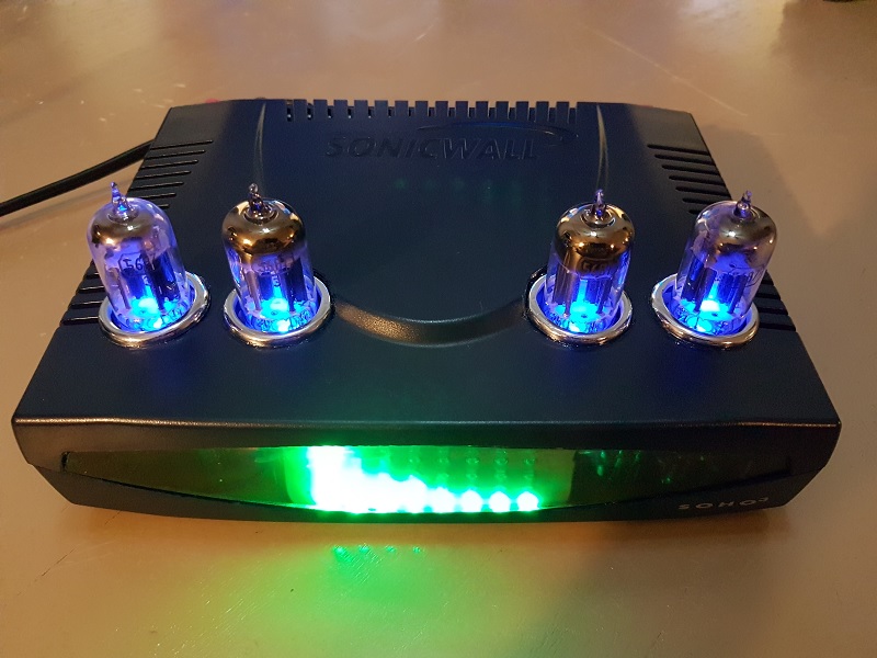

Это моё изделие было на скорую руку, типо как Локи сделал свой PSE "из отходов тумбочки", так и я тогда (8 лет назад, офигеть время летит) сбацал амп с блюпУпом в спортзал на тогдашней работе.. года четыре он в качалке отмолотил 24/7 без выключения - был сделан standby впол-накала (через замыкаемый диод) и без анодного после минуту дисконнекта BT.
Сделан из что было под рукой: корпус от раутера, выходники - 12-вольтовые силовики для печатного монтажа, я их по случаю на ыБэе по дешовке тогда прикупил штук надцать, такими хорошо накалы 2A3/300B индивидуально питать.. но ветер подул в сторону стабилизаторных ламп. А этот чижик на удивление оказался неплох, сейчас на кухне стоит:
Даже аксакалы не замечают, что межкаскадные капациторы отсуцтвуют в принципе ))

И простите человека с бифокально-цветовым зрением, но катоды Ваших ламп, судя по фото, раскалены до синего цвета свечения – в целях повышения эмиссии штоле? Какое же напряжение на них было подано?🤣
(голосом Василия Алибабаича): АДЫН НА МАССИЕ ВСЕ КАТООД!
вы что, не видите? Ох, я дико извиняюсь: не видите. Ок, катоды прямиком на минусе анодного.. просто, само-ликвидировались-раскалились.. ну, так получилось
