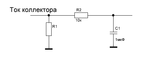

Господа инженеры. Поругайте задумку. Выпрямить сетевое напряжение, до +300в. Полевой P ключ , управляемый ...чем-то снизу, формирует короткие плюсовые импульсы тока расчетной величины, известной.
Они задуваются в базу измеряемого транзистора, а с коллектора снимаются усиленные импульсы тока , через известный резистор , которым преобразуются в напряжение , накапливаются на емкости и измеряются вольтметром. как напряжение. Ток известен, напряжение вот оно. осталось поделить одно на другое, транзистор не успел ничего понять, как его холодного вытаскивают и кладут обратно в коробку с цифрой на спине.
Александр, а вот зерно идеи в этом есть!

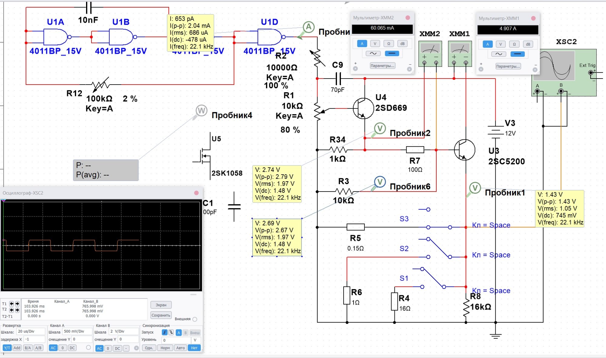

Я засимулировал процесс по этой схеме:
Вместо тока подал прямоугольные импульсы длительностью 0,1 mS, периодом 1 mS (скважность 10) амплитудой 3В, условно коллекторный ток 3А кремниевого транзистора, получил пульсирующее напряжение 300 мВ на конденсаторе. Принял что усиление транзистора получилось равное 30.
Затем подал на вход сигнал со смещением 2В, амплитудой 3В, то есть изменяющееся от 2В до 5В. На выходе получилось 2,3В. Здесь «2В» - ток утечки германиевого транзистора, «3В» - это изменяющийся ток транзистора при усилении 30 (3А как у кремниевого), «2,3В» - мнимый ток коллектора, при котором прибор покажет усиление 230!, при реальных 30.
Но, если измерять разностный ток, например, с помощью такой схемы, как раз будет 300мВ, как и у кремниевого.
Но это уже ОФФТОП в этой теме, потому что это уже не просто

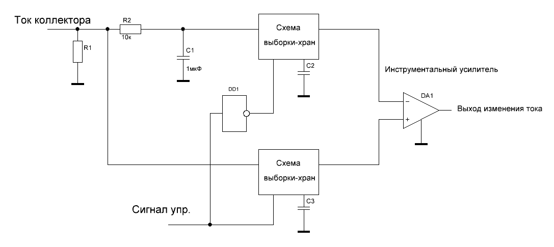

Продолжу приставать к умным людям со своими идеями. Идея такова. Мы даем в базу транзистора импульсы тока нарастающей величины, покуда ток в коллекторе(эмиттере, неважно) не достигнет некоего установленного заранее порога. пусть, 2 ампера. Компаратор ловит этот порог и засвечивает светодиодик. А мы смотрим по шкале, какой именно ток был задут в базу транзистора до момента сработки светодиодика. Величину тока , скажем, меняем питанием на входе импульсного генератора, или неважно, как там ещё.
slami
15 Янв 2021
1,390
1,077
Иркутская обл.
Вячеслав
Это по принципу АЦП где измерялся временной промежуток заряда конденсатора стабильным током. Но он тоже не устраняет главную проблему - НАЧАЛЬНОГО ТОКА КОЛЛЕКТОРА, германиевого транзистора, пока самый лучший и простой способ это измерение СИНУСОИДАЛЬНОГО сигнала который выдумали давно.

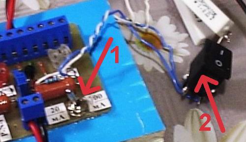

Хуже чем дети малые. Куча вопросов НЕ ПО ДЕЛУ.
Не люблю пустословие.
КАКИЕ КНОПКИ??? Я в первом же посте дал фото - как это выглядит, всё хорошо видно.
Вот увеличенный фрагмент.
Действия простые и удобные.
1) Устанавливаю транзистор и не спеша смотрю ток базы. Всё сделано не просто так. Если ток базы около 20 мА - цепь коллектора в обрыве или транзистор неисправен. Если исправен, я сразу вижу примерное усиление. Если в базе 0,2 мА значит усиление 100, если 0,16 то сотые надо умножить на 5, получаю в уме 80. Не просто, а очень просто и удобно.
Если я ничего не напутал, цоколёвку в частности (тогда ток базы обычно ноль), первое измерение измерение нормальное, то этап 2.
2) Переключаю ТУМБЛЕР (красная стрелка 1 - ГДЕ ТАМ КНОПКИ?) направо, смотрю и записываю ток, ползёт он мало и медленно.
Но чтобы не греть транзистор (скажем при 5 В это уже 1 Вт, для корпуса ТО-220 типа КТ814 это совсем немало, максимум без радиатора) , быстро возвращаю тумблер налево. Записываю сразу результат, чтобы не держать его в голове.
3) Переключатель с красной стрелкой 2 включаю. Он висит на соплях в воздухе, поэтому делать это не очень удобно. Но я не спешу - ток 20 мА.
Гляжу на тестер и не отрывая взгляда, перевожу тумблер направо, засекаю первое внятное показание, быстро тумблер - налево, чтобы не греть радиатор. Пишу цифру. Это всё.
Если бы я управлял выключателем 2 после режима 200 мА, кристалл грелся бы дольше, периодически были бы заминки ибо неудобно.
Мне приходилось бы держать в уме сразу две цифры результатов измерений. Раз-два-десять я еще могу не сбиться, но когда транзисторов 40 сбиваюсь-сомневаюсь, приходится несколько раз измерять снова.
На фото видно, что для тока 2 А мне оказалось достаточно поставить два белых кирпича, если бы я их добавлял к резистору "200 мА", пришлось бы ставить номинал больше. А как? Меньше, в параллель - проще, хотя лишние висюльки не нужны. А больше и на ток в несколько ампер?
Я же много раз писал, что всё работает, хорошо и удобно, многолетняя эксплуатация не вызвала желания сделать "как следует".
В конструкции тумблеры используются как кнопки.
Тумблер это тумблер, но лучше и более правильно для такого кнопка. В свободном состоянии она всегда Выкл, нет вероятности "вдарить" большим током по слаботочному транзистору. Всякое бывает. Поспешил, забыл переключить и....
В вашем случаи можно случайно перескочить через 200ма, а в схеме Сергея только осознано нажав две кнопки сразу
И что будет плохого и критичного?
Будут более точные показания на 2А. Кристалл перед этим не нагрет при 200мА. А нагревается он ой как быстро, как и мгновенно плывет стрелка прибора. Стрелка прибора не остается на месте ни мгновения. Но что бы это понять, это надо увидеть самому.
Более правильно, после измерения при 200мА дать остыть кристаллу несколько секунд, уже потом измерения при 2А.

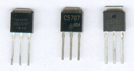

Есть такой усилитель JLHood 1969 и есть небольшая проблема выбора транзисторов для него.
На раскачке мне понравились транзисторы 2SC5707.
Желающие найдут их параметры, справочные листки разные. более полный от Sanyo. "Изобрели" их вроде бы SANYO потом делали iscsemi, а потом кто захочет.
У меня впечатление что китайцы делают (хорошие) кристаллы, а потом ставят их в корпуса с маркировкой какой изволите. Помните эпизод про продавца с бочкой вина, кучей бутылок и отдельными этикетками по вкусу?
Я покупал транзисторы в чипедипе, а потом стало интересно заказать на Али и сравнить (чем бы дитя ни тешилось).
Кстати, транзисторы годны и в JLHood для наушников в качестве выходных.
Без радиаторов мощность крошек 1 Вт, с радиатором до 15 Вт - лучше не найдёте. Усиление 200...560, ток до 8 А и частоты - много-много Мгц.

Транзисторы можно прижать к радиатору или припаять. Без радиатора 1 Вт тоже не так плохо.
Понятно, что гарантий нет, даже если купите у того же продавца.
Статьёй хочу показать, что на Али МОЖНО покупать дешёвые, но хорошие транзисторы, и старые и новые.
Желательно, чтобы они были "нераскрученные" - вот их подделывают нещадно.
Была мысль испытать их на токе 2 А - забыл. Без радиаторов это делать, ясно что нельзя, но мне - можно.

Добрый вечер. Имеет место быть, а что поправить нужно?
Да, R3 поставил для ПТ, в биполярном стенде не мешают.
Генератор - встроенный в внешний осцилограф, в "прыжке" 4 вольта выдаёт. Контроль тем же осцилографом.
"Тяжёлая" тема, однако, подбор транзисторов... надеюсь осилю, ну, очень треба, чтоб по фен шую
