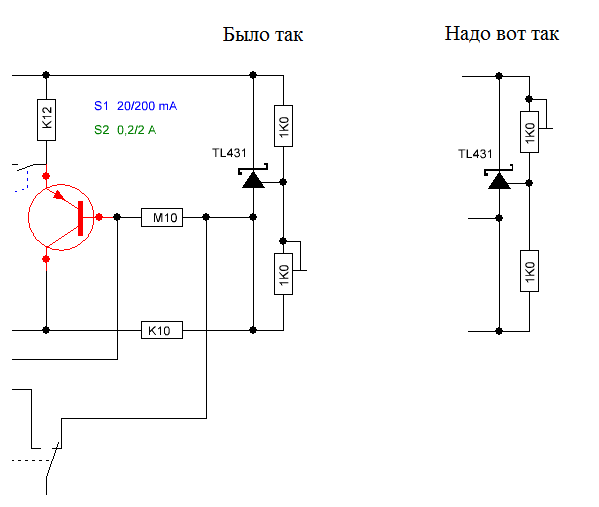

Сегодня с утра было время и желание собрал навесным монтажом правую часть прибора, та что измеряет р-п-р. Почему только правую на глаза попалась упаковка 10шт. 1т806. Вот и решил по быстрому соберу посмотрю что да как. Работает. При макетировании выявилась ошибка в схеме.
Если делать как в авторском варианте то напряжение на базе испытуемого транзистора регулируется до 4,8В ниже не опускается. Можно и так но Сергей рекомендует:
Сначала поставить в эмиттер резистор 120…130 Ом, напряжение на TL431 примерно 3 В и установить ток коллектора 20 мА небольшой подстройкой напряжения на базе.
У верен что у Сергея в приборе всё правильно это просто ошибка на схеме.
В качестве БП использовал:
-Трансформатор от каких то галогенных ламп 220/12в 4А
- DC-DC модуль 5А
В начале проверил вытянит нагрузку мой БП. На холостом ходу выставил 7В затем подключил резистор 3 Ома, что составило 2,3А выход просел до 6,2В. Пришлось по входу модуля добавить емкость что нашлось в "тумбочке" 2200uFх25v и всё стало на свои места.
Теперь надо всё причесать и в корпус.

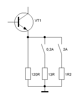

Вы сможете подавать на транзистор до 30...40 Вт. В долговременном режиме это очень много.
Вот я пользуюсь радиатором от процессора, без вентилятора. За счет массы он может короткое время держать большую мощность, но минут за 10 прогревается и дополнительное тепло от транзистора отобрать уже не может.
Сразу становится понятно почему для класса А нужны монструозные радиаторы, а для класса АВ гораздо большей мощности, радиаторы поменьше.
Ещё вот что посоветую.
ПосмотрИте на мой макет. Там панельки и колодочки. Я делал приборчик для токов 0,02 и 0,2 А и колодочки на 4 контакта удобны тем, что под винт можно удобно включать любой плоский мощный транзистор. Для КТ819гМ я слелал три проводка с крокодильчиками и подключал как хотел.
Но для тока 2 А радиатор абсолютно необходим.
Я приспособился двумя вариантами.
1) В радиаторе компьютера просверлил отверстие и нарезал резьбу. Да, надо каждый раз крутить, это время, но всё работает. А напряжение подавал крокодильчиками что не вполне удобно, боюсь закоротить.
2) Радиатор с плоской толстой пластиной, без винта прижимаю большим канцелярским чёрным зажимом, забыл название. Держит хорошо и главное - быстро.
Но вот только сейчас пришло в голову, что при массовых измерениях удобно использовать еще одну винтовую колодку Б-К-Э надеваемую на выводы транзистора вместо крокодильчиков. Три проводка от колодки идут под разъем или винтовую колодку на плате. Я понятно написал?
Пользоваться удобнее, думать надо меньше.
Это важно (для меня) когда измеряешь десятки транзисторов. И удобнее в готовую табличку на экране сразу вписывать ток базы, а вычислять усиление - потом.
Поскольку прибор - не тестер, который то и дело нужен, его можно делать без корпуса на платке, питание только внешнее, предусмотреть как подключаться к тестеру (щупами тестера неудобно).
Я сделал проводочки с самыми дешёвыми китайскими бананами, которые вставляются в гнёзда тестера - очень удобно. При калибровке я замыкаю эти базовые бананы с дырочками один в другой, а сам тестер использую при настройке коллекторного тока (если тестер один).
И напоследок. Подстроить точно токи 20-200-2000 довольно сложно, у меня для этого насколько резисторов параллельно. да это и не нужно.
Пусть будет 21-200-1850. Надо только в калькулятор при вычислении усиления вводить эти цифры - большой разницы не будет, а делать проще.

Мне кажется небольшая ошибка в схеме, судя по фото устройства в первом посте схема включения резисторов в эмиттере мне кажется такая. Потому что если S1 разомкнут, S2 не работает
Насчет измерения на повышенной температуре, я с KSV согласен. Предварительный нагрев не компенсирует нагрев кристалла, а просто сдвигает температурную точку, ведь температура кристалла это дельта от окружающей температуры. Температура кристалла на повышенной температуре радиатора станет еще выше и может выйти из области безопасной работы на этой мощности.

Мне кажется небольшая ошибка в схеме, если S1 разомкнут, S2 не работает
В чём ОШИБКА? Всё работает как задумано. Я добавлял второй переключатель в уже работающую конструкцию, он у меня висит снаружи в воздухе на одножильном проводке. Мне было удобно подобрать номинал нового внешнего резистора именно так.
Это на бумажке можно нарисовать как удобно, а резисторы нужного номинала надо подбирать, это неудобно, особенно если они очень низкоомные.
Удивляют советы МНЕ - КАК НАДО. У меня всё работает много лет. Предложения НЕ по сути самой схемы, ПРИНЦИПА измерения.
Была такая ТВ передача ГДР: "Делай с нами, делай как мы, делай лучше нас". Очень удачное название.
Снова и снова пишу - я делал тяп-ляп макет проверить идею. Написал в теме какие доработки можно сделать, мне указали опечатку в схеме (это хороший совет, но не для меня а для того кто вознамерится делать).

НЕ ДЕЛАЙТЕ ЭТОТ ПРИБОР, НЕ НАДО.
Я не придираюсь к вашей схеме (я её на практике испытал, на макетке, использовал для прожарки транзисторов), на постоянку пока не собрал, лишь указал что на фото в первом посте как Вы говорите выше постом, но по схеме если S1 РАЗОМКНУТ, S2 НЕРАБОТАЕТ
6,461
6,607
237
Ну неужели непонятно? ВСЁ у меня работает и МНЕ так удобно. Вы можете делать как угодно. Не вижу проблемы.

Ну не надо злится, я же не указываю как надо. Схему я приложил как увидел у Вас на фото в первом посте +
Вот на основании этого я нарисовал что получилось
В этом я увидел различие от Вашей полной принципиальной схемы
