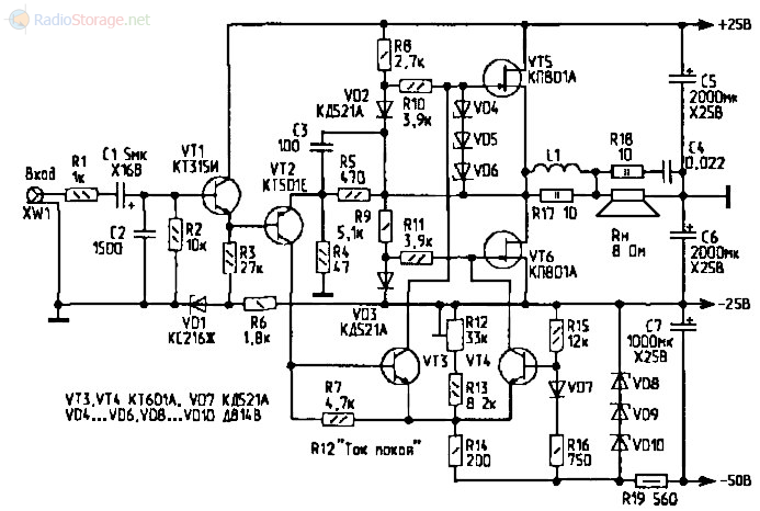

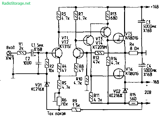

Схема УМЗЧ на СИТ транзисторах КП801 (12-25ВТ)​
Усилитель мощности звуковой частоты (УМЗЧ) является важнейшим узлом звуковоспроизводящей аппаратуры, т.к. его параметры в значительной мере определяют качество звучания и надежность.
В настоящее время отечественная промышленность освоила выпуск мощных полевых транзисторов с вертикальной структурой, имеющих триодные вольт-амперные характеристики. За рубежом такие транзисторы называют транзисторами со статической индукцией (СИТ приборами).
СИТ приборы объединяют в себе лучшие свойства биполярных и полевых транзисторов, т.к. затворные характеристики СИТ приборов аналогичны затворным характеристикам полевых транзисторов, а характеристики инжекции тока аналогичны инжекционным характеристикам биполярных транзисторов.
Усилители, выполненные с использованием СИТ приборов, имеют следующие положительные свойства:
  • низкие нелинейные искажения при малой глубине отрицательной обратной связи (ООС);
  • стабильную работу в широком диапазоне изменения температуры без использования каких-либо схем компенсации;
  • высокую надежность, т.к. СИТ приборы обладают отрицательным температурным коэффициентом, т.е. при повышении температуры их токи покоя уменьшаются;
  • уменьшается потребность в схемах защиты, поскольку СИТ пр боры более устойчивы к повреждениям, возникающим при коротком замыкании выходных клемм УМЗЧ, а это в целом упрощает схему усилителя.
Кроме того, эксперты, проводившие сравнительный анализ “качества звучания” двух усилителей с одинаковыми параметрами на биполярных транзисторах и СИТ приборах, отметили более чистое, естественное и прозрачное звучание последних. Очевидно, существуют какие-то конструктивные особенности, устраняющие эффект “транзисторного” звучания.
Предлагаю две схемы УМЗЧ на СИТ приборах КП801А и КП801Б соответственно.
УМЗЧ с выходной мощностью 10 Вт​
УМЗЧ на СИТ приборах КП801 (12-25ВТ)
Рис. 1. УМЗЧ с выходной мощностью 10 Вт
Технические характеристики
максимальная выходная мощность, Вт12
коэффициент гармоник при Рвых = 10 Вт, %, не более0,15
полоса рабочих частот, Гц20...20000
нелинейность АЧХ, дБ, не более0,25
входное сопротивление, кОм10
отношение сигнал/шум, дБ, не менее80
ток покоя, мА100
Схема состоит из входного каскада (транзисторы VT1, VT2), каскада усиления напряжения (ѴТЗ, VT4) и выходного каскада, выполненного на СИТ приборах (ѴТ5, ѴТ6).
Входной каскад выполнен по схеме дифференциального каскада с симметричным выходом. Входной сигнал поступает на базу транзистора ѴТ1 через разделительную цепочку, состоящую из резистора R1 и конденсатора С1. Конденсатор С2 служит для подавления ВЧ наводок на входе усилителя.
Сигнал ООС подается с выхода усилителя через делитель, состоящий из резисторов R10, R12. Таким образом, дифференциальный каскад сравнивает выходное напряжение с нулевым напряжением общего провода, и если по каким-либо причинам постоянное напряжение на выходе усилителя становится отличным от нуля, сигнал рассогласования с выхода дифференциального каскада поступает на выходной каскад, обеспечивая тем самым нулевое напряжение на выходе усилителя. Изменяя соотношение R12/R10, можно изменять коэффициент усиления УМЗЧ.
С выхода дифференциального каскада сигнал поступает на усилитѳли напряжения, а с нагрузочных резисторов R11, R14 - подается на затворы транзисторов выходного каскада (ѴТ5, ѴТ6).
Стабилитрон VD1 создает начальное смещение для входного дифференциального каскада. Стабилитрон VD2 защищает выходные транзисторы ѴТ5, ѴТ6 от пробоя в момент включения питания, когда по цепям стока могут протекать значительные импульсные токи. Причиной их появления является запаздывание запирающего напряжения затвор-исток выходных транзисторов ѴТ5, ѴТ6.
Резистором R6 выставляется ток покоя УМЗЧ порядка 100 мА при замкнутом входе.
УМЗЧ с выходной мощностью 25 Вт​
Усилитель на СИТ транзисторах приведенный на рис. 2, обладает улучшенными свойствами. За основу взято схемотехническое решение из, однако при этом схема существенно переработана:
  • введены элементы R8, VD2 и R9, VD3;
  • дифференциальный каскад на входе заменен на каскодную схему;
  • участок затвор-исток СИТ прибора ѴТ5 защищен стабилитронами VD4...VD6 от перенапряжения, которое может возникнуть в различных аварийных режимах;
  • введением кремниевого диода VD7 улучшена температурная стабильность тока покоя УМЗЧ.
Рис. 2. УМЗЧ с выходной мощностью 25 Вт.
Каскадная схема на входѳ УМЗЧ выполнена на транзисторах V11, ѴТ2 разной проводимости. При этом пѳрвая часть схемы (на ѴТ1) представляет собой эмиттѳрный повторитель, а вторая (на ѴТ2) - каскад с общим эмиттером. Для сигнала ООС, поданного на эмиттер ѴТ2, этот транзистор включен по схеме с общей базой. Тем самым гарантируется минимальная задержка сигнала. Делитель напряжения, определяющий коэффициент усиления УМЗЧ, состоит из низкоомных резисторов R4, R5, что также способствует минимальным задержкам сигнала ООС.
В предоконечном каскаде транзистор ѴТЗ включен по схеме с общим эмиттером, а транзистор ѴТ4 - по схеме с общей базой по отношению ко входному сигналу. Каскад можно было бы считать дифференциальным, если бы не “нестандартное” включение резистора R7, однако такое включение позволило получить на порядок меньший коэффициент искажений, чем при “классическом” включении резистора R7.
Стабилитрон VD1 создает начальное смещение для входной каскод-ной схемы. Резистор R12 служит для установки тока покоя УМЗЧ порядка 150 м А.
Корректирующая цепь, состоящая из R17, R18, С4 и L1, служит для устранения самовозбуждения УМЗЧ в области высоких частот. Катушка L1 намотана на резисторе R17 (МЛТ-2) и содержит 20 витков провода ПЭВ-2 диаметром 0,8 мм.
Автор статьи - П. Беляцкий. Статья опубликована в РЛ, 1999 г.
Исправления на схеме: на рис.2. нижний вывод питания справа(-25В) исправлен на (-50В). Спасибо Михаилу Иванову.

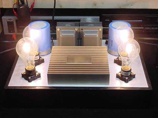

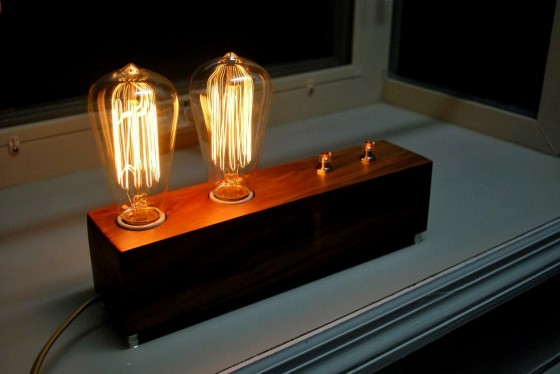

Студийные компрессоры сигнала на лампочках накаливания - это такая примитивная коёбочка с децл деталюшек и стрелочным индикатором а-ля 60-е - сейчас идут по $27,000 и то ЕСЛИ найдёте по такой цене.. На этих девайсах были запИсаны все Битлы, весь Пинк Флойд, Дип Пёрпл, и протчее всё такое.
Не особо вникал в тему, но интересно - а разве там лампочки не в оптопарах?

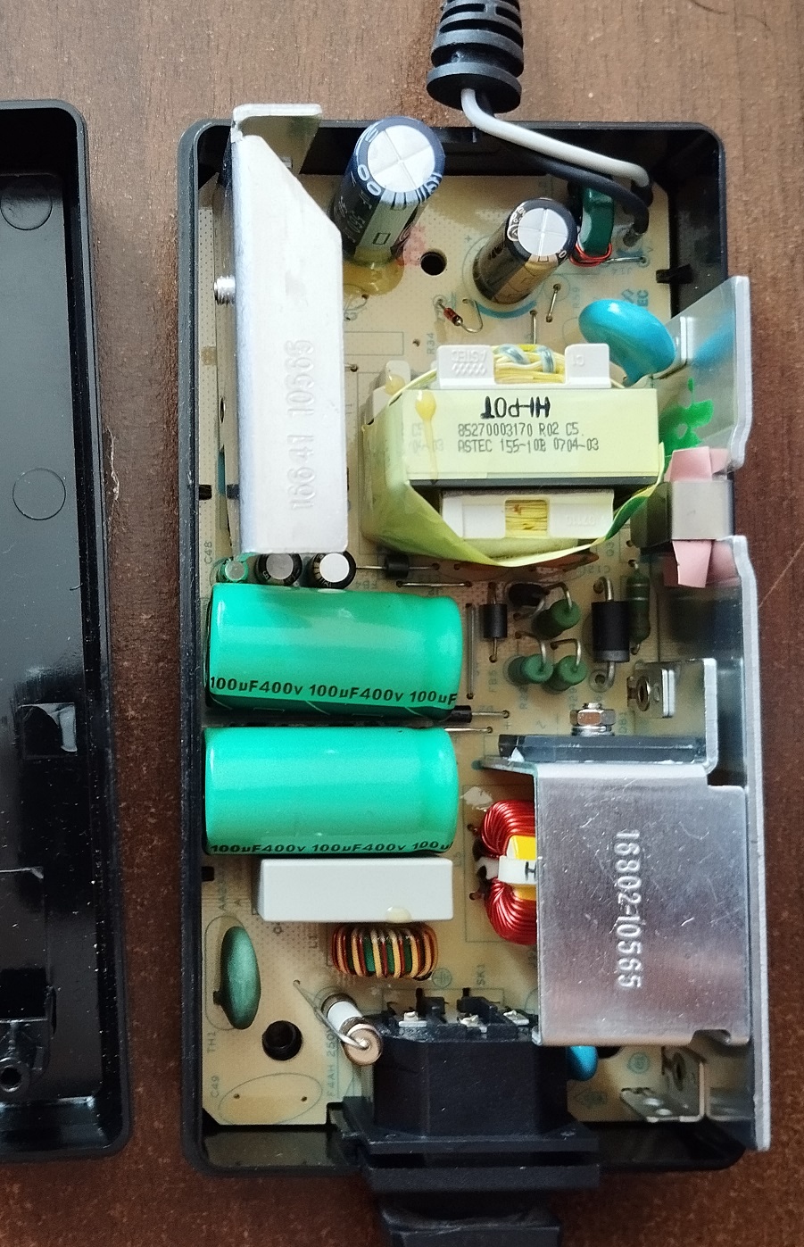

СИТы можно дёрнуть с ИБП в нем четыре штуки к ряду.
Не путайте СИТы с мосфетами.

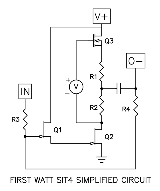

Буду рисовать двухкаскадный SE на JFET, так что там можно будет пристроить серво.
Для успокоения карбида.
Есть задумка сделать SE на СИТ JFET с ТВЗ на выходе.
С совсем небольшим коэффициентом трансформации.
Сначала, до 50-х вроде даже миниатюрную лампочку в тракт приспосабливали, что отлично работало для радиопрограмм того времени: заметьте, мы ведь практически не слышим перегруза в различных радиопередачах военных и послевоенных лет? Это вот оно.
Потом фирма Teletronix сделала тот самый легендарный компрессор LA-2 на селеновой оптопаре, заполонивший студии звукозаписи и вещания в 50-е.
Оптопара на лампочке называется Vactrol, точнее вактрол - это всё, что имеет резисторный фотоприёмник.
Я в тему тоже не вникал, пока пару-тройку лет назад не прочитал обширную статью (ну и дальше по линкам много чего) о продаже того самого древнего пульта из Абби Роад студии, на котором было записано практически всё из декады 60-х. В начале 70-х был демонтирован и провалялся на складе до сих. Приобрёл реликвию частник, имеющий свою бутикОвую студию звукозаписи.
Из чтива и узнал, что оригинальные, сделанные в 50-60-70-х LA-2 до сих пор интенсивно используются в самых дорогих студиях, и их нынче не укУпишь менее чем за 30-ку баксов.. кетайцы срUт керпечами - пытаются подделать эти компрессоры.. но не тут-то было, каждый переходит из рук в руки с сертификатом когда был куплен и где был использован.. такой своеобразный "звуко-биткойн" получился ))

Это же отнОсится к С19П в верхнем этаже: тогда получается СРПП - ну делайте тогда СРПП сразу, чо лепить горбатого. Тут тема про резистор

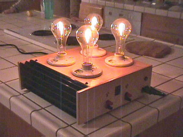

Вообще-то народ периодически клепает эти "Ампы Накаливания", последний раз я видел не так давно камрад kodabmx постил на DIYA.
А вот вроде оригинал Нельсоновский:
Чей-то ещё, позднее:
А вот это фейковый "двутактник" )) его вроде можно даже купить на каком-нить алибабе, но _наш чел_ вынул из него микросхэму, втулил внутрь радиатор в виде квадратного профиля и два серверных вентилятора на продув. И всё по феншую!
Вентиляторы такие (где-то я читал статью про этот ЛАмп.. не могу найти)

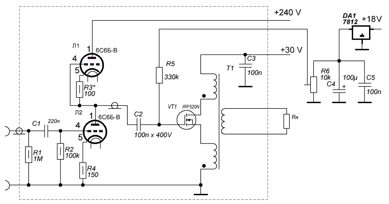

Дроссель тогда уж, я давно гоняю такой макет (левый канал).
Но если вам сильно хочется "потрансформировать" , то вот 2:1

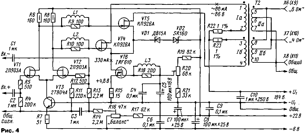

Вот, Мусатова пушпул:
Тебе, Женя, проще, ты имеешь несколько кило КП926. _hm_

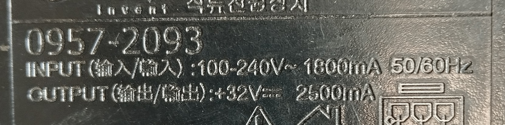

Откопал у себя ИИП на 32 В/2,5 А. Вот на нём и потренируюсь, но канадец писал, что чем больше напруга питания, тем меньше гармоник. Он доводил питалово для карбидов до 140 В.
