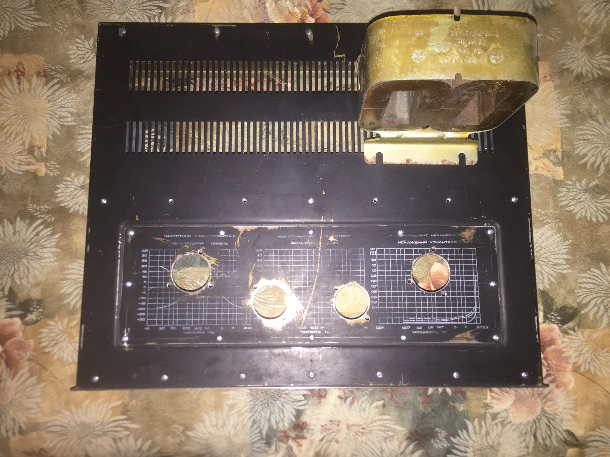

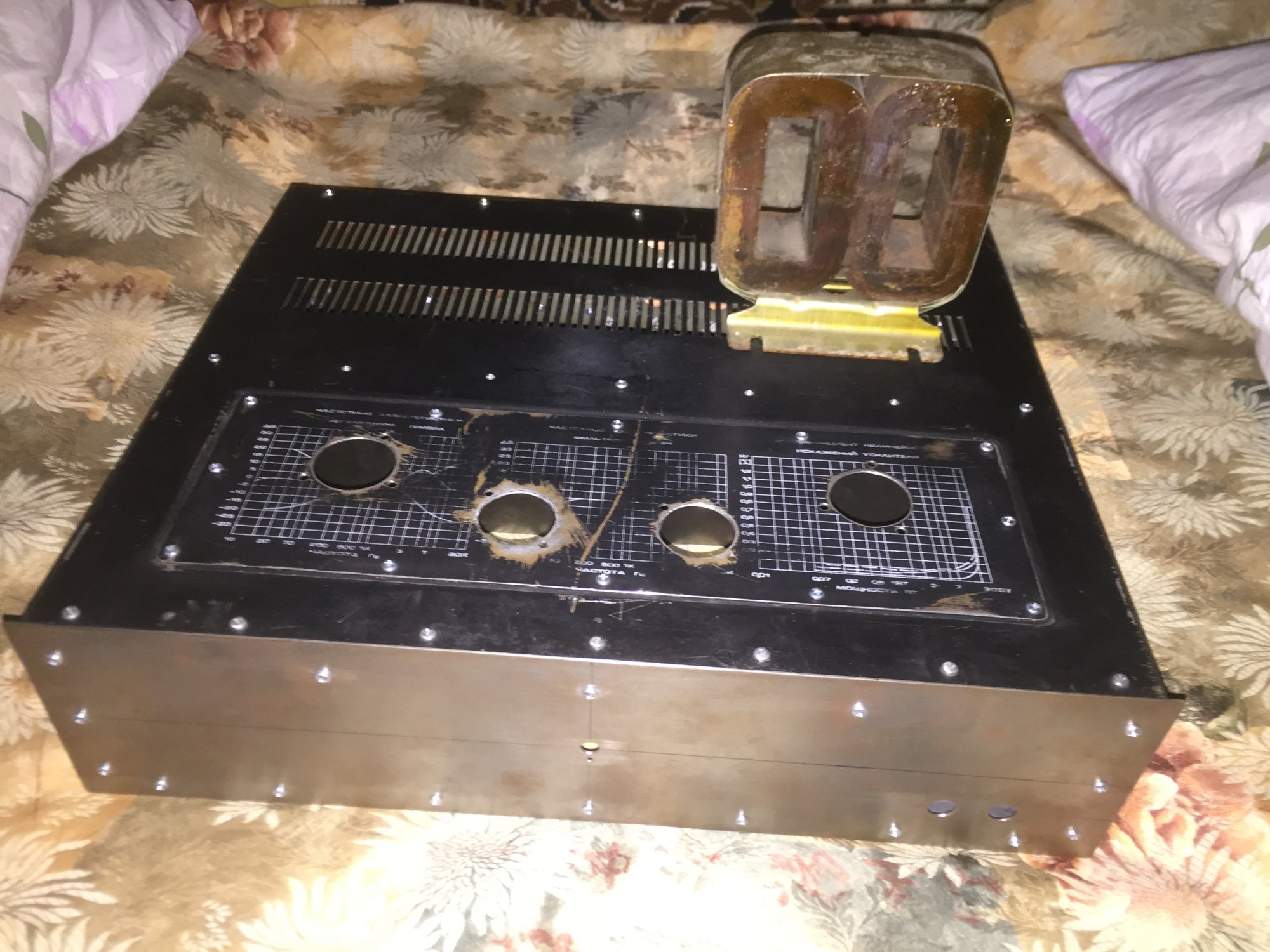

Я вот делал макет на 6с41с. Звук просто супер. А как дело дошло до реализации сделал шасси, поставил трансы, дроссели. И не смог его оторвать от стола так и лежит мертвым грузом.
Сергей а в твоём хозяйстве есть что то взрослое?
То есть превратилось в недвижимое звуковое имущество? Придется выбрасывать дроссельные заслонки
Боюсь что придется выбросить и всё остальное. Может металлоломщики примут. Там одной меди в обмотках на 5 тыс.р.
Нет, так со звуком низзя! Дроссельные заслонки для переменного тока вышвырнуть, чтобы уменьшить гравитационную массу. Облегченный вариант выставить на продажу, сделав предварительно гравировку от "Барби и Кена Ишиваты"

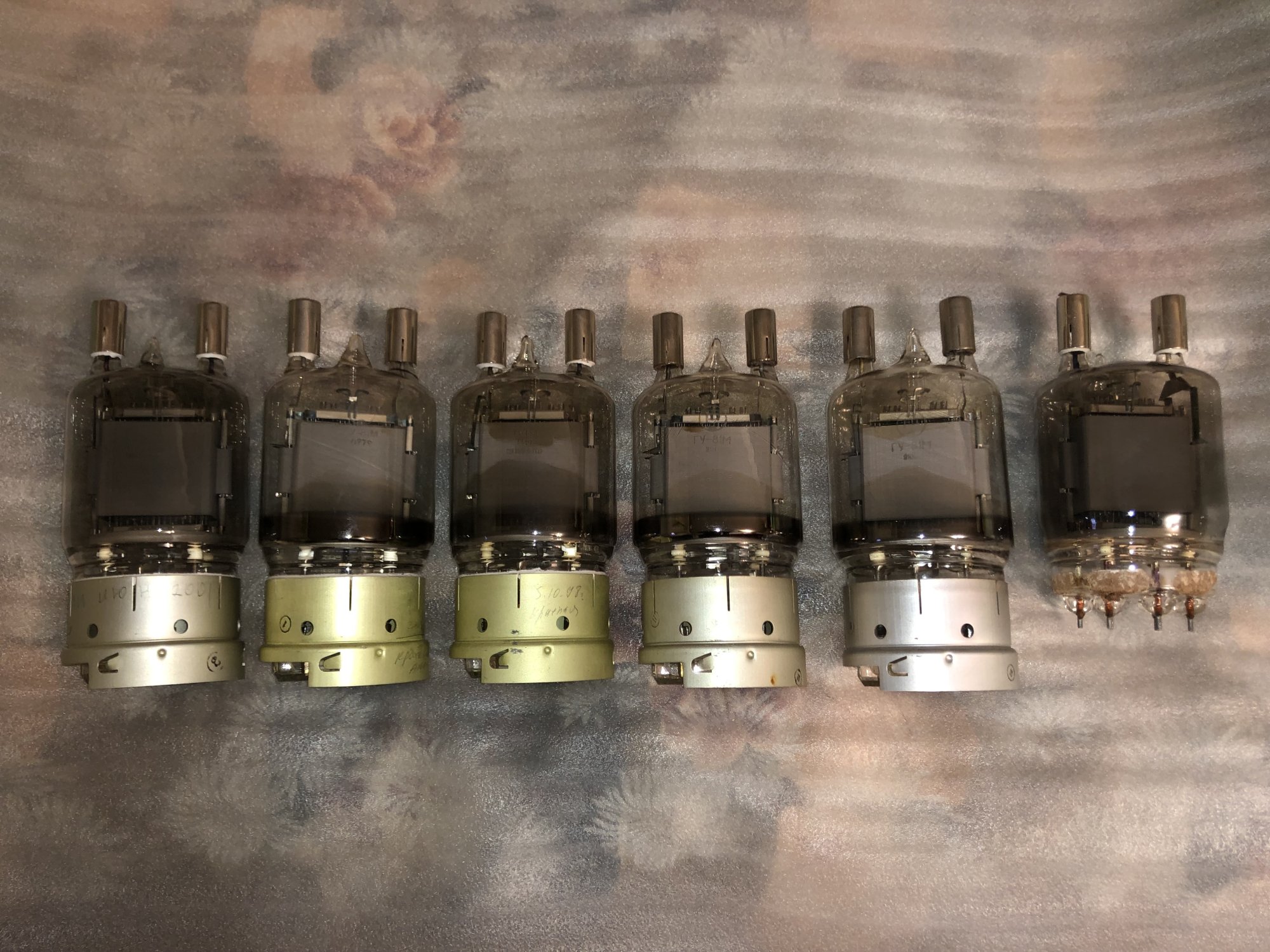

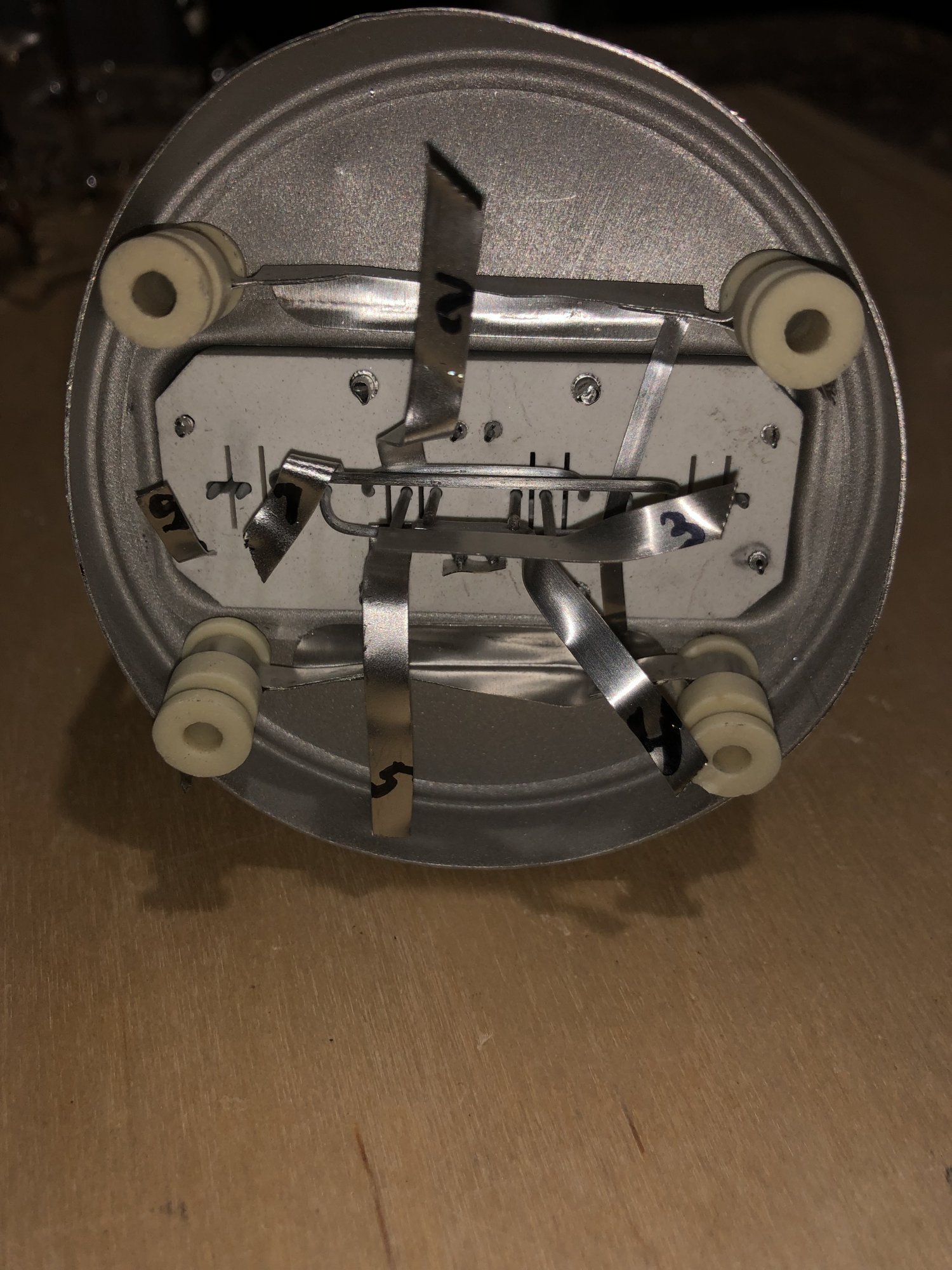

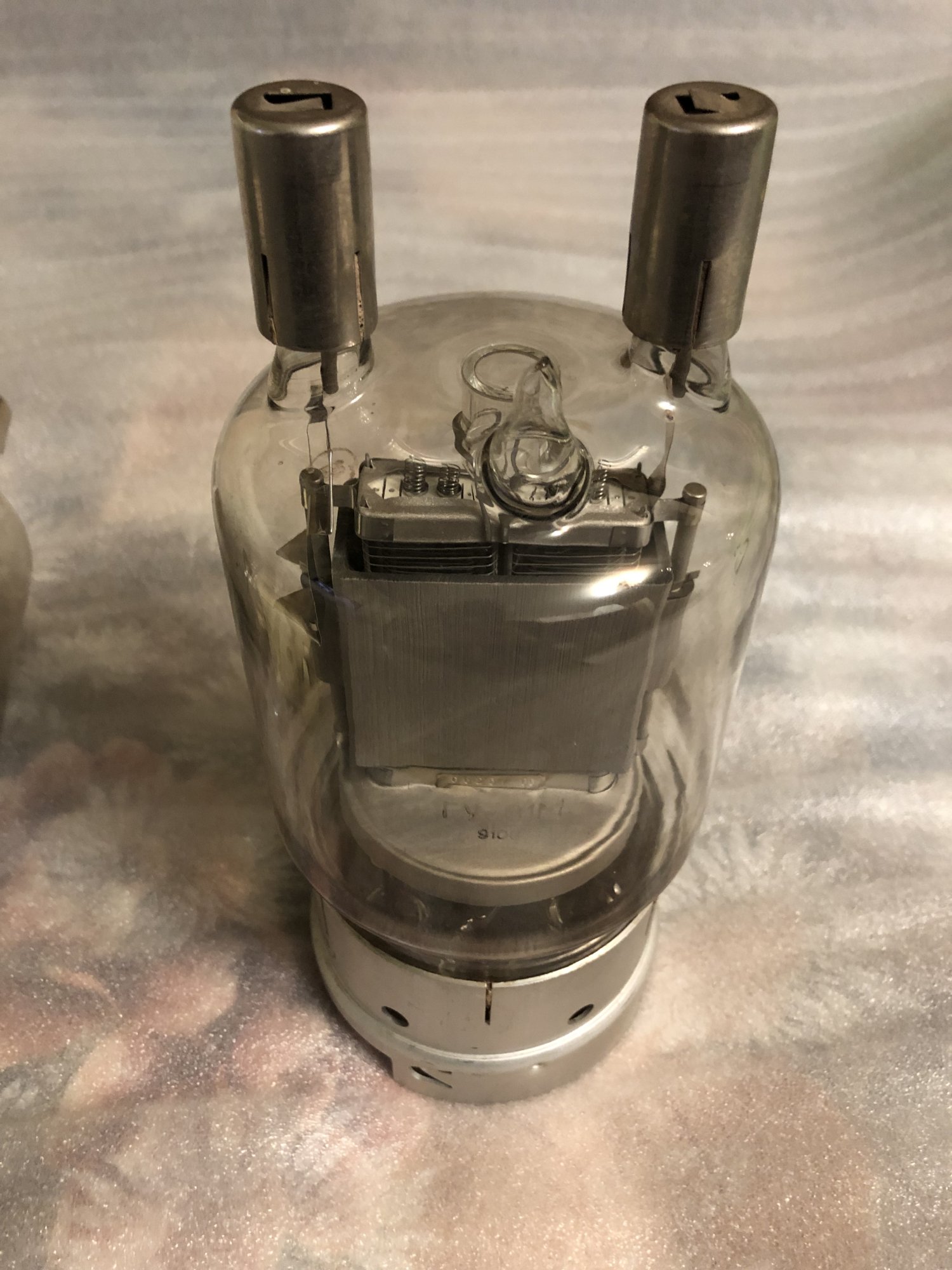

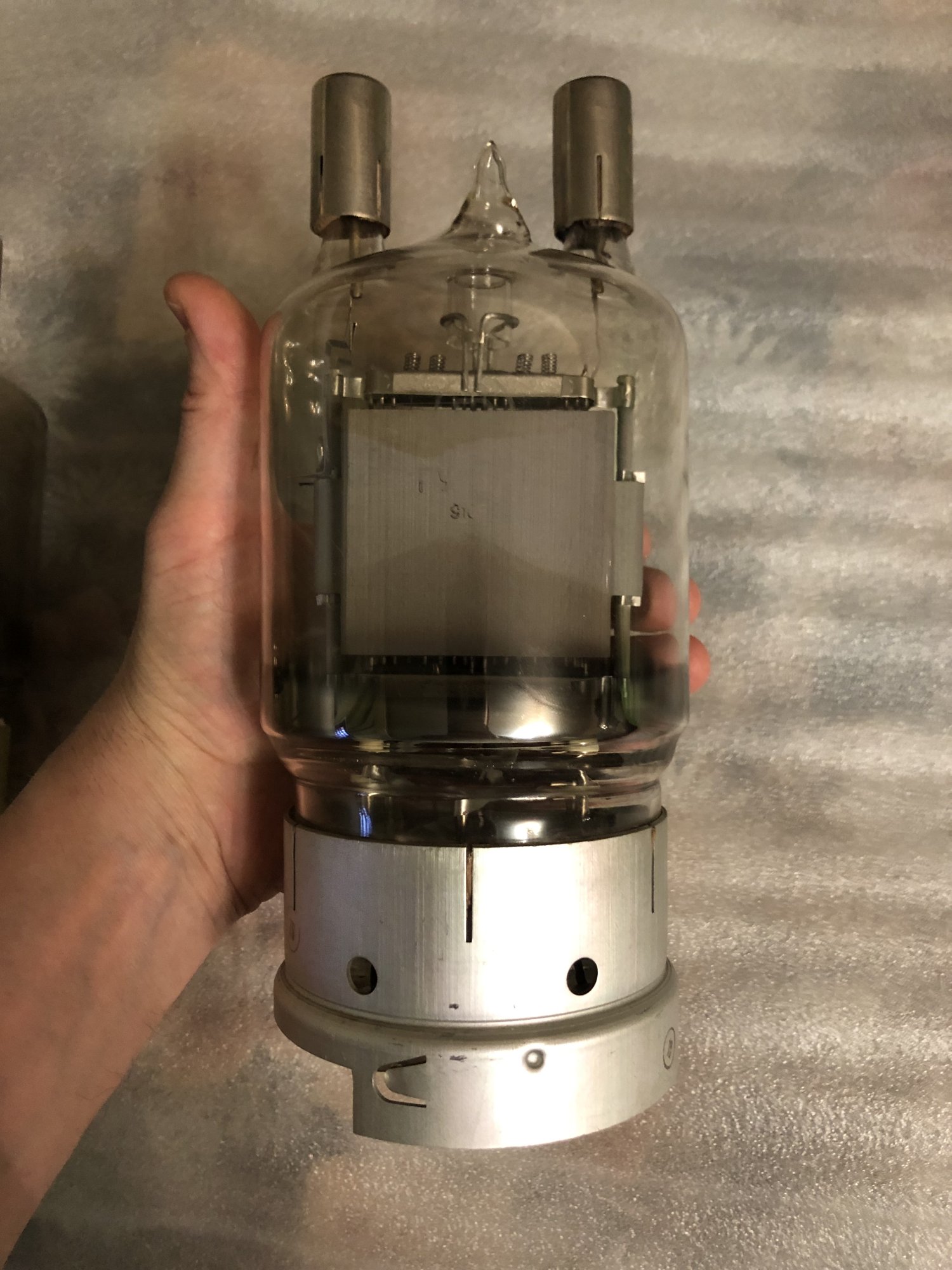

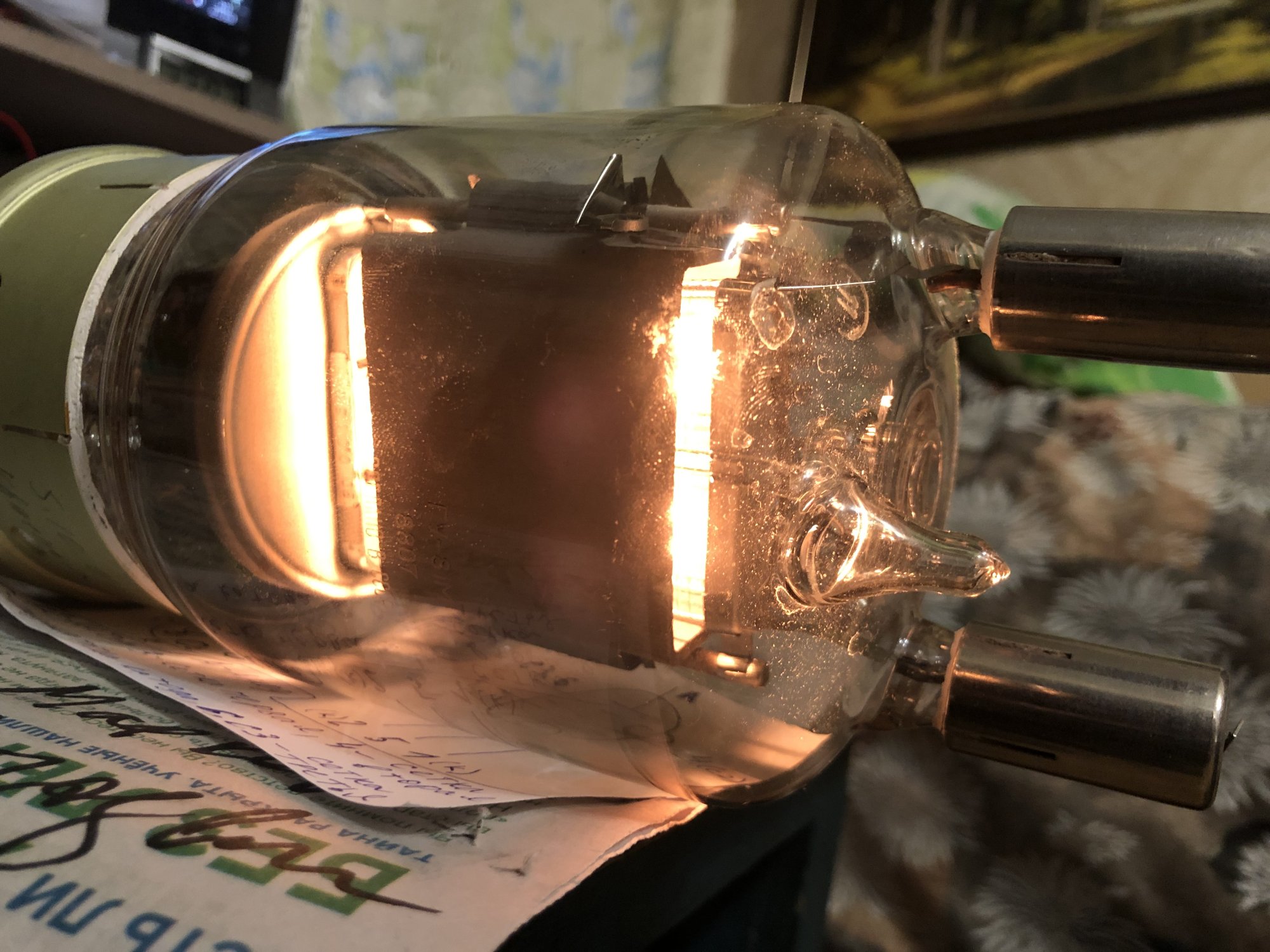

Есть гу81м 12шт, вот это я понимаю лампа, аж страшно её в руках держать :)
Юбки алюминиевые частично срезал и сверху колпачки тоже.

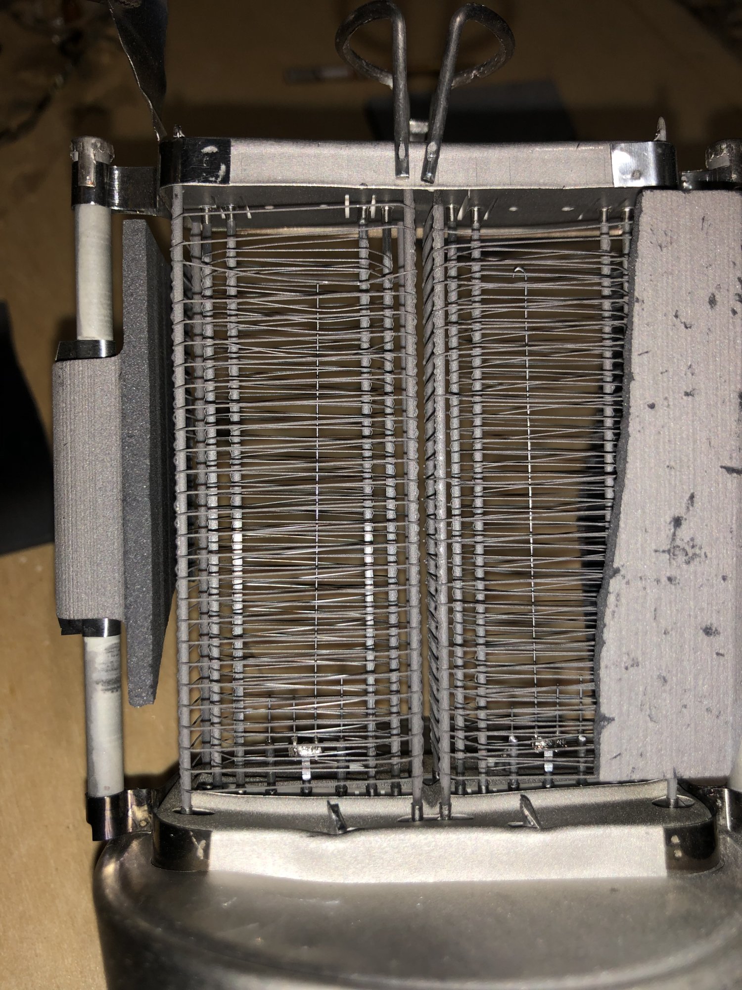

Одну разбил ради любопытства, посмотреть что внутри.

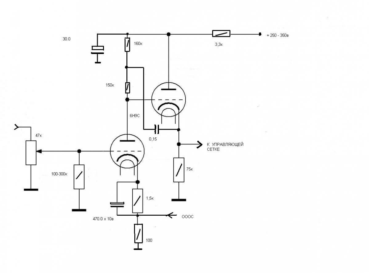

Думаю сделать на них однотакт с питанием 400-500в. Есть 10шт осм 0.4.

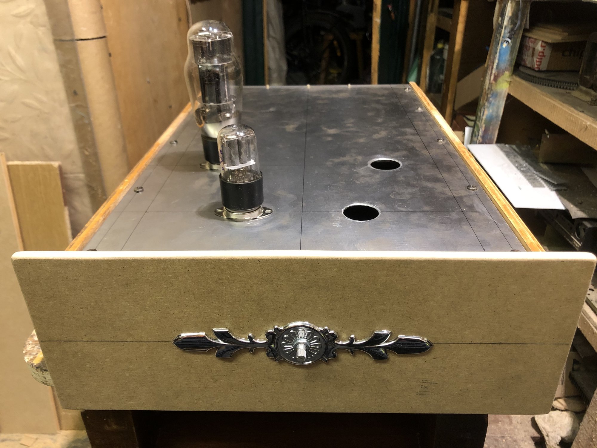

Лежит в полусобранном состоянии однотакт на 6н9с и 6н13с.

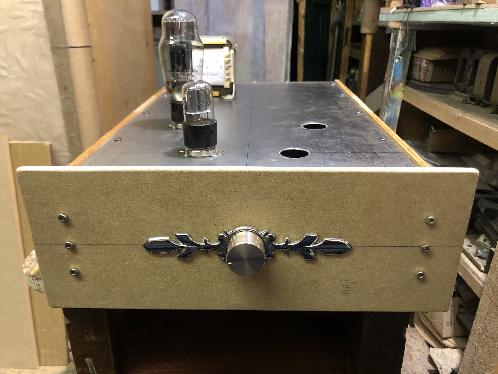

Под гу50 тоже корпус сделан, выходники намотаны, все детали собраны, но пока не определился, делать отдельный блок питания на кенотронах 5ц8с или нет.
Все корпуса буду красить, этого колхоза не будет.
Некогда пока этими усилителями заниматься, одни ремонты кругом.
Надо делать моноблоки, возможно с отдельным блоком питания, тогда и таскать в троём не придётся.
