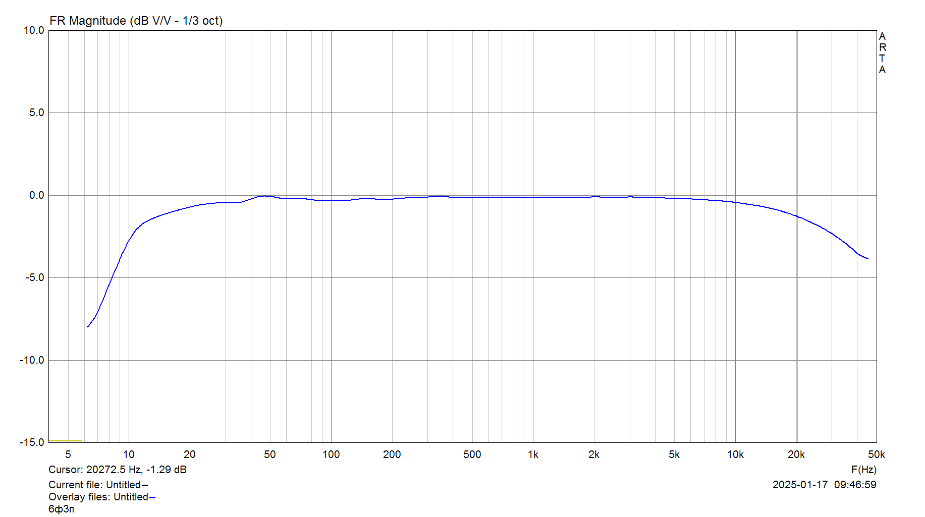

Пожалуй начну с самого простого усилитель на 6Ф3П.
Лампа имеет зарубежный аналог 6BM8, ECL82 обладает хорошей звуковой сигнатурой, имеет триод с высоким усилением Кус=75, мощный пентод. К недостатком можно отнести большое внутреннее сопротивление триода.
Усилитель собран по классической схеме представленной в интернете Владимиром Прониным никаких особенностей не имеет за исключением того что триод и пентод находятся в одном баллоне. В сети не так много вариантов этой схемы 2..3 не больше и отличаются только номиналами катодных и анодных резисторов. В виду того что я эту схему собрал я тоже скорректировал их по наилучшим показателям ниже они будут представлены.
На схеме видно что питание увеличено до 350В. Пусть это не пугает начинающих. Лампа 6ф3п довольно крепкая и небольшое превышение на аноде никак ей не повредит главное не превышать выделяемую мощность на аноде в моём случаи ( Ia=21ma при Ua=315v Pa=6,6w мощность по паспорту на аноде 8w) зато в таком режиме с неё можно снять больше звуковой мощности с меньшими искажениями.

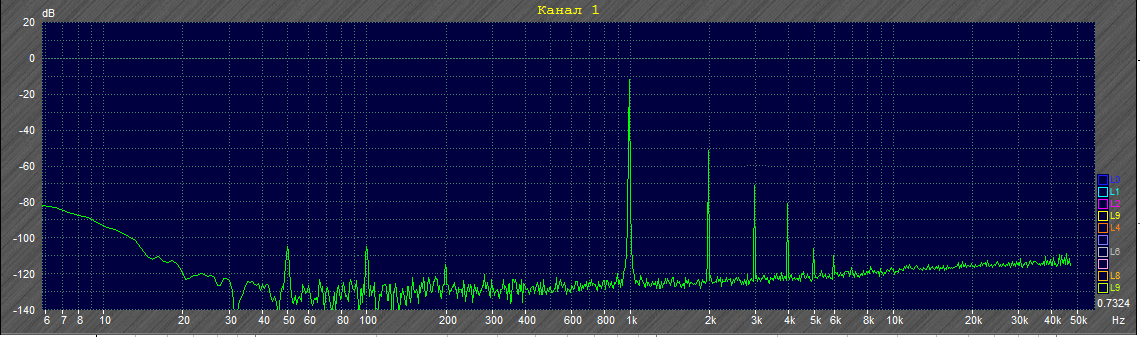

Ниже представлен спектр при выходном напряжении 3в на 8-ми омную нагрузку THD менее одного процента.
Обратите внимание на минимальные уровни фона 50 и 100Гц, сразу скажу что ни каких мер по снижению фона я не применял . 6ф3п не страдает проблемой фона это ещё один плюс в карму этой лампочке.

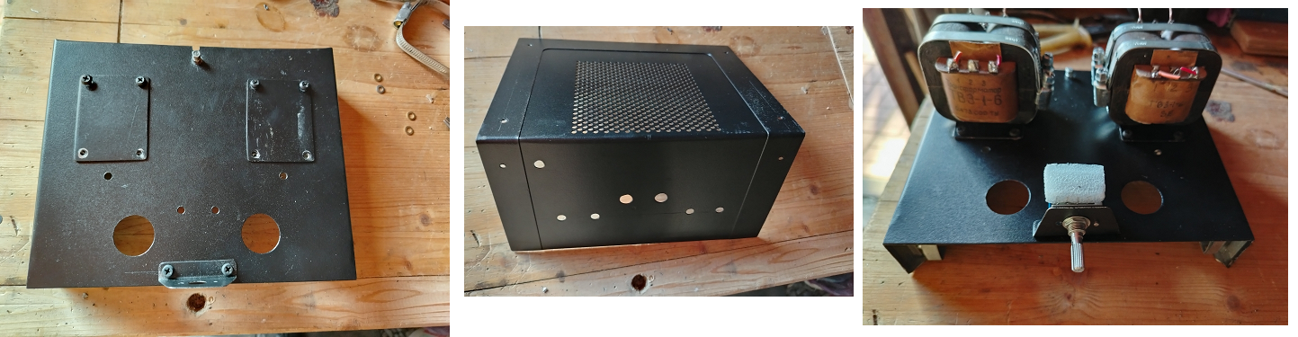

Теперь не много о конструкции, все комплектующие самые обычные то, что было под рукой и окрестных магазинов с китайскими деталями. ТВЗ стандартный ТВЗ1-6 так как у меня вся акустика 8Ом я домотал 27 витков вторичной обмотке проводом 0,7 при этом предварительно сняв обмотку контакты 3 и 5. При сборке трансформатора не забудьте в центр поставить бумажную прокладку обычной писчей бумаги так как твз1-6 предназначен для двух тактов, не забудьте хорошенько стянуть железо индуктивность первичной обмотки должна быть в районе 20...25 Гн.
Трансформатор питания тоже стандартный ТАН1-127/250-50 у него четыре обмотки по 28в и четыре по 6,3в. Чего в общем не достаточно для получения 350в анодного обычным способом поэтому я применил схему удвоения соединив последовательно четыре по 28 и две 6,3. Оставшие две используем для накала ламп. Если нет дросселя можно использовать резистор 820 Ом 1ком 2Вт. уровень фона при этом не увеличивается. В своей конструкции я использовал китайский ИИП на который делал обзор. Он хорошо вписался в конечную конструкцию.
В результате получился вот такой усилитель. Мне не нравится когда потроха торчат наружу по этому корпус был стилизован под старое радио. Размеры 220х120х180.
Я назвал его moonlight's (лунный свет). Это такой ночничок для прослушивания музыки вечером в тихой обстановке, он не претендует на Hi-End но звучит очень достойно особенно джаз, вокал, легкая инструментальная музыка.
Шасси было сделано из боковых крышек системных блоков которых у меня было припасено некоторое количество. Они очень удобны в них есть просечки которые можно использовать по назначению.
