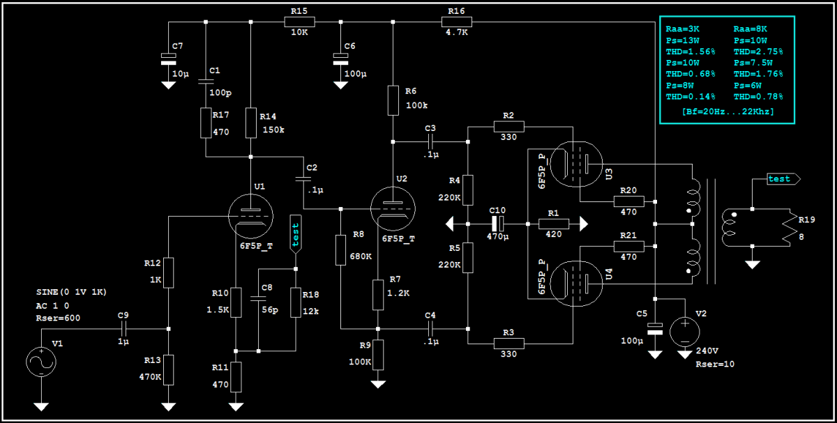

Наша 6Ф5П держит 300 Вольт на аноде и 250 по второй сетке, в теории, с нагрузкой 8 кОм можно получить под 20 Вт в РР, если я правильно смотрю. Но крутизна у пентода маленькая и с ОООС не раскачивается с использованием двух триодов по схеме выше. Так что еще один каскад нужен. Могу ошибаться. Или снижать питание анода и второй сетки.
Теоретически 6Ф3П даже получше будет, крутизна выше, раскачать проще.
PP на 6П14П проще некуда.

В анодах ФИРНа великоваты резисторы, на триоде останется мизерное анодное. Я 50 ком ставил, нормально получилось.
делитель для экрансетки 6Ф5П сделать один в канал, на обе лампы, пара резисторов и емкость внизу. Он же послужит разрядником банок.

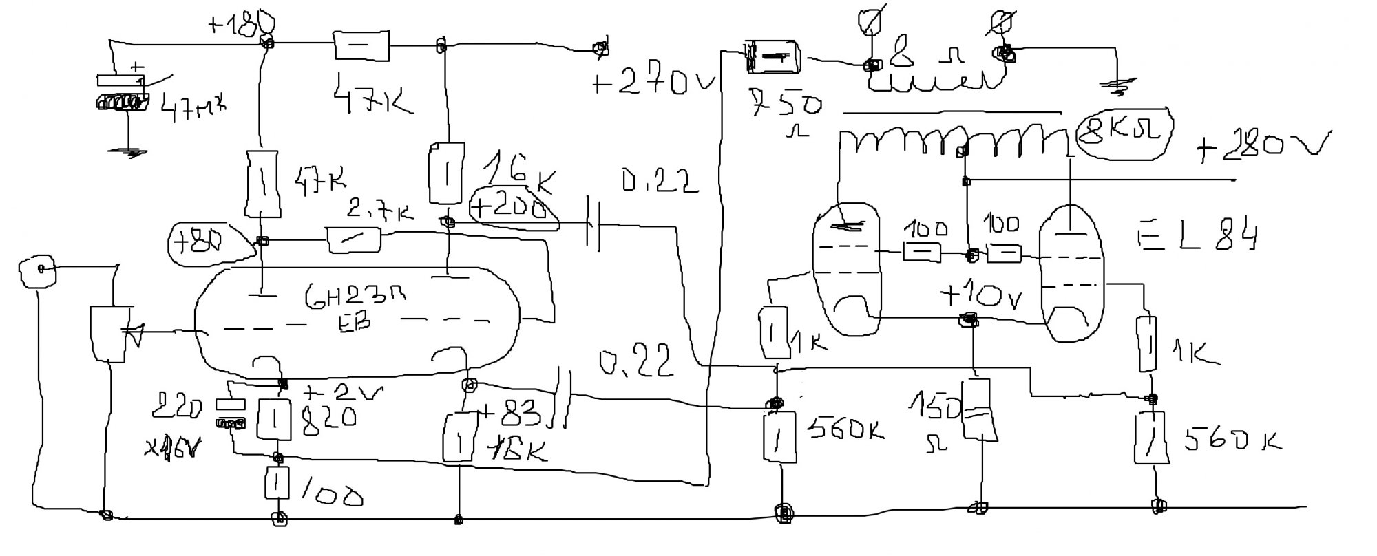

А прикинул эту идею по вашим подсказкам, +300в анодного и +250в экранного . Оно конечно можно было в каждую экрансетку приделать свою RC цепь, да жаба душит набивать схему электролитами сверх нормы. Пара банок в экраны- самое то.
ПС. Другое обидно, всю жизнь считал 6п1п неважной лампой. а тут такой полетный звук....
Я снижаю напряжение на сетке стабилитронами, ну и электролит, конечно. Дешево и сердито, СМД стабилитронов сейчас много.
6П1П вовсе не плоха, хотя 6П14П проще применить, да и мощности поболе) Проблема выбора она такая, или "тумбочка" или гоняться за журавлями)))

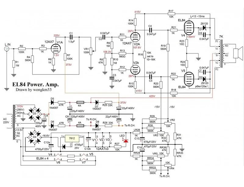

Периодически просматриваю Али на предмет "новинок" РР DIV китов с готовыми платами. В основном 2-3 схемы с разными вариациями. А тут попалось что то необычное. С питанием дичь какая то.S555eee8c4f184c43937ea6cb3e9ae080c.jpeg
Периодически просматриваю Али на предмет "новинок" РР DIV китов с готовыми платами. В основном 2-3 схемы с разными вариациями. А тут попалось что то необычное. С питанием дичь какая то.Посмотреть вложение 161975
а я то и не знал, что можно выпрямить накал и получить смещение на 2 канала))))))))))))
На схеме даже светодиод в цепи накала до красна раскалился. После моста Греца вижу обычную диодную развязку по каналам. Я бы два одинаковых сетевых анодно-накальных поставил, хоть это и дороговато
Да как выше было сказано обычная развязка по каналам.
Диодами? Первый раз такое вижу, не вообще, а именно в ламповых усилителях. Там еще развязка драйвера от входного каскада. Так нужно?
От китайцев можно всего ожидать. Не знаю как эта развязка на деле но как по мне это ловля блох. Если уж развязываться то отдельными трансами или обмотками. Кстати тоже не встречал такого решения в усилителях. Меня ещё удивляют предохранители на 4А.
Это китайские амперы. Но тоже амперы
Кстати, давно где-то читал, что развязка каскадов диодами в некоторых случаях эффективнее резистивной.

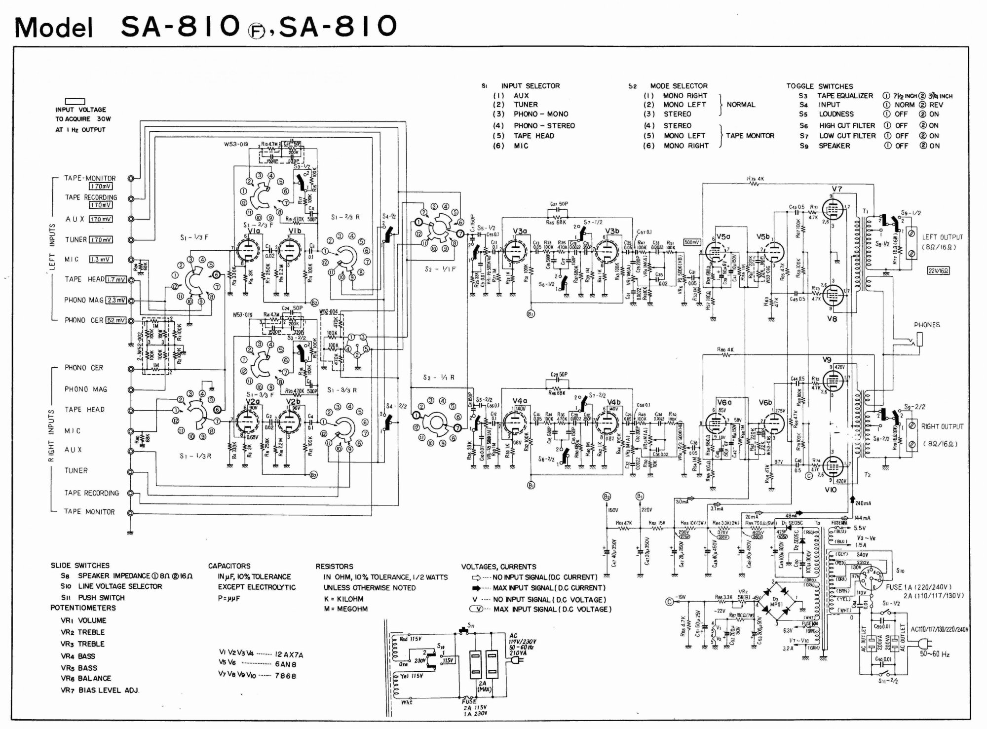

Совсем забыл про японскую классику, с комбинированной лампой на входе. Три баллона на канал получается. Выхлоп - на любых лампах.
Пентод на входе, усиление 100-120 , далее ФИРН. В принципе. тот же расклад с 6Н2П в одном баллоне.
Мне как-то привезли японский KIT на EL84 и триод-пентодах, мешок с деталями и коробка с трансами, без схемы. Пришлось самому выкручиваться, что-то удалось выжать из этого мусора. Трансы все Hirata Tango , редкие по бездарным параметрам.
