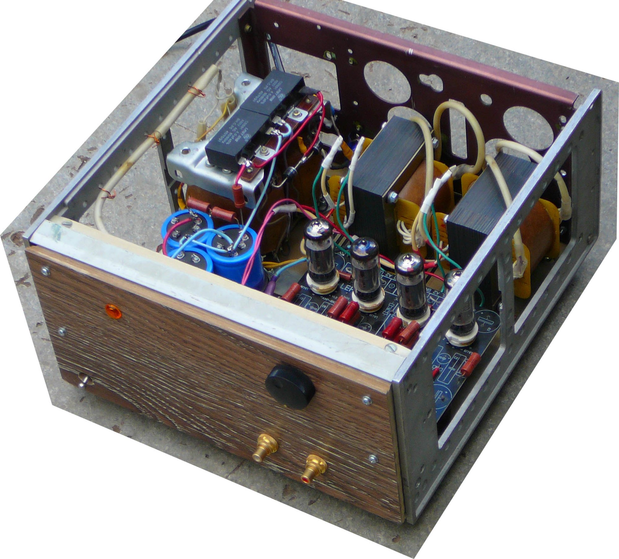

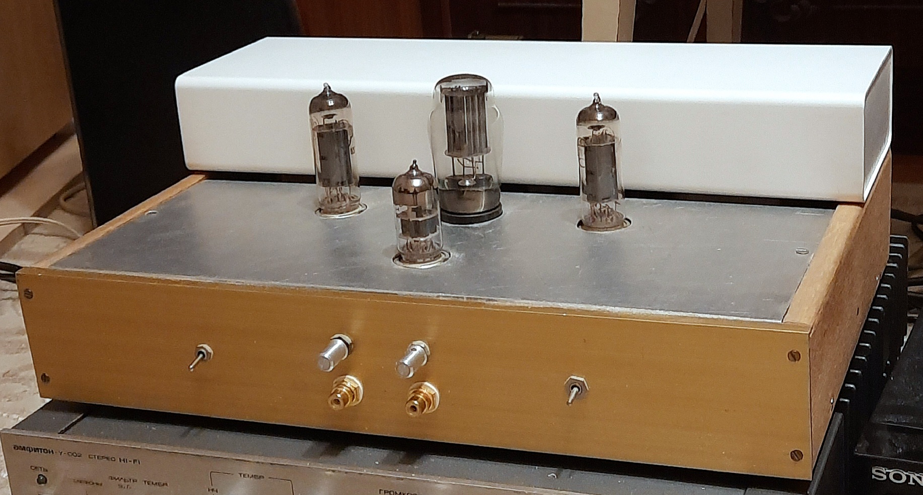

Теперь не много о конструкции, все комплектующие самые обычные то, что было под рукой и окрестных магазинов с китайскими деталями. ТВЗ стандартный ТВЗ1-6 так как у меня вся акустика 8Ом я домотал 27 витков вторичной обмотке проводом 0,7 при этом предварительно сняв обмотку контакты 3 и 5. При сборке трансформатора не забудьте в центр поставить бумажную прокладку обычной писчей бумаги так как твз1-6 предназначен для двух тактов, не забудьте хорошенько стянуть железо индуктивность первичной обмотки должна быть в районе 20...25 Гн.
Трансформатор питания тоже стандартный ТАН1-127/250-50 у него четыре обмотки по 28в и четыре по 6,3в. Чего в общем не достаточно для получения 350в анодного обычным способом поэтому я применил схему удвоения соединив последовательно четыре по 28 и две 6,3. Оставшие две используем для накала ламп. Если нет дросселя можно использовать резистор 820 Ом 1ком 2Вт. уровень фона при этом не увеличивается. В своей конструкции я использовал китайский ИИП на который делал обзор. Он хорошо вписался в конечную конструкцию.
В результате получился вот такой усилитель. Мне не нравится когда потроха торчат наружу по этому корпус был стилизован под старое радио. Размеры 220х120х180.
Я назвал его moonlight's (лунный свет). Это такой ночничок для прослушивания музыки вечером в тихой обстановке, он не претендует на Hi-End но звучит очень достойно особенно джаз, вокал, легкая инструментальная музыка.
Шасси было сделано из боковых крышек системных блоков которых у меня было припасено некоторое количество. Они очень удобны в них есть просечки которые можно использовать по назначению.
Ниже на фото представлены этапы построения этого усилителя.

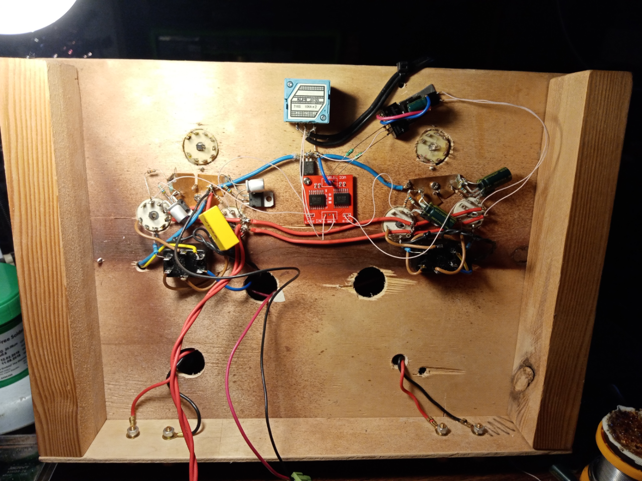

Ну не знаю...Я до этого вообще ничего не собирал, ни на лампах, ни на транзисторах. А уже почти тридцатник стукнул. Интернета тогда ещё не было, инфу черпал из аудиомурзилок и книг в библиотеке. Выходники и силовик сам намотал, кенотронное питание, усё по феншую (из того что было). Работает до сих пор и в ус не дует...

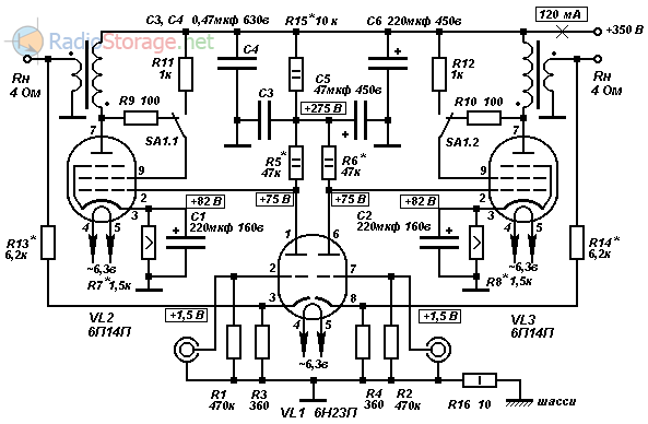

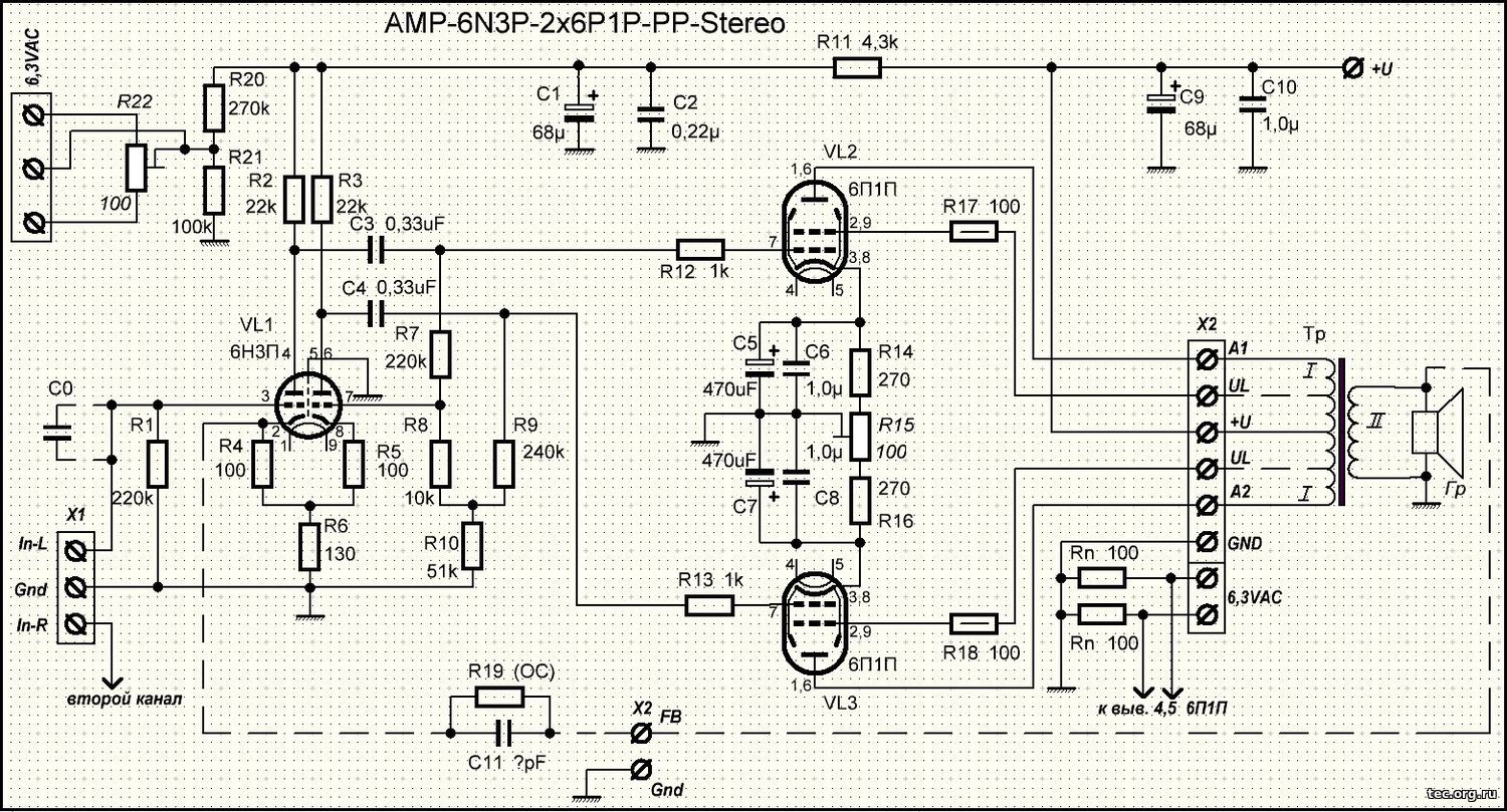

Здесь упомянули 6п1п - есть на них макет двухтактника https://ldsound.club/threads/sxema-dvuxtakta.3117/page-31#post-430342
Если есть интерес- могу в этой теме поделиться информацией. Но измерений нет - никак не обзаведусь приличной звуковой картой.
Пжлста. Мой первенец (в пентоде)...

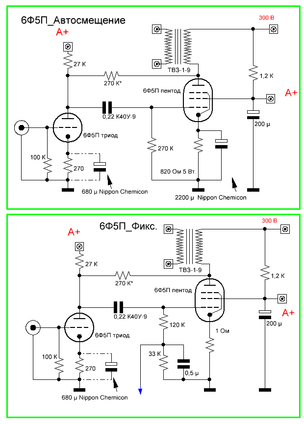

6ф5п есть, на ней надо делать
а можно схемы выложить? например на двух 6ф5п
ОТСЕДАВА
NN лет тому несколько штук без особливых изысков было сделано склёпано. Веселят корешей до сих пор.

Первый вариант был удачный, но не смог понять причину неустранимого фона. Схему собрал на квартете 6Ф5П, отменная лампа, вся схема уместилась в обвеске ламповых панелек. Но собачий фон заставил думать про скрытые пороки эти ламп, распаял рабочую схему , сделал иначе. Нашел запасец 6П1П, идеально вписались в питание, паспортный режим , смещение то же, что и у 6П14П , 11, 5 вольт. Сперва взял смещение от выпрямленного Шоттками накала, там минус 9 в. остальное добыто падением на катодных измерительных резисторах по 56 Ом. Ток покоя около 40-45 мА. Входной триод и фазоинвертор по схеме ФИРН на 6Н2П ЕВ. Когда заработала схема, нашел и причину фона, убрал в ноль. На 6Ф5Б выходная мощность была под 6ватт , с 6П1П 4, 5-5 ватт. Чутье вольт, полоса 40- 35 000 .
Схема пентодная, с ООС в катод входного триода.
Звук устроил даже самого паяльщика , не говоря уже о зашедших на звук приятелей. Легкий, шелестящий, собранный, аккуратный, привлекательный. Транс силовик не греется. тепленький.
ПС. Итоговая схема выходного каскада- катодный резистор общий, на параллельных 0,5 ваттниках по 270 Ом. Подбор ламп делался по одинаковому падению на катодных резюках, потом катоды соединяются перемычкой. Лампы новые, падение одинаковое. Токи тоже.

Рискну предложить свое мнение, отслушанное годами, но на истину не претендую. 6П1П, 6П14П, ECL86, EL86 и аналогичные надо в пеноде включать, в двухтакте и будет счастье. Катодная обмотка - по возможности, ОООС по минимуму, обеспечивающему КД=8-10. Драйвер любой, дающий минимум искажений и достаточное усиление. Пальчиковые пентоды-тетроды в однотакте малопригодны на мой слух, или с танцами, по типу "покемона" и т.п. ОООС тоже не панцея, хотя допускаю вполне, что у меня так получалось только из-за того, что искажения на той же мощности у однотактного варианта существенно выше двухтактного. На по-настоящему высокочувствительных АС мы никогда не сравнивали из-за их полного отсутствия. Я вообще мало знаю таких. Что бы и низ и верх и чуйка. В керосиновых лавках обычно нет. Из пальчиковых только 6С19П хороша в одном такте, но придется покумекать над драйвером или наступить на идиосинкразию относительно входного пентода. Ну и не забываем про однотактный выходник, он большой и тяжелый.

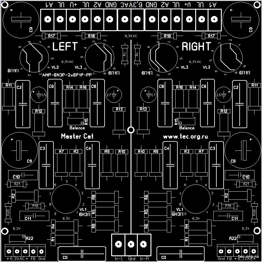

Добавлю немного информации по макету двухтактника на 6п1п.
Через какое-то время заменил 6н3п на 6н16б
    434 KB · Просмотры: 129
    146.3 KB · Просмотры: 115
  • 6п1п-6н3п PP_ТЭК.pdf
    508.2 KB · Просмотры: 76

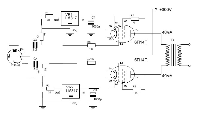

PP на 6П14П проще некуда.
Работал прямо с симметричного выхода ЦАПа.
Добавлен инвертор и усилитель на 2 - DRV134, который питается через DC-DC 5-2х15В от выпрямленного и стабилизированного накала. Звук как раз тот, ламповый без ОС. :)
идея и конструкция хорошая, но 7вольт на раскачку 6п14п где взять? специально цап делать?
так то проще драйвер-фазоинвертор на одной лампе ставить)
читайте внимательно
