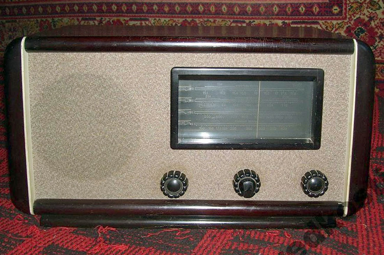

еще один вариант - 1945 год
«6Н-25» - Радиоприемник
Справочник по радиоприемникам за 1946 год, Е.А. Левитин и Я.А. Котик.​
Да,по внешнему виду и по оформлению шкалы,он больше похож.Ну,думаю,это однобазовые приёмники.
Будем называть 6Н-25

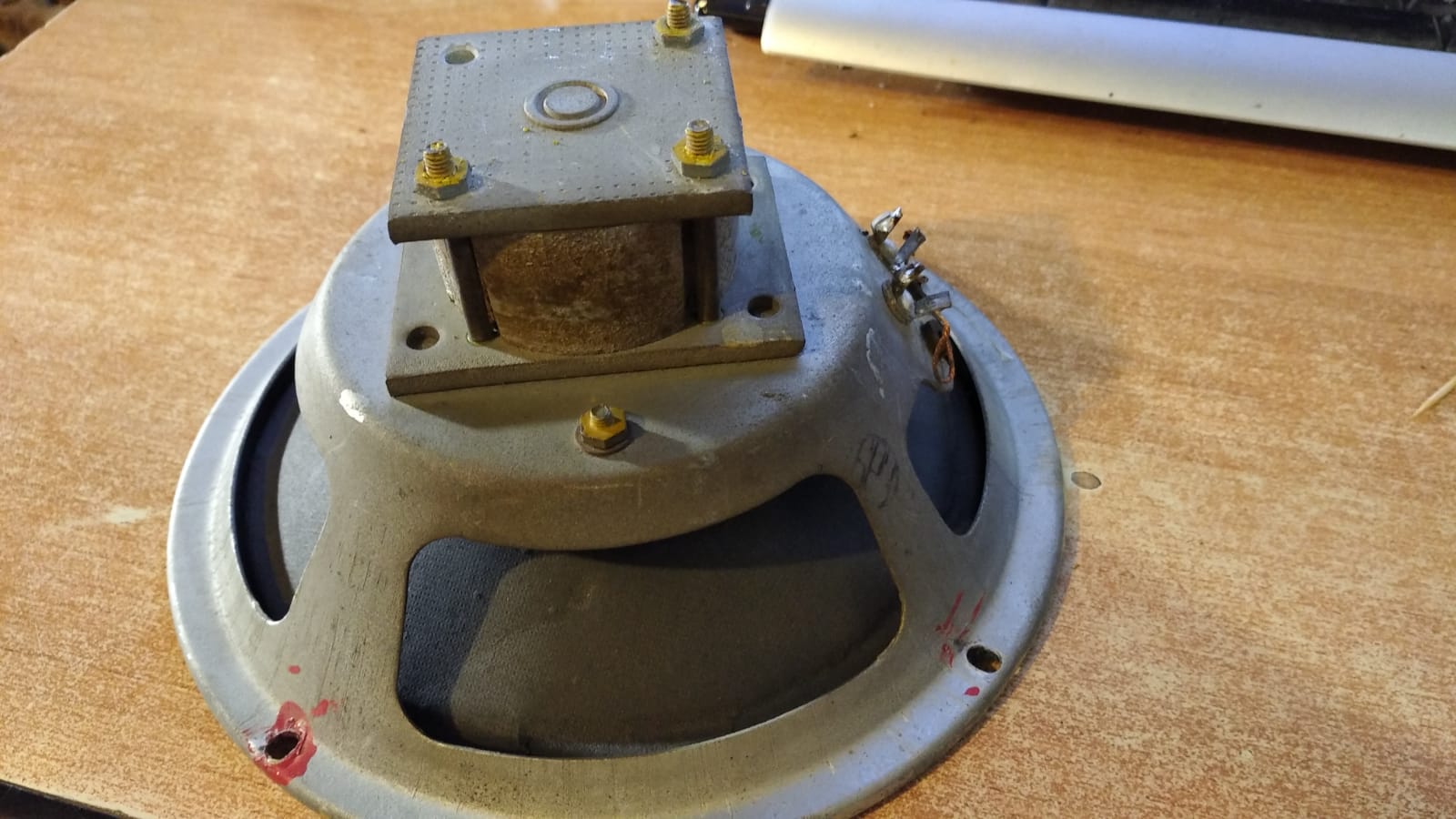

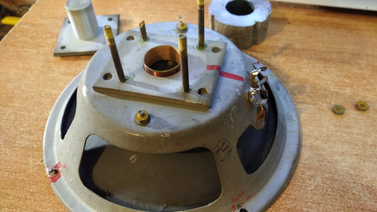

Попытался отодрать приклеенный магнит от 4гд35,не вышло ничего.Приволок старые разборные,попробую сейчас на каком нибудь запустить музычку без магнита.Раз обещал.
Да, тут мы на опыте показали принцип работы электромагнитных излучателей. ЗК мощная, многовитковая, высокоомная, поле вырабатывает, оно может и самостоятельно совершать работу. Подключение силы Лоренца не требуется. И внешнего магнитного поля соответственно нет.
В совершенстве smile_1
Да,совершенно верно.Работает без магнита.

Пожалуйста.Можно скачать,можно так посмотреть)
На ютубе перректально всё и звук пропадает нормальный в шортвидео.
А тут можно скачать,если что.
Запись тихая,так как боялся перегрузить,динамики слабомощные древние.
Ушами хорошо слышно,если сам динамик слушать.Даже есть намёки на НЧ.
4ГД35 громче орал.

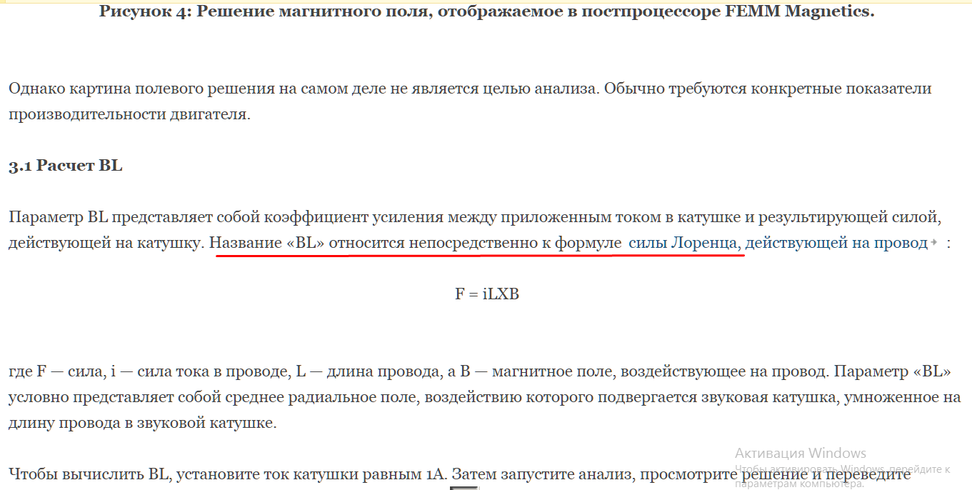

исключительно для того, чтобы охладить пылающие умы взгляд FEMM на расчёт МС ДГ (опубликовано задолго до появления нонешних дебатов. https://www.femm.info/wiki/Woofer
Эту политуру написал инженер из команды Сергея Маслова.
инф. май 2009 года (с перевода просто) а кто вспомнит был ли программный расчет до фемм ? в 94 году уже был инженерный софт на сколько знаю .
И формулы все это не новое навязанное это все было ранее до ТилеСмоловских соплей тем более =)
