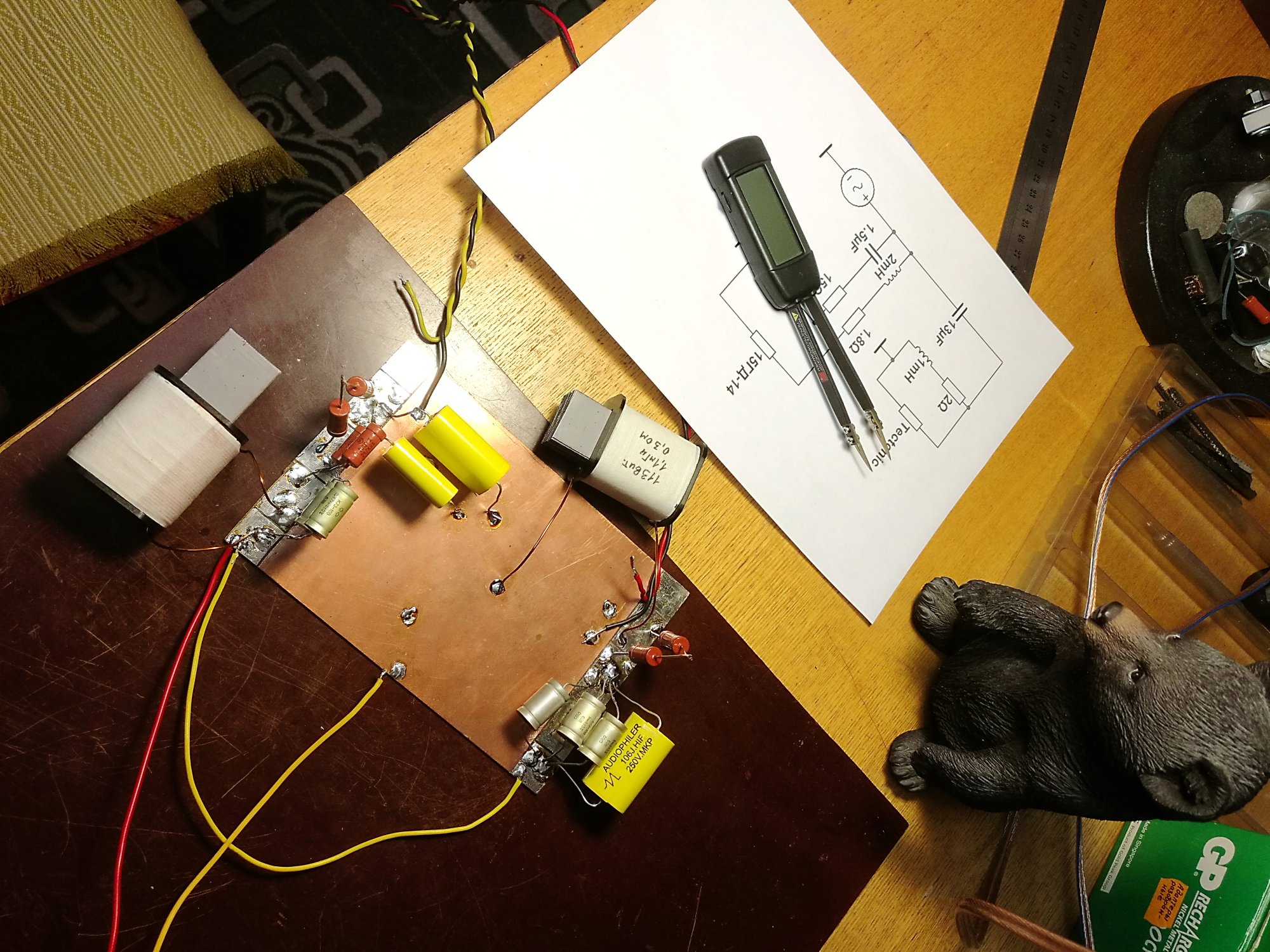

попробую повторить точно этот фильтр с этими номиналами и заткнуть фазик.

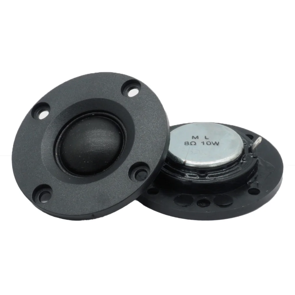

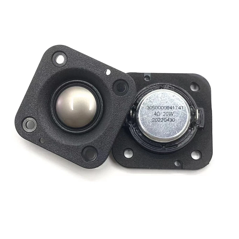

В догонку купил еще два купольника на металле и шелке 1" за 380грн две пары.
По опыту возни с кумполами самые неудалые и бесполезные были размером 38 мм. Еще не средник, уже не пищалка.
Рассчитываю упор на СЧ диапазон в размере 2". Брал на посмотреть,уж больно на вид понравились и в описании указано наличие медного колпачка на керне МС.

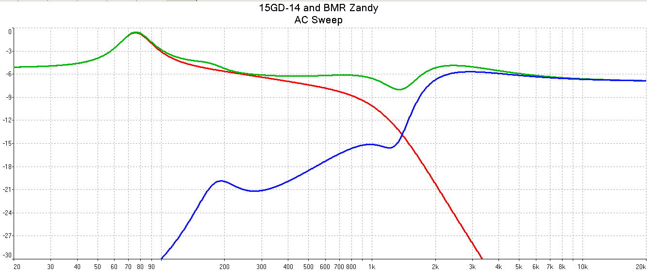

У тектоника горб внизу, хоть и не сильно мешает, я уберу уменьшением объема стакана. Нафига мне большой стакан, коль я режу на 1 кГц? Оставлю ему милилитров 100 и хватит с него. А на низах кривая улучшилась, если вы внимательно приглядитесь, это благодаря резистору, последовательно с катушкой 2.2 мГн. Что ж... будем мотать более тонким проводом. Даже лучше. А нижняя катуха дык вообще почти 5 Ом. Мотается без проблем. Так что фильтр несложный. А мощи современных усилителей вполне хватит, даже останется. Вот с ламповыми будет маленький обломайтис. Ну тут уж...

Тот диссипативный резистор (1.8 Ом) очевидно "имитирует" выходное сопротивление УНЧ, но только для НЧ фильтра и для НЧ динамика. Что должно сказываться на электрической добротности. Нового я ничего не сказал. Понятно вполне, что для разных R может потребоваться изменение индуктивности катушки. Для бóльших R по гипотезе Планка должна и индуктивность быть сочнее. Для СЧ-ВЧ секции того резистора R =1.8 Ом как-бы нет. Что касается стаканá для тектонического, то 100 мл это для начинающих пить 🍷🍾. Минимум это 200 мл. Для СЧ динамика колонок 25АС-033 частота раздела была около 600–700 Герцов, а объем стаканá был наверное литр.
В общем как приедет все это добро просмотрю микрофоном.

Это пакетные предложения, брал в комплект к ним еще вот эти бубнелки:
Те, которые с металлическим куполом(хотя не факт что это металл, по фото не определишь, скорее всего пленка) были чуть дешевле, в районе 220грн.
+купон на 100грн обналичил на весь заказ.
Те, которые с металлическим куполом были чуть дешевле

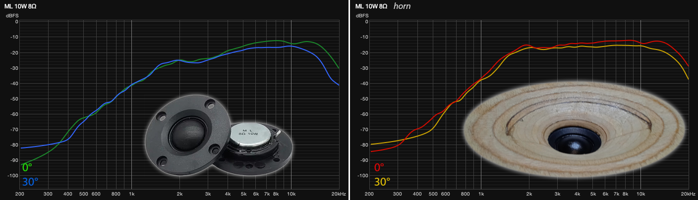

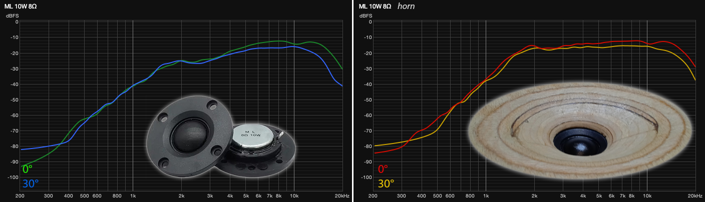

Гы-гы... Есть такие, окромя круглоугольных с куполом из железия. Шёлк, то MLʼки, которые тут понамеряны всяко, в т.ч. делал в рупорке и спаривал с 10ГД-30 (!!!)

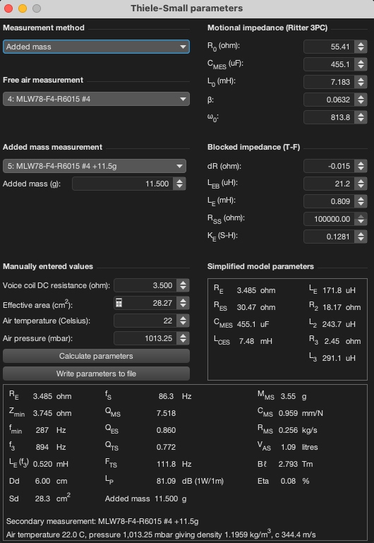

Мид-шп (MLW78-F4-R6015) – то я несколько раз упоминал об них. Брал много ранее две пары с выпуклым и впуклым дифом.
Замеры, кажись, не выкладывал, а
"прикидочные", бо одинарно с тяжёлым грузиком. Дойдёт до дела – перемеряю.
Ты уже куда-то пристроил их? По твоим замерам уже вижу что если подкинуть на задний фланец колечко феррита можно с небольшой натяжкой в ФИ(ПИ)засунуть.

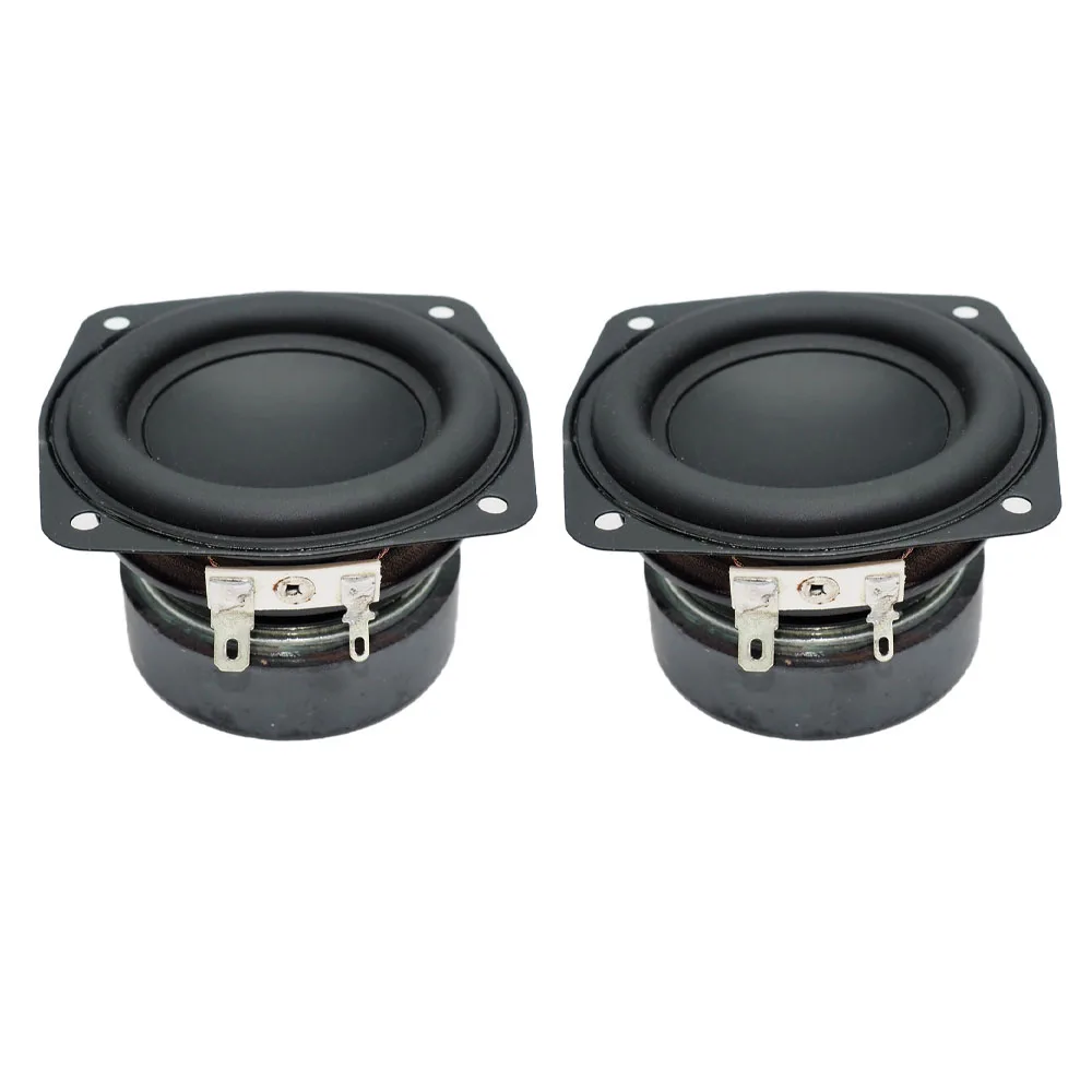

В литровом (а можэ и 0.7) ЗЯ на 2.1 ZK-TB21 в кач-ве сателитов зайдёт + самбухер приладить дешёвый низкочуйный.
Какой-то из промежуточных замеров через софт-кросс 6дБ, кажись_monah, или 12???smile_10

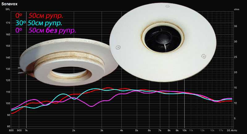

а искажения не сохранились?
Неа, тока картинки на виду. Можэ файлики с REWʼы где-то заблудились в моих террабайтах раскиданных по разным локацмям, пошукаю. А вообще-то, то, что выше 0.5% (ну можэ до 1%) не рассматриваю и фтопку.
в рупоре образцово показательно
Дык, ото-жжж...
Тягомотно лупор строгать, но был "час і натхнення" на несколько таких, как и на Sonavoxʼы.
