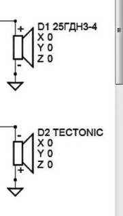

И ещё, я не сильно знаком с этим симулятором, но как я понимаю расстояние между динамиками у вас равно нулю т.е. вы моделируете коаксиальный динамик....
С чего вы взяли? нет не коаксиальный. Я же фотки приводил. Вы хотите сказать, что я многое не учитываю? Наверное. Но я осознаю рамки допущений. А симулятор обычный. Я тоже не сильно с ним знаком. Я вообще досканально не знаю ни одну прогу, кроме тех, с которыми работаю профессионально, и особо не страдаю от этого. Другие вообще к компьютеру подходить боятся, тем не менее делают и динамики и колонки. Хобби, мать его... А где еще симулировать? Паять живьем? В конечном счете конечно это приходится делать. Надо просто осознавать что можно ожидать от симулятора, а чего нельзя. Вот, например, ИИ, который многие ругают беспощадно, а я пользуюсь, хоть и практически всегда ловлю его на ошибках, выдумках и вранье. Но это помогает мне самому мыслить и лучше понимать предмет. Раньше беседовал с gemini от гугла. Сейчас чаще беседую с deepseekом. Очень хорош как переводчик, особенно с китайского.
С чего вы взяли?
Вот тут, все координаты равны нулю.
Если я правильно понимаю, то это значит что акустические центра двух динамиков для симулятора находятся в одной точке.... Либо прога там выводит не то, что я подозреваю...
В сути это не так критично, но раз уж вы так досконально изучаете возможности кроссовера для этой двухполсоки.....

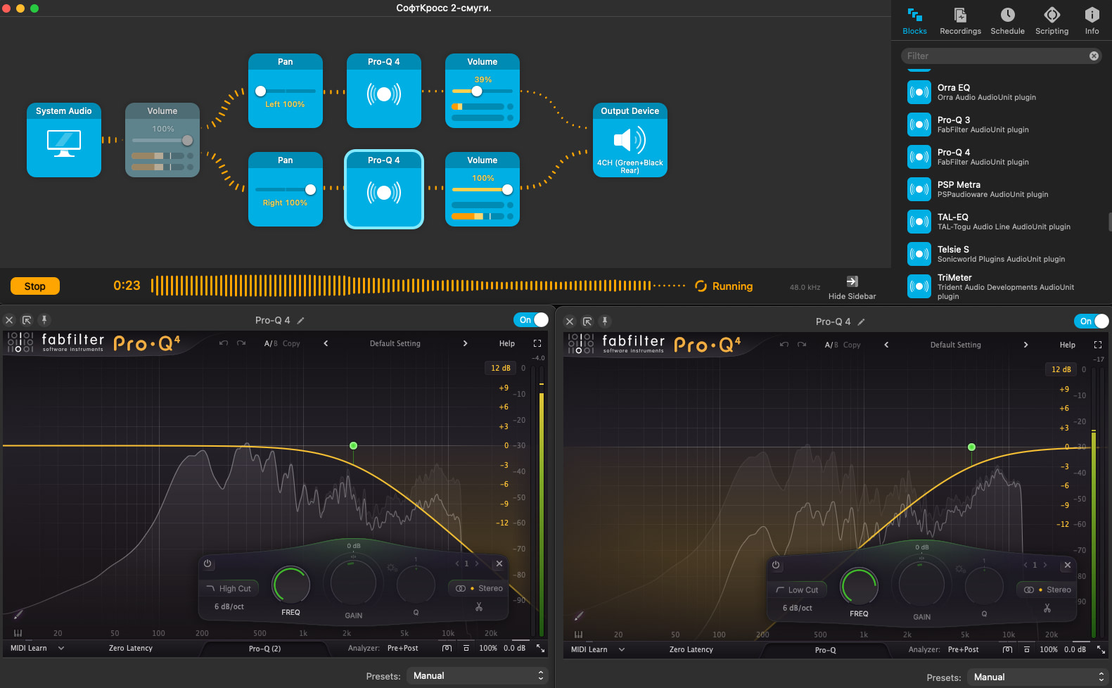

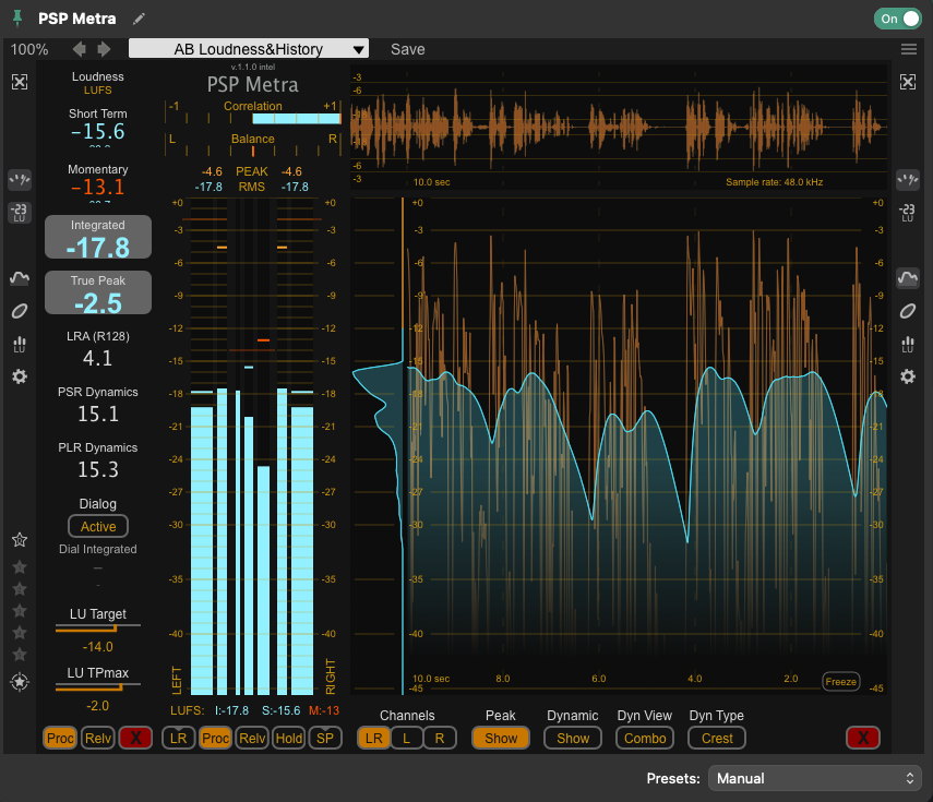

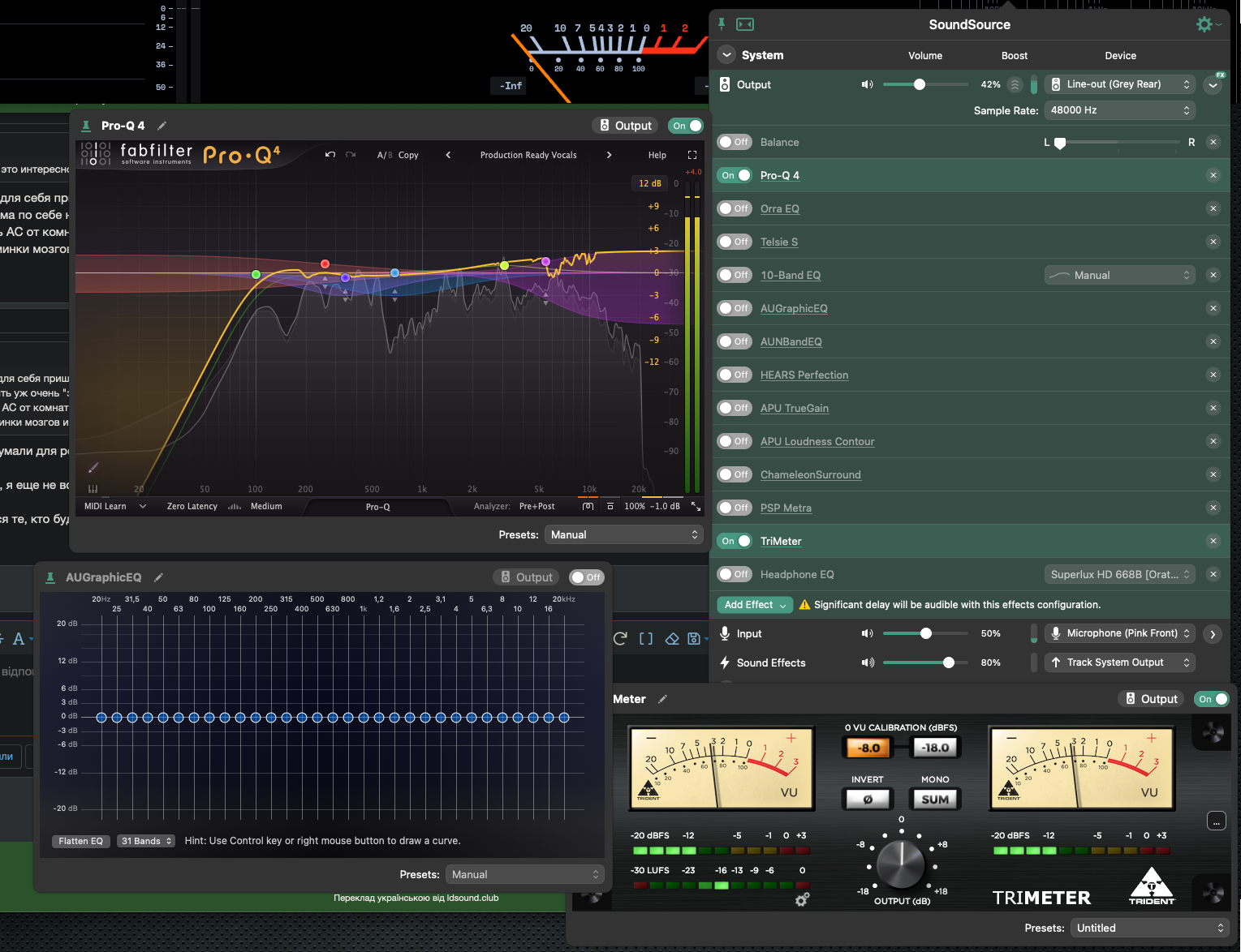

Обычно так при проб-настройке АС юзаю Pro-Q. Бывает и 31BandsEQ. Контрольки блымалки-дёргалки-спектры по входу и выходу. Это на однои из мониторов. REW, Smaart Suite или Sonarworks на основном. Крути-верти как хочешь, и по таким кривулькам настроить кросс много проще, ну и в VituixCADʼе замоделить. Сейчас слухаю чёт-там новостно-речевое в ютубе, и только с таким Pro-Q ту речь гундосо-говорящего удобослухабельно в кибитке на одних из АС перед мордой лица.
*) В кач-ве софт-кросса для пробного сведения иногда CamillaDSP или ValhallaDSP, а в основном несколько Pro-Q через Audio Hijack, который рассчепляет (и может свести/принять) аудиопоток на все джек-дырки в кампутере.

Могу лишь добавить, что именно поэтому я ушел в dsp технологии.
Как хочу так и кручу, причем на лету.
Вывод четырёх аудиопотоков на две джек-дырки и четыре веселителя.
Чего-то там сводил мелочное маленькое (даже не помню и не зафиксировал чего).
REW/Smaart Suite/Sonarworks-микрофоном смотрю АЧХу/RTA и пр. кривульки, шевелю Audio Hijackʼом и Pro-Q, шоб красиво было, а далее моделить железный кросс. Получается без особого гемора.
В дальнейшем, на железном кроссе в иных кибитках можно и EQ подкрутить;)
Как-то так...

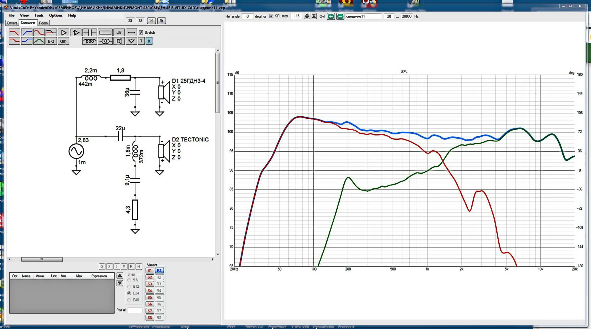

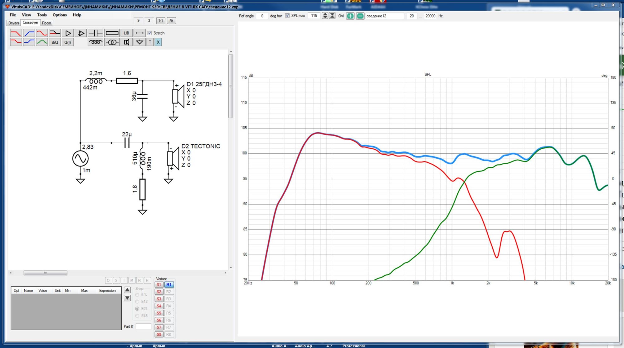

Итак вот очередная схема. Думаю, должна уже больше понравиться.
Не нравится! По схеме - чуть ниже, а пока конкретно ответьте на вопрос: Вы нарочно не измеряете микрофоном после того, как я показал, что симулятор и жизнь расходятся на 4дБ на стыке? Или на картинке ниже приведены реальные полосовые и суммарная АЧХ-и, измеренные микрофоном? Пока Вы не дадите ответ "это - снятые микрофоном АЧХ", отвечать нет особого смысла, поймите.
У тектоника горб внизу, хоть и не сильно мешает, я уберу уменьшением объема стакана.
Не уберёте. Он сместится выше по частоте и станет более злой. Тут либо ФВЧ-2, либо ПАС. Второе для совсем мелкого диффузорчика неэффективно. С таким горбом, как на рисунке (-10дБ на частоте резонанса относительно полки 2-4к), и крутизне ската 5дБ/окт. амплитуда смещения микрОника растёт до самОго резонанса - раз, и его гул с добротностью 2 единицы точно будет слышно (давайте пока не приплетать комнату! без неё весело).
Одна, недоточка, небольшой бугорок, самая первая, совпадает с первым горбом фазика
Простить и забыть.
другая, вершинка треугольника, второй горб фазика, 70Гц. Причем интересное дело, с ростом сопротивления, последовательного с катушкой, максимум становится треугольным и все ближе к этой частоте.
Естественно! Поэтому его лучше сделать ниже по частоте и шире по оси частот = закрыть ФИ (как вариант: нормированно подглушенный поглотителем ФИ). Попробуйте. Задача ведь не только получить Басссс, но и получить его не гудящим. Для чего посматривайте в симуляторе ПХ, а не только АЧХ. Загиб АЧХ снизу обязан быть плавным. Чем он зубатее - тем дольше гул.
С уменьшением сопротивления максимум становится более круглым и смещается в сторону более высоких частот
Чистое влияние особенностей импеданса в данной частотной области.

Я бы вообще сделал раздел 1,4 кГц по ЗД (НЕ ПО НАПРЯЖЕНИЮ), чтобы без режектора в ВЧ полосе убрать горб 1,5к Тектоника. НЧ пустил бы подыгрывать до 4к, очень дозированно. Вот в НЧ полосе я бы дал режектор (RC-цепочка в параллель катушке ФНЧ) на частоту 3к, оставив ФНЧ-2 как базу.
Но... Нет реальных измерений - нет конкретных советов.
Разве что такой. Поскольку у Тектоника очень широкая ДН, то его полка должна быть немного ниже полки НЧ динамика на СЧ, ниже частоты раздела. Насколько ниже - зависит от расстояния до АС и заглушенности комнаты. То есть, визуальное отставание уровня выше 1,5к на графике будет в большей или меньшей степени не совпадать со слуховым ощущением. Горбик 6к даже может быть главным на слух из всего звучания, если стенки и пол - совсем без ковров.
Надо измерять вживую и слушать. В симуляторе только проверяем концепции и подгоняем то, что ужЕ засветилось с микрофона.
Отлично. У меня сегодня- завтра будет время провести точные замеры. С каким фильтром предлагаете это сделать? Я так и не понял. Сейчас выходит все фильтры плохие. Надо определиться. Хотя бы для эксперимента, какой фильтр сделать?

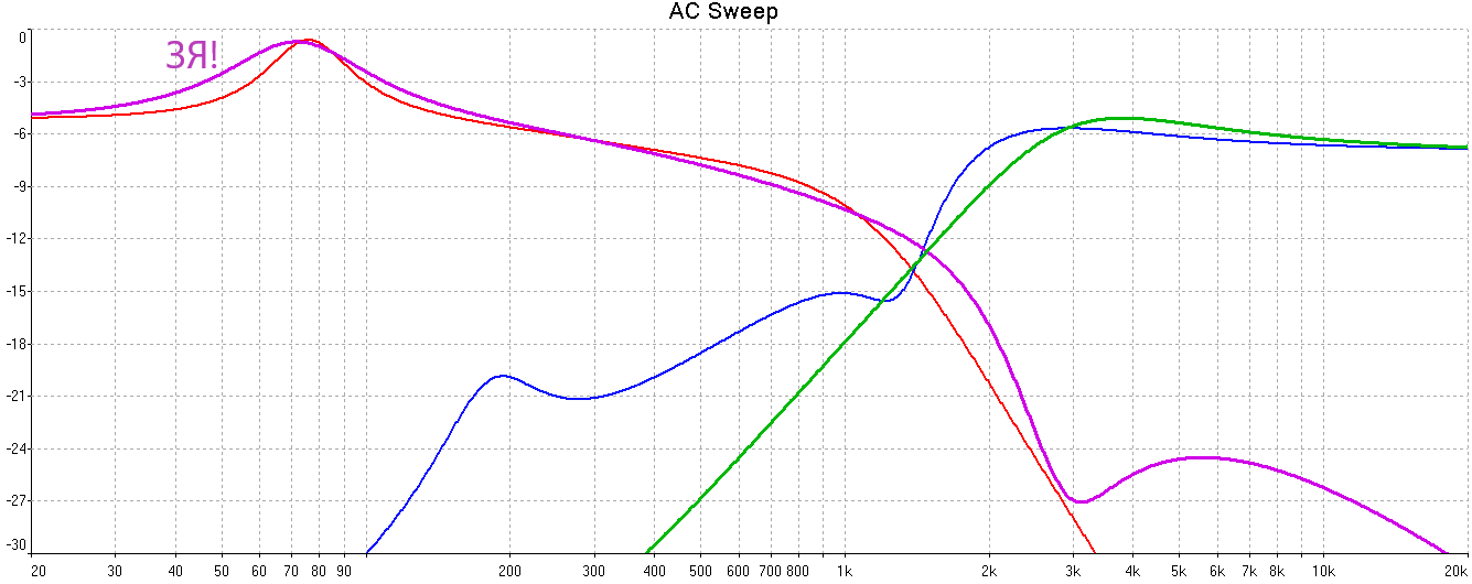

Симуляция по напряжению.
Видим, что частота настройки режектора - ниже частоты горба Тектоника, и провальчик 1,2 кГц заполняется переломом НЧ полосы на той же частоте. Работа ВЧ-шника ниже 500 Гц как бы не нужна, а ниже 300 - вредна. Схема замещения НЧ взята для одного верхнего пика импеданса ФИ!
Теперь предложение...
Николай! Предлагаю пока для экспериментов сделать, не мудрствуя лукаво, такой фильтр для начального эксперимента. Не заморачиваться на 2дБ бугорках.
Сейчас, к сожалению, надо ехать на дачу, но вечером, если силы останутся, думаю, пара часов будет для практической работы.

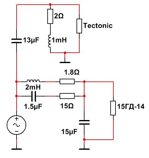

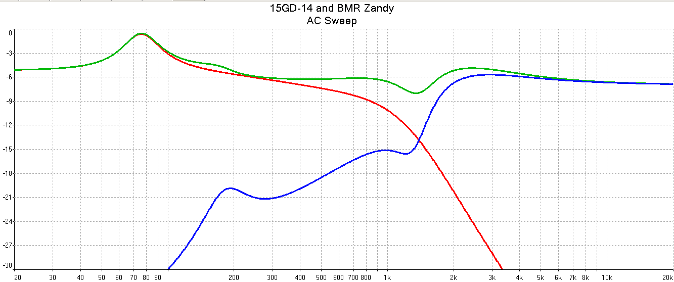

Встречный вариант. Импеданс в порядке.
Логика. Больше передать частоту 2к НЧ динамику, убрать пик 3к НЧ динамика, изменить баланс 2-3к/4к в пользу 4к. Изобразил ожидаемую разницу от перехода на ЗЯ (по напряжению!). Верхний пик импедансной кривой ФИ взят 70 Гц, как в сброшенном файле, пик ЗЯ взят 65 Гц.
Посмотреть вложение 182217 Посмотреть вложение 182218
Логика. Больше передать частоту 2к НЧ динамику, убрать пик 3к НЧ динамика, изменить баланс 2-3к/4к в пользу 4к. Изобразил ожидаемую разницу от перехода на ЗЯ (по напряжению!). Вехний пик импедансной кривой ФИ взят 70 Гц, как в сброшенном файле, пик ЗЯ взят 65 Гц.
Хорошо. Я попробую повторить точно этот фильтр с этими номиналами и заткнуть фазик. Добро! Но уж вечером. Дача - дело тоже святое!
