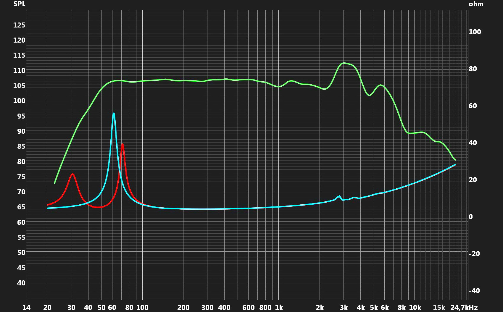

И вот результаты.

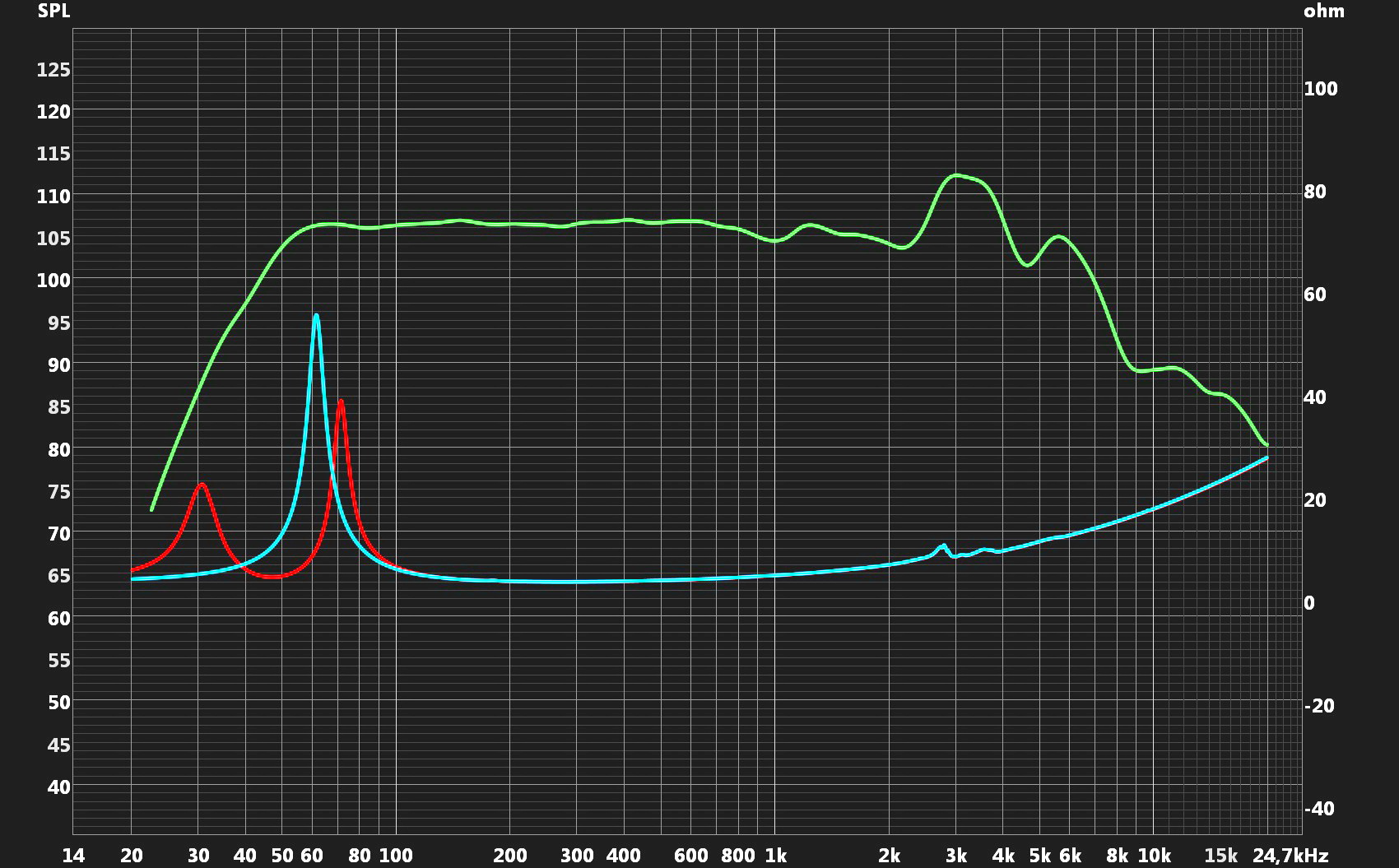

Зеленый - АЧХ. 45Гц по уровню -6дБ. До 1 кГц поршневой режим - хорошая полочка. А больше и не надо, поскольку я собираюсь резать его на 400-500Гц. Выше пойдет BMR - динамик. Пупырь на 3кГц может не радоваться, будет отправлен фильтром в небытие. В принципе я доволен результатом. С обычным дином с неутяжеленным диффузором я бы никогда не получил бы такой нижней границы. Конечно, для многих утяжеление, это табу. Но поскольку я не собираюсь эксплуатировать динамик выше 400Гц, думаю, что ничего особо плохого не случится. Конечно, замеры в ближнем поле. Расстояние - сантиметров 20-30. Иначе в комнатных условиях невозможно. Микрофон по высоте между динамиком и трубой.
Красный - импеданс ФИ. Горбы подгуляли малость, но я с этим еще поработаю... а в принципе АЧХ и так хорошая. Голубой - импеданс с плотно закрытой дырой ФИ. Можете проверить цифири. Все в соответствии с теорией.

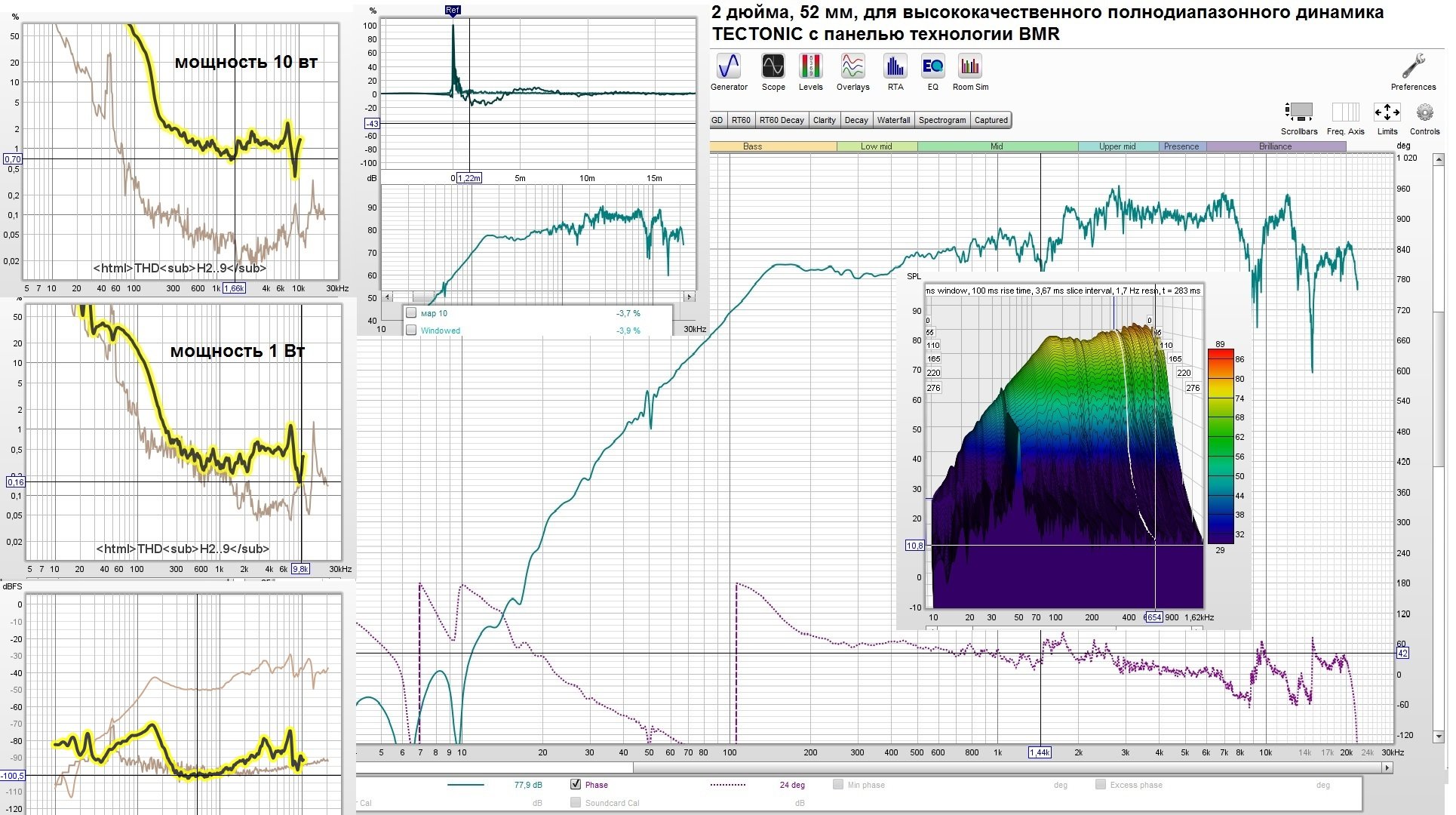

Получил BMR динамики. Действительно, в основном, ровная ФЧХ, АЧХ и искажения местами до 0,2% (если не громко). Можно на них сделать микро АС в открытом корпусе с полосой вниз с АЧХ, почти в линию до 45-50 Гц, Но это, на мой взгляд, проще всего будет сделать в биампинге. А в качестве НЧ использовать автомобильные овалы - убрать ВЧ а вместо него вставить BMR динамик в микро корпусе, чтобы он играл примерно с 400 - 600 Гц. Будет время, надо попробовать.
Параметры динамика в руке. В корпусе частоты на 300-400 Гц поднимутся примерно на 10 дБ.
2 дюйма, 52 мм, для высококачественного полнодиапазонного динамика TECTONIC с панелью технолог...jpg

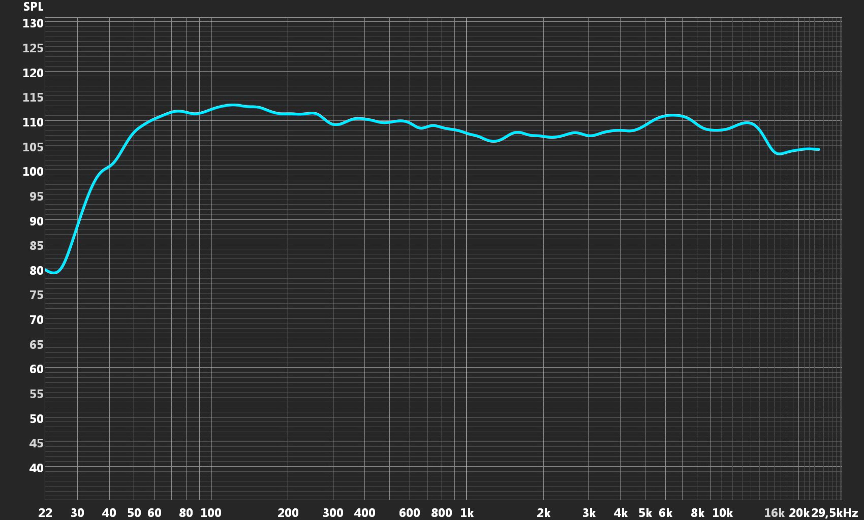

Итак, представляю первые результаты измерений АЧХ. Пока не вымизюривал, но в принципе результаты очень даже ничего.

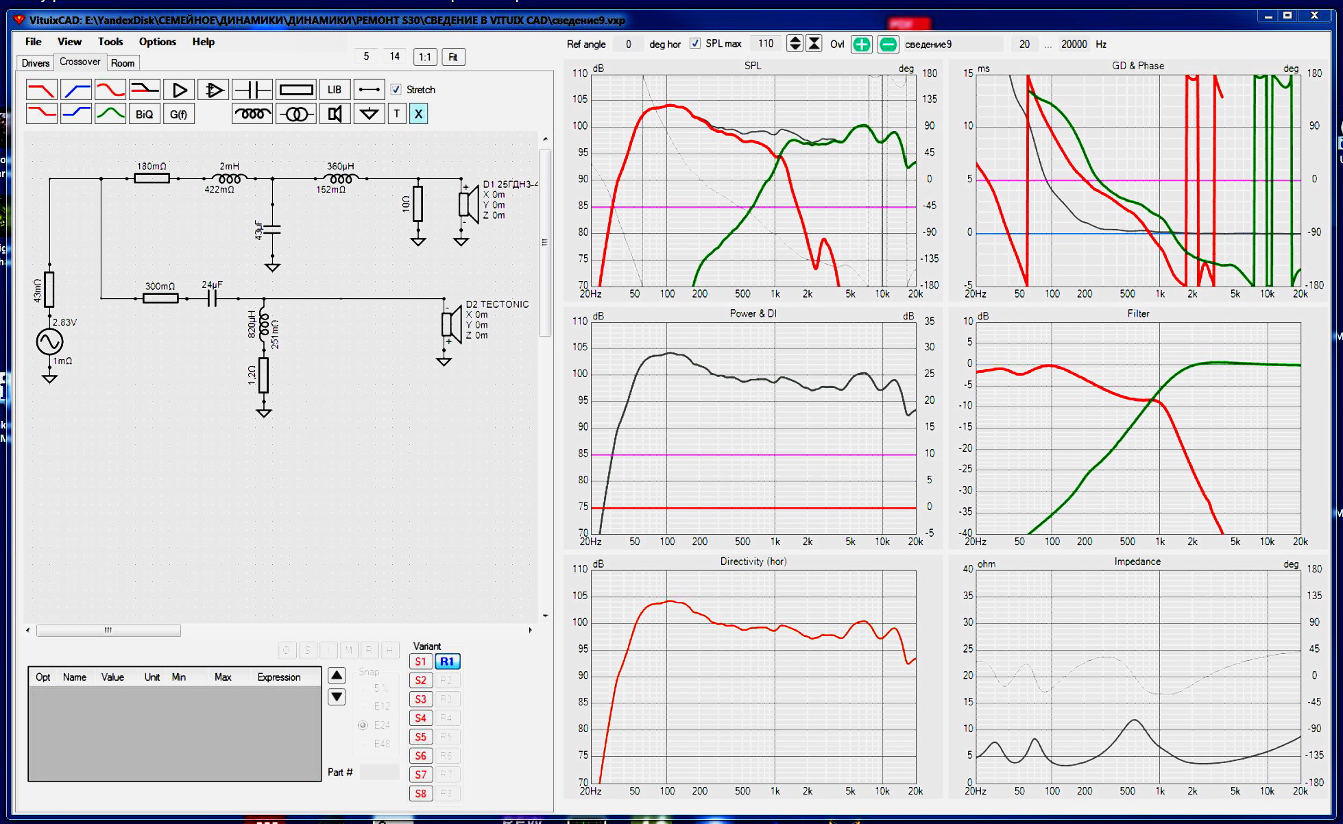

Сначала модель. Вот она.
Частота раздела около 1 кГц. Получилось, ФНЧ третьего порядка, а ФВЧ - второго. Как видите, импеданс нигде не падает ниже 4 Ом.

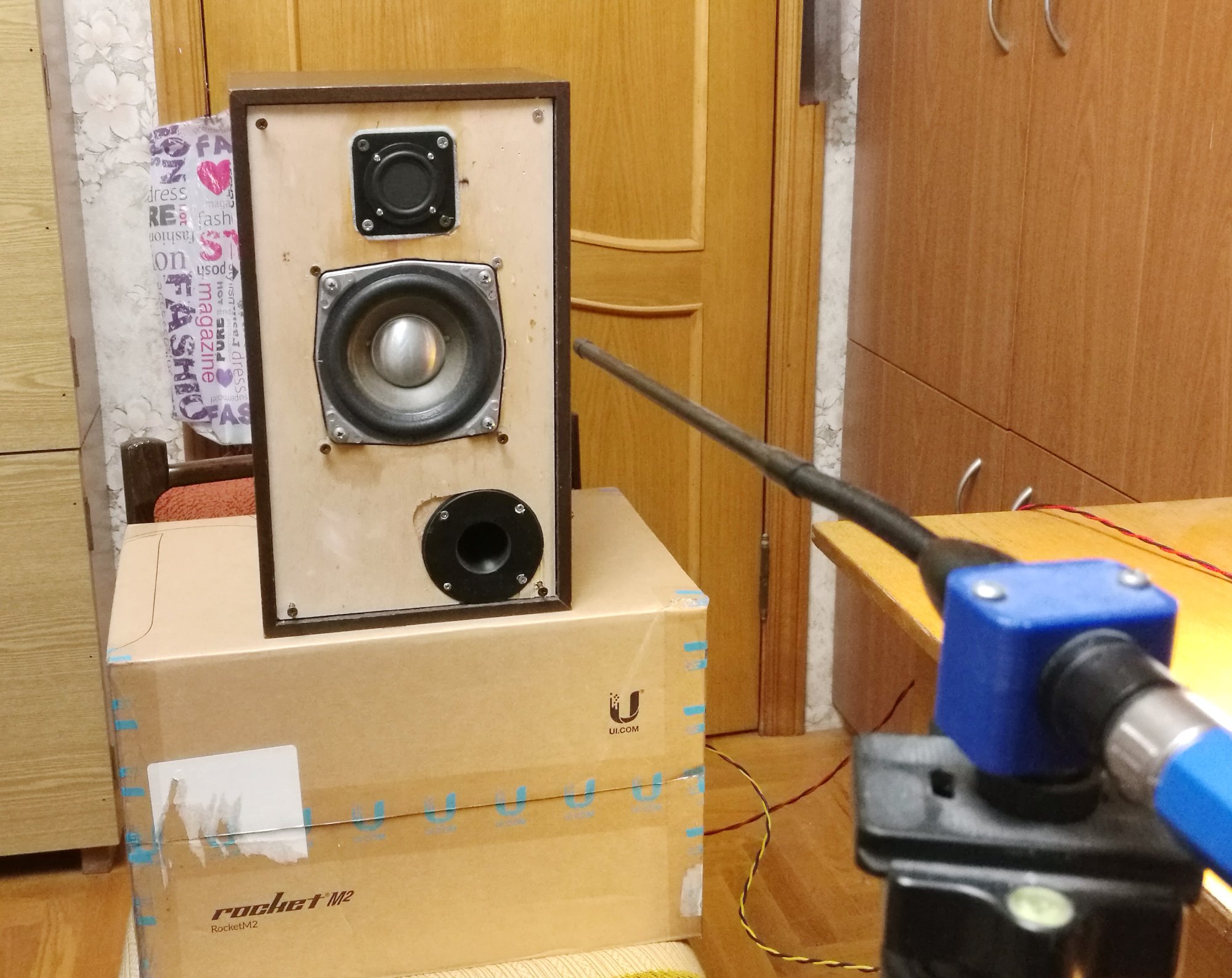

А вот измерения. Комната у меня неподходящая, поэтому измерял на расстоянии около 40 см. Дыра фазика немного дальше от микрофона, поэтому на НЧ немного недотяг. В реалии басок есть неплохой.
Как видно, реальная АЧХ практически мало чем отличается от модели. Почти ноздря в ноздрю. Хорошая все-таки это программа VITUIX CAD. В модели НЧ больше, но, как я уже сказал, фазик малость мимо микрофона дует. В принципе АЧХ поинтереснее получилась, чем родная S30.

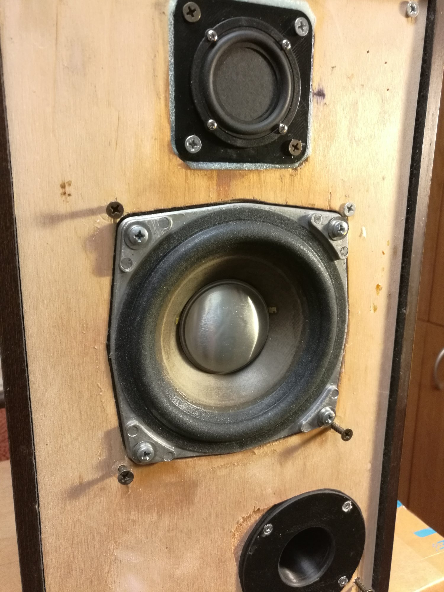

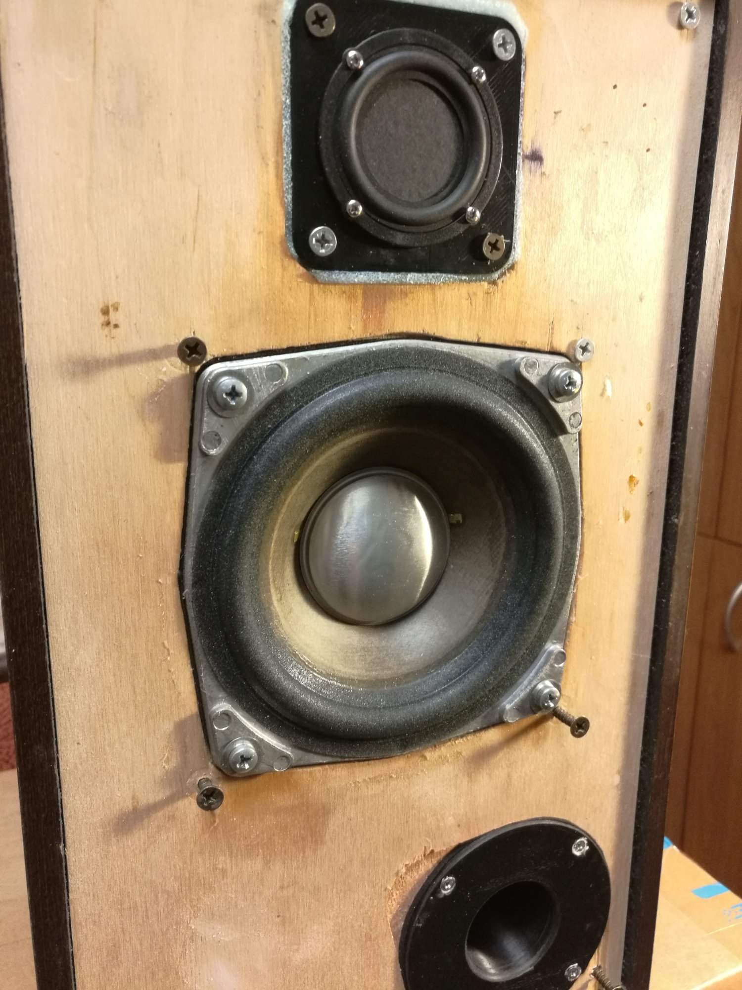

Добавил еще две фотки, чтобы показать, что все взаправду. _hm_

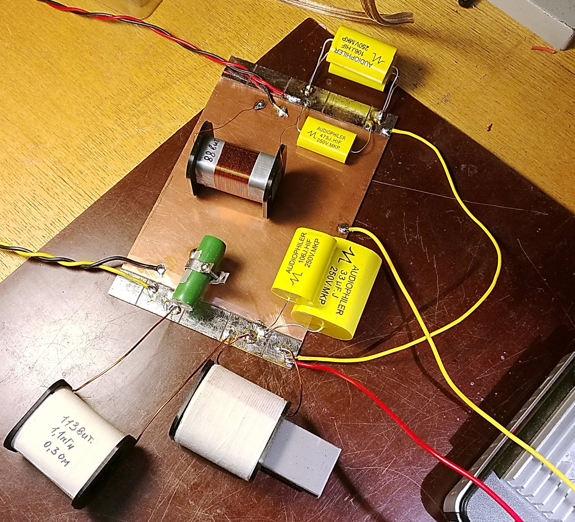

Кроссовер пока в таком рабочем виде на столе.
Душа невербально протестует против третьего звукового порядка на ФНЧ.
Дело в том, что с 2х до 4х кГц на доработанном динамике горб нехороший образовался, децибел 10.я ж все рассказывал и показывал. Именно поэтому частота раздела низкая и спецдинамик применен. Разве вы не помните? Третий порядок срезает его подчистую. Всю эту концепцию я подробно излагал. Плохо,что все разрозненно получилось. А высоких порядков я никогда не боялся. В своем любимом цифроактиве 4ый порядок всегда как минимум.
Вы хотите сказать что если микрофон поставить на оси фазика то НЧ увеличится?
Как то мне в это не сильно верится, вроде как я помню то направленность фазика на его частотах равна 4пи....
От расстояния до фазика сумма меняется.

Проблемы - в плохой ПХ. Обе полосы заканчиваются переломом, ВЧ полоса, кроме того, имеет зуб перед срезом. Обе полосы будут окрашивать звучание своим переходным процессом.
Подозреваю, что LR-4, имеющий плавный переход от полосы пропускания к полосе задержания. Дело не в электрическом порядке фильтра, а в реальном поведении полос по звуковому давлению. Кстати, мы не увидели реальную АЧХ полос по отдельности, на фоне общей АЧХ.
Я вижу, что в симуляторе уровень на частоте 1,4к равен уровню полки 500-1000 Гц, а на измеренной АЧХ 1,4к имеют -4дБ относительно 500 Гц. Где-то есть непорядок.

Красный басовичок. Зеленый - BMRка. Черный - сумма. Никаких кроссоверов и фильтров. Масштаб укрупнил. Вы бы все это увидели сами, если бы не плевали на симулятор. _hm_
В симулятор загружены реальные АЧХи, снятые микрофоном в одной точке с одинаковым уровнем свип-сигнала. Разница в дБ между динамиками тоже реальная. Снималось прогой REW, затем транслировалось сюда, в симуль. Суммарная АЧХ естественно не реальная. Я динамики не параллелил. Это просто просуммировал симулятор.

Интересно, что за деталь такая могла такой пронзительный пик для НЧ динамика выдать? Нестандартный пылеотражательный колпак штоле?
У меня выравнивание 1/3. У Resistoriusa меньше наверное
