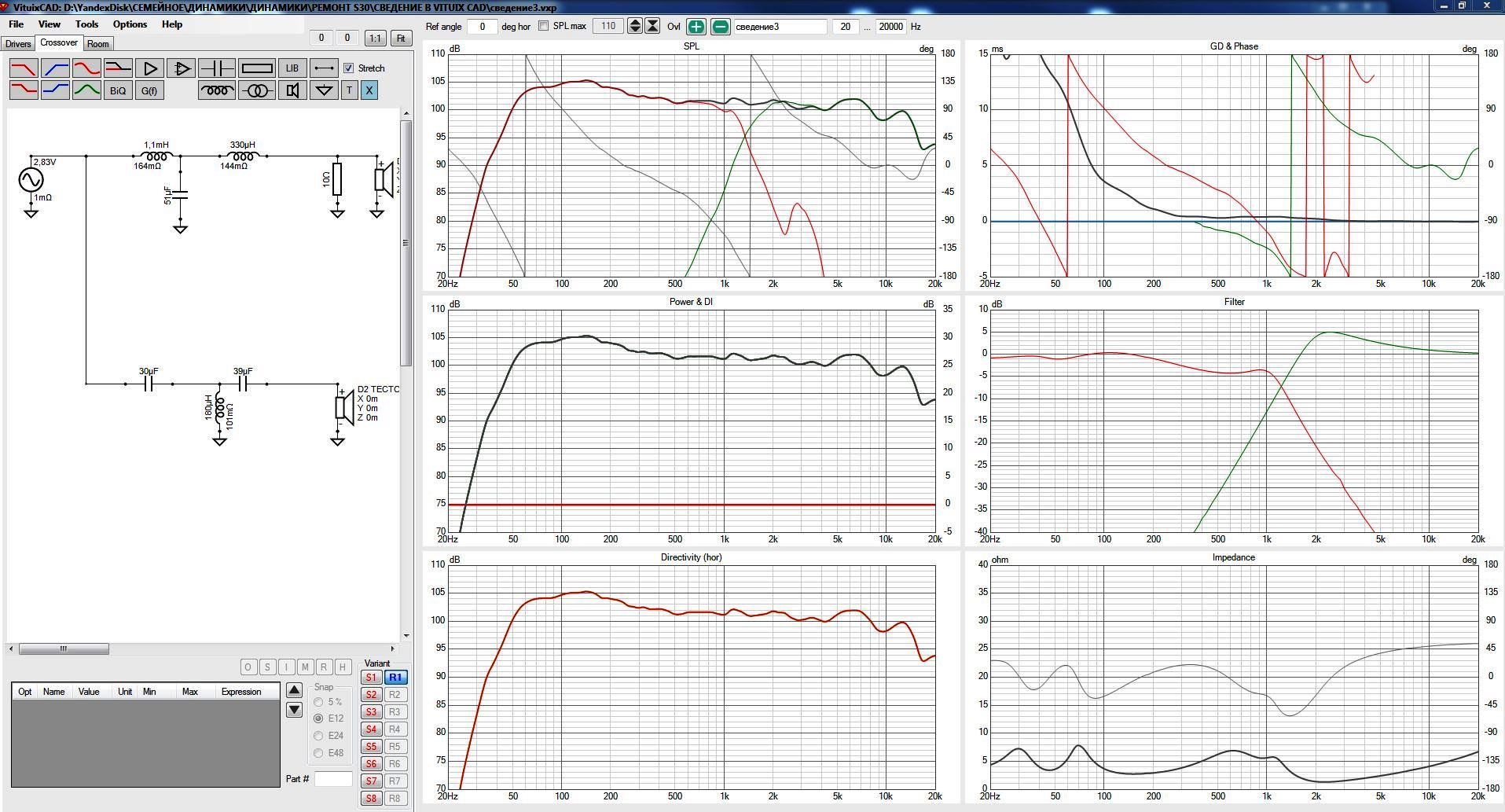

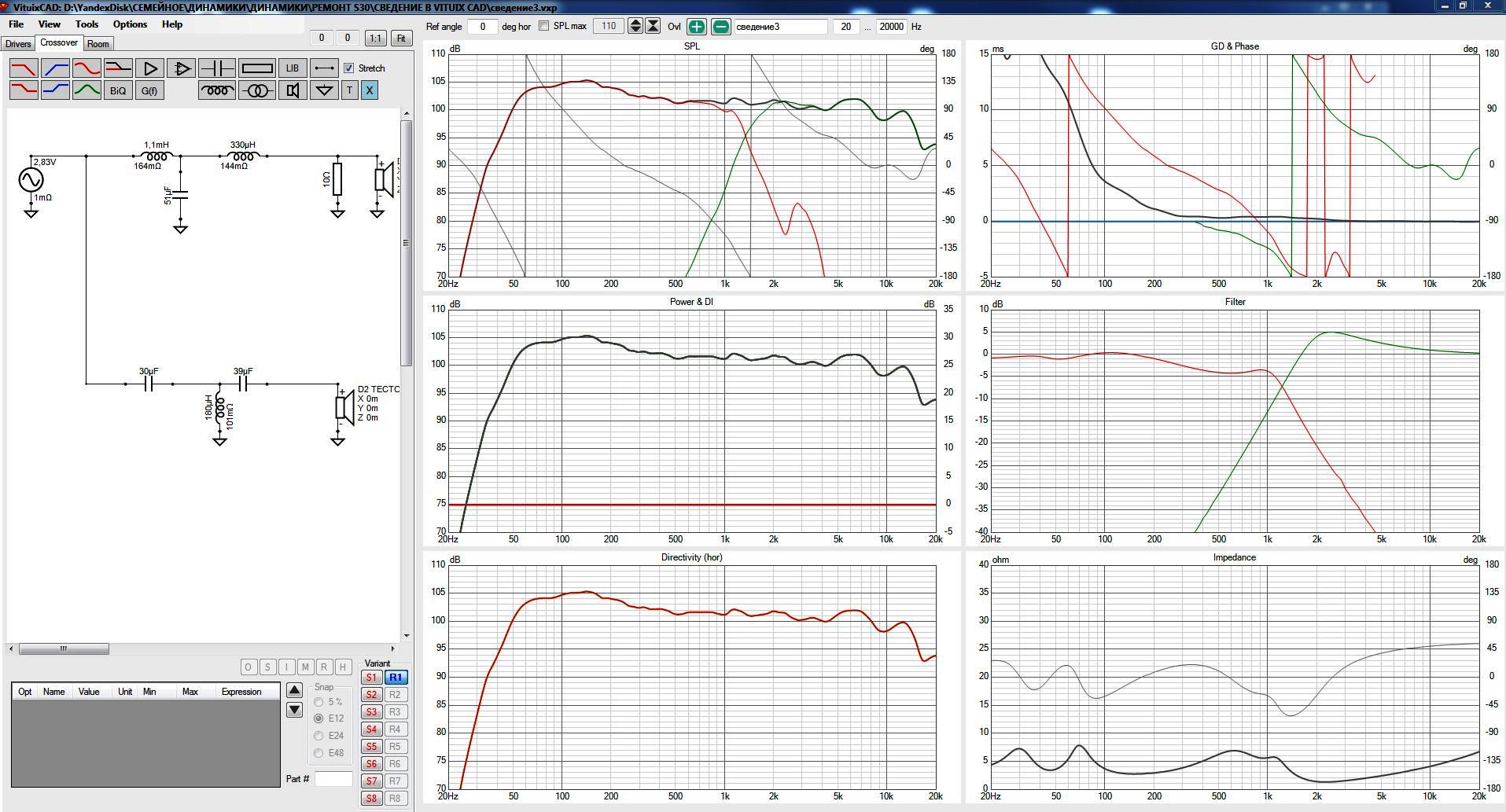

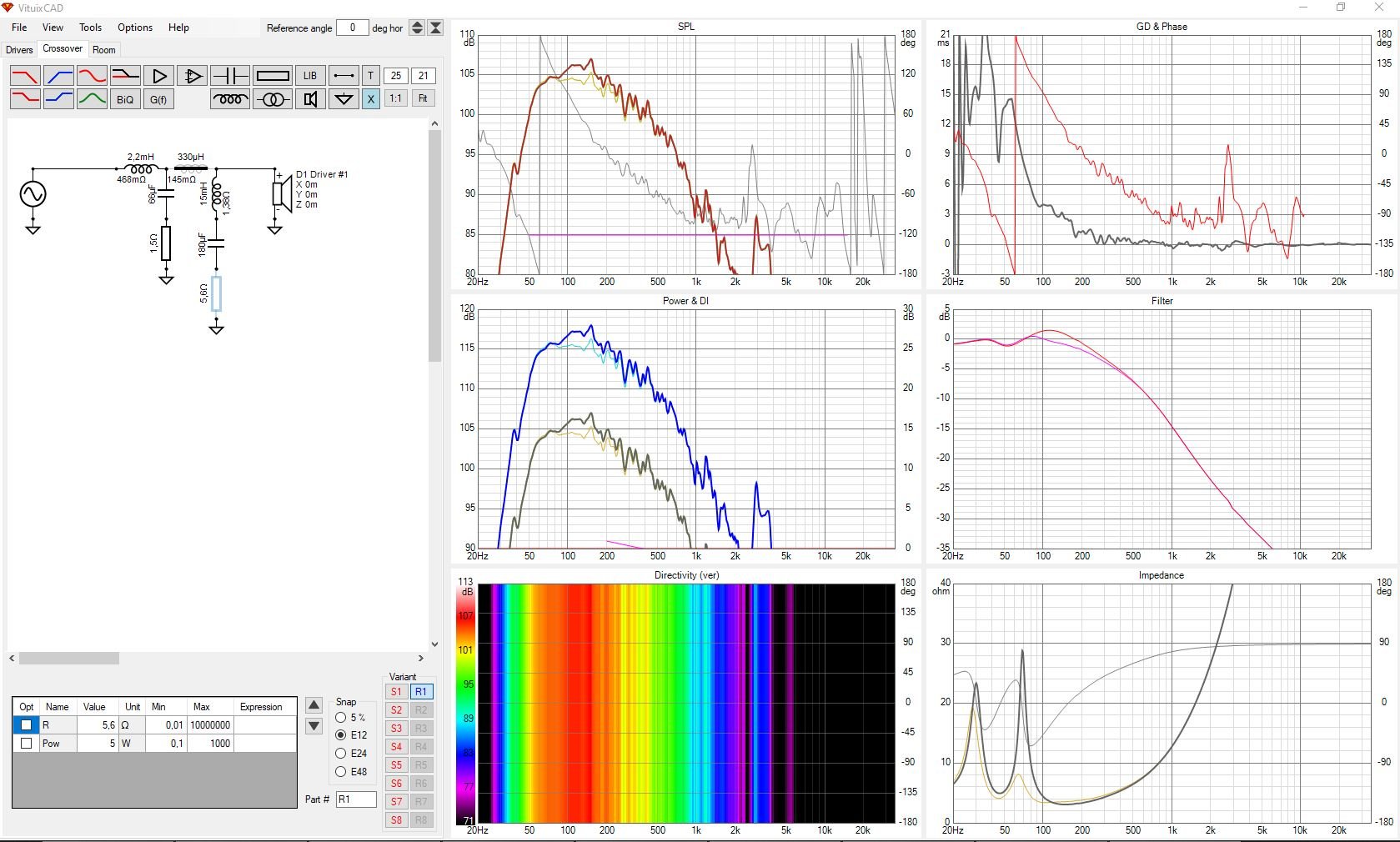

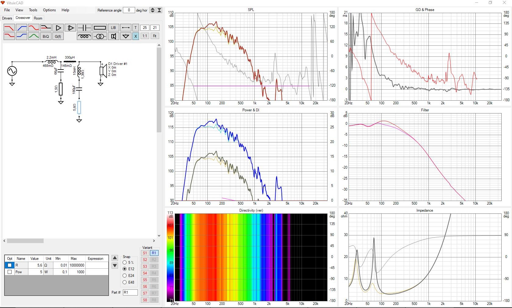

Кто владеет vituix cad вот файл Хотелось бы горбик на 150Гц прибить малость, но не получается.

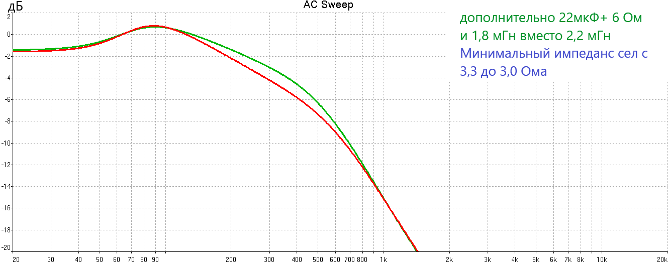

При ФНЧ в составе 2,5 мГн, 33мкФ+6 Ом на землю и ФСЧ в составе 33мкФ+2,5 мГн на землю АЧХ фильтра по напряжению для ЗЯ имеет вид горба +5дБ/90 Гц, сходящего в ровную полку выше 350 Гц. Частота раздела 600 Гц, импеданс в норме. За счёт широчайшей ДН, средних частот на слух будет больше! Звучание будет интересное, сцена - широченная.

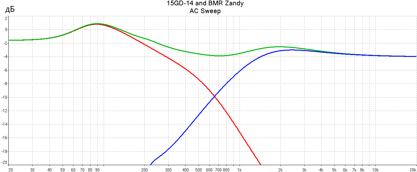

Симуляция фильтра по напряжению. Приняты: ЗЯ (60 Гц, 23 Ома), чуйка ВМR = -5дБ относительно 15ГД-14, схема замещения ВМR - приблизительная.
Поскольку АЧХ 15ГД-14 имеет подъём к 1к порядка 5дБ, а АЧХ Тектоника - подъём ниже 1,5к на 3дБ, то средних может оказаться даже много. Для раздела 650 Гц вышли большие номиналы элементов, приходится ломать 15ГД-14 через колено. Серые резисторы - активные сопротивления катушек. Что покажет микрофон и как оно зазвучит - мен бильмеймын.

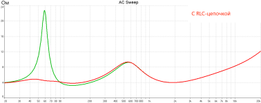

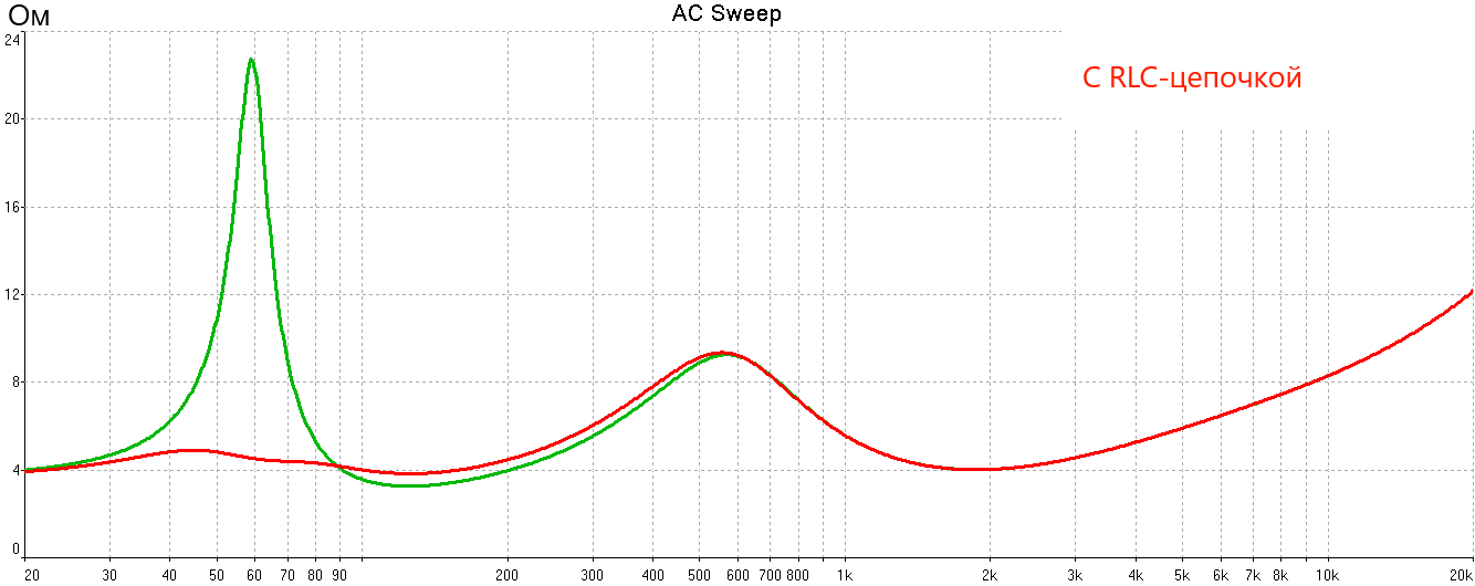

Хорошо бы LCR режектор параллельно мидбасу... Убрать "накачку" фильтра в басу. А так, 3-4 дБ разницы, как раз компенсация бафл-степа для полочника

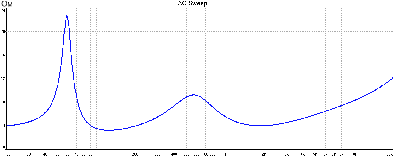

И какой номинал R Вы предлагаете поставить, чтобы после последовательного импеданса (2,5мГн+0,5 Ом) убрать уровень, скажем, на 3дБ? Какой входной импеданс фильтра на частоте настройки RLC получится?

Я что-то упустил момент про параметры ТС конкретных динамиков. Если узнаю их, могу в бокссиме глянуть, ориентировочно, начал бы подбор симуляции с 200 мкф, 16-20 мГн, 6 Ом (суммарного катушки и добавочного резистора, если он вообще будет в таком случае) в моих АС по факту сейчас стоит 280 мкФ 23 мГн (7 Ом) 4 Ом. Импедансу только на пользу идёт, пик проседает, район 100 Гц поднимается. На 3 дБ АЧХ на басе опускать не нужно, лишь убрать на 2 дБ горб в районе 90 Гц
Посмотрел файлик для витуикс-када, АЧХ динамиков не подгрузились, по Вашим предыдущим картинкам, выше 100 Гц импеданс проседает, за счёт той самой "накачки" АЧХ поднимается, попробуйте параллельно динамику RCL поставить, должно помочь.

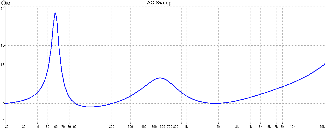

Вот выкладываю и АЧХ и Импедансы обоих динамиков в текстовом формате для любопытствующих. Это в боевых условиях. В колонке. АЧХ измерялись не сдвигая микрофона, в одной точке.

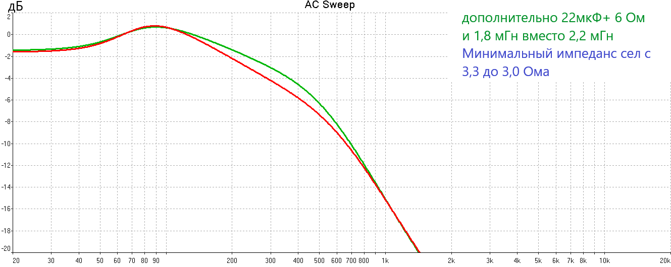

Вот, попробовал режектор в фильтре Николая, импеданс уж точно хуже не стал, а долбилка 125-150 Гц на 2 дБ убавилась

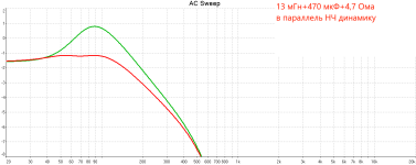

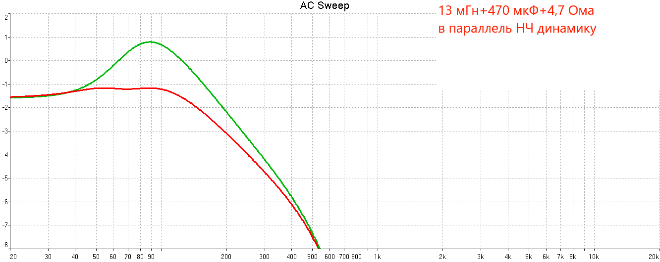

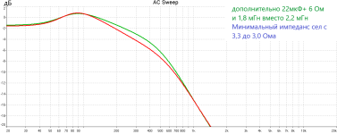

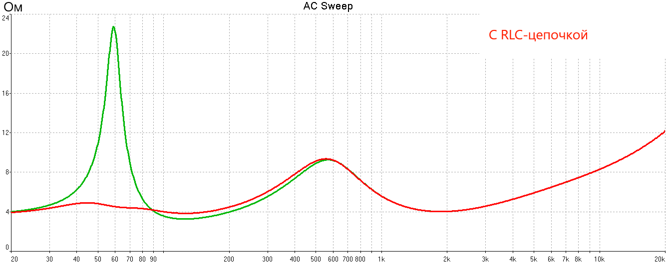

Цепочка 13 мГн+470 мкФ+4,7 Ома (суммарное), эффективность ровно 2дБ.
Работает. Подставлялся ЗЯ, не ФИ. АЧХ по напряжению, не по звуковому давлению.
