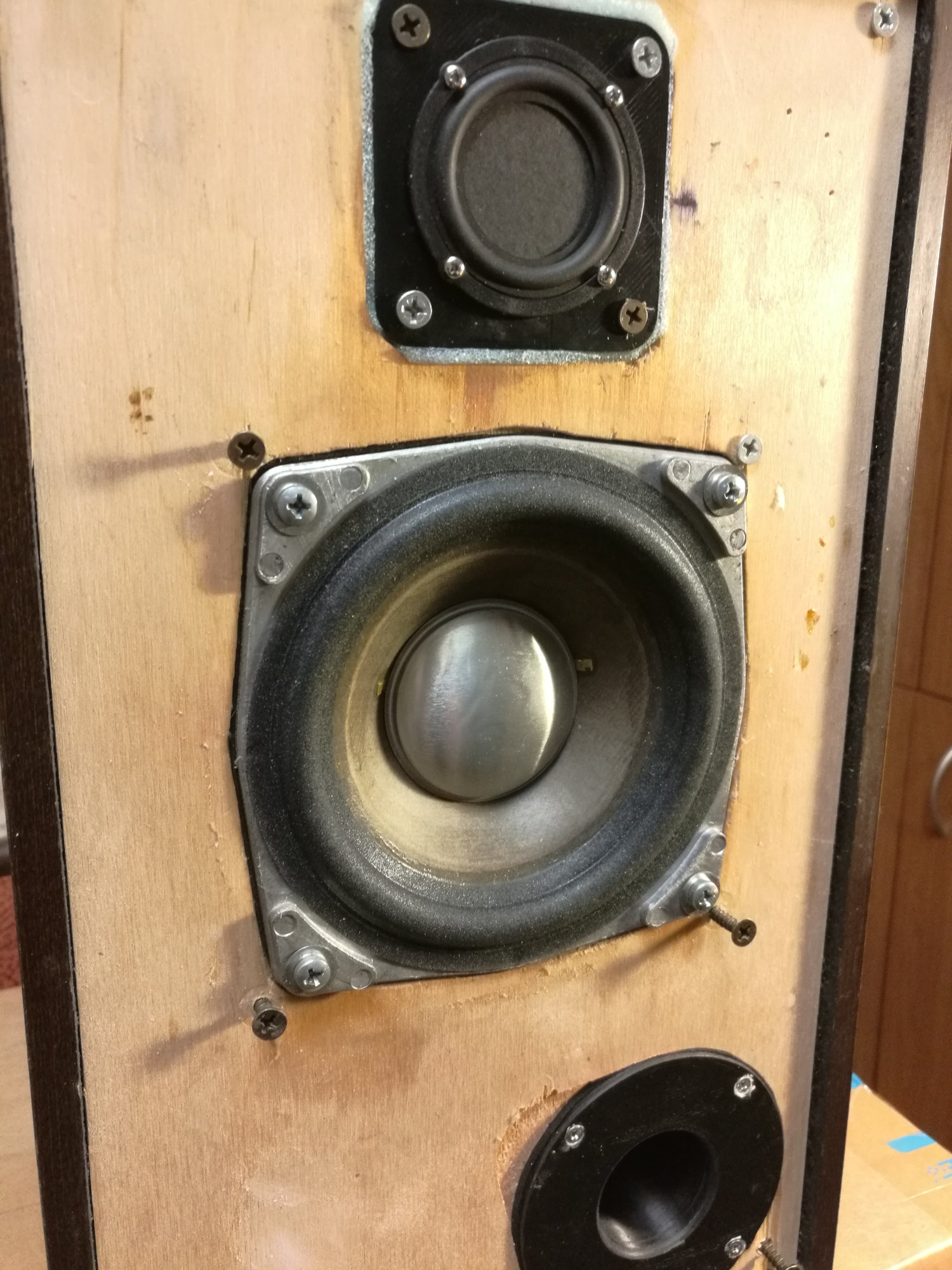

Подобранных диаметра и длины пластиковой трубы маловато будет...
А.Бокарёв выкладывал замеры с трубой длиной 90 мм и внутренним диаметром 38 мм - басы от 60 Гц вполне слушабельны, мой опыт это подтверждает.
Разве я против, всё там есть чему быть требуется. Но я о другом. При всей своей одинаковости с лица - S-30 со своим родным ФИ звучит немного не так - звучит лучше. Почему я и говорю
У кого есть возможность - сделайте сравнение.
в переделке с30 труба фи настроена совсем низко и движение воздуха там меньше исходной настойки. поэтому делается совсем из обычной бумаги 80г в несколько слоев на пва, ставится встык к пластику сверху несколько слоев скотч широкий. ну и на морду вокруг трубы поролон для герметизации большого отверстия в корпусе
Подобранных диаметра и длины пластиковой трубы маловато будет, у поролонового ФИ имеется конусность и эластичность.
Не думаю, что про дешевизну и доступность пластика, создатели S-30 не знали. Да и нарезать пластиковую трубу в размер - чего уж проще! Но. Почему-то был применён именно ФИ из поролона. Причём "Поролон" лишь общее название.
S-30 в которую вкрячили пластиковую трубу ФИ, никогда не будет звучать так как S-30 с родным "поролоновым" ФИ.

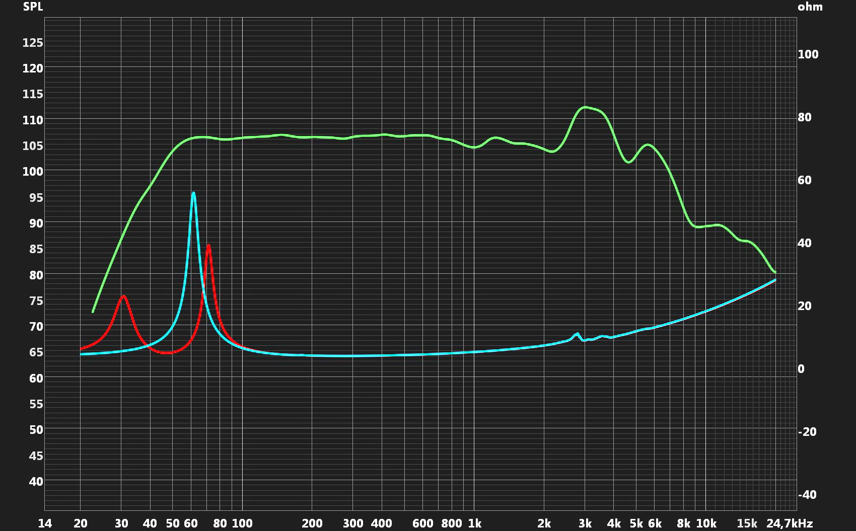

К сожалению все мои сообщения по доработке S30 разбрелись по разным темам. Честно говоря немного обидно... Я выкладываю реальные результаты каких-то действий в рамках концепции, которую хочу проверить. Думаю, многим это может быть интересно, но что-то не складывается... Времени мало и я не могу все сделать за один раз и сразу все выложить. А когда выкладываю порциями, все разбавляется всякими разными рассуждениями и на тему и не очень на тему, и нить при этом теряется. Но, что поделаешь. Так уж устроены все форумы.
В двух словах, в чем смысл идеи... 25ГДН3-4 слегка дорабатываю, ставлю мягкий ППУ подвес. Fs и Qt падают. Ставлю колпак из донышка от пивной банки. Утяжеляю его дополнительно на 7Г. Внешний вид вот такой:
Короче, результирующие параметры динамика: Fs=47Гц. Qt=0.47. Расчитываю трубу ФИ. L=130мм. Резонанс ФИ, равен Fs. Труба еле-еле влезает в толщину ящика. Надо будет напечатать поворот (колено). Видимо из-за не очень хорошей трубы горбы импеданса немного разные по амплитуде, но я на это забиваю, пока...
И вот результаты.
Зеленый - АЧХ. 45Гц по уровню -6дБ. До 1 кГц поршневой режим - хорошая полочка. А больше и не надо, поскольку я собираюсь резать его на 400-500Гц. Выше пойдет BMR - динамик. Пупырь на 3кГц может не радоваться, будет отправлен фильтром в небытие. В принципе я доволен результатом. С обычным дином с неутяжеленным диффузором я бы никогда не получил бы такой нижней границы. Конечно, для многих утяжеление, это табу. Но поскольку я не собираюсь эксплуатировать динамик выше 400Гц, думаю, что ничего особо плохого не случится. Конечно, замеры в ближнем поле. Расстояние - сантиметров 20-30. Иначе в комнатных условиях невозможно. Микрофон по высоте между динамиком и трубой.
Красный - импеданс ФИ. Горбы подгуляли малость, но я с этим еще поработаю... а в принципе АЧХ и так хорошая. Голубой - импеданс с плотно закрытой дырой ФИ. Можете проверить цифири. Все в соответствии с теорией.
Теперь остается только свести динамики пассивными фильтрами... На этих частотах (400Гц) LC надо больших номиналов. Еще поискать придется. Ждите результатов.
Поднимайте раздел до 600 Гц. Катушки будут меньше. Вы же сами видите, до этой частоты динамики точно доиграют. Не на столько они тяжёлые, чтоб повлиять на качество этих дополнительных 200 Гц.
Разная высота горбов свидетельствует о настройке не ровно на резонанс динамика в корпусе.
В данном случае настройка ниже резонанса. Что и надо по теории и практике для динамика с повышенной добротностью.
Конец трубы не должен быть ближе, чем 4 см. от задней стенки.
