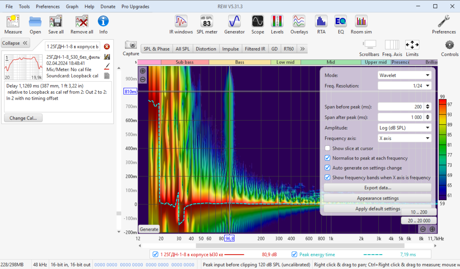

Откуда взялась то цифра -8 не знаю таких стандартов. Реально лень опять собирать сундук "мертвеца 10ГД-34" и измерить ещё раз импеданс и АЧХ, дабы показать что -3дБ это уровень звукового давления при добротности системы Qtc 0.707 где Fc = F3 (коим является резонанс ДГ в корпусе где уровень звукового давления -3дБ относительно нулевой полки)
Спасибо.
Резонанс динамика в ящике отчётливо виден на спектрограмме и в данном случае составляет 97Гц. А то что он такой длинный во времени, означает лишь то, что это время свободных колебаний нужно таки уменьшать....
Как не странно, чат жпт умеет читать файлы REW, а что ещё веселей, он умеет их анализировать.
Что бы сэкономить себе время, я привожу его обоснования применимости этого динамика на основании измерений.
Опираясь на результат измерений, до какой верхней частоты ты бы рекомендовал использовать этот динамик в многополосной АС, и почему?
Хороший вопрос — и тут как раз измерения дают более надёжный ответ, чем паспорт.
Я буду опираться именно на то, что видно у тебя:

Почему нельзя ориентироваться только на АЧХ​
Даже если:
  • АЧХ до 800–1000 Гц выглядит «терпимо»
на спектрограмме видно:
  • энергия не исчезает, а перераспределяется во времени
  • фильтр это не исправит
  • FIR тоже не спасёт (это не БИХ-объект)
👉 Эквалайзер не лечит накопление энергии.

Как видим результаты измерений показывают нам то, что гонять этот динамик выше 300Гц не рекомендуется. Так что трёхполоска на базе S30 это таки более лучший вариант, чем гонять 25ГДН до 2кГц.... smile_27

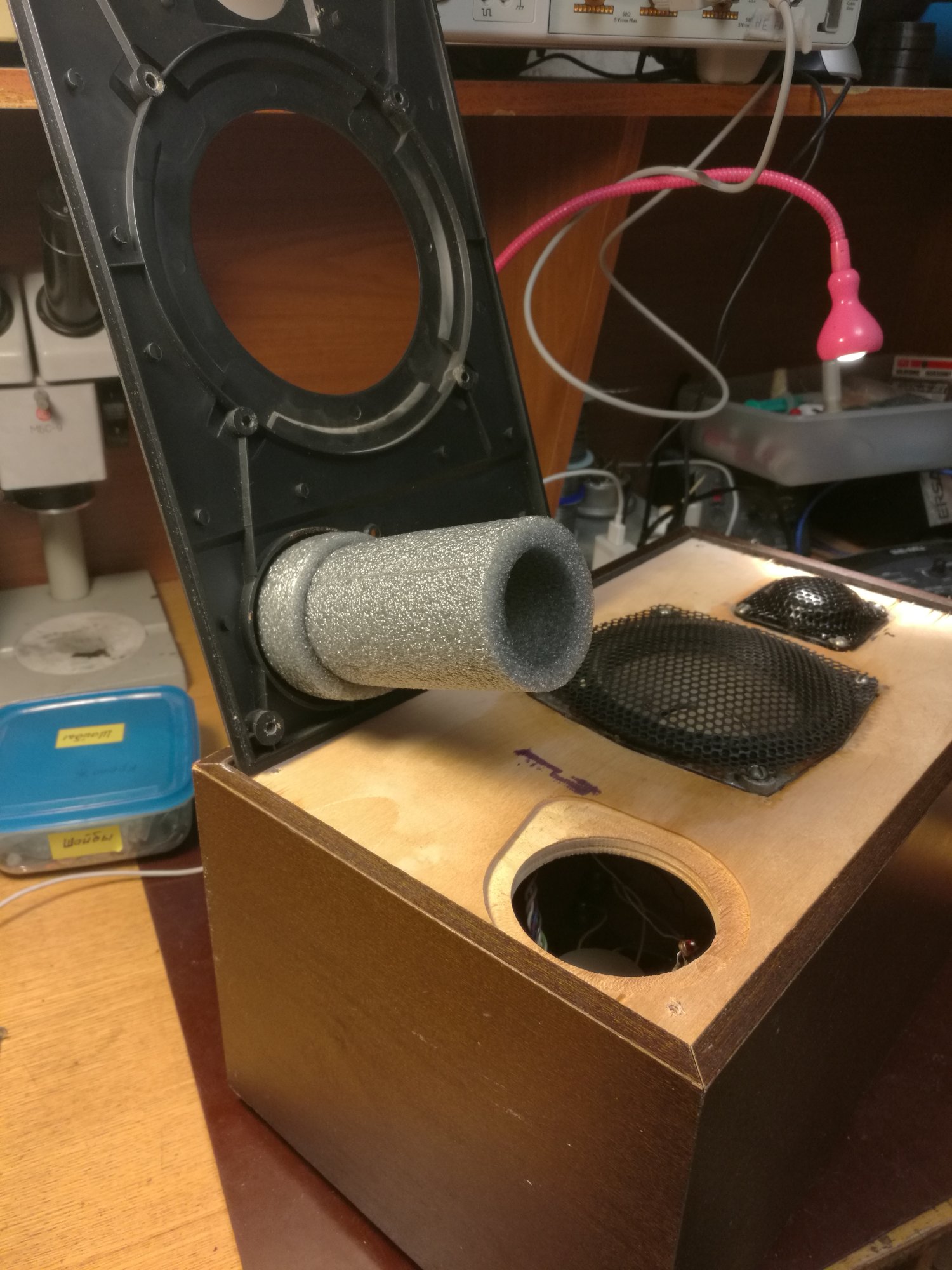

Хозяйке на заметку.
Придумано очень много способов для замены рассыпавшейся в труху поролоновой трубы фазика. На том же ОЗОНе можно купить всего за 400р. пластиковую трубу. Правда, как осуществлять стык и герметизацию между этой трубой и трубой на фальшпанели непонятно... Но это, как говорится, дело десятое.
Я предлагаю еще один способ, крайне простой и быстрый. Не знаю, насколько долговечный... Но произвести замену труда не представляет. Итак...
Покупаем, или вытаскиваем из своего барахла вот такую теплоизоляционную трубу. Сделана из вспененного полиэтилена с закрытыми порами. Запомните нужный размер 35х9мм. Цена - копейки.
Отрезаем от нее ножом нужную длину. А также отрезаем еще узкое колечко. Немного разминаем пальцами и слегка растягиваем. Закрепляем все это на отрезке трубы в фальшпанели. В итоге должна получиться вот такая конструкция:
При креплении декоративной панели колечко плотно входит в отверстие на передней панели и герметизирует его. Осталось отрегулировать длину трубы по вкусу. Вся процедура замены занимает не более 5 мин.
Пластиковая сантехническая труба.

Выруливать порт инвертора , вслушиваясь в издаваемые краями трубы свисты- такое впечатление, что оно того не стоит. Как говорится, по Хуану и сомбреро. Сама идея, совместить порт с накладкой на фронпанель , достаточно кривая, тянет за собой вопросы герметичности огромной щели.
Не очень понимаю, зачем мудрить - есть пластиковые трубы и переходники, можно подобрать соответствующий диаметр и длину.
    4.4 KB · Просмотры: 41
А поробуйте в S30 заменить конический поролоновый ФИ на прямой пластиковый. С такой же частотой настройки.
Подобранных диаметра и длины пластиковой трубы маловато будет, у поролонового ФИ имеется конусность и эластичность.
Не думаю, что про дешевизну и доступность пластика, создатели S-30 не знали. Да и нарезать пластиковую трубу в размер - чего уж проще! Но. Почему-то был применён именно ФИ из поролона. Причём "Поролон" лишь общее название.
S-30 в которую вкрячили пластиковую трубу ФИ, никогда не будет звучать так как S-30 с родным "поролоновым" ФИ.
У кого есть возможность - сделайте сравнение.
