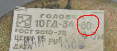

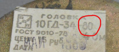

Вот же уроды, а на лейбаке написали граничную частоту:
По опыту работы в отделе радиоизмерительных приборов, заявленные параметры всегда хуже реальных вдвое-втрое. чтобы самая поганка уложилась в ворота заявленных рамок. Но резонансной частоты это видимо не касается.

Не-а, по паспорту у него средняя частота основного резонанса 80 Гц.
Не помню, попадались ли мне когда-либо 60-герцовые, скорее всего никогда.
А вот 70 Гц и выше точно были.
Не-а не по паспорту у него средняя частота основного резонанса 80 Гц.

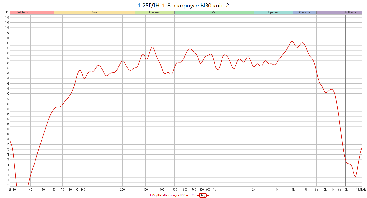

По другому колу підем, що динамік в АС може спокійно працювати і нижче Fs?
S30A без "дупла"
Уровень не нормирован, микрофон - излучатель ~40см (Delay 1,1269 ms (387 mm, 1 ft 3,22 in))
Если брать по -3дБ то это 90Гц, в чём я не прав?

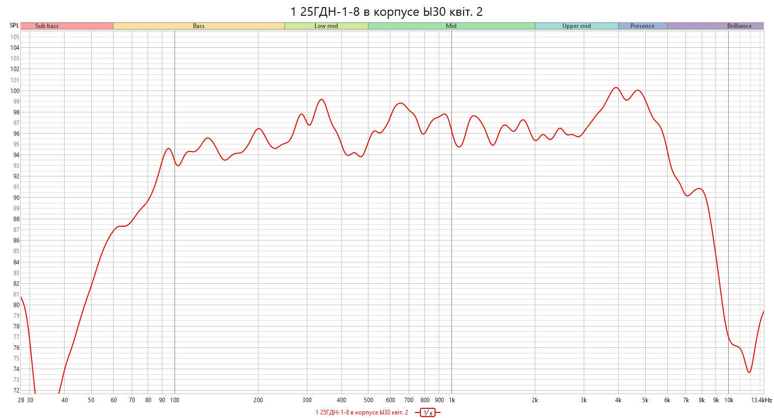

S30A без "дупла"
Если считать генеральной линией партии полосу от 300 до 3000Гц, то минус три будет примерно на 250Гц.
Вот этот ПиЭр квадрат и стучит , вместо музыки.
Слух так устроен, сразу прислушивается к полке и пара-тройка дБ на краях. Остальное уходит в тень.
