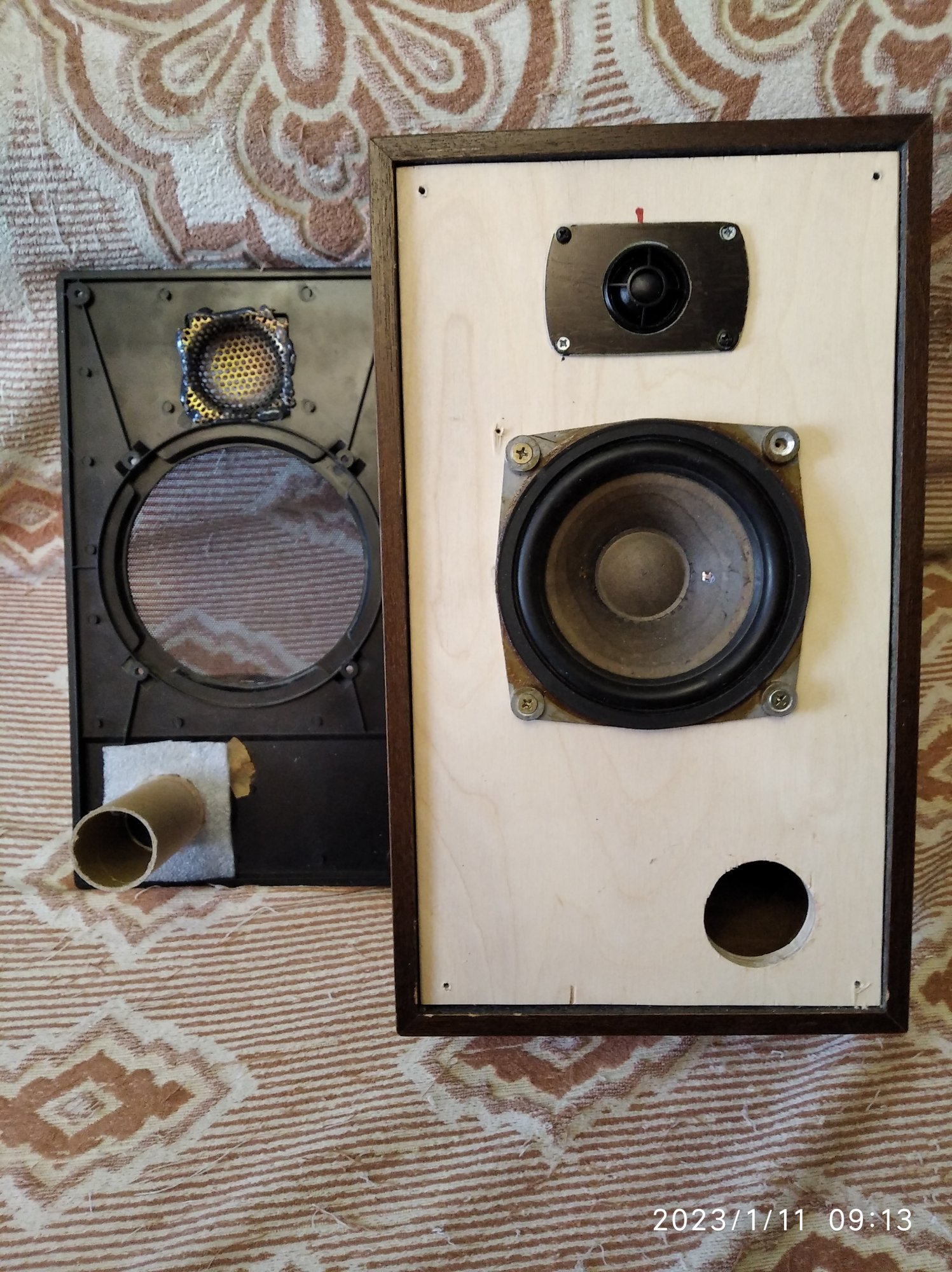

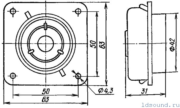

Ориентируюсь вот на эти чертежи
    144.2 KB · Просмотры: 61
    57.3 KB · Просмотры: 70

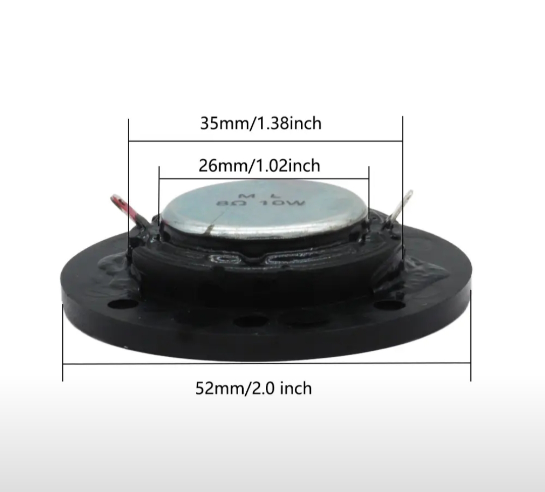

Вырезать из старой 3гд2 флянец крепежа.
В принципе, вырезать переходник можно и из другого какого-нибудь пластика. Вопрос в том, насколько критично то, что пищалка будет крепиться не к толстой деревянной панели, а к этой достаточно тонкой промежуточной детали?
Нормально все не критично.
Вырежи из фанеры. Главное обеспечить герметичность что не сифонило из щелей.
Из компакт-диска\СД, старой платы...
Китайские пищалки бывают на разных фланцах.
С учетом изменившегося сопротивления (4-8ом) и чувствительности, вам придётся переделать кроссовер. Желательно понизить частоту раздела до 3+ кгц.
Фанера - это минимум 4 мм толщины, не уверен, что на место встанет лицевая панель. А пластик - это плохо? Я уже о металле думал, типа дюраля 1.5 мм, толщина небольшая.
Какой будет материал не принципиально. Это же Hi End АС а всего лишь S30. Главное чтобы не сифонило и высоту над панелью обеспечить. Китайская пищалка тоненькая думаю и на фанеру можно если есть дюраль можно и на дюраль.
С 2001 года потихоньку расходую купленный на барахолке лист гетинакса, остались огрызки достаточного размера, пилится, сверлится, резьба режется . Толщина 3, 5 мм. самое то.

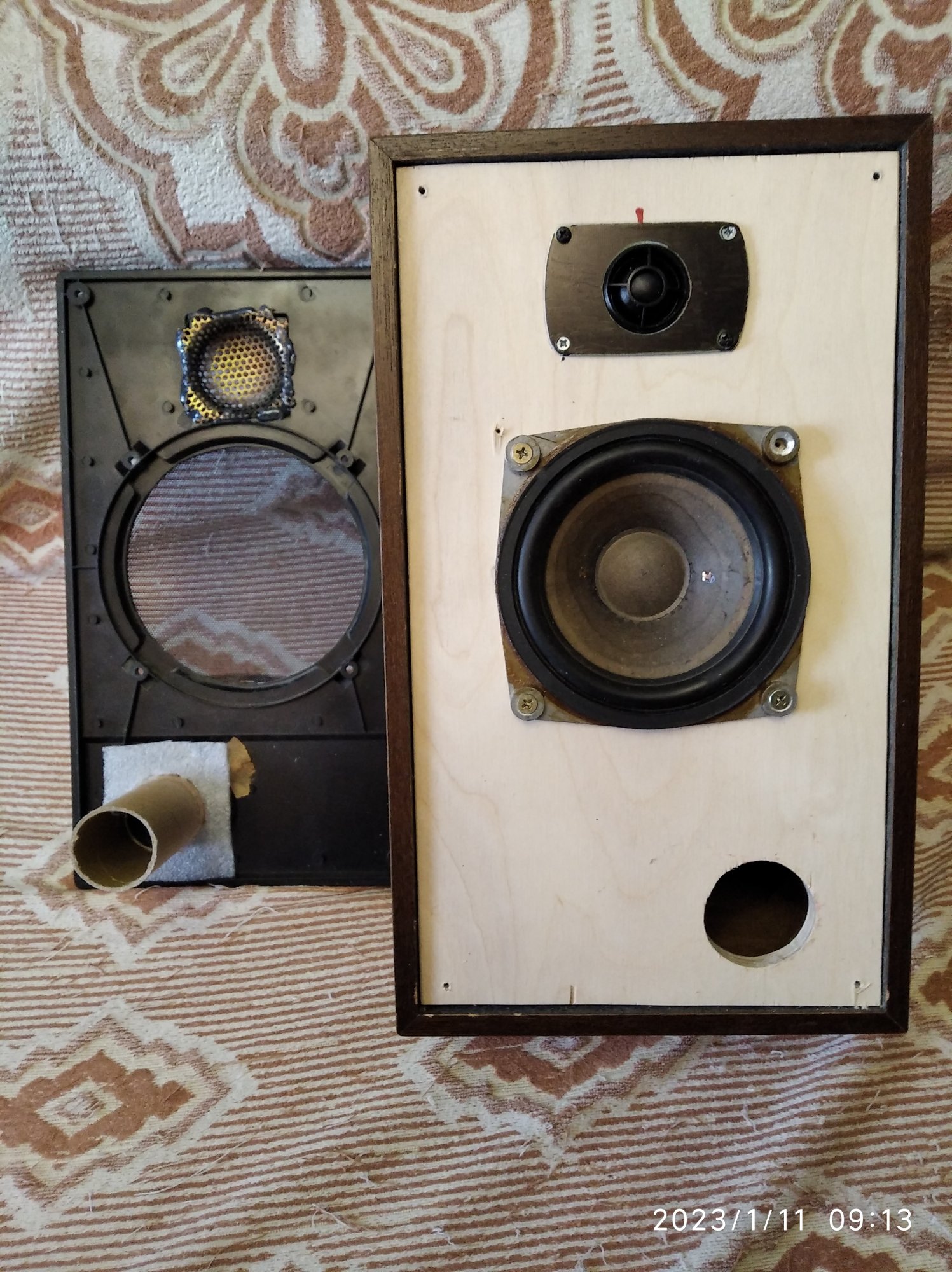

Авто купольник Фольксваген-Ауди Филипс стыкуется не худо-бедно, а всем на зависть, и по АЧХ и по звуку и по импедансу. А было время, торговали этими пищалками как петрушкой, пучками, по 5-10 штук. Взял попробовать-ахнул.
    531.5 KB · Просмотры: 83
Этих авто свистелок такое изобилие, что все они +\- лапоть по характеристикам, кому что попалось.
Утром совком взвешивали свежие Фольксваген-Ауди Филипс, к вечеру остались такие же но не первой свежести. Не вижу смысла утверждать, все они хороши и прям как под копирку идеальны.
Те, что попались, были нормальные пары, в начале нулевых купил 5 штук, снял АЧХ у всех. Не сказать, что прям слилось в одну, но уродских не было точно.
