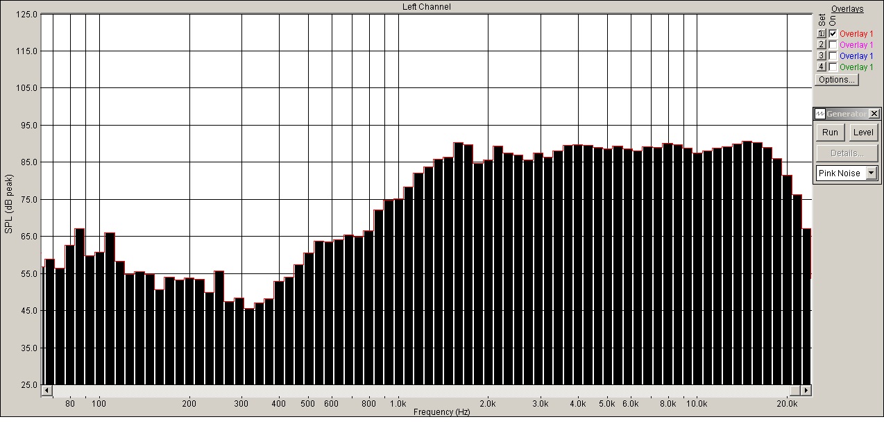

Недавно переделал S30 по варианту 1 Александра (с сохранением 3гд-2). Лучше, конечно, чем заводской вариант (Александру спасибо!), но 3гд-2 от этого лучше не стал, тот ещё "свисток". Буду пробовать фильтр из статьи Александра про "кубики" для 10гд-34 и 2гд-36 (2гд-36 есть). Неплохо бы получить совет про использование вместо 3гд-2 бумажных 1гд-2 VEF (тоже ждут своей очереди).
Ещё, кстати, лежат китайские Vifa dx25bg60-04 (пробовал собирать полочники Vifatone i40, но мидбас вообще не понравился, а твитеры вроде неплохие).

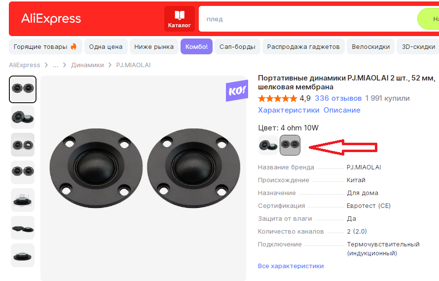

Я не смог найти ссылку на конкретную пищалку. Будьте добры, покажите, пожалуйста
Вот это те что покупал я. https://aliexpress.ru/item/1005007917972560.html?sku_id=12000042839816307
Они у меня сейчас работают в паре с 25гдн3, этот динамик конструктивно схож с вашим 25гдн1 (10гд34) но всё таки лучше вашего. Если есть возможность замените и его НЧ будет больше, даже в ящике S30 я пробовал получалось довольно не плохо хотя Сергей (KSV) утверждает что 25гдн3 нужно ящик хотя бы на 1...2 литра больше по этому поводу не чего не скажу не знаю не пробовал.

Ваши Майолаи 8 Ом по ссылке -шикарные. Но для полного счастья не мешает найти именно 4-омные, в пару нашим 4-омным 25ГДН3-4 либо их скромным эрзатцам , 10 ГД-34, чтобы не уронить отдачу на пищале при разном импедансе.
В этом же объявлении надо только выбрать 4 Ом цена та же.

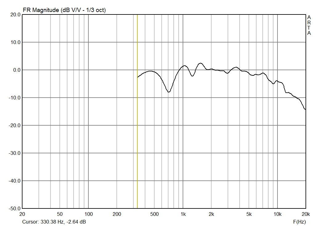

Написано красиво. Но чисто на уровне интуиции - с АЧХ нагло врут. Такая ровная во всём диапазоне?...
Поинтересуйтесь АЧХ динамиков третьеразрядной фирмы SEAS, например. Они предлагают свои динамики в 100 раз дороже, но АЧХ у них очень намного хуже, видимо китайцы знают тайну.
В тексте говорят про 40 Гц, но честных, по спаду -6 дБ будет 80...90 Гц, вот тут этому же графику верю. Подвес не резиновый - хорошо, но в полноценный звук СЧ не верю. И в 93 дБ ну очень сильно сомневаюсь.
