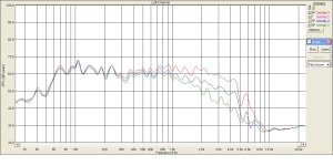

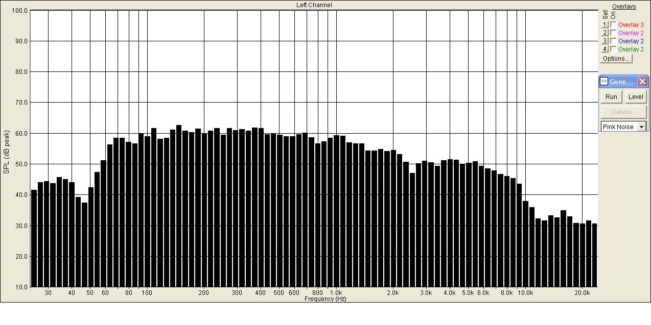

На графике неравномерность как для рупорной ВЧ (4ГДВ-1) так вполне себе ничего: +4,5 дБ. Смотрите цену деления при чтении графика.

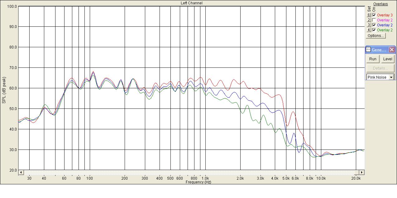

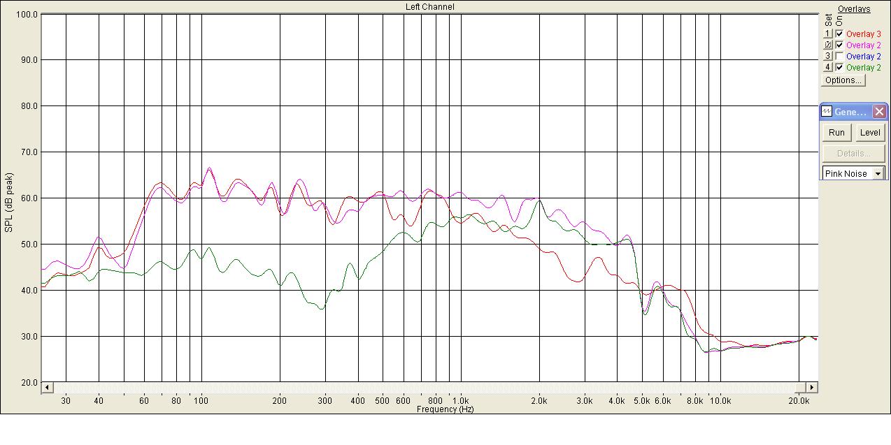

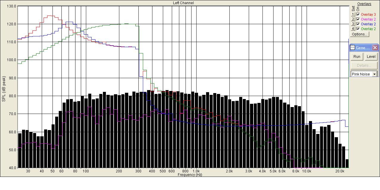

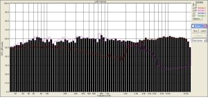

Фигасе у вас запросы: направленность в районе 1-7 килогерца. самому не страшно?

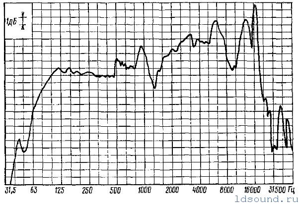

А чо, реальную осевую и внеосевую у 25ГДН3-4 не видели что ль?
Бокал бокалом. но средину отрабатывает нормально, если не искать ее в районе 7 кил.

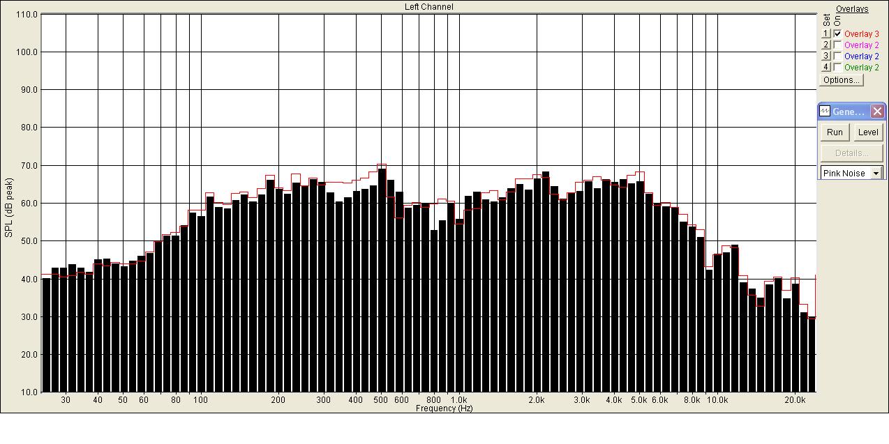

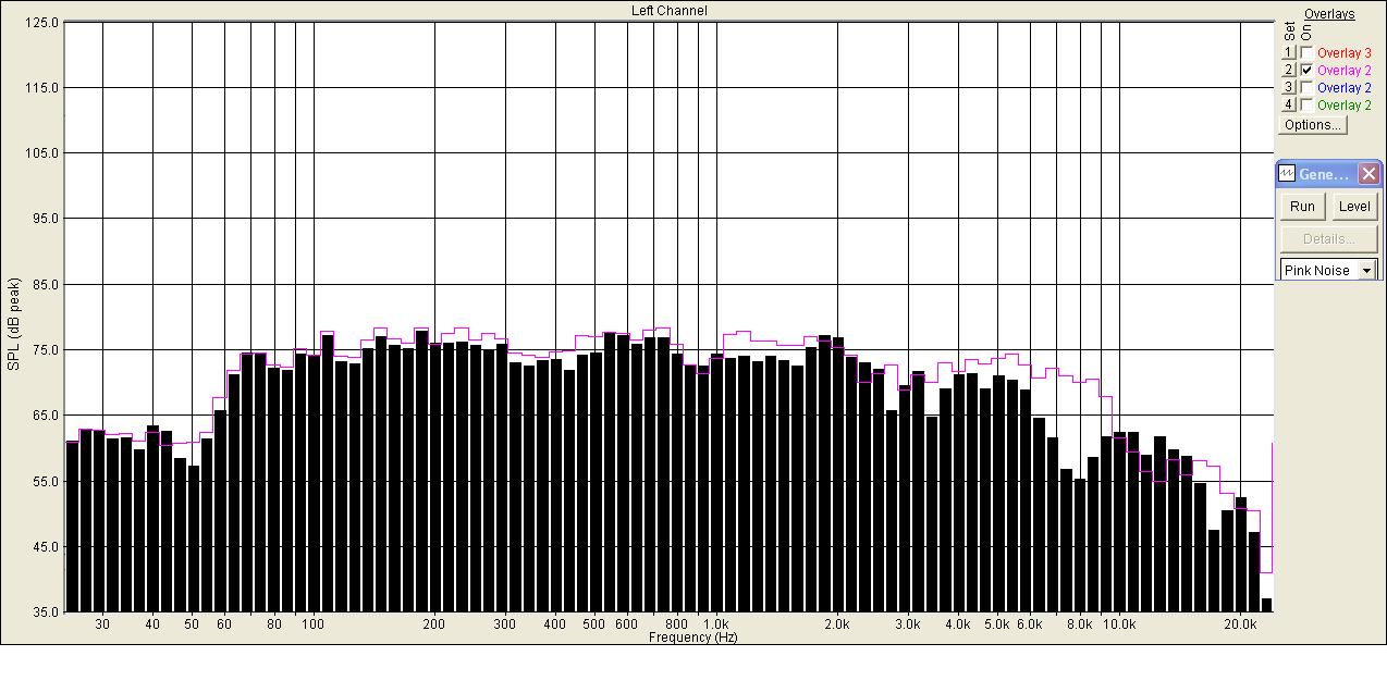

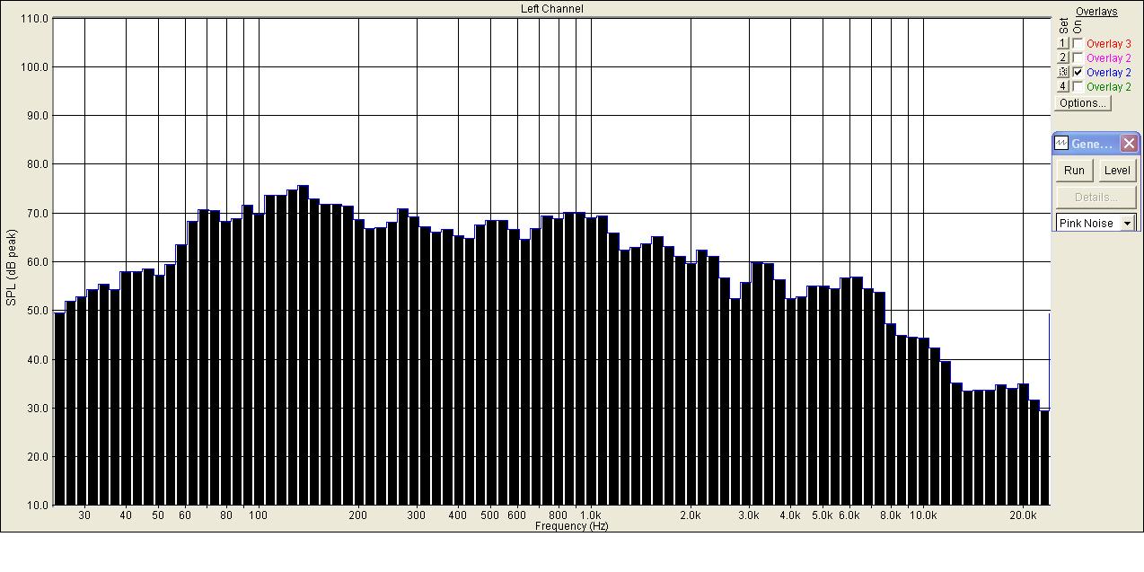

вот АЧХ 25ГДН3-4 из Кубиков
25ГДН  с катушкой 0,68мгн  мУНДОРФ.JPG25гдн на оси  розовым и 30 вне оси черным.JPGАЧХ  25ГДН  в ящике  без фильтра  по оси   0,5м.JPG
И иже с ними всякие там 15ГД-11, 25ГД-26
10ГД-30  и купольная Вифа  ВС25 TG15-04.JPG15гд11  в щите  ведро с синтепоном -черным. Щит красным.JPG15гд11  с фильтром 1го  порядка для 25ГДН26 — копия.JPG25гд26  с катушкой  без цобеля.JPG25ГДН  и 15гд-11   С ФИЛЬТРОМ ОТ 29 МАРТА..JPG25гдн-26  и 15гд11  с фильтром  в разных положениях регулятора сч.JPG

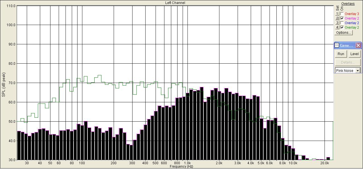

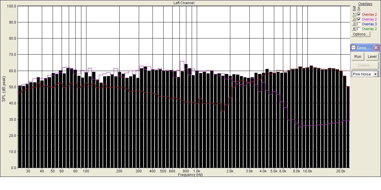

Микрофоном все проверено. Отчет имеется.
Как ни странно, но все до единой доработки по динамикам подтверждаются микрофоном.
Была одна неудачная, в случае с ВЧ динамиком с 20 мм купола. Но она обнаружилась при первом же прослушивании. Микрофон показал все это в "цифровом" виде.

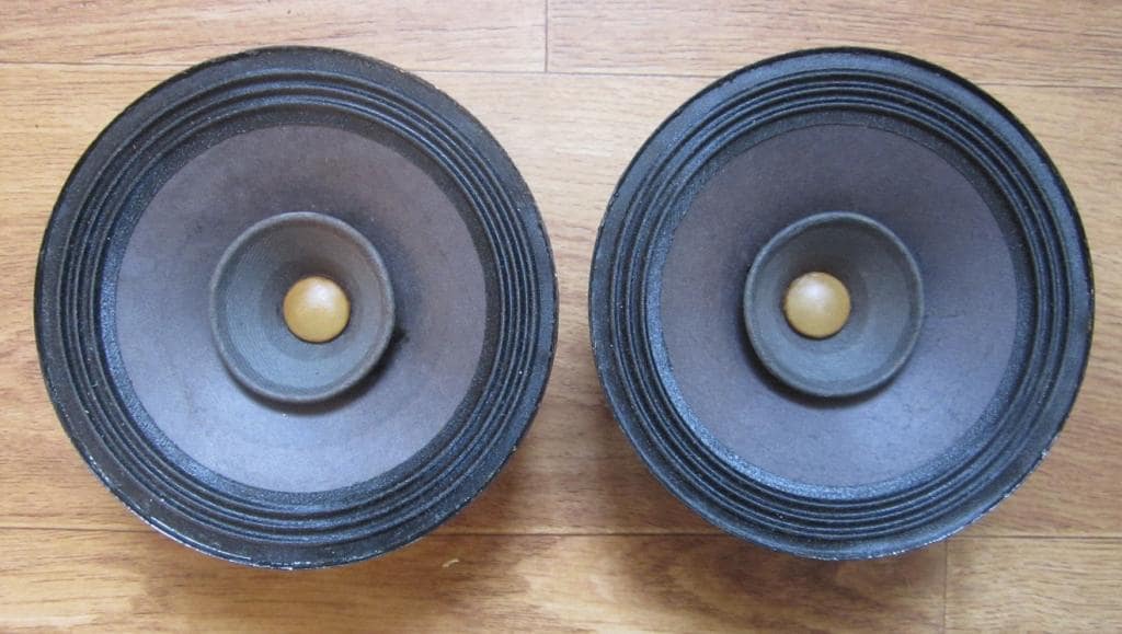

25ГДН-3 в молодости носил гордое имя 15ГД-14 и был снабжен отличным колпачком большого подъема. А потом присобачили ему блестяшку лавсановую.
27,083
12,700
С пыльником большего диаметра он превращается в 6ГД6 . Тоже неплохо. Но пищалке тяжелее.
Меня по звуку устраивает вся эта троица, 6-10-25, и каждый на своем месте-по месту. Ни малейшего желания докурочивать.

Для себя из той эпохи компресионных динамиков я выбрал две звучащие головки, 15ГД-17 и 10ГД-30Е.
15ГД-17 производства г Великий Березный были для изучения. Параметры превосходные. самое то в ящик от 10МАС. Но звучание чем-то смутило, да и ачх непростая. И 4 Ома.
10ГД-30Е , все бы суперски, кабы не идиотский кирзовый пыльник.

У 15ГД-17 есть недостатки - короткий ход катушки (динамик для мелкого обьема ЗЯ) и лавсановый колпак. При прямоконусном диффузоре. Ему бы бумажный колпак, продлить каркас ЗК до упора в него. Ну и более длинноходную катушку, при слегка модернизированной МС. И будет конфетка.
