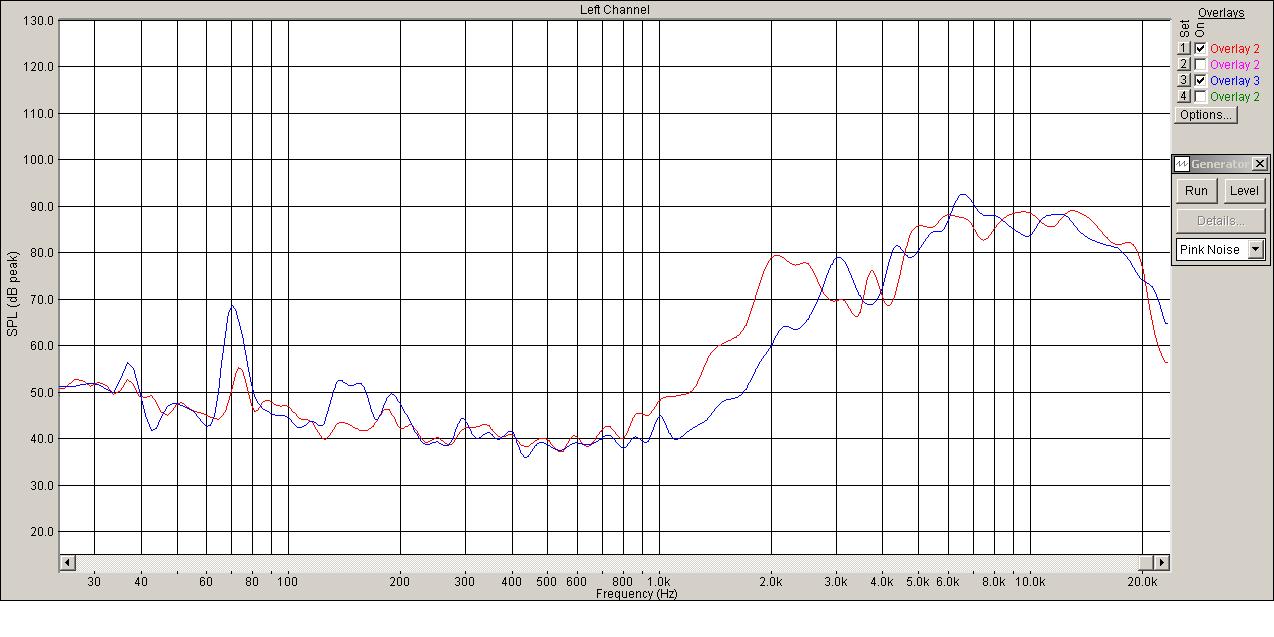

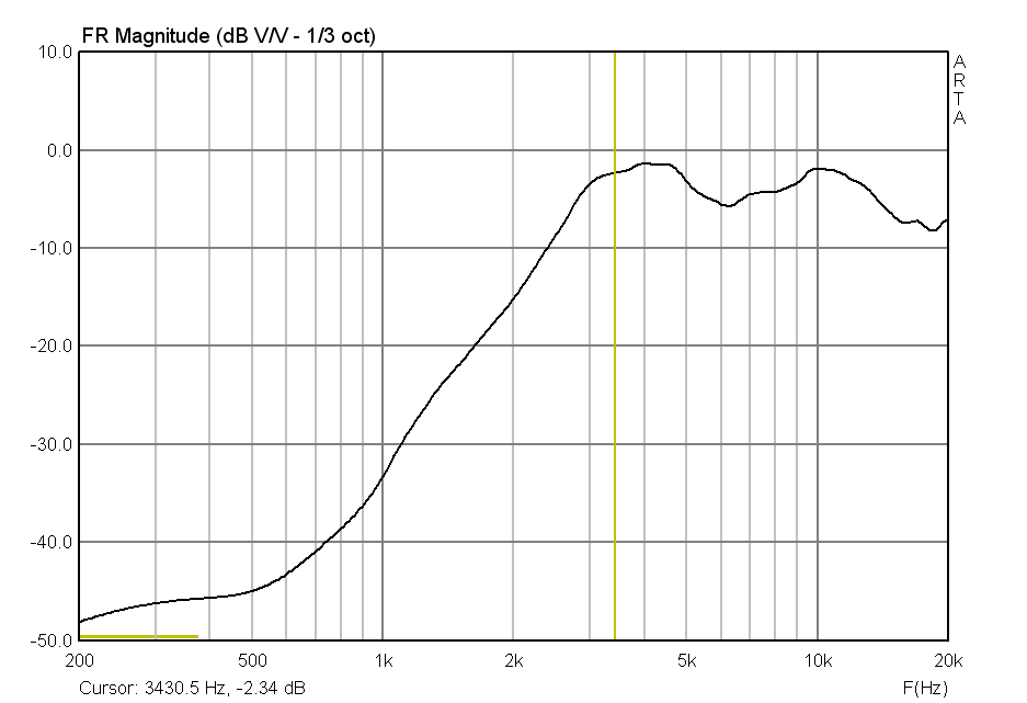

Это для Вас, ув.Сергей, "лажа", а для предварительного выяснения "что-к-чему" – норм. Просто, это Вам очень непривычно
Да, уважаемый Андрей, 3ГД-2 у меня нет, но поведение выше 10 кГц вызывает недоумение, так себя ведут обычные маломощные ШП динамики.
Возникает вопрос: действительно они ТАКИЕ, или микрофон ТАКОЙ, или программа ТАКАЯ.
Безусловно верю в вашу искренность, но сомневаюсь в инструментах и методике.

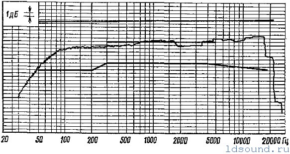

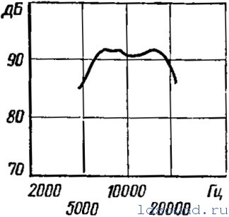

К заводским АЧХ я отношусь скептически, но всё же, вот что обещают.

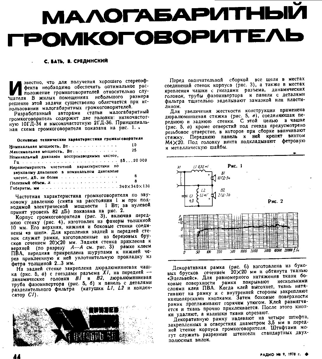

А вот что обещают с ними в S-30:
Понятно, что здесь приукрашивают и динамики подобраны, но всё, видно что здесь стоит пищалка.
Ах да, "тилифончеґами" в замерах не пользую. Не единожды об этом с Вами диаложили.
Нет. Телефончег - я так и пишу телефончег.

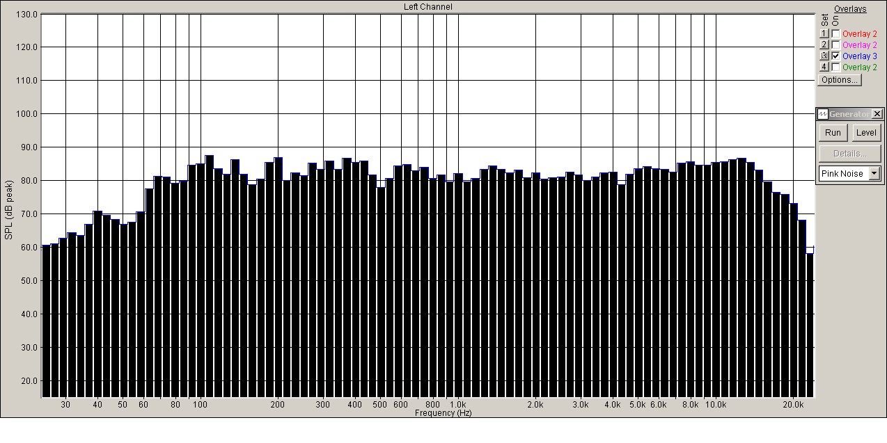

Две серии замеров на каждый дин, 15-20 см и 90-100 см, под разными углами и по оси. Графики для каждого усреднённые (Average), сглаживание 3-6 дБ (Psychacoustic).
Не прошу ответа, раз я уж такой вредный, но вопринимаю всякие графики "дословно".
Неужели это две линии - красная и голубая в #197, результат смешения серии измерений и под разными углами??! Тогда понятно - тот самый SMART.
Но ведь так делать нельзя, делают измерения по оси и под углом, показывают их на одном графике, но разными линиями, по одной на каждое положение микрофона.
Не прошу ответа, видно я что-то недопонял.

АЧХ колонки, приведенная выше- лживая .
Такая ангельски-благостно -ровная ачх на низу получается лишь в упор к басовику.
А значит, вся ровность выше 500-700Гц тоже под сомнением. Кто хоть раз видел ачх советских колонок, трезвеет быстро.

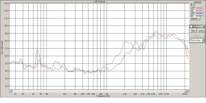

Ув.Сергей, прошу пардону, что толково, с расстановкой не описАл процесс и сделал Вам сумятицу_istukan
Сделано две серии замеров, по серии на каждый динамик. В серии 10 посылок свипа. Пять замеров под разными углами (в т.ч. и по оси) с расстояния 15-20 см + пять таких же замеров с расстояния 90-100 см. Длительность свипа, частоты и промежутки между посылками выставляются. Накопленные данные с 10-ти замеров по волшебному мановению кнопочки усредняются (Average) и сглаживаются по алгоритму "Psychacoustic" (это между 6 дБ и 3 дБ, и так, как "усреднённое ухо" слышит на том уровне). Получается картинка, по которой предварительно сужу о плохости о пригодности динамика. Регулируемая серия свипов и последующее усреднение (отключаемое) позволяет сделать предварительный замер весьма быстро. А то нужно делать 10 замеров и графиков по отдельности, потом усреднять и пр. А так – всё и сразу:)
На вышеприведенной картинке две АЧХи двух динамиков. (А постольку по скольку Вам не нравится "на чёрном фоне", то картинку инвертировал)
Можно, для быстрой "пристрелки", для понимания, что за девайс такой и как он, возможно, будет себя вести.
...делают измерения по оси и под углом, показывают их на одном графике, но разными линиями, по одной на каждое положение микрофона.
Это потом, когда нужны именно такие графики/результаты.
А промежуточные картинки предварительных замеров сохраняю редко. А на кой они мне. Глянул, "годен – не годен", и в дело или в "мусорку".
Врут безбожно. Никогда не доверял таким малюнкам.
Если это про АЧХ S-30 из #211, то полностью согласен.
Ещё более лжива эта АЧХ. Это сладкая сказка.
И вроде бы публиковали уважаемые люди, а другие уважаемые люди в редакции журнала опубликовали это на зависть всяким Наутилусам.
Да, до конца поршневого диапазона (как правило, не выше 1 кГц), а выше - свистопляска неминуема.
Но я всё-таки надеюсь, что нормальный 3ГД-2 должен работать выше 10 кГц, пусть пошатываясь из стороны в сторону, пусть кривовато, но должен дотянуть хотя бы до 15 кГц - это его дом (как настоящий мужчина, сколько бы ни выпил, добредёт до дома и только за порогом рухнет вниз).

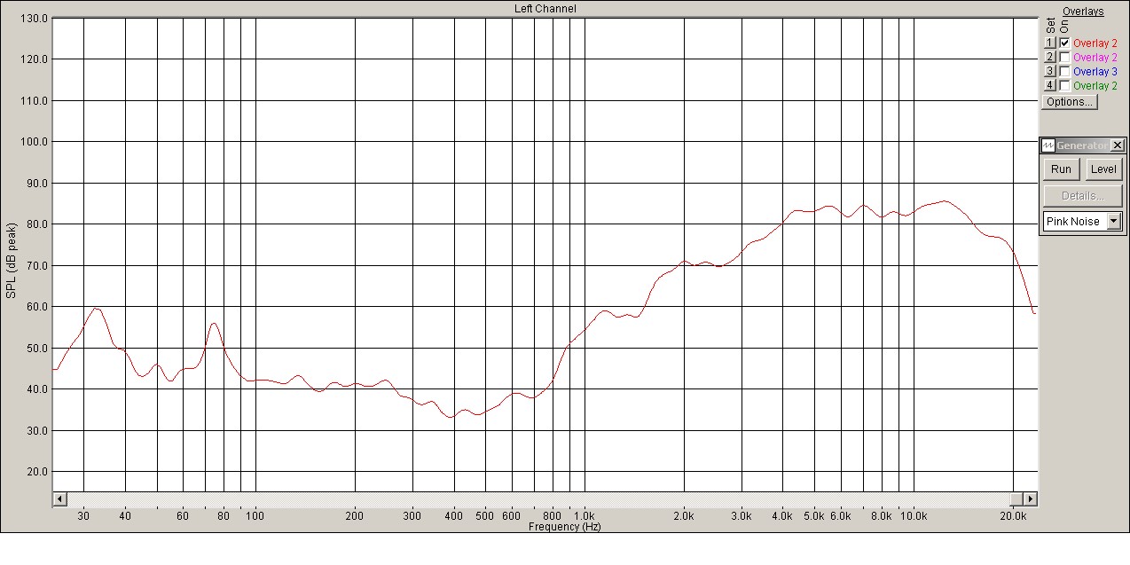

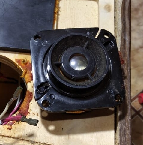

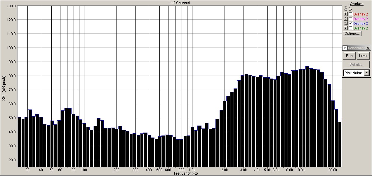

Загрузил картинки самые интересные, про пищалки.
Пищалы 3ГД-2, тканевые и лавсан. И автопищалка с фильтром

Под моё ухо 3ГД-2 лакоткань уже не подходит, я слышу собачий свисток, а вот лавсан в S30B и S50В вызывает зуд в области копчика. Буду искать по барахолкам авто ВЧ, на шелке и проводит "экскременты"
6,945
3,431
147
Если ухи столь чувствительны, то можно и "мягкие" авто-ВЧ.
Лакотканные, по примерах сообщения 219, не так уж и безобразны по АЧХ,
Протягивают дальше по диапазону, чем мягкий шелк. Который чуть ровнее.
Точно соответствует заводской АЧХ - "седло" и спад выше 18 кГц, но НЕ 10 кГц, поэтому меня это и задело.
Или динамики - брак, но брак обычно разный, или с измериловкой проблемы.
в реальности существуют разные 3ГД-2. Иногда попадаются экземпляры, которые не свистят, не орут и не гундосят, приемлемо отыгрывают ВЧ-диапазон.
Вот поэтому советские динамики - лотерея, как и с другими деталями. Разброс огромный и нужно ведро чтобы подобрать несколько хороших.
С китайскими деталями сегодня другая история: или все хорошие, или все - дрянь, разброс минимальный, можно ведро набрать, они будут в ведре все одинаковые.
ПОЭТОМУ я и привёл АЧХ изодинамической "ленточной" китайской пищалки - они все почти одинаковы.
В общем, это следствие известной проблемы соблюдения технологий и культуры производства.

Сегодня провёл снова ИксПиремент прошарил кладовку в коробке из под сахара! находились две пищалки NEC 16 ом. 6вт. выглядят как визатоновские TW-70 ))
Разобрал одну колонку на НЧ 10ГД-34 8ом поставил катуху 1,2мГн. (воздух)
ВЧ нековские прикрутил на переднюю панель.
Фильтр: 1,8ом (гасилка) -2,0мкф полипропилен -0,47 катуха (воздух), динамики синфазны + к верху.
Отлично сложился звук. так и оставлю!
Суперски все. Не возразить. А в варианте моем, под низко работающую автопищалу на 4 Ома пришлось добавить индуктивности НЧ катухе. до 1 мГн, иначе баланс ярчил. Сейчас
там 1 мгн на низу, на ВЧ емкость 5 мкф ровно и добавка на 1, 5 Ома, катушка 0,33 в землю и шунт к ней 22 Ома. И звук зашибись, весь вечер слушал
Дядь Саш, это вам все благодарности! Иду по вашим рекомендациям стараюсь сильно не отходить от ваших выверенных схемах!!!
27,083
12,700
Куда сильнее, как оказалось, уродует звук и ачх эта дурацкая накладка пластиковая и решетка на динамиках. И там еще есть карманы внутри, переотражения между плоскостями накладки и фронтпанели, глушить надо. Но это уже дело владельца.
Конусные бумажные пищалки типа Визатона или NEC самое то , чтобы спокойно стыковать их и с 10 ГД-34 и с 25ГДН3-4. Стык на 2200 самый лучший во всех отношениях.
DVS
15 Сен 2021
1,729
566
Учитывал это и когда собрал основательно пока на одной подложил тонкий поролон на всю переднюю панель ещё есть тонкий войлок мягкий можно и им.
27,083
12,700
Владелец S30 обещал всю морду фанерную фетром заклеить. Настоящим. Я довольный кивнул.

Они не сморщиваются и не усыхают. Но давят их пальцами нещадно.
"Набивки" у этих динамиков нет, они без поглотителя под куполком.
Ну да не набивку,а внутренности.Прозрачные куполки.
Помню,белое что то .

Белое это цинковое покрытие керна.

Там чисто механика работает. Маленький размер купола, резонансы сдвинуты высокО.
Чем мягче куполок, тем его делают с бОльшим подъемом образующей, вплоть до полусферы.
Мягкие дюймовые купола валят уже с района 8...10 кГц, как правило. До этого участка очень ровные.
Звук от них приятственный и мягкий, но часто кажется, что "мало ВЧ".
Чуть пожестче купол, начинается свистопляска небольших пиков-провалов. Но верх ярчает.
Такие делают с меньшей высотой подъема купола.
Металлические, которые хороших марок, с полкой до десяти-двенадцати, потом начинается очень плавный завал, с резким "квиком" пика-провала дБ под тридцать размаха, на ультразвуке, где-то в районе 25 кГц. Если купол прикрыт кольцом, пик-провал рассеивается.
Знакомый меломан сменил не то что дюймовую, 19-миллиметровую немецкую ВЧ головку c липким мягким куполом на жесткий двухслойный купол ВЧ головки от Эстонии-021.
Короче, если комната с эхом, то можно пробовать мягкие, если сильно заглушенная, то может прокатить и металл.
В одну апгрейдированную S-30 поставил первые экспериментальные сотовые ВЧ.
Заказчики апгрейда заценили их звук.
На радиорынке брал на пробу неодимовые с алюмокуполом , отечественной выделки пищалы. Там в районе 20 кгц дикий гвоздь, который слышен как призвук, неприятный , оскомина в звуке.
Брал там же и сотовые пищалы, плоские , мм 30 примерно, с какого-то авто . Дивно ровные и приятнозвучные.
Пишет в почту давний знакомый, возится со своими S30 , пищалки проблемные, стянуть вниз не позволяет резонансный шип, видимо не повезло с нормальными пищалами.
Или слух не на то заточен.
Главная проблема S30 - высоко работающие 3ГД-2 с высоким срезом фильтра. Фактически, до самого края верхушку тянут басовики, тащат всю грязь в звучание. А пищалу еле слышно , вклад в звук два процента. Но есть некий запас по низу, позволяющий заставить ее звучать неплохо. Что и сделано, в общем.
