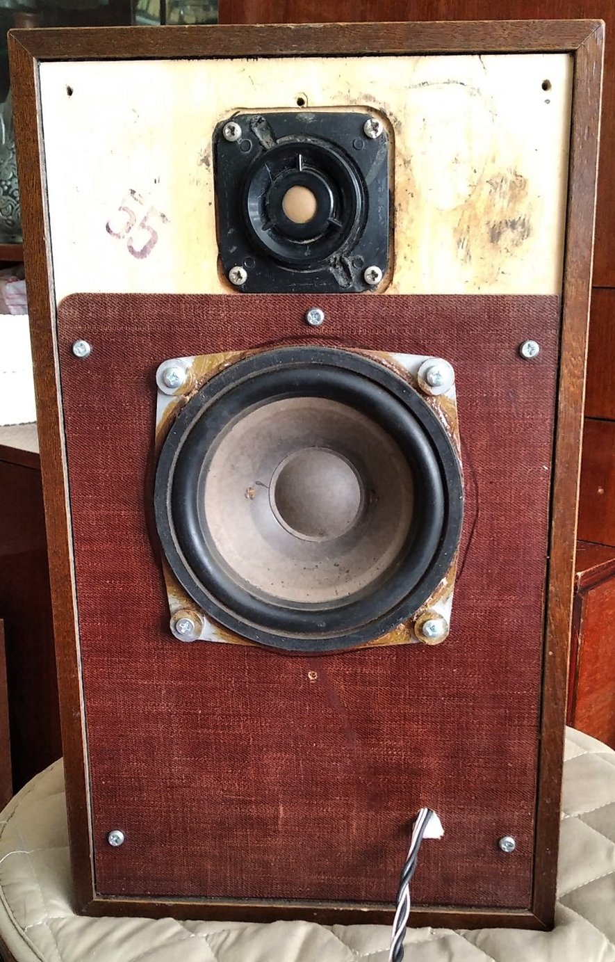

Итак, финал. На финише два варианта S30 , с динамиком 10ГД-34 но разными пищалками, 3 гд-2 16 Омной и 1JM 035-441 Philips 4 Ома, автопищала.
К несчастью, из четырех пищалок 3ГД-2 исправной оказалась лишь одна. На ней и вырулен фильтр , который выше на картинках. Остальные мусор разной степени.
Пришлось перепахивать фильтры, чем и займусь сейчас. Дело в том. что даже домотанной до 0,68 мГн катушки фильтра НЧ не хватает до нормального баланса с автопищалой, колонка ярчит и верещит. Нужно 1 мГн на низ , на верх 4 мкф+0,33 мГн и гасилку 2 Ома.
Тогда благодать в звуке и ровный стык.
С пищалкой 3 ГД-2 у нас стык повыше, катушка НЧ фильтра уже 0,68мГн, вч контур 3.3 -4 мкф, катушка 0,33 , гасилка 2 Ома на входе фильтра, не после.
И вдогонку. По опыту возни с 25ГДН 3-4, он заметно ровнее чем 10ГД34, тянет дальше и без ям и бугров на верхнем срезе. В этом плане 10ГД-34 слабее, хотя, все равно прилично. Эти отличия вылезли еще во время работы с Кубиками. Сейчас подтвердились.

Нет, это была рыба, сейчас обе колонки с портом. картон 42 мм по наружи и 37 внутри, длина 90мм. Бас аккуратный, без инвертора его там нет.
А другое- грустное- накладная пластиковая морда с решетками заметно курочит ачх на средине, да и направленность страдает на вч. И с этим либо жить. либо выкинуть накладку.

Расположение такое же. не считая смещения басовика кпереди на толщину текстолита, 3мм. Сейчас динамики вровень на новой фанерной панели.

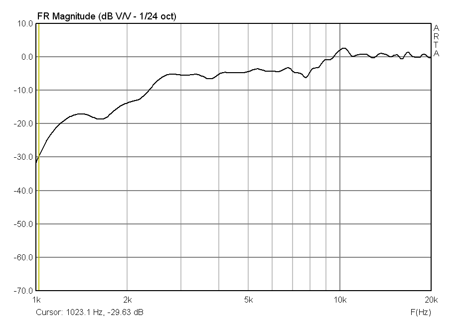

Нарыл в тумбачке несколько 3ГД-2. Пара (которая совсем не пара) с тканевым куполом. Очень по быстрому, в антисанитарных условиях, прошёлся мерялкой для "пристрелки":
Две серии замеров на каждый дин, 15-20 см и 90-100 см, под разными углами и по оси. Графики для каждого усреднённые (Average), сглаживание 3-6 дБ (Psychacoustic).
Выше 18 кГц не смотреть

Высянил, что накладная решетка безбожно курочит ачх пищалок. По-хорошему выкинуть бы эти дуршлаки оттуда нахрен. На слух - без намордника звук пищалы ясный и открытый. Возвращаю фальшпанель на место- словно валенком накрыли, тухнет звук сразу. Все искорки в звуке гаснут, полоса валится. На ачх полка вч клонится влево и вправо, остается одинокий торчок на 12 килах , дальше спад.

Две серии замеров на каждый 15-20 см и 90-100 см, под углами и по оси. Графики для каждого усреднённые (Average), сглаживание 3-6 дБ (Psychacoustic).
Интересно было бы увидеть эти графики, а не усреднённую непонятно как лажу.
Выше 18 кГц не смотрим, там и смотреть нечего.
Смотрим в области 10...15 кГц. Неизвестно как сделана калибровка, а смартам я вообще не верю, но картина печальная. Обычные бумажные пищалки выпускаемые минимум лет 70 типа 2ГД-40 спокойно работают не хуже, зато колоссально лучше работают на СЧ. Понятно, что направленность еа ВЧ у них печальная (а Вы не показали что с этими).
С данной АЧХ (если она верна) звания пищалок они не достойны (может измерения неверны?)

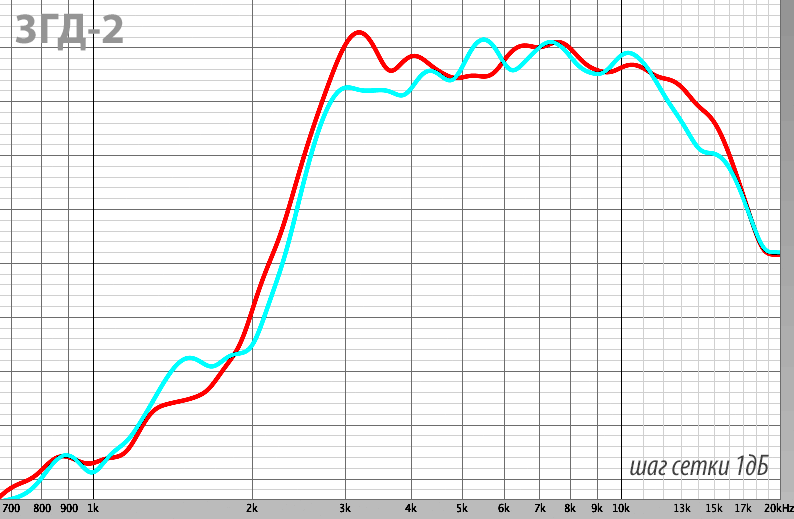

Ещё разок попробуем;):
Ещё раз:
Это для Вас, ув.Сергей, "лажа", а для предварительного выяснения "что-к-чему" – норм. Просто, это Вам очень непривычно;)
С этим совершенно согласен. Сам ис эст адепт подобных олдскульных динамиков.
И мои замеры 2ГД38/40 весьма совпадают с Вашими. Как и опыты с "баночными" 3ГД-38/5ГДШ-4.

Ну и мечтательное пожелание - увидеть АЧХ нормальной пищалки измеренную в том же сеансе и тех же условиях. Хочется убедиться, что дело не в микрофоне и не в программе.
Не сохранял картинки.
А вот "тот же сеанс и те же условия" весьма проблематичны. Есть некоторые обстоятельства, которые весьма ограничивают (у Вас, в Вашей стране, это называется СВО).
И да, дело не в микрофоне, и не в программе, а в Вашем скептицизме;)
В общем, какие-то "неправильные" 3ГД-2 попались.
Комплексное сопротивление гладкое, без "квиков" на линии?
Чтобы так быстро валили ВЧ, да в исправном виде, что-то не верится.
Сам микрофон не валит ли АЧХ?
Основной резонанс, судя по графику, в пределах нормы.

Желтые купола тканевых могут быть с отверстиями, даже "сеточкой".
Такое бывает, если к ним прикладываются очумелыми ручками.
Ломают пальчиком куполок, потом пытаются выправить.
