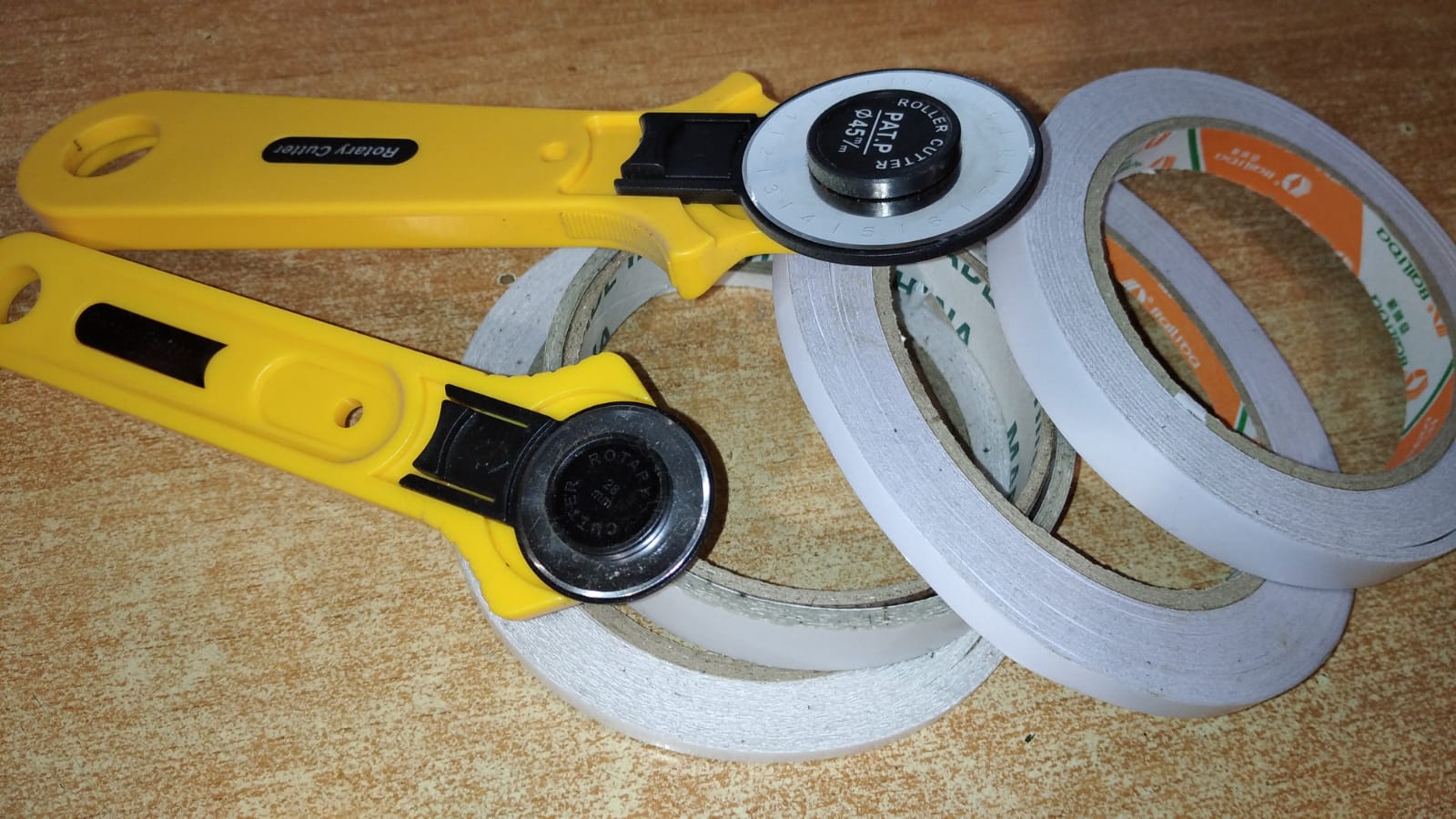

Чем клеил?
Мне надо с возможностью оторвать потом.

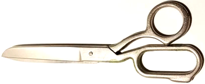

Резал фетру чем?
Купите двухсторонний тонкий скотч,и на него.
Обратно снять легко,только аккуратнее,не знаю,что там за покрытие.
И потом простым бензином или обезжиривателем можно стереть остатки.
Фетра режется острыми ножницами по нарисованному контуру.
Если нет дискового раскроечного ножа.

Резал фетру чем?
Заточка режущих кромок "в мелкую насечку". 2-3-5 мм войлок – ОК.

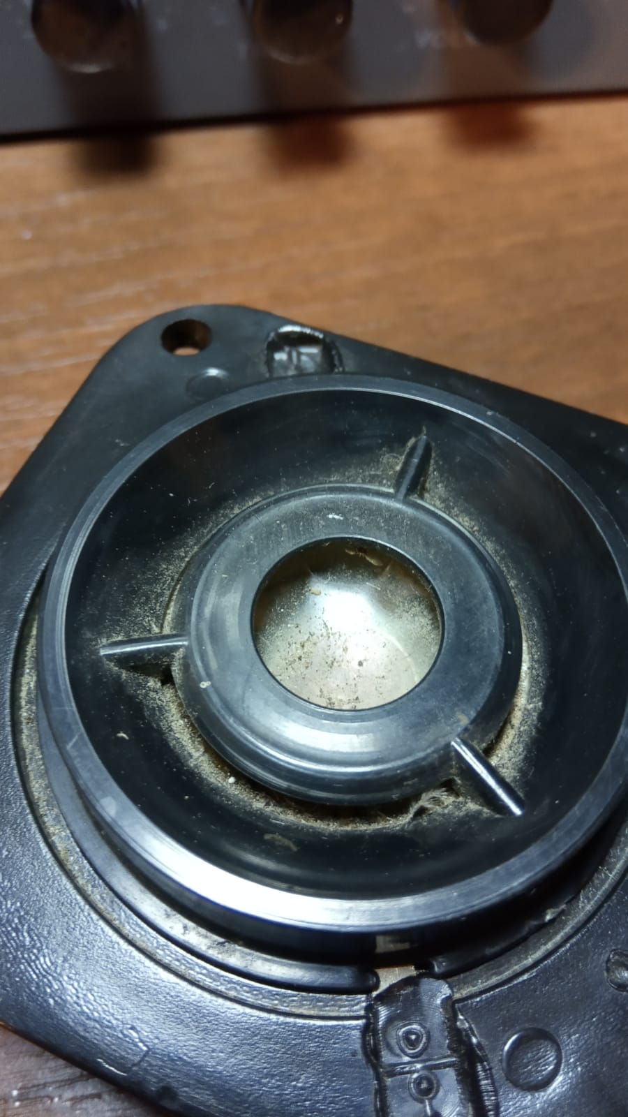

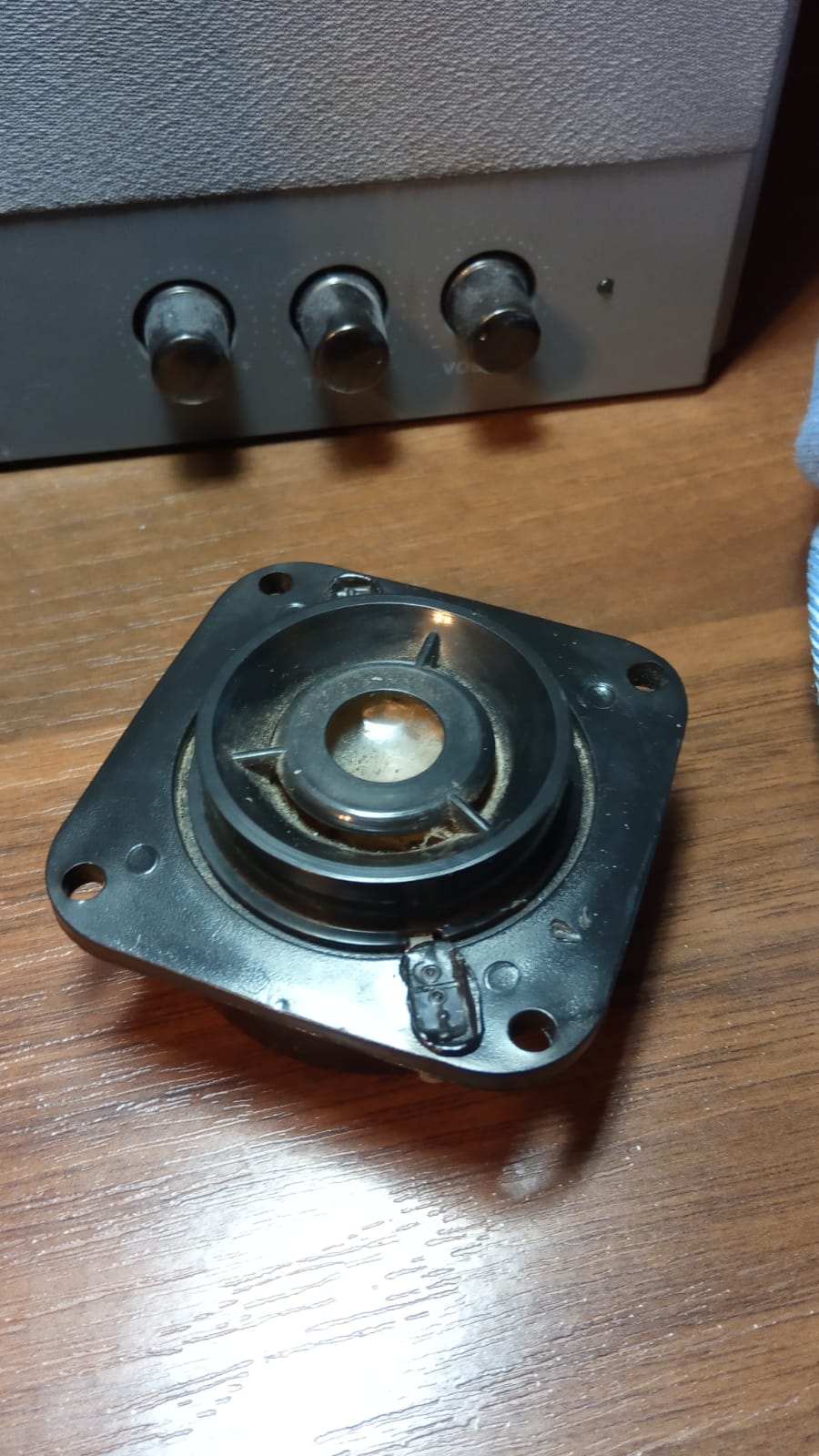

кто может подсказать, как снять верхнею часть головки что бы вытянуть мембрану, она вдавлена во внутрь, и почистить.
динамик 6ГДВ-1-16

Круглая "линза" приклеена (крепко).
а вот если верхний пластиковый ободок который на трех пластиковых ножках нависает над куполом, откусить кусачками и убрать, появиться доступ к куполу, на звуке отсутствие этой части как отразиться?
этот ободок на трех ножках, который обзывается по науке как контрапертурное тело, формирует ачх на верхнем крае и сильно добавляет отдачи пищалке.
Удалить его можно, но после ждет сюрприз и он нехороший.

Жало плоской отвёртки вставляете в зазор, под край верхней вставки. Потихоньку надавливая, чтобы не сколоть пластмассу, двигаетесь так по кругу. На одном участке, как правило, клея будет меньше, и пластмасса будет чуть больше смещаться вверх. Вот здесь можно чуть сильнее нажимать, и снова проходить по всему кругу, каждый раз чуть увеличивая усилие.
Примерно в половине случаев удается снять пластмасску чисто.
А мне обычно помогал Ацетон или Ксилол, который наливается в этот зазор, а далее пищалка в полиэтиленовый пакет пакуется и так киснет 15-20минут. После чего, линза отлипает как жвачка от парты
Плохой метод. Ксилол и ацетон могут растворить, и растворят то, что не нужно.
Доступ не улучшится... Вам же нужна другая сторона.

В этом нет никакого смысла, так как купол повредился и назад его не вернуть, ну вернее вернуть можно но он все равно будет волнами и заломами.
Купол можно снять, и поставить новый.
Сколько их видел, где желтый куполок пытались выровнять иголкой, или булавкой.
Душераздирающее зрелище.

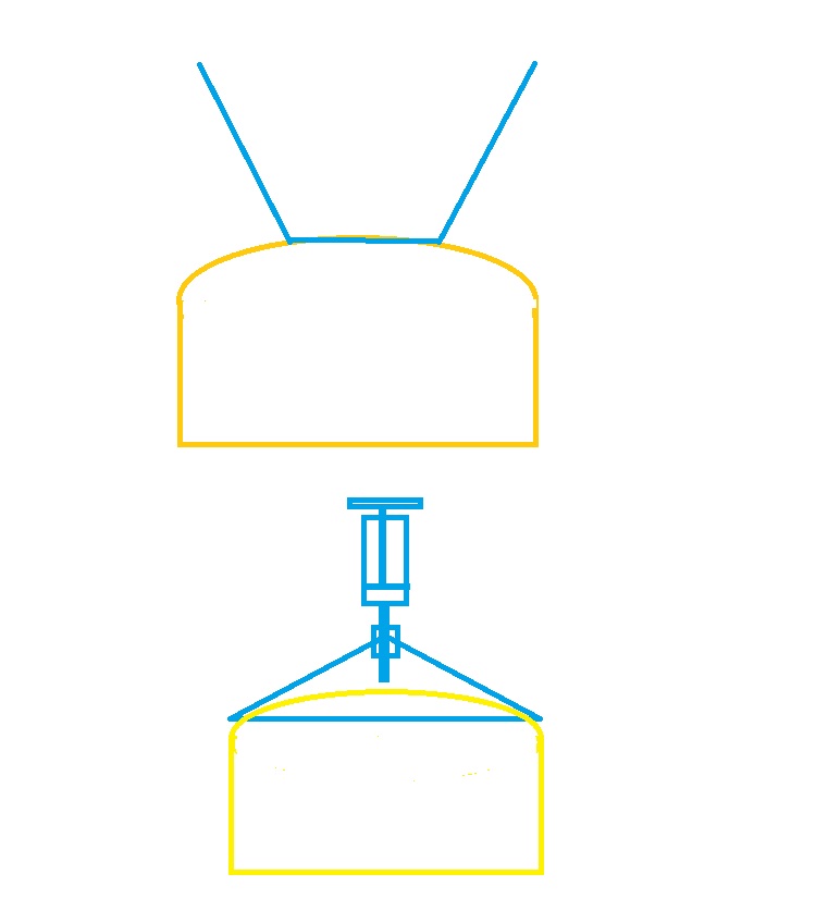

Можете попробовать скотчем повытягивать.Примерно как на картинке.
Резкостью движения регулируется натяжение скотча до отрыва.
Второй вариант,нужно купить в ЗООмагазине (там просто точно есть)
Присоски нужного диаметра.В середине основания делается отверстие иглой,туда вставляется носик шприца или укороченная игла(с ней осторожнее,чтобы не выступала )
Смачивается поверхность купола и присоски и поршнем вытягиваем неровность.
Лучше взять несколько присосок разных диаметров.Резиновые ,силиконовые мягче а пластик чуть жёстче бывает.
Ну подберёте при желании.
