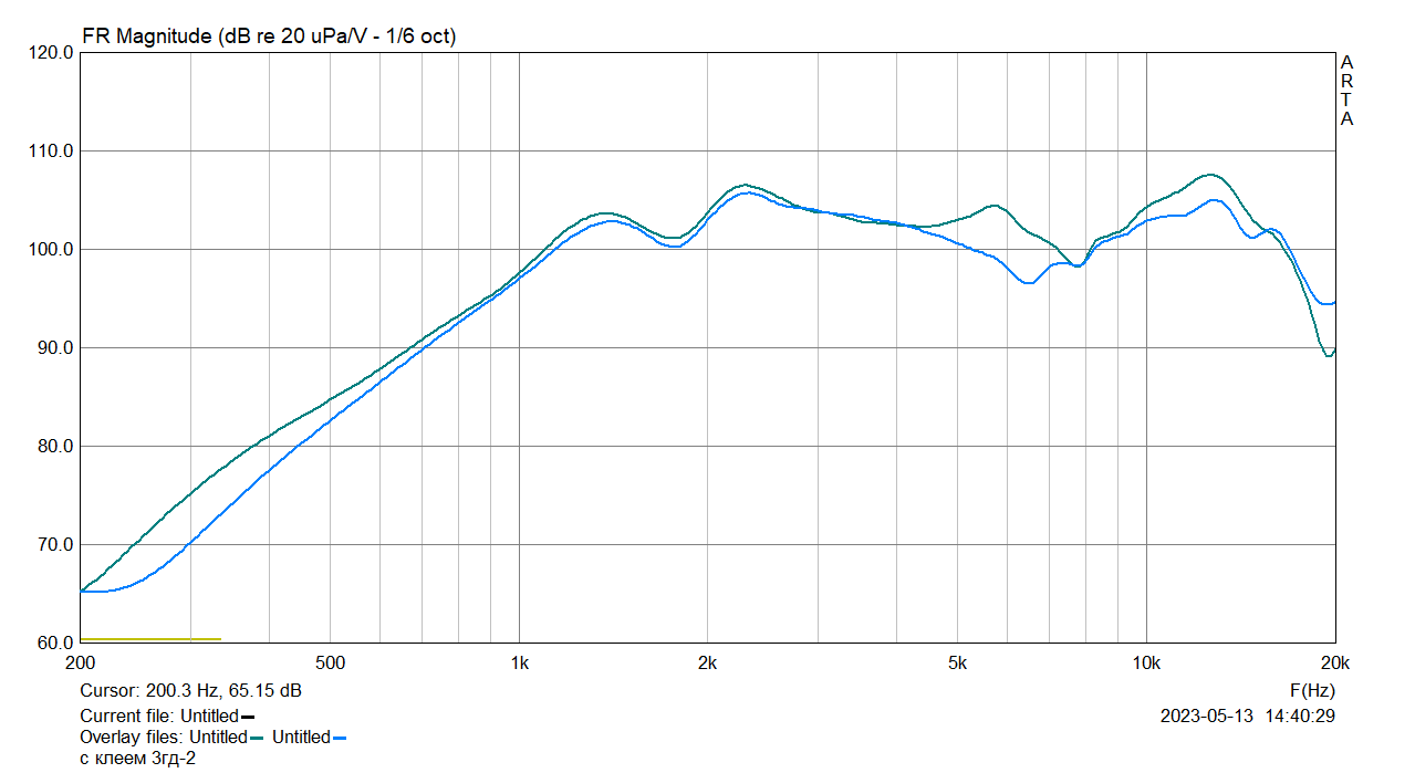

Как правило, конусок 3ГД-2 покрыт липким составом. Попадались только такие.
6,677
5,250
203
Но у меня была не липкая дрянь, а почти застывший клей, который тянулся раза в 2 не обрываясь, и АЧХ с ним была плохая и не похожая на заявленную и измеренную А.Б., например.
3гд-2 с клеем.pngЭто из #12 с дрянью, думаю, ненормальность.

Работает с полутора килогерц, довольно ровно, в чем ненормальность?
Там с завода нечто типа полиизобутилена. Липкий. но не текущий.
Почти все 3ГД-2 из-за этого замусорены. Ловят на клей все, что в них попадет.

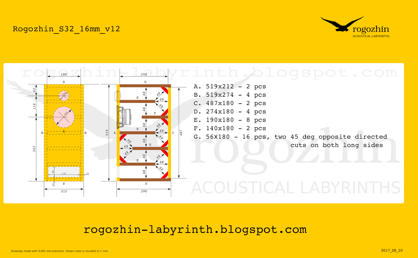

Совершенно случайно сегодня попалась на глаза статейка известного автора https://rogozhin-labyrinth.blogspot.com/2017/08/3-radiotehnika-s-30.html и данная тема. Может кому интересно будет.
Невербально замечу, что "скруглители" звукового потока (показаны красным) совсем не обязательны. Прочности они не добавляют, а время на сборку увеличивают. Ширину звуковой морды АС желательно щитком из 10 мм фанеры "расширить" (до 350 - 400 мм) -- для звука полезно будет

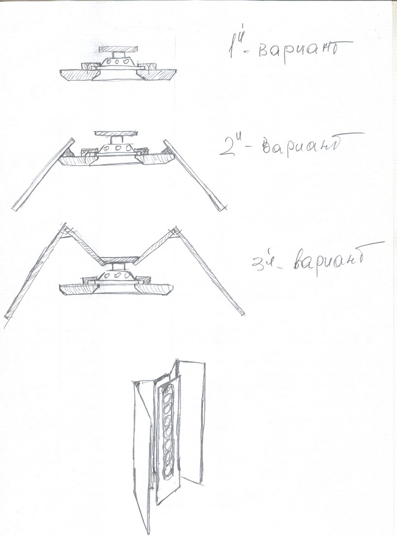

Мне видится не щиток из фанеры на всю морду лица фронтпанели, а скорее пара толстых деревянных накладок по бокам , скошенных под углом, получится Sonus Faber , легким движением электролобзика.

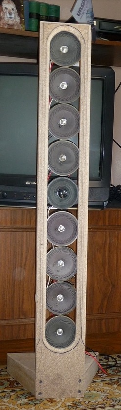

Когда-то, в 2010...2011 годах я делал себе узкий, линейный массивчик на восьми 4" ШП и одной 4" ВЧ. Изначально предполагались к ним крылья в том или ином виде
Но так и не срослось. Остановился на певом варианте потому как появились Peerless-1120 и стало не до массивчиков. Хотя набор крылышек и сами основания где-то в гараже вылёживаются. А динамики, порядка сорока штук, были вроде как подарены.
apalych
7 Июн 2021
2,823
2,776
113
Кам'янець-Подільський
Андрій

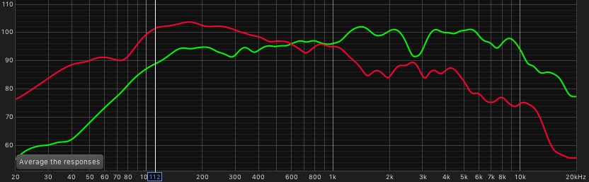

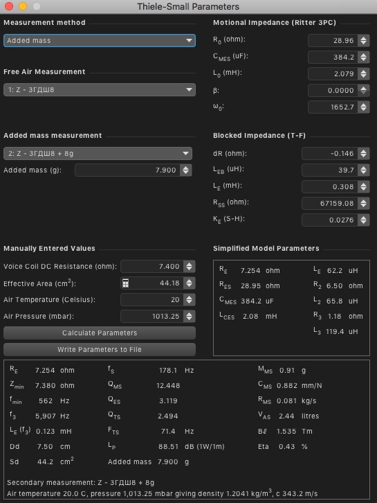

*) Близится к завершению:
1х3ГДШ-8-8 в хиторй коробоньке:
Зелёный – дырка заткнута, мик 70 см (на яму около 3-х кГц не обращать внимания).
Красный – мик в дырке (уровень по вх/вых уравнен по 1кГц в диапазоне ±0.5 октавы).
Пока что без втуления "ватина" в трубу, за-для "ок, или не ок" в такой корбке, без шторок на окнах дина и без "типа пас'ы" на выходе из дырки.
(Fs дынамэга ∼170Гц, труба – "минус"2/3 от Fs).
С измерением методом двойной массы/закрытоґо бокса не заморачивался. Для подобноґо поделия достаточен усреднённый рез-т нескольких "пассов" с "added mass".
Сей конкретный дынамег ожидает некая экзекуция в виде "утренней разминки" с C2H5OH
Пару дней – отчитаюсь smile_10
**) Чуток озадачен... Не ожидал...
Сцу*ко, звучит бубнитолка, даже можно наливать наваливать цельных 1-полторашку ватей волюмэ..._shok_smile_27

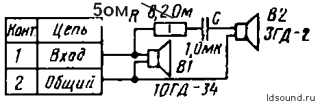

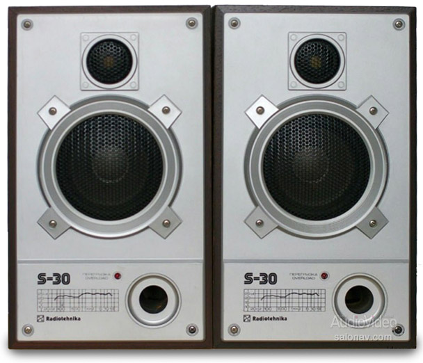

Будьте добры, подскажите. 6ас-221, там, где просто конденсатор 1 мкф и резистор 8.2 ома. Что можно сделать для более менее приемлемого звучания ВЧ? Пробовал вместо 1 ставить 2.2 мкф, вообще не понравилось, уши режет. Электронным тембром увеличиваю 16 и 8 кгц в плюс на 3дб, вроде бы нормально становится
6,952
7,207
254
Поставить нормальные фильтры. Штатные фильтрами назвать не могу.
Springback
31 Май 2022
22
8
13
Воронеж
Анатолий
Гляньте сюда, тут много ответов по вашей теме.
Спасибо! Прочитал, там опять все о том же. Как заставить пищалку воспроизводить частоты ниже, чем это планировали конструкторы.
Я пробовал. Может, кому-то такой звук и нравится, может, он и производит, так сказать, первое впечатление. Но долго слушать это невозможно. Абсолютно некомфортно. Может, у меня пищалки бракованные, но других нет. На низких частотах они работают плохо.
В общем, припаял параллельно штатному 8.2 еще один на 12 и получил то, что хотел
6,952
7,207
254
Решил параллельно резистору включить ещё один и таким образом увеличил уровень высоких, ну и немного средних частот.
По паспорту отдача 10ГД-34 = 84 дБ, а 3ГД-2 = 90 дБ.
Есть сомнения в исправности 3ГД-2.
С таким фильтром АС хорошо звучать точно не будет.
Да и вообще, Ы-30 какой-то выкидыш оптимизации, калонка.
По крайней мере, она звучит лучше, чем раньше. И слух не режет. И может, это самовнушение, но мне показалось, что МБГП звучит получше штатного МБГО
6,952
7,207
254
Из дерьма получилось гуано. Если вас это устраивает, можем радоваться. Осталось на этом продукте переработки пищи выслушивать конденсаторы и провода.

3ГД2 не умеет работать низко-резонансная частота попадает в диапазон СЧ и добавляет грязи/искажений. Нужно менять пищалку (цена вопроса на Али около 1000 р/пара) и немного танцев с бубном/фильтром.

Схема S30 к вашему случаю не относится вообще. И ваши попытки улучшить звук по понятиям типа : "коротка у стула ножка, -подпилю ее немножко!" отбивают всякое желание комментировать . Слушайте как есть и радуйтесь.
6,952
7,207
254
Не умеет работать в двухполоске, хотя есть исключения - нужен НЧ-СЧ динамик хорошо звучащий ну пусть до 5 кГц, а таких не много.
Но считаю что в ДАННОМ случае речь не о таких незначительных искажениях и грязи, первая причина - пустили дуньку в европу 10ГД-34 вообще без фильтра.
Проблема не столько в бальных туфельках сколько в самих танцах. Два варианта.
1) Сводить микрофоном.
2) Взять готовый вариант с участием танцора 10ГД-34 и подобрать для него пару с фильтрами. Но из отечественных пищалок не могу что-то предложить, а если взять китайскую - это вариант 1) который должен кто-то честно пропахать.
Если нет, останется вслепую подбирать резисторы и выслушивать конденсаторы что при данном наборе динамиков вызывает у меня грустную ухмылку.
Но чюда не ждите.
