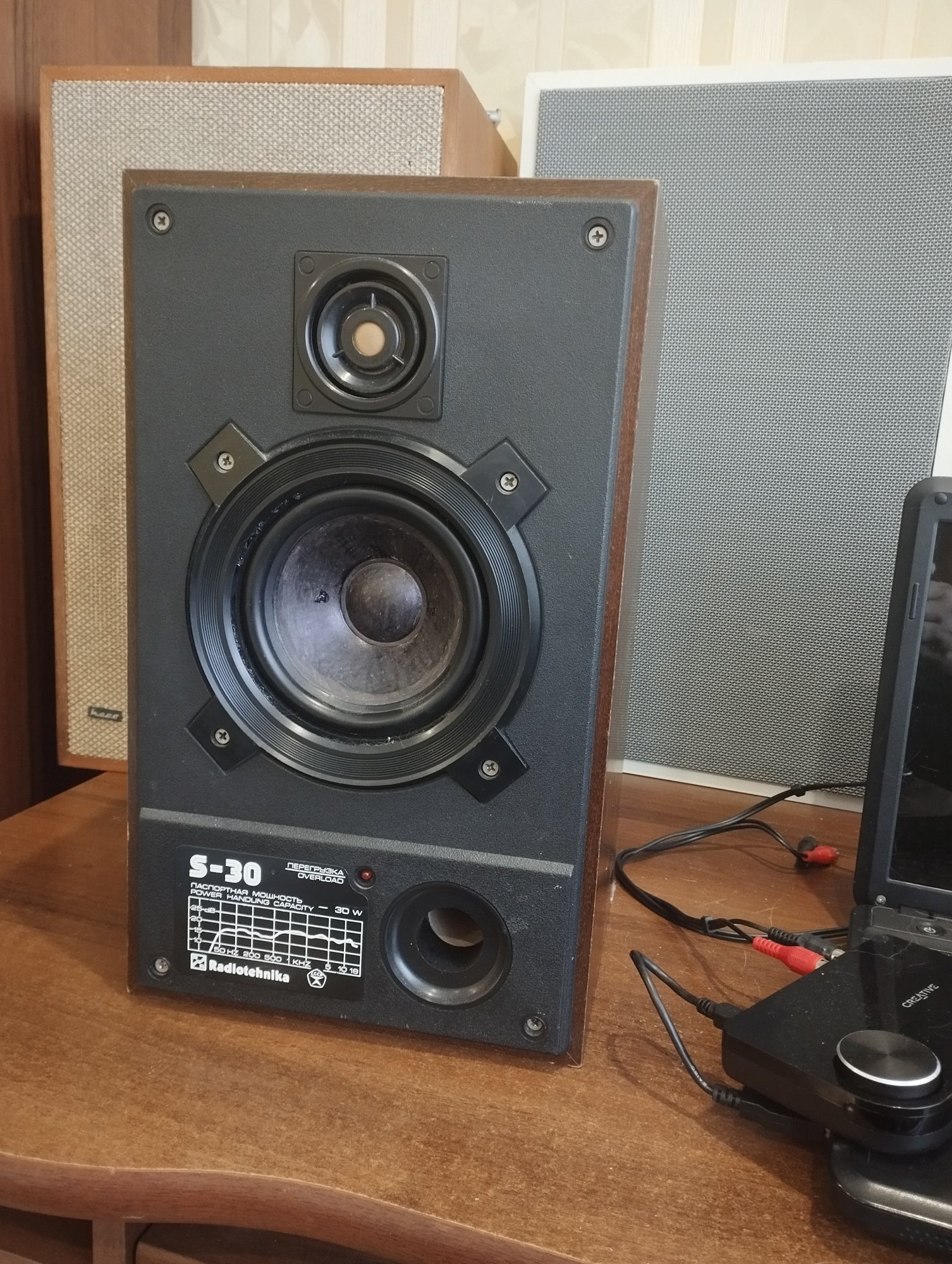

Radiotehnika S-30

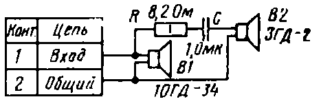

нууу 3гд32 прекрасно трудятся в трифонике прикомповом с 250-300гц и совсем самодостаточны, пищалки от 7-8кгц к ним мало что дают (ничего) для меня.
Вы так ничего и не поняли хоть _dadel и упрямо не желаете понять хотя я уже несколько раз подчёркивал.
Не работает ваша пищалка, не слышно её.
Трифоник - это считай трёхполоска, но она у Вас кривая.
а по теме Radiotehnika S-30 - лучше, чем предложил Бокарев в фильтрах и родных динамиках, просто так и не сделаешь.
но на с30 так и просится активная микросхемная акустика, а там уже простор)))
Вы снова ничего не поняли, вернее не поняли мои предложения. В том-то и суть что КОМПЛЕКТ штатных динамиков неудачен, это по факту подтверждают и другие, изначально пару одинаковых ровных динамиков ещё надо поискать. Но даже если найдёте, это будет не лучший результат.
НУЖНА ПИЩАЛКА НЕ ДЛЯ 3-Х ПОЛОСКИ ОТ 5 кГц, А КУПОЛ С НИЗКИМ РЕЗОНАНСОМ ЧТОБЫ ПОНИЗИТЬ ЧАСТОТУ РАЗДЕЛА и не заставлять ЭТОТ НЧ динамик полностью играть оба диапазона - НЧ и СЧ ибо НА МОЙ ВЗГЛЯД, делать это хорошо он НЕ СПОСОБЕН.
10ГД-34 может работать в штатных убогих "кубиках салтыкова", ну не было в то время выбора, нельзя было купить динамики получше. Не будем называть "кубиками" ЛЮБЫЕ двухполоски. Убогие именно из-за неважной работы на СЧ.
Поэтому ЛИЧНО МНЕ вариант с новой хорошей купольной пищалкой намного предпочтительнее, ну не люблю я тухлую середину, для меня она важнее тумканья недобасовика 10ГД-34. Поэтому же я сильно советую менять его на нормальный басовик 15ГД-14 который можно менять без столярных работ.
С нормальной купольной пищалкой или с TW-70 мы получим действительно хорошую двухполоску, а не третий сорт.

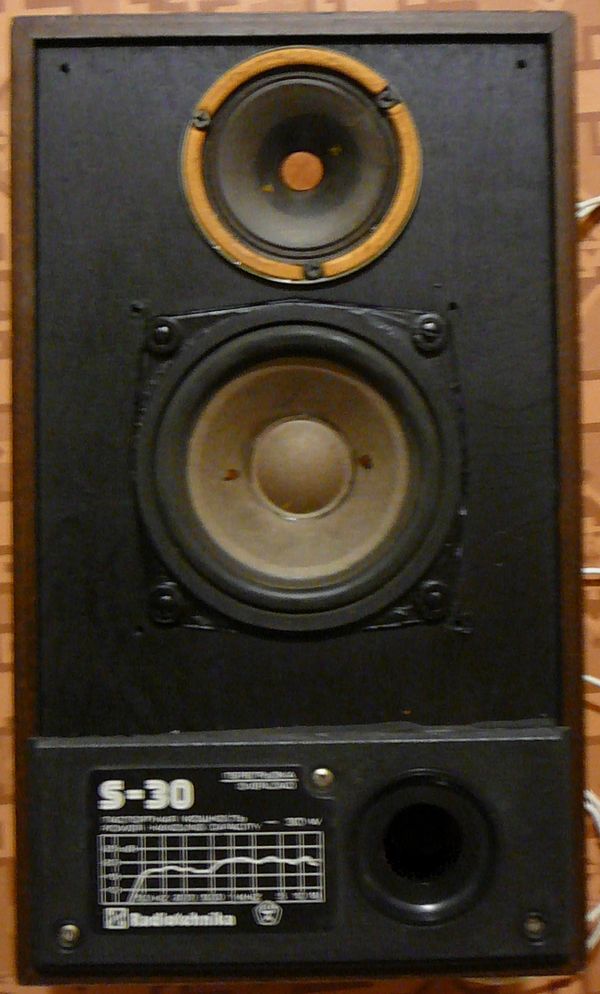

вот с30 переделаная по Бокареву пост 114, а еще раньше внутри проклеено старым пальто-тканью 3-4мм по стенкам, новые задние крышки из фанеры. АЧХ все как в посте 114.
но это без передней панели с фазоинвертором на тряпочке вставленном.
а вот с передней панелью много мороки. ее надо проклеивать отой смолой на фольге в 2 слоя, а там где динамик между резинкой динамика и пластиком передней панели влазит 4 слоя. получилось неплохо
но это если есть с30 своя в нормальной сохранности. покупать с30 по 20-30уе смысла нет, учше уже по 80уе взять то, что сзади стоит)))

...3гд-2 от этого лучше не стал, тот ещё "свисток". Буду пробовать фильтр из статьи Александра про "кубики" для 10гд-34 и 2гд-36

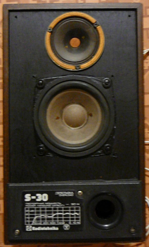

Дело было вечером, делать было нечего smile_15
Покопавшись в кладовке нашёл пару 1гд-2. Мудрить с крепежом фазоинвертора было лень, просто отрезал нижнюю часть накладки и подложил под неё кусок пористой резины. На слух в ВЧ секцию добавил последовательно с динамиком резистор 1,5 Ом. Вариант уж точно лучше, чем с 3гд-2. Не сканспик, но ухо не режет, слушать можно.
    84.3 KB · Просмотры: 113

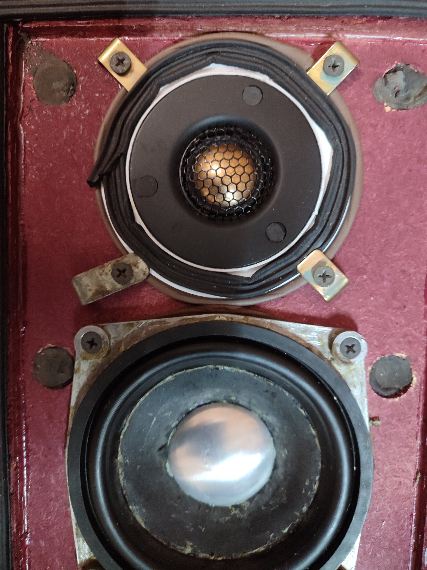

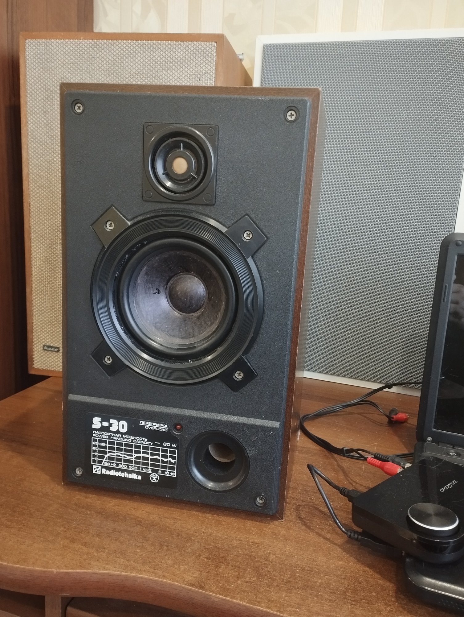

Приветствую! Если имеется ввиду Твиттер с желтым куполом и ценой в 1500₽ у меня есть такой.с достоверностью могу сделать Z график. АЧХ не достоверная и.к.мик не калиброванный, через неделю прийдёт от Арзуманова с файлом калиброванный,тогда и АЧХ могу сделать.

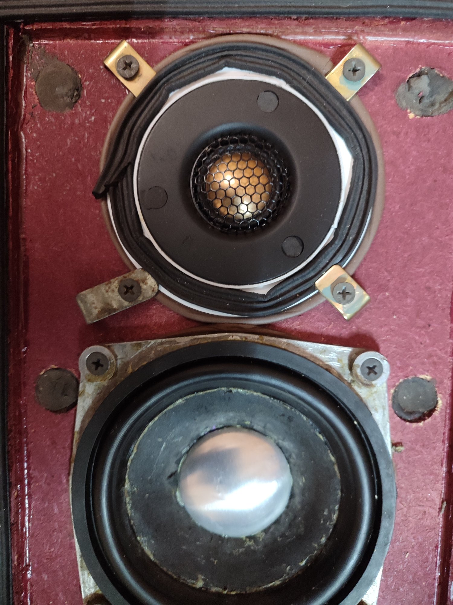

Забыл добавить - по подсказке приятеля перед установкой 1гд-2 вклеил снаружи в отверстие подходящую по диаметру пластиковую банку (от майонеза или сметаны, точно не помню) и вложил в неё немного синтепона (изнутри закрепить такой стакан в S-30 проблематично) . По-хорошему нужно было обклеить чем-нибудь типа войлока, но это уже в следующий раз.
Аж от души отлегло, что прикрыли голую срамоту 1ГД-2, хоть чем-то.
А то думалось-гадалось, как это тяжелый и сильный НЧ динамик не выплюнул наружу подвижку этой ВЧ головки.

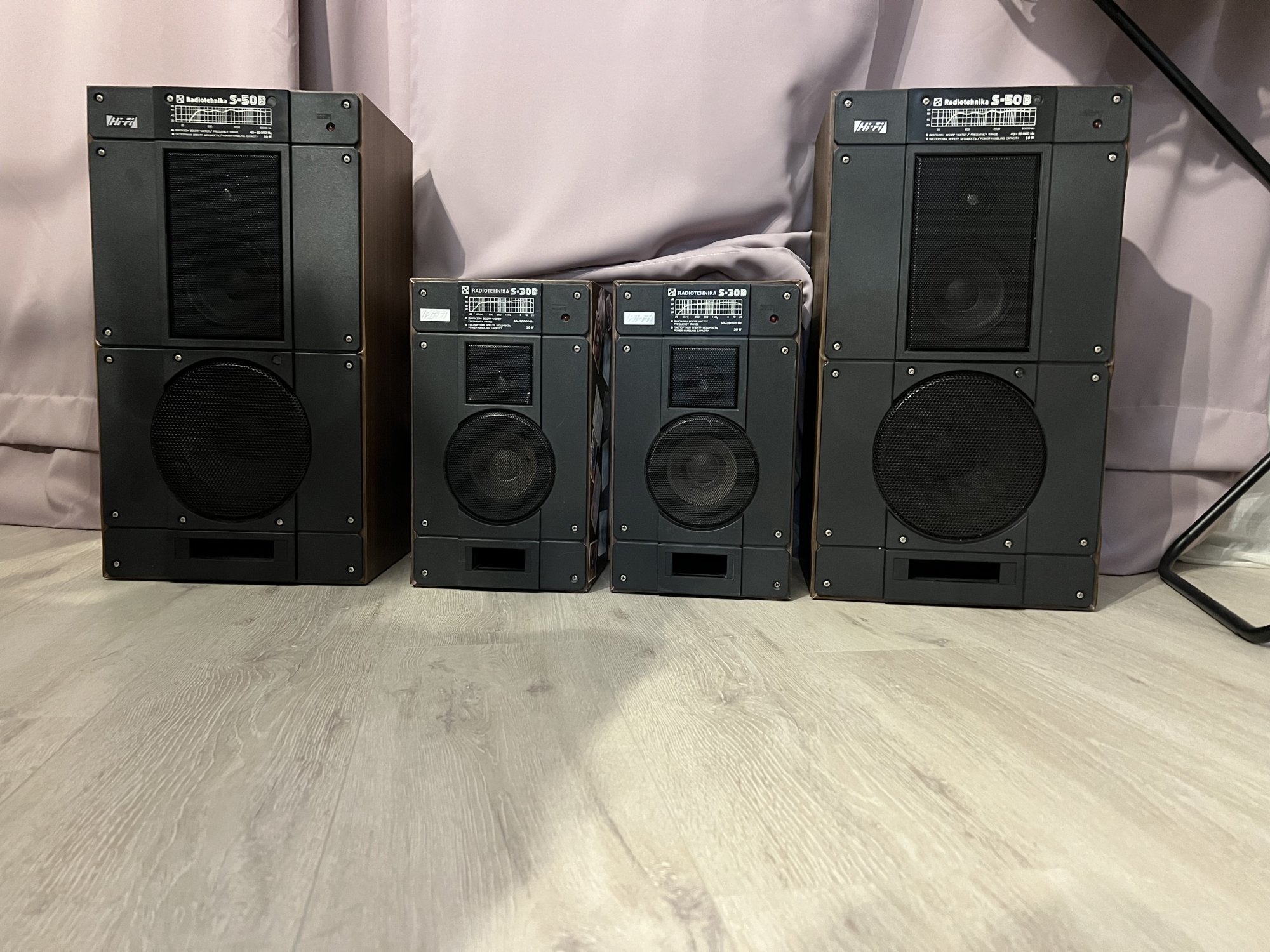

Когда-то у меня вот такой набор был, по итогу 30 другу подарил, 50 продал, в случае с 30 переделывал фильтры, менял подводки и проклеивал корпус, 50 оставил в оригинале, разве что вату заменил и корпус так же пва проклеил, капсула времени прям была, от советской акустики со временем отошел….
