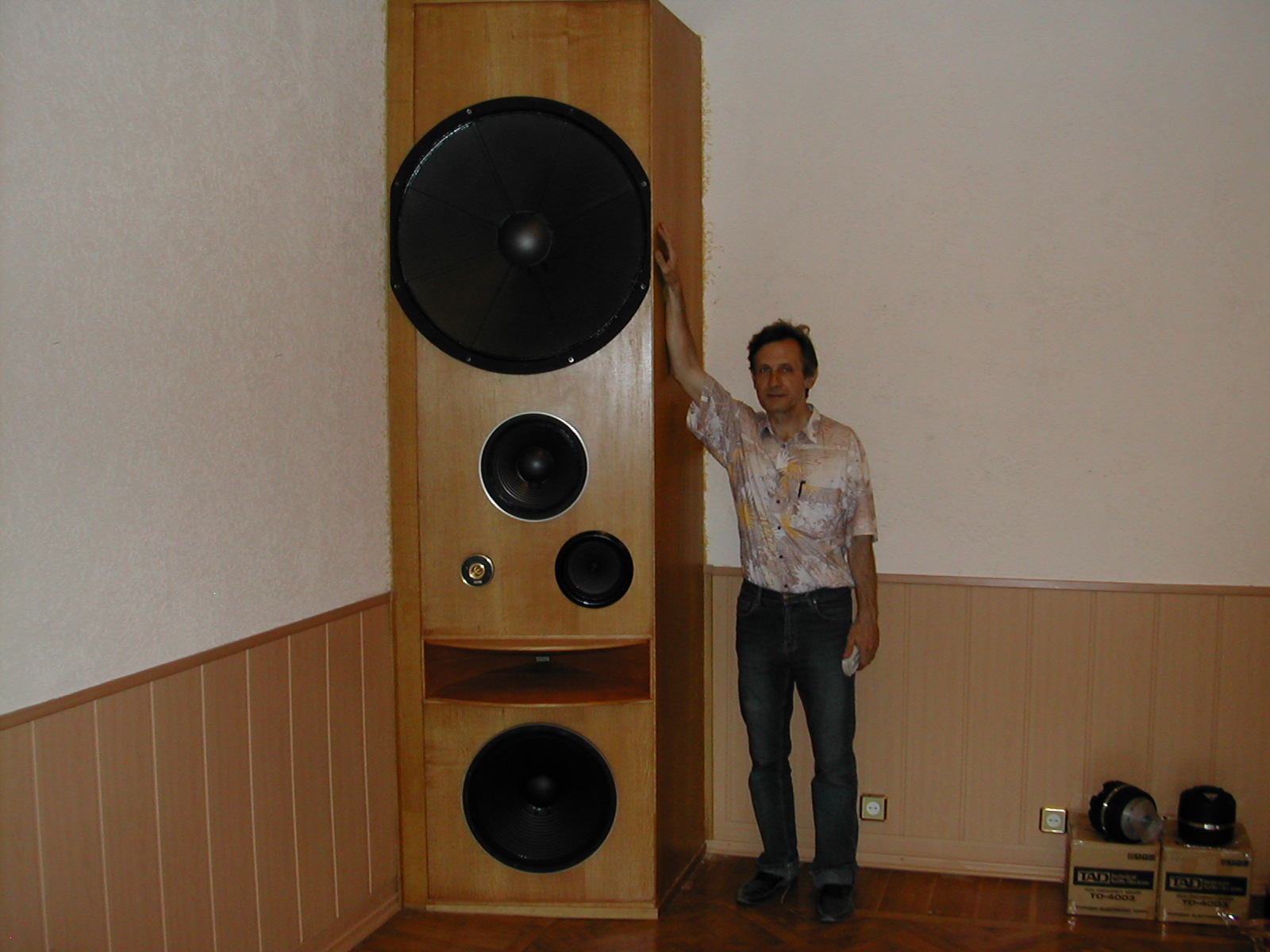

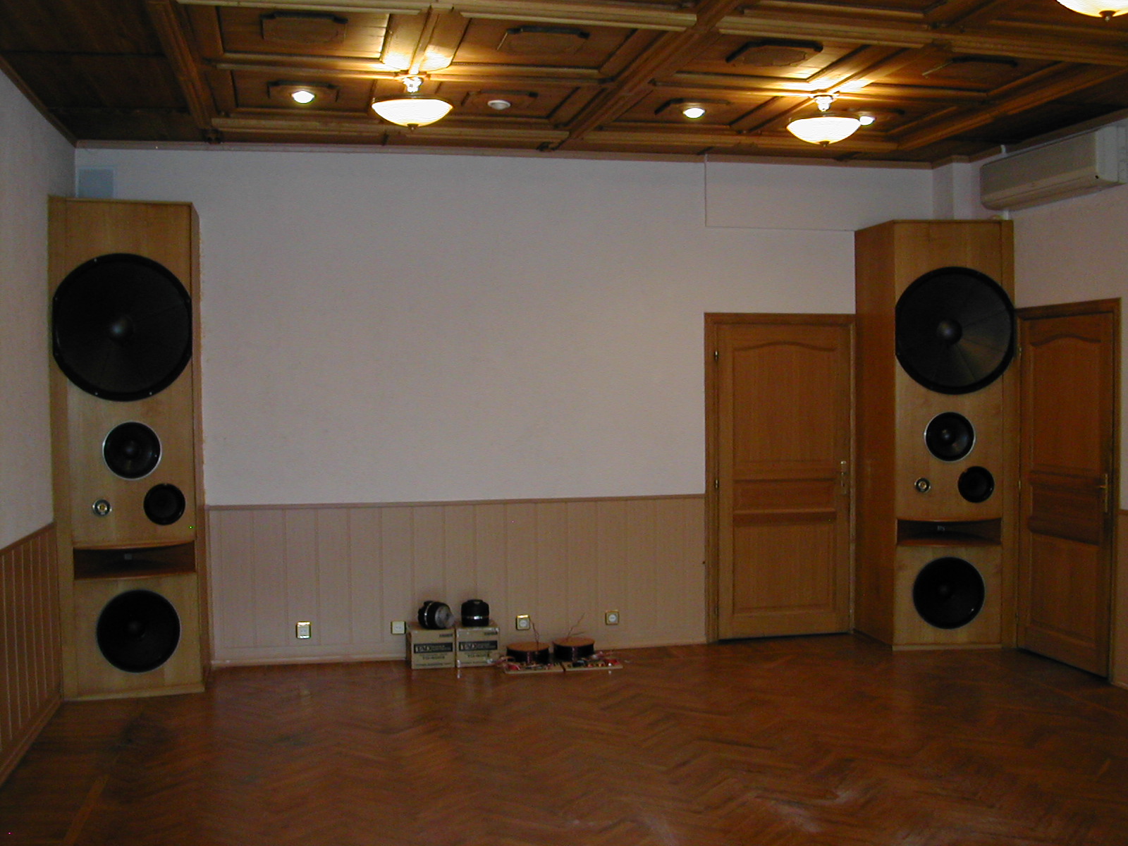

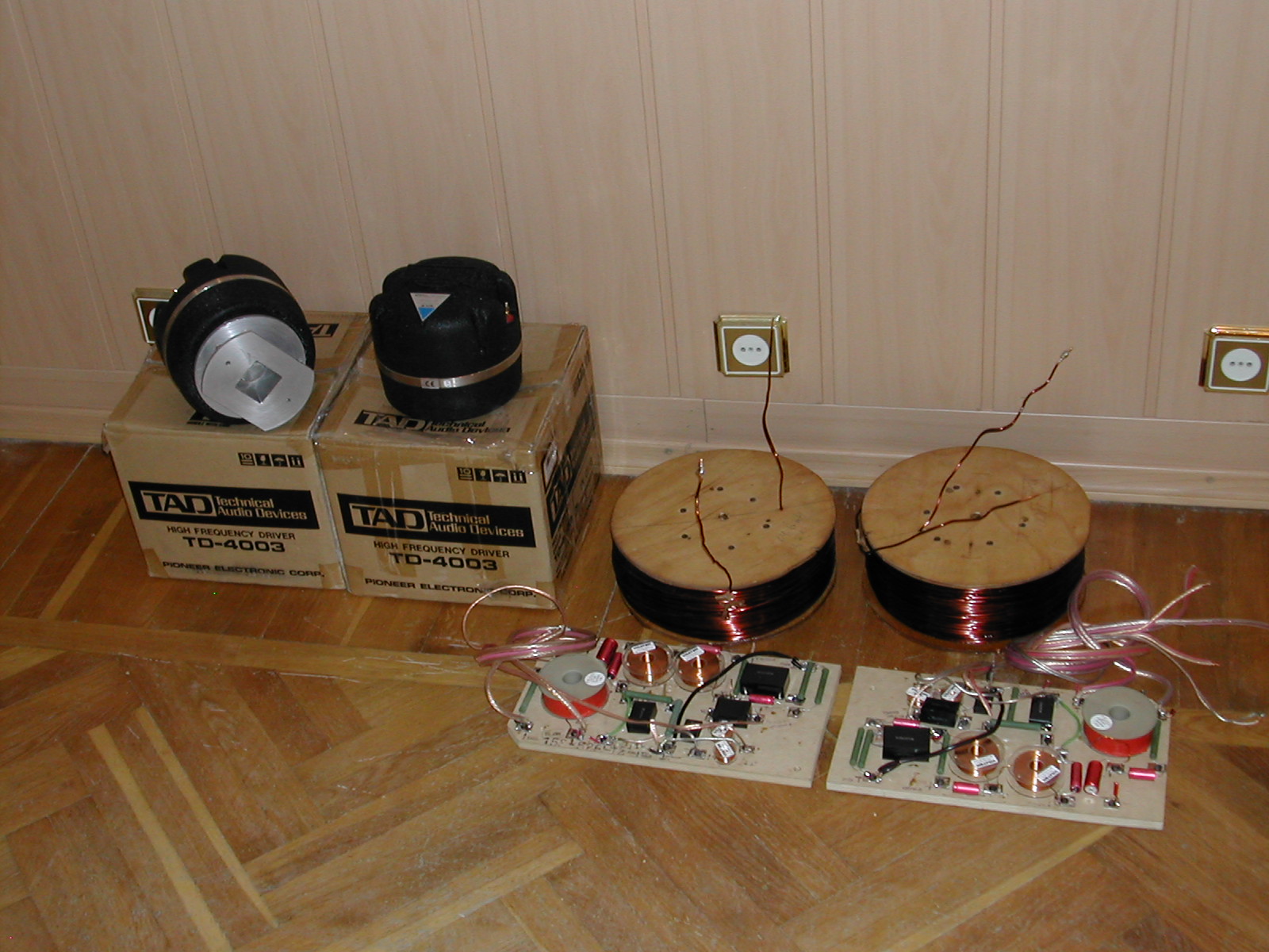

Со 100 Герц я валил 800мм Фостекса , с его резонансом на 18 Гц и резким ростом нечетного дерьма выше этой частоты. А прочие могут выдохнуть. Нет проблемы.

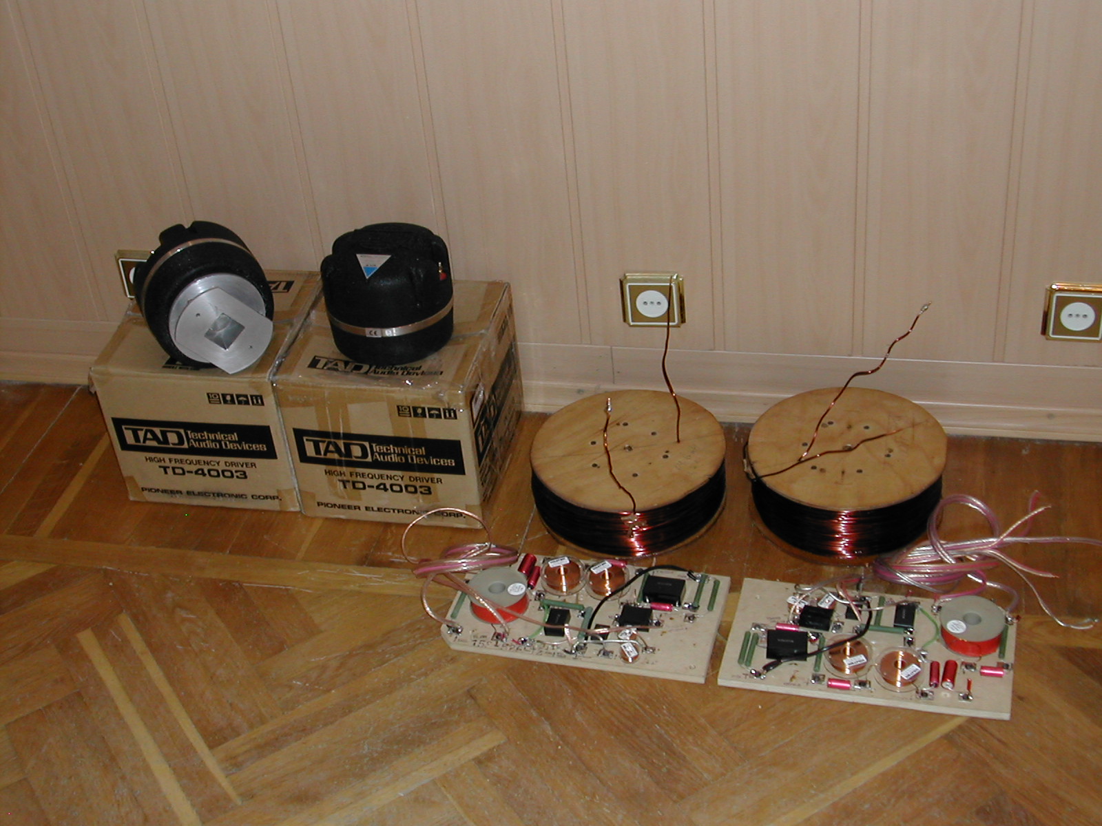

    406.8 KB · Просмотры: 35
    390.6 KB · Просмотры: 32
    374.7 KB · Просмотры: 35

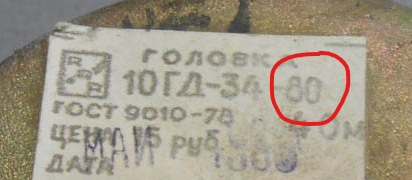

Как я понимаю вы хотите сказать что именно этот динамик 10ГД-34 плохо подходит для трёх полоски т.к у него Fs около 100Гц в итоге резать его на тех же 300Гц не особо практично.... Да, в этом плане скорее всего так и есть, именно этот динамик может и не эффективно ставить в трёх полоску, выйгрыш может оказаться пренебрежимо мал. Но в целом, я описываю плюсы трёх полоски как концепции, а не конкретно применимости или не применимости 10ГД-34 в трёх полоске....
Коли упомянули сакральное ближнее (звуковое) поле, то мое ИМХО подсказывает: ширик нужен в щитке-коробке 400x400 мм с упомянутым ранее апедиатрическим оформлением с сеткой. С каждой стороны от монитора и звук будет за недорого
10ГД-34, резонансная обычно около 60 герц....Подделка , дубьё, вот там и 100 Гц может быть.
В статье про доработку S30 читаю, резонансная на воздухе 70 герц. в ящике 83 Гц. Инвертор стянул нижний срез.....сейчас.... На АЧХ и импедансной кривой срез по низу 55-60 герц. Вот так.
