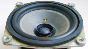

25ГДН-1 не задумывался ни шириком, ни средником. Начинает быть направленным уже с 4...4,5 кГц.
Даже если делить на 3 кГц, то по теории необходим "твердый", надежный запас на октаву выше. А он после апа как раз и есть.
Кроме того, диффузор "чашка". Которая имеет обыкновение резонировать на осесимметричном резонансе, когда ЗК с плоской полочкой вблизи нее, движется вверх, а оставшаяся часть - вниз.
Этот эффект используется для ограничения полосы. При продленной катушке до колпака он исчезает.
Даже чисто механически динамик становится надежнее, конструктивно жестче.

Берём фирменный динамик до 7кГц и цепляем одну катуху и плавный спад выше пятёры обеспечен. А это фуфло в лице 25 ГДН-1-8-80 дарим, выбрасываем и тд.

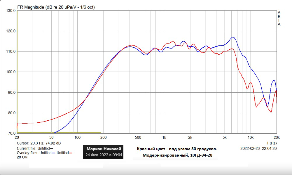

Принес график сюда, поближе. Можно сравнить крутизну ската с 6,3 кГц до 9 кГц заводского, и доработанного. У которого уже нет никаких взбрыков на АЧХ, вплоть до 15 кГц.

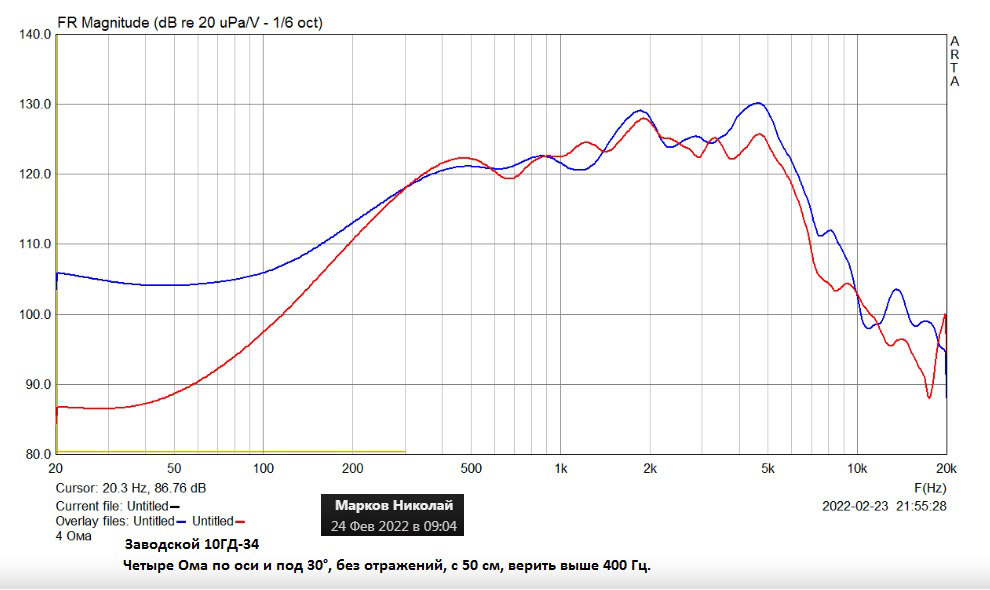

Так это доработанный динамик - по оси(синий) и под углом 30 градусов(красный). Нет заводского, с которым сравнивать.
Если динамики фуфло их сразу слышно, начинайте всегда с середины, далее либо переходим к ВЧ если 3х полоска к НЧ потом в ВЧ и всё у вас сложится.
Добавил второй график к первому. Пусть будут и здесь рядом.
Если брать по оси, то у заводского свал на участке 5...10 кГц получается аж целых -27 дБ,
а у доработанного спад на 6,3...10 кГц только 15 дБ.
Наверняка у большинства импортых 5" НЧ/СЧ, которые предлагаются на замену, нет такого резкого "чашечного" завала.
Заводской 25ГДН-1-80 редкостный, из ранних выпусков, с отличными выводами от завода, который RRR.
Тем не менее, и него последний горбик перед скатом даже не на пяти килогерцах, а на 4,5 кГц.
И как там корректно делить на пяти?
Единственное и полезной от обработки демпфирующим составом внешней части диффузора - существенное снижение неравномерности.
Значения 15 и 27 как бы - ни о чем.
Наклон графика(в Дб на октаву) приблизительно одинаковый.
Не делить;) Хотя , если посмотреть на графики от АБ ничего принципиально страшного нет.
