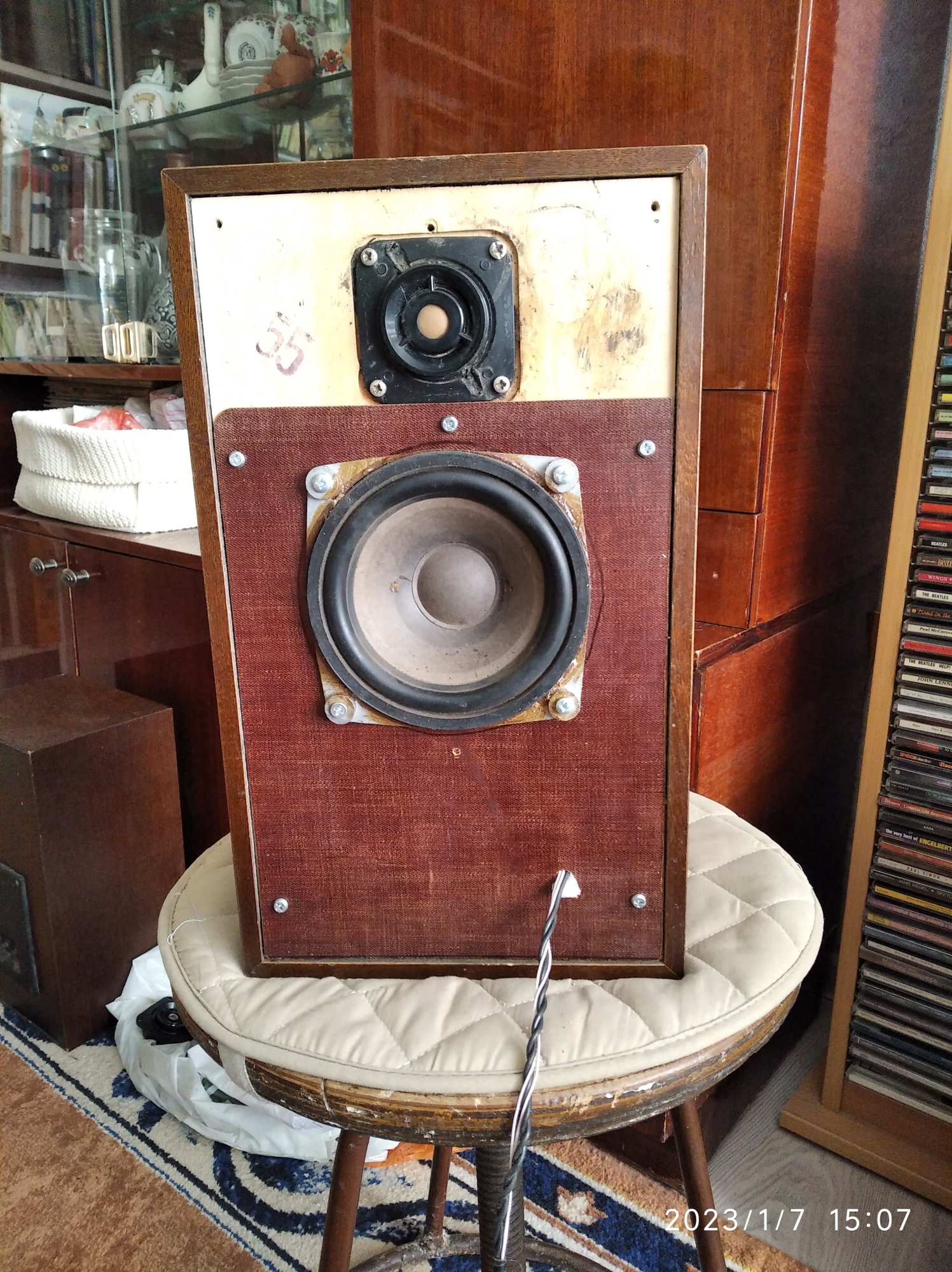

Была S-30A, чистый ЗЯ.
С очень минималистским фильтром.

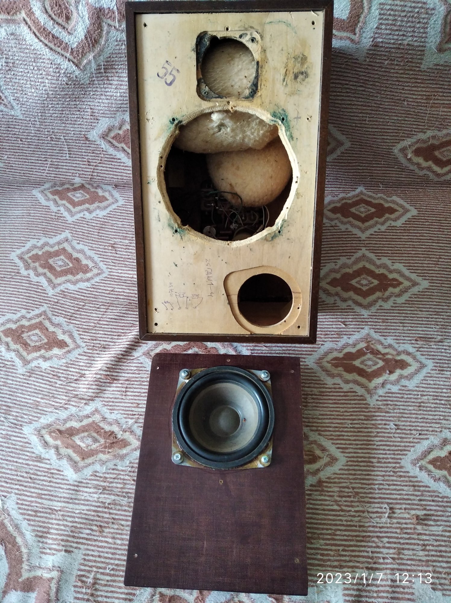

Разобрал колонки полностью, отделил родные фильтра. Состояние корпуса отличное, даже промазывать внутри углы не вижу необходимости всё плотно! Понравилась родная мазюка которой промазывали с завода панели, тянется как жУвачка, еле снял, подрезав широким плоским ножом.

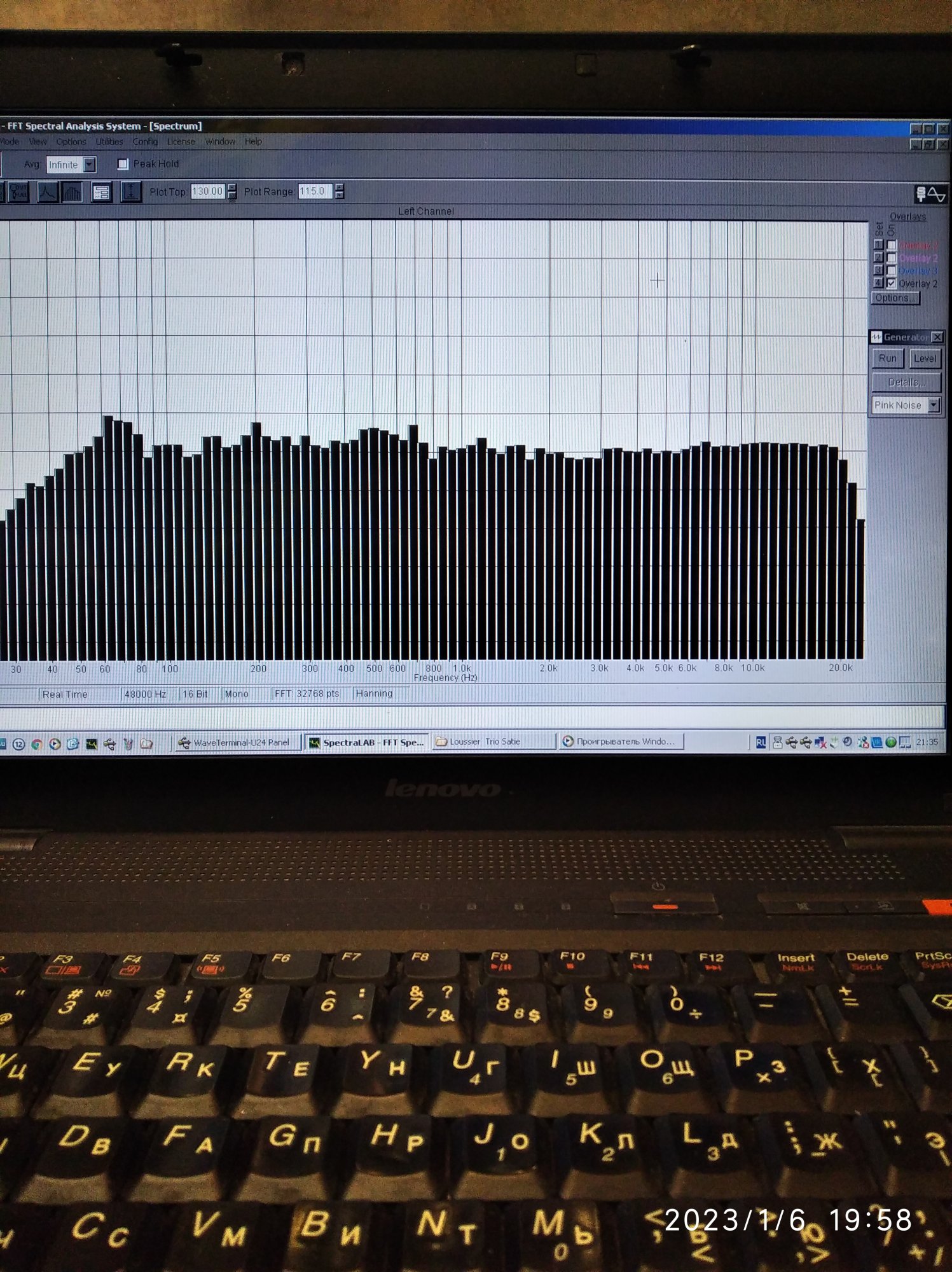

Я бы чуток понизил частоту ФИ в качестве стерео 2,0 для дома. Если в трифоник - наоборот повысил бы до 70Гц( без саба про бочку можно не вспоминать).
Вернулся к замерам, вчерашним, там в варианте ЗЯ на метре полка басовая с 60 Герц.
Глянуть АЧХ инвертора на дистанции не успел, послушал кучу треков, все звучат суперски.
С
Сергей ДВ
Слушать тихо без драйва можно. Если в приоритете погромче - без ФИ никуда, в ЗЯ быстро заканчивается запас хода.
Очень даже посоветую между боковыми стенками ящика сделать перегородку-распорку, а на стенки уложить "на горячую" 2-3 мм автоStP'ешку (вибропласт)
Поверх передней панели дополнительно добавить слой 3-4-5 мм "хфанэры" на резинобитумную мастику или ПВА и брусочек-распорку между передней стенкой (в р-не между 10ГД-34 и 3ГД-2) и задней стенкой. Пластиковую крышку задней дырки;) заменить на хфанэрную (мм 8-10 толщиной). Вокруг ВЧ'ешки на переднюю панель наклеить фетр, тонкий войлок (или подобное)
Количество ваты в "колбасе" подбирать.

Передняя стенка фанера 11мм, чуть молоток не сломал, выбиваючи.

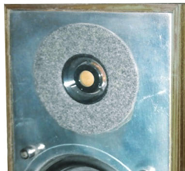

Сегодня днём покрутил короба повнимательнее, на порту ФИ капец поролону рассыпался, это фигня сошью новый, на НЧ динамиках резиновый гофр задубел конкретно, на пищалках которые с мягким тканевым куполом он стал жестким как пластик ну ваще жесть.
Но это не беда динамики есть как НЧ 125-ки, так и высокочистотники, всегда можно попробовать использовать эти корпуса.
Ещё заметил родную пищалку можно расположить внутри направив раструб в дыру на передней панели и присабачить накладку, что это даст вопрос получится смещение назад в 1,5см.

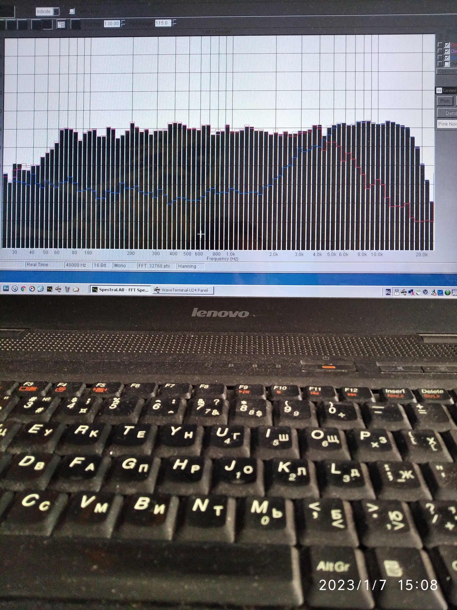

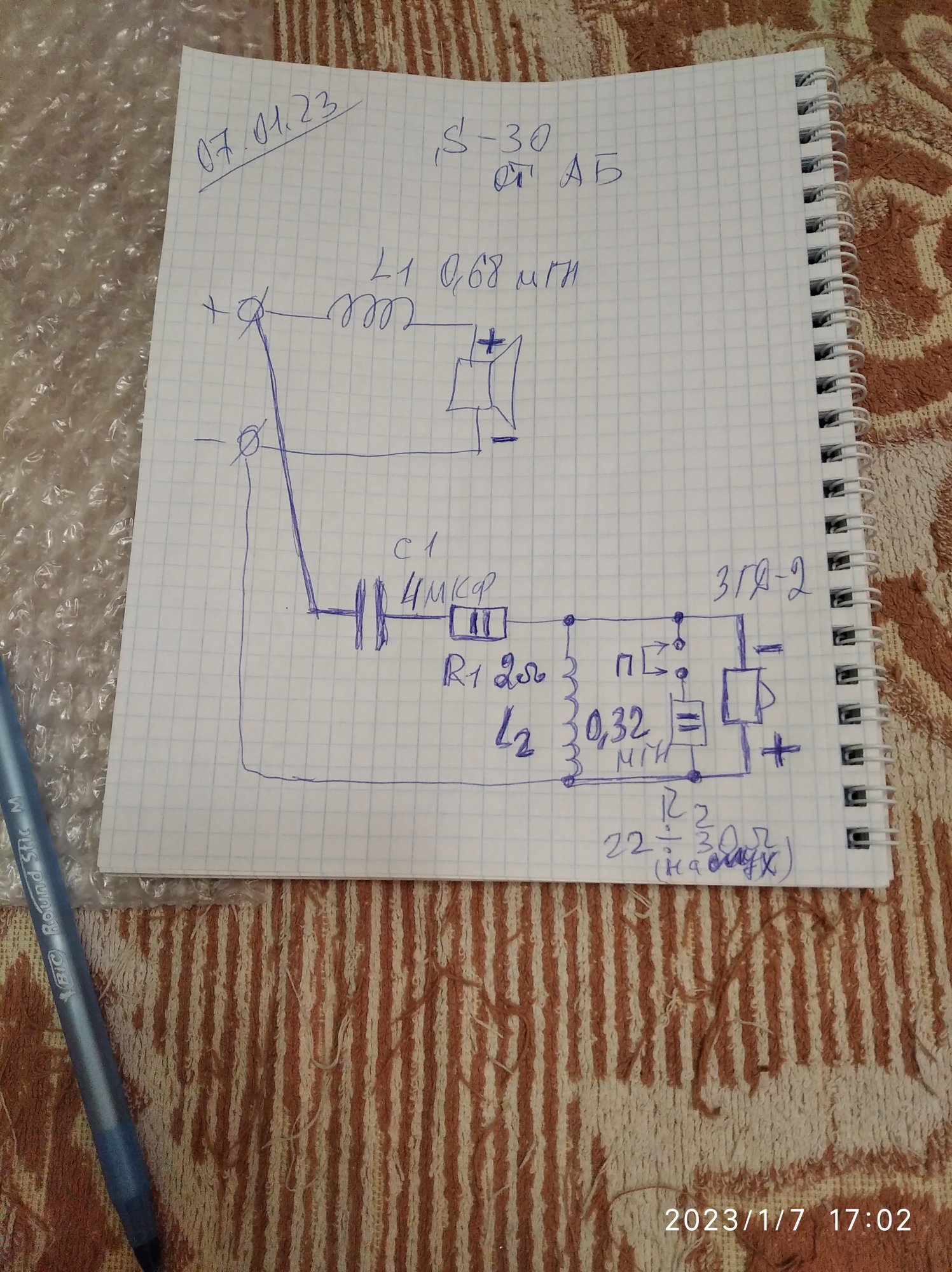

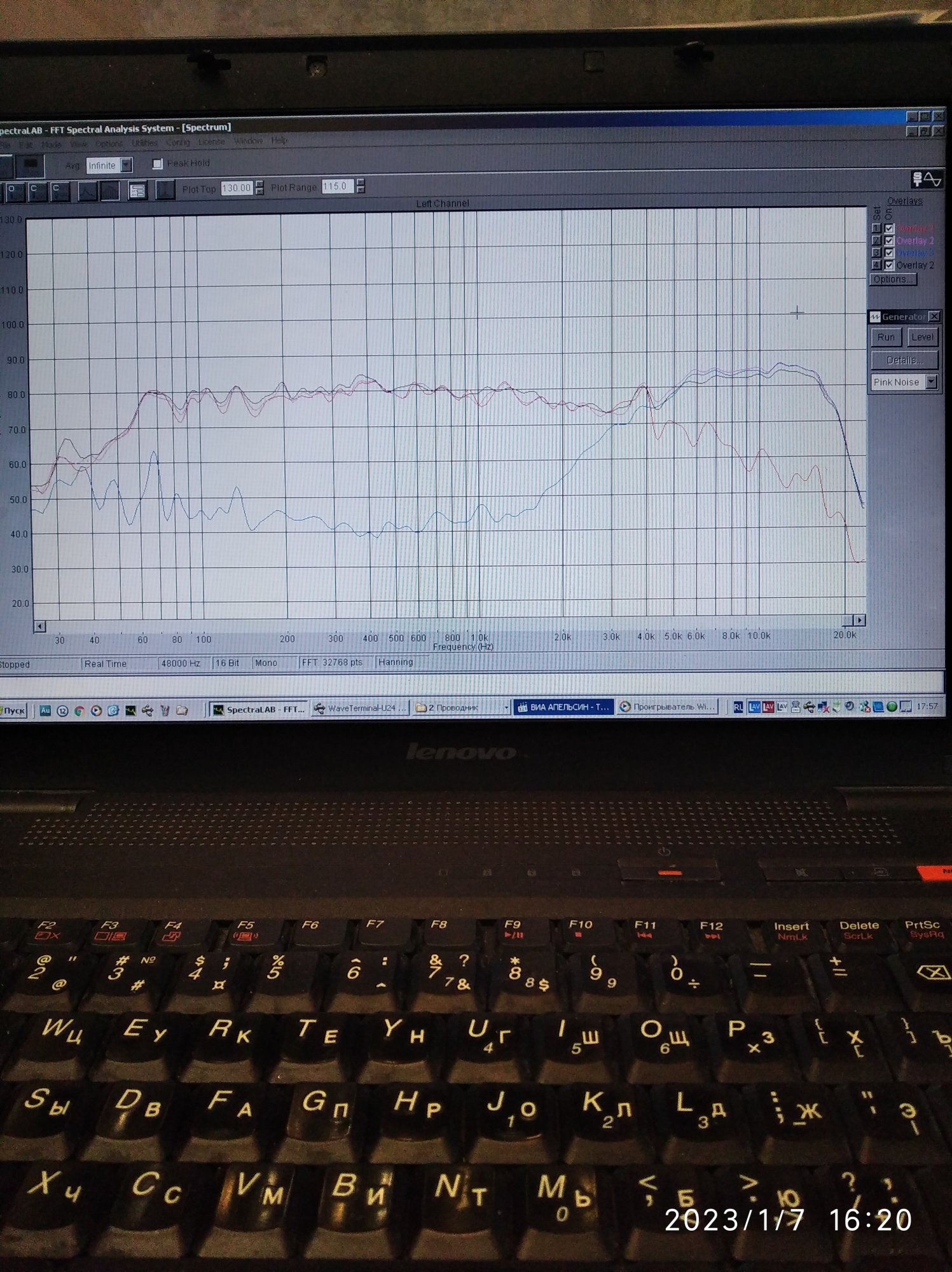

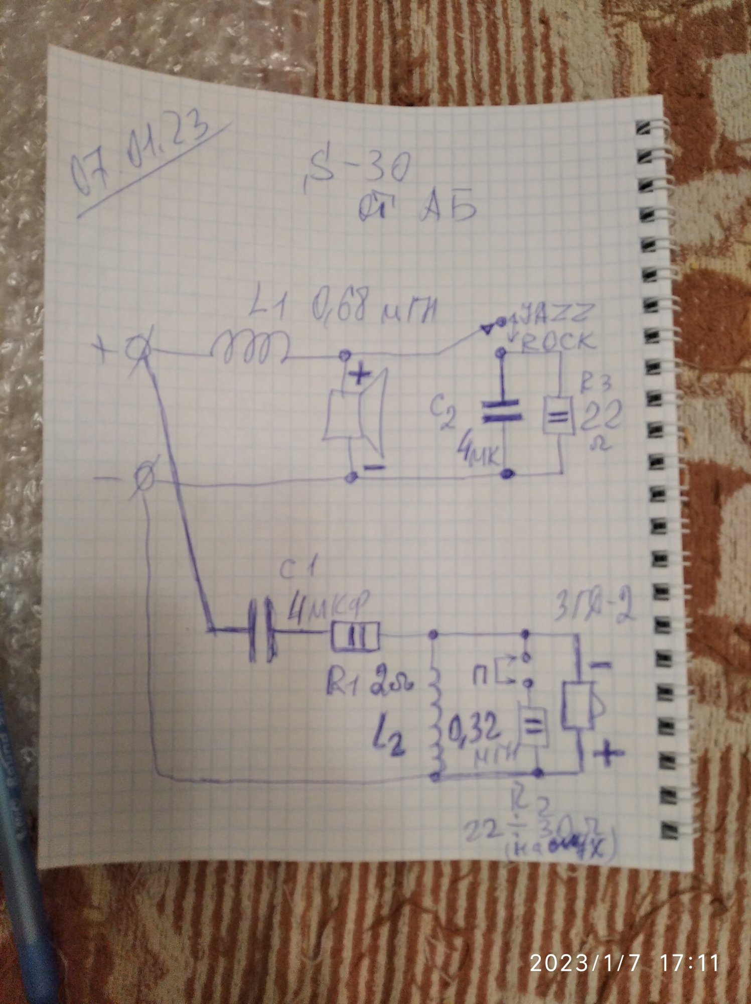

Пищала 3ГД2 попила моих кровей и намотала мозги на барабан.Но в итоге запела.Стык на 4,5, ниже никак.
Вкратце так. НЧ фильтр - два варианта, с акцентированной срединкой , по типу Салтыковского. И просто катушка на 0,68мГн . В фильтре по идее Салтыкова параллельно динамику цепь из 22 ома и 4 мкф, оба элемента в параллель. Детали взяты из родного фильтра S30. Верха подваливаются сильнее, район 1-3кгц выравнивается почти до ровной АЧХ, средина более четкая, прорисовка выражена ярче. На роке самое то.
ВЧ фильтр : на входе 2 Ома, последовательно с ним 4 МКФ, потом катушка ВЧ в землю, родная от вч контура S30, 0,32 мГн. И пищалка 3ГД-2 в инверсной полярности.
По желанию можно подшунтировать пищалку резистором 22-30 Ом. Тут дело вкуса, резистор влияет лишь на уровень вч, для меня ровная наверху АЧХ оказалась недостаточной в силу глухоты. Для отдачи ВЧ вровень с басовиком можно после емкости 4 мкф и катухи 0,32 мгн врезать аттенюатор из 5 Ом и 22 ом.
Ачх и фильтры варианта с родной пищалой 3гд2
Хотел применить родной переменник , подстраивать верха. Но он оказался упаленный в уголь.
Финальные варианты сильно лучше в плане открытого звучания, дыхания, тогда как правильные фильтры с частотой стыка в районе 5 кгц и ровной ачх дали задавленный звук , средина шавкающая. не тянет 10ГД-34 так высоко , не хватает ему прозрачности , к тому же пищалку на таком высоком срезе вообще не слышно. Тогда как финальный вариант чем-то напоминает нормальный дюймовый купол, есть нижний фундамент, средина слышна , а не осколки от верхушек.
Вот-вот, я тоже не дотянул басовичок до 10гдв2-16 салтыковским вариантом. Провальная верхняя середина. Мутноват звук по результату.
Потом вообще отказался от затеи, у меня при стыке на 5кГц очень сильно гуляли внеосевые, даже при очень ровной АЧХ по оси.

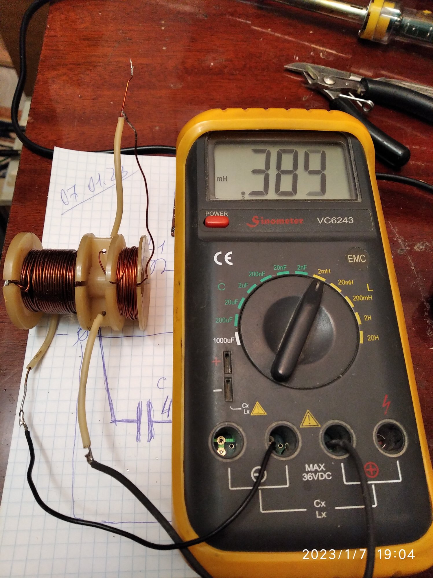

ПС. Собственно, пришел домотать родную катушку НЧ фильтра до нормы, до 0,68 мГн. Чем и займусь немедля.

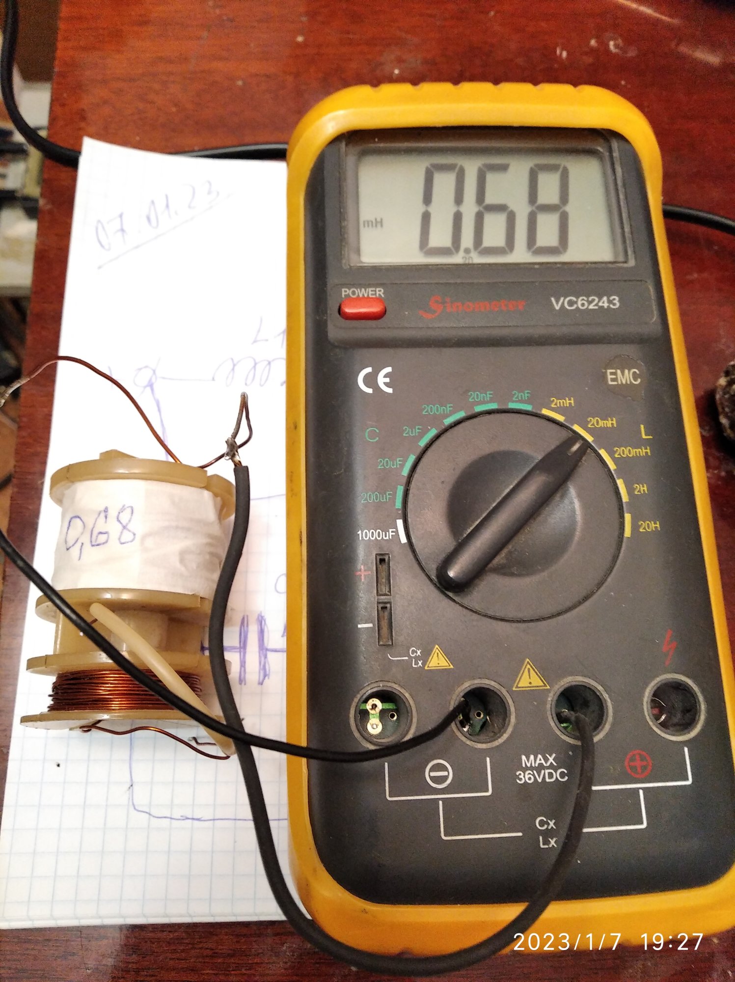

Итак, родная катушка НЧ фильтра, на 0,4 мгн , домотана проводом 0,9мм, 55 витков и примерно 6 метров , до нормы, 0.68 мгн.Катушка вч на 0.33 мгн используется без доработки.
Досадно, что корпус испорчен, пришлось заняться неродным делом, столярничать, резать фанеру, вырезать отверстия, выбивать негодную фронтпанель, чистить от клея и щепок, потом клеить новую . Не пожелаю никому такую каторгу.
А так выглядит макетная рыба для доработки S30. На ней и выведены сегодняшние АЧХ и звук.
